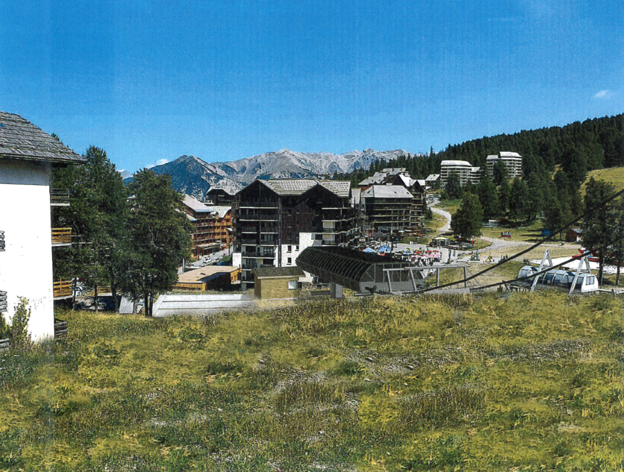

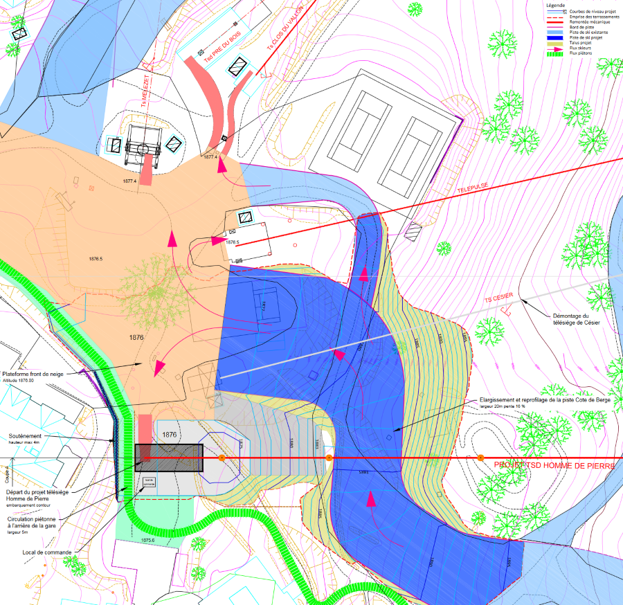

La future installation partira de la grenouillère, environ à 15m sur la droite du télésiège Césier. L'embarquement s’effectuera dans le contour afin de conserver les voies de cheminement piétonnes déjà présentes. L'aire d'embarquement sera soutenue par un mur qui permettra de conserver l'accès piétons depuis l'office du tourisme.

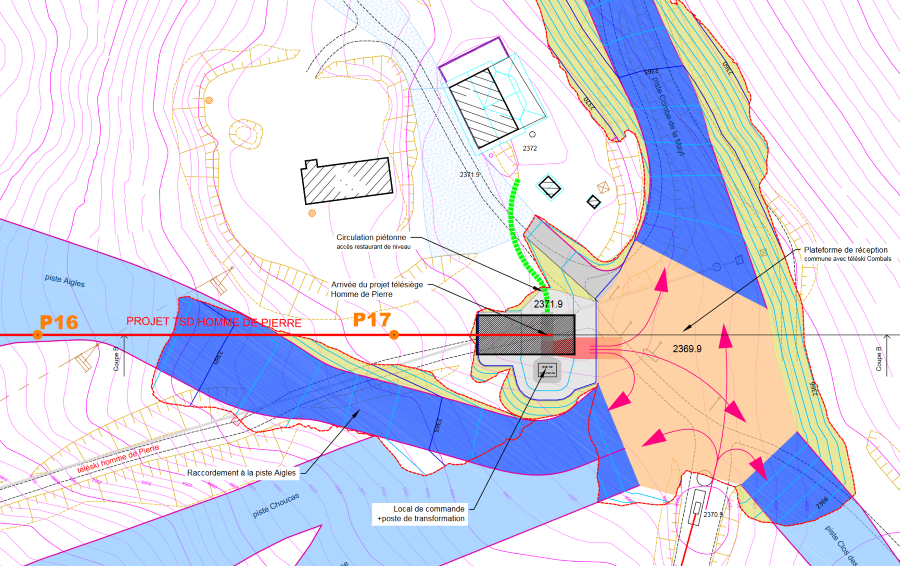

La gare amont sera positionnée au niveau du dernier pylône du téléski de l'Homme de Pierre. Les travaux de terrassements effectués permettront de créer une large plateforme d'accueil commune au téléski des Combals et de fluidifier l'accès à Combe de la Mayt (en 1 sur le plan Earth).

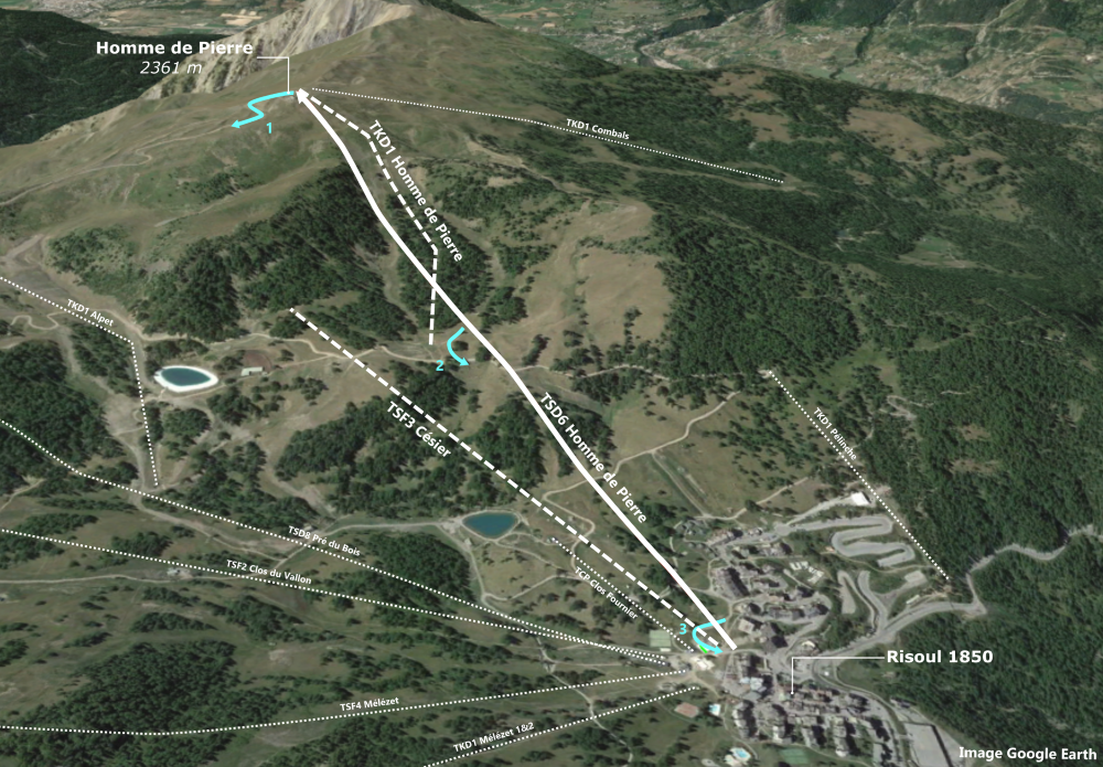

Des travaux de piste seront également réalisés sur Combe de la Mayt et Côte Belle afin de les rendre plus facilement praticables et mieux enneigées. La fin de Côte Belle (en 2 sur le plan Earth) sera terrassée de manière à supprimer le faux plat et créer une bretelle d'accès en direction du front de neige (évitant de passer par le départ du téléski Homme de Pierre). Également, la patinoire sur le front de neige disparaitra pour réaliser un accès direct au départ du nouveau télésiège depuis Côte Belle (en 3 sur le plan Earth). De ce fait, le petit chemin de retour actuel sera dé-saturé grâce à cette division des flux.

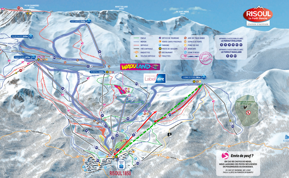

Situation sur le domaine
En rouge, les installations démontées. En vert, le nouveau télésiège.
Vue sur Earth, avec en bleu les zones de travaux de pistes.

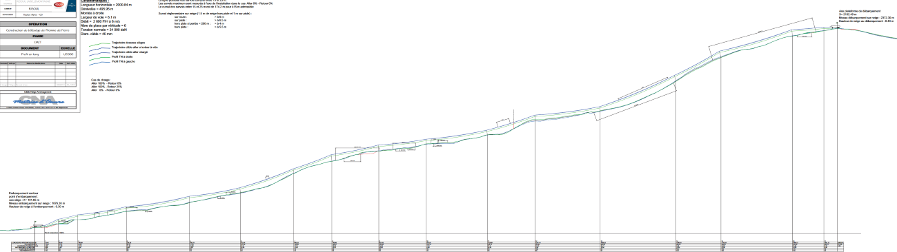

Profil en long.
Plan G1.
Plan G2.

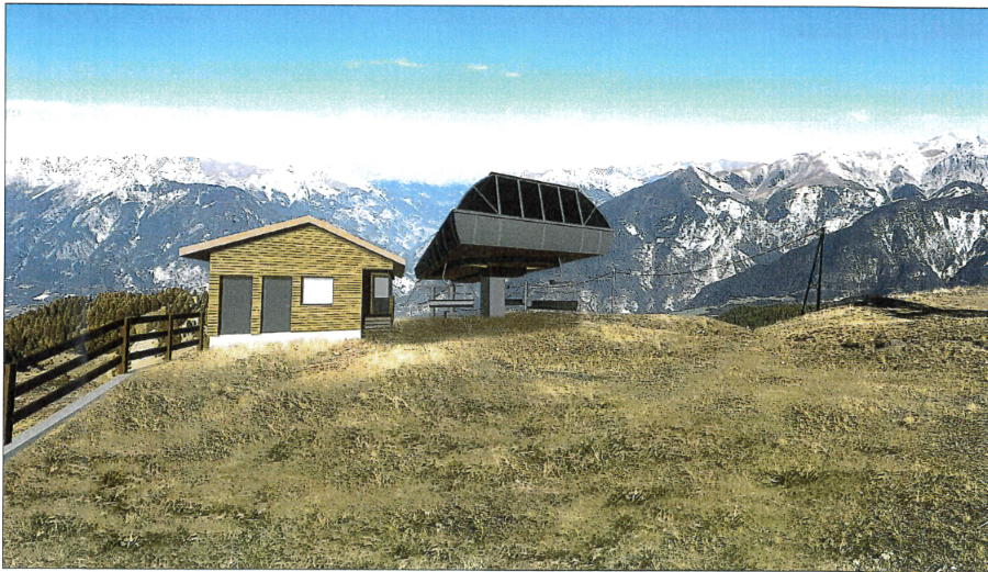

Insertion G1.
Insertion G2.

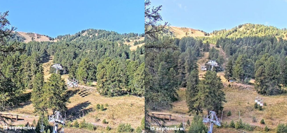

Bonjour !
Les travaux ont officiellement commencé. Le déboisement est en cours sur la partie basse de l'installation, comme le montrent ces deux captures d'écran :

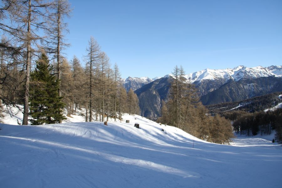

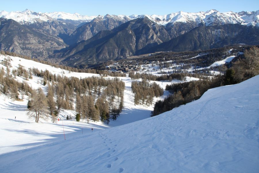

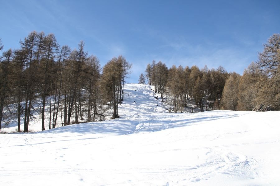

Bonjour. Voici quelques photos de la tranchée depuis les pistes. Il est intéressant de voir par où ce télésiège passera par rapport aux remontées et pistes existantes !
La partie située au dessus de l'espace débutant.
Vue depuis la piste Aigles, l'installation survolera la piste sur tout son long mais sans aucun pylône dessus.
La vue globale de la tranchée, plutôt discrète dans le paysage.
