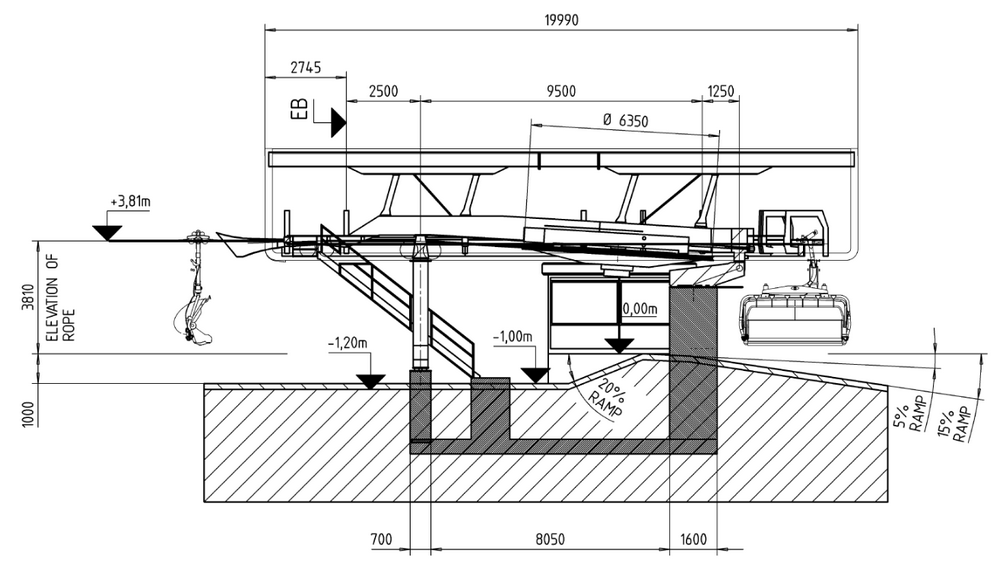

Bonsoir, par le plus grand des hasards quelqu’un aurait le descriptif détaillé de la gare courte ? Ça m’intéresse grandement merci d’avance !!

J’ai vue mais je ne trouve pas la longueur de la gare …

Les parties droites des lanceurs/ralentisseurs font 14 m sur ces gares D-14

Les D14 sont les plus courtes pour les télécabines limités à 5 m/sec. Mais ce n'est pas le modèle le plus petit par contre, il existe la version D12, qui est installée sur des télésièges aussi limité en vitesse à 5 m/sec
Ici avec des D14, on arrive à une gare très compact, qui mesure 19,990 m :
Plan pour une gare amont de TSD6, mais je pense qu'il y a peu de différence

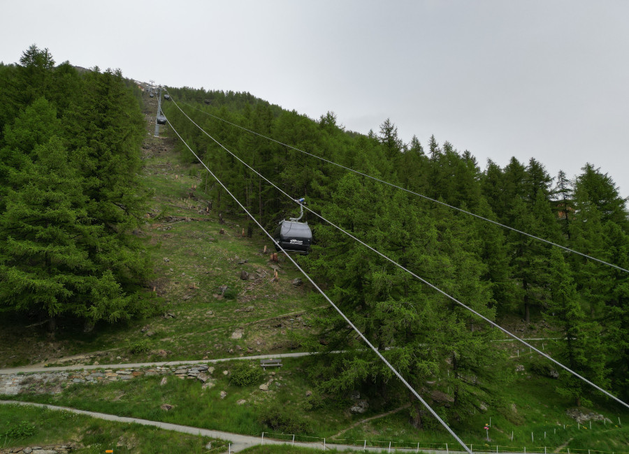

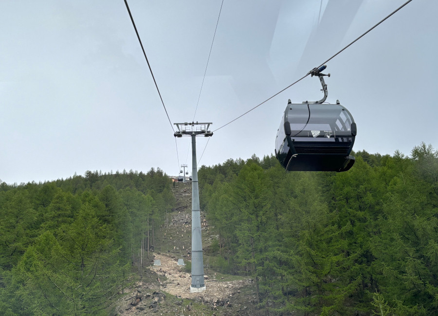

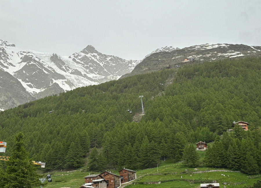

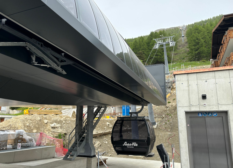

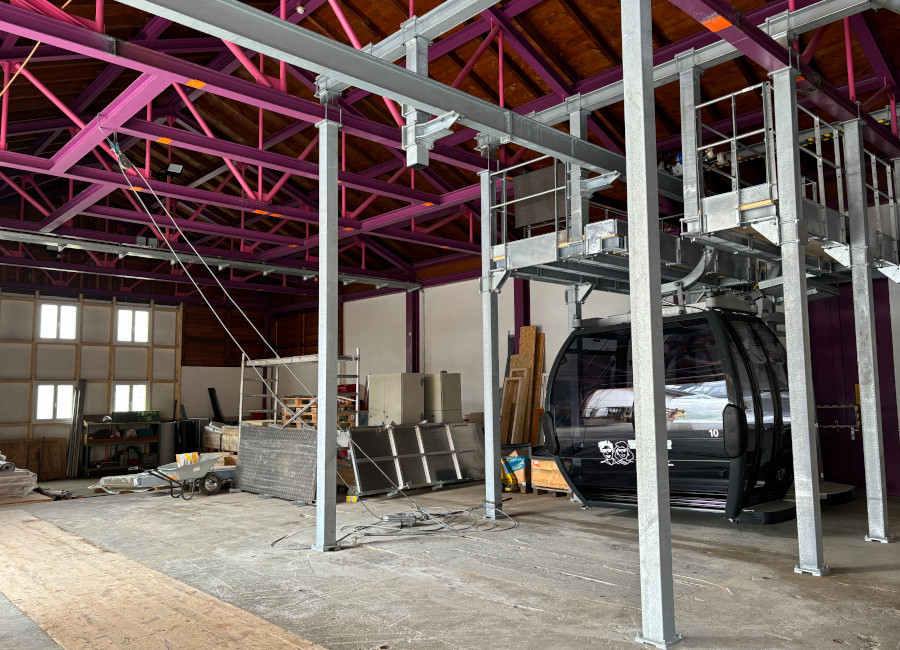

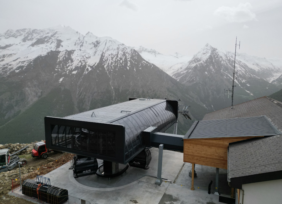

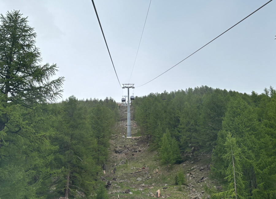

Voici une visite à cette nouvelle installation, le dimanche 9 juin entre 10h et 14h :)

Avant ma venue, j’étais si impatient de la filmer, finalement en voyant le chantier en aval, la ligne fraîchement rasée, l’aménagement en amont et la place des enfants pas finis : je vais préférer attendre l’été prochain pour la vidéo …
Maintenant qu’ils ont eu leur télécabine, ils leur manquent de l’argent pour ces travaux d’aménagement, même si une partie sera faite durant l’été.
Par contre, une partie intéressante, ils ont choisi cette fois-ci un entraînement de secours et non auxiliaire :)

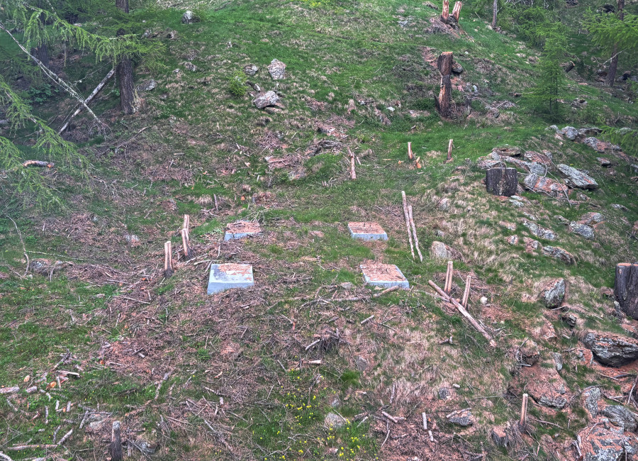

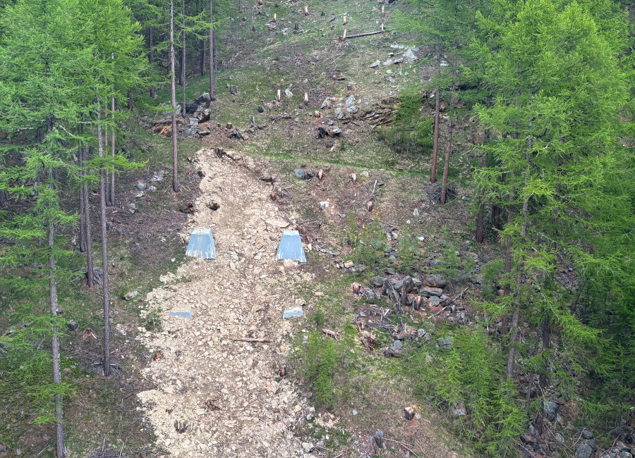

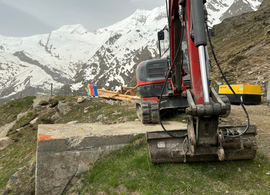

Pourquoi tu as photographie les anciens blocs de béton sur lesquels étaient posés les pylônes? c'est chouette, et laisse pleurer quant à Giovanola.

Pour montrer qu’ils étaient encore là
Pareil pour un socle d’un ancien Poma au-dessus.
Ils devraient disparaître, mais à voir avec l’argent restant :D

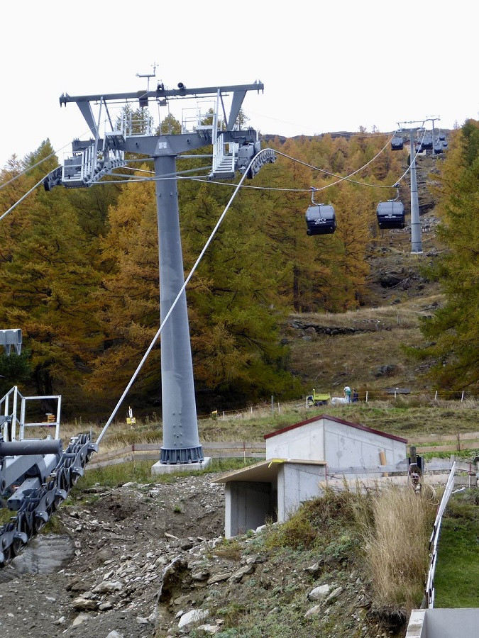

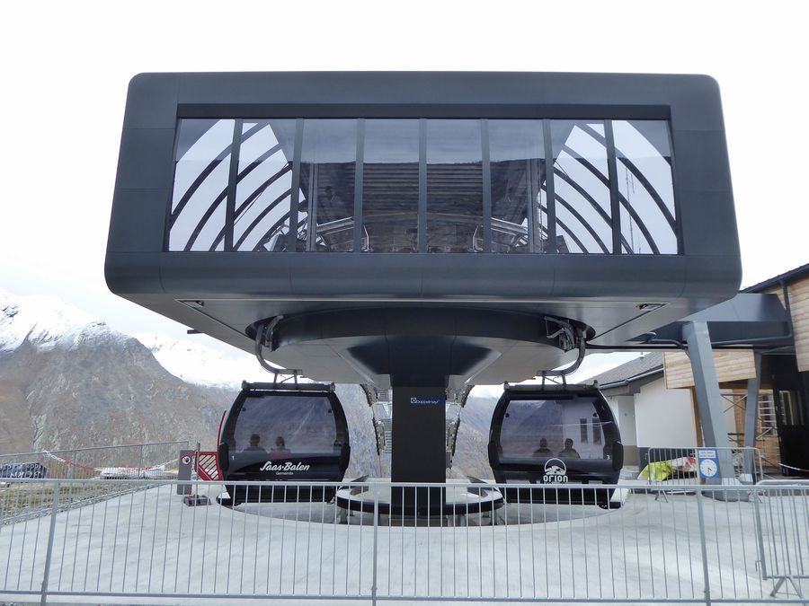

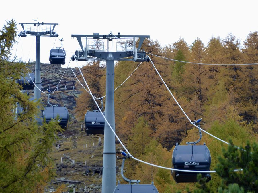

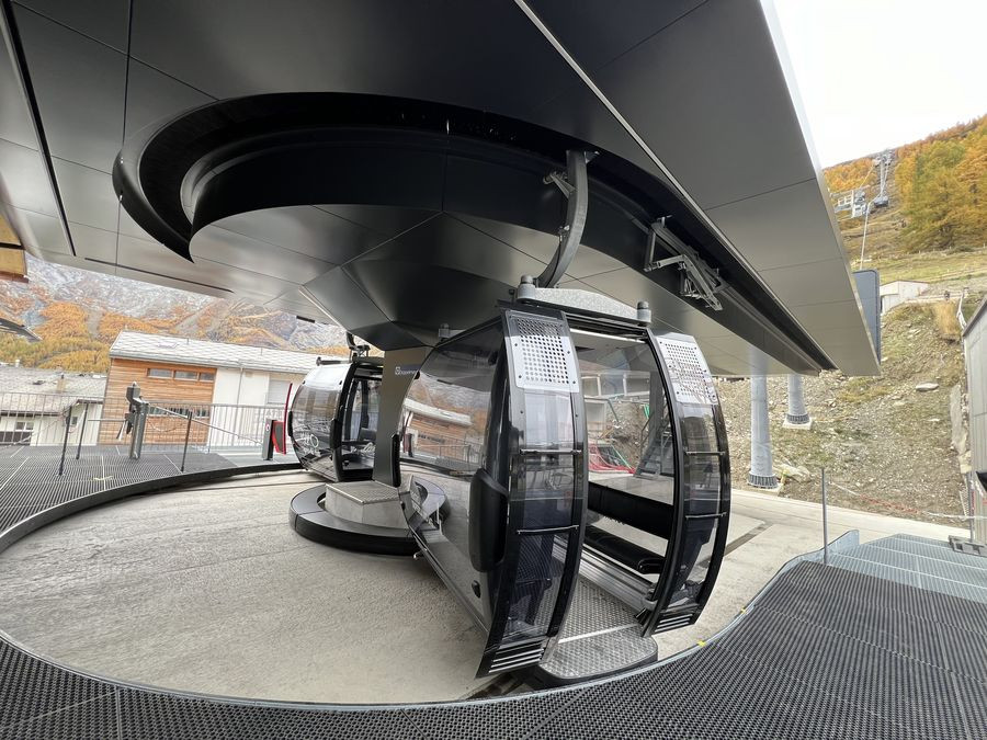

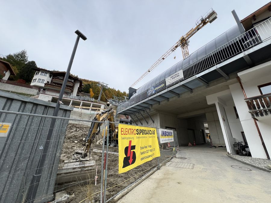

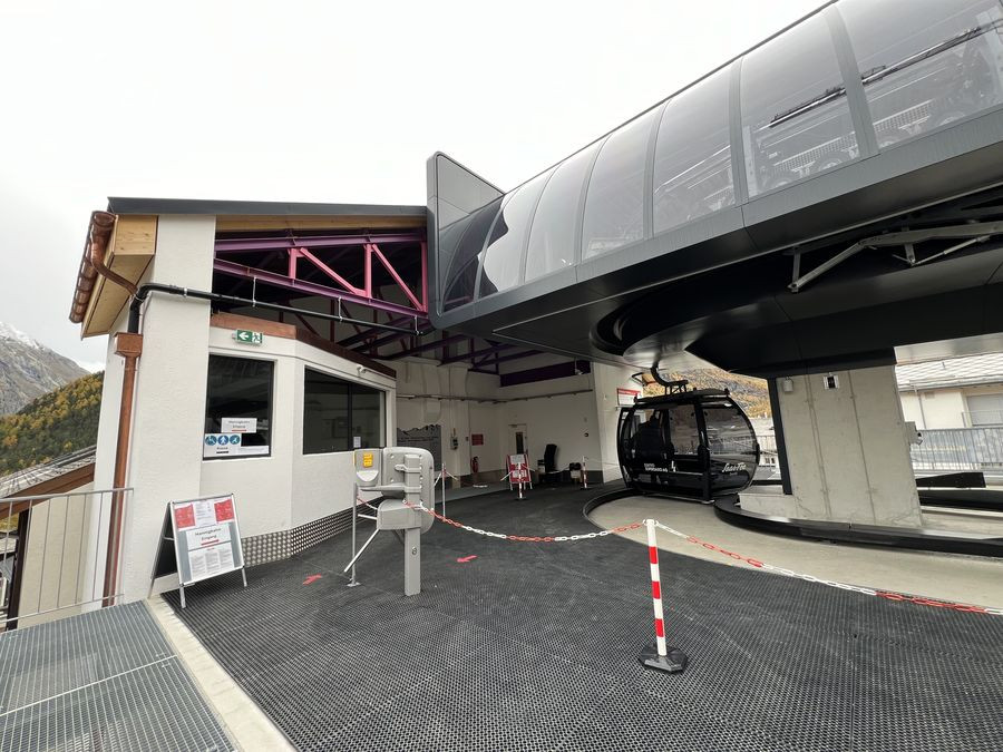

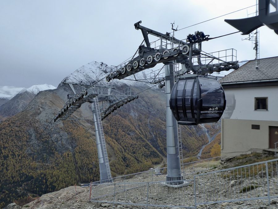

Je rajoute quelques photos de la télécabine prises le weekend dernier, par un temps malheureusement pas très ensoleillé mais dans le cadre toujours aussi superbe qu'est la vallée de Saas.
La place de jeu en gare amont a été remplacée, le travaux d'aménagements sont finis en gare amont, en tout cas en grande partie. L'intérieur du restaurant a aussi été rénové avec un beau style alpin.
En gare aval les travaux d'aménagements ne sont pas terminés (la télécabine ne tourne d'ailleurs qu'une fois par heure en semaine cet automne pour permettre de terminer les travaux d'aménagements).

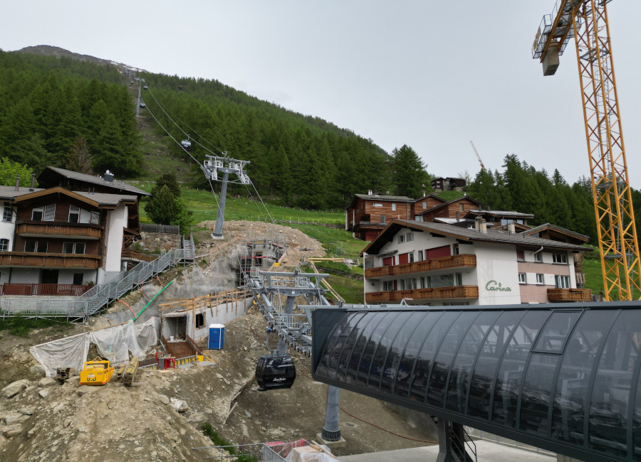

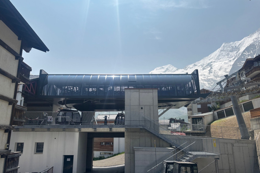

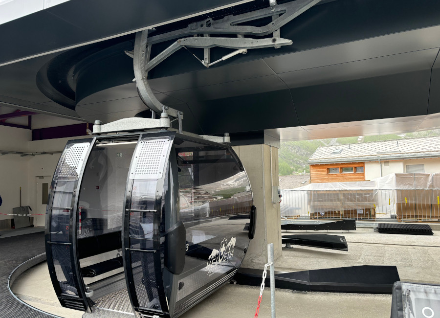

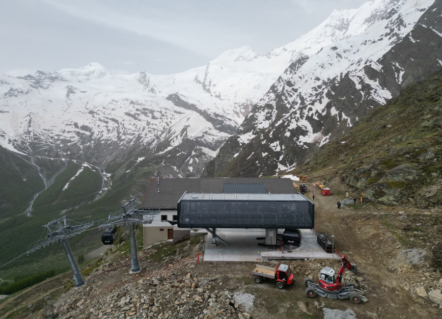

Bonjour à tous :)
Aujourd'hui, j'ai profité de retourner voir ce fameux Hannig !
Voici l'état actuel au 9 juin 2025
Gare aval avec son chantier avancé, toujours une partie terreuse et barrière en bois non définitive.
Gare amont, l'aire de jeux est finie, il reste encore (normalement si je ne me trompe pas) le socle du vieux téléski Poma de l'époque :)
Les socles de la ligne du bon vieux Giovanola sont détruits.
Voici quelques photos :
