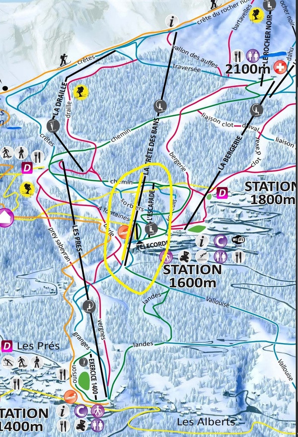

Et c'est parti pour un nouveau chantier à Puy-Saint-Vincent.
Présentation du projet :
Vue sur la piste de raccordement G2.
Dans le cadre du réaménagement du front de neige de la station 1600 et de la vétusté du vieil appareil, la SAEM Les Écrins procède à son remplacement.
Le TSF2 Escapade datant de 1980 pénalisé par son âge vieillissant, sont faible débit (830p/h), son embarquement et débarquement inapproprié pour la clientèle débutante et son confort plus en adéquation par rapport aux reste du parc RM du domaine. Ce télésiège est très emprunté par les écoles de ski et il n'est pas facile pour les moniteurs de trouver un accompagnant par enfant pour chaque siège de 2 places.
Le nouvel appareil 4 places sera de manufacture GMM :GMM:, le 5ème de la station et le dernier exemplaire de la gamme 7+ du constructeur, et sera équipé d’un tapis d’embarquement.
Implantation du nouvel appareil
Dans le cadre du réaménagement du front de neige 1600, le nouveau télésiège aura un tracé différent de son prédécesseur, avec une longueur et un dénivelé plus importants (y compris par rapport aux TSF des Bruyères). Il partira 100 mètres au-dessus du départ du TSD6 Crête des Bans soit en dessous des immeubles de la station 1600, la ligne sera à gauche et parallèle à celle de Crête des Bans pour arriver juste en-dessous du pylône 8 du TSD6. Seul point commun avec le prédécesseur, 8 pylônes et gare motrice-tension en amont pour réduire les nuisances sonore proche de l’immeuble.
Malgré le démarrage tardif du chantier, la livraison est prévue pour Noël prochain, mais en raison du délai serré, le tapis d’embarquement ne sera installé que l’été prochain.
Le vieil Escapade sera démonté à l’automne 2024, car il sera encore exploité pour la luge d’été (la luge 4 saisons ne sera pas encore construite) et éventuellement cet hiver si le nouvelle Escapade n’est pas prêt.

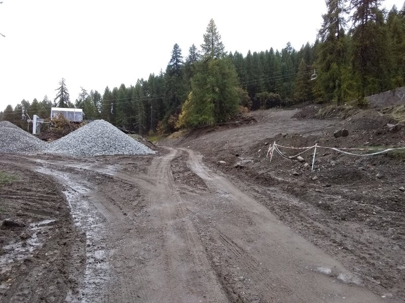

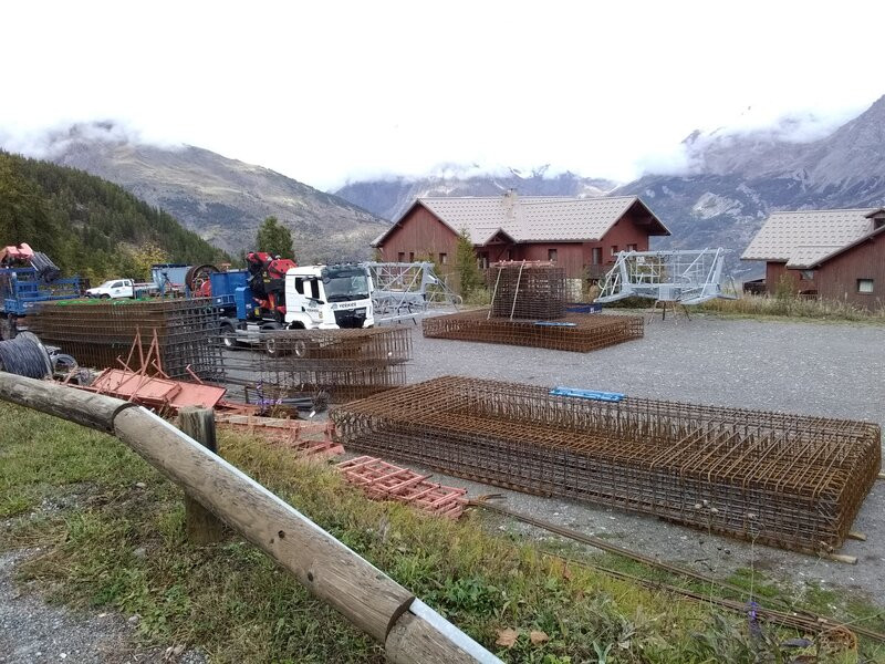

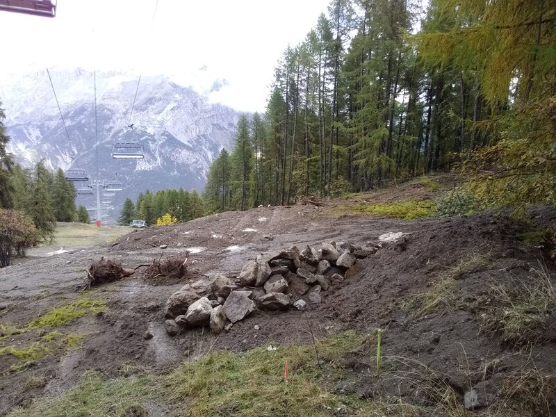

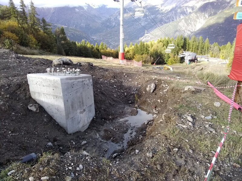

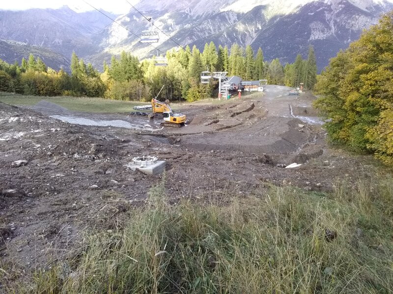

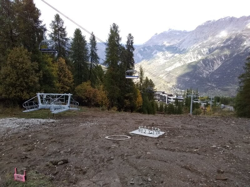

Place au chantier :
Le terrassement en G1 et G2 est en cours. P2, P3, P6 et P7 massifs terminés et pratiquement tous remblayés. Le défrichement est en cours mais suffisamment avancé pour permettre l'implantation de tous les ouvrages.

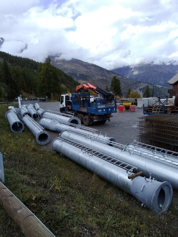

Vues sur le parking à la station 1800 :
Vues sur l'arrivée
P7

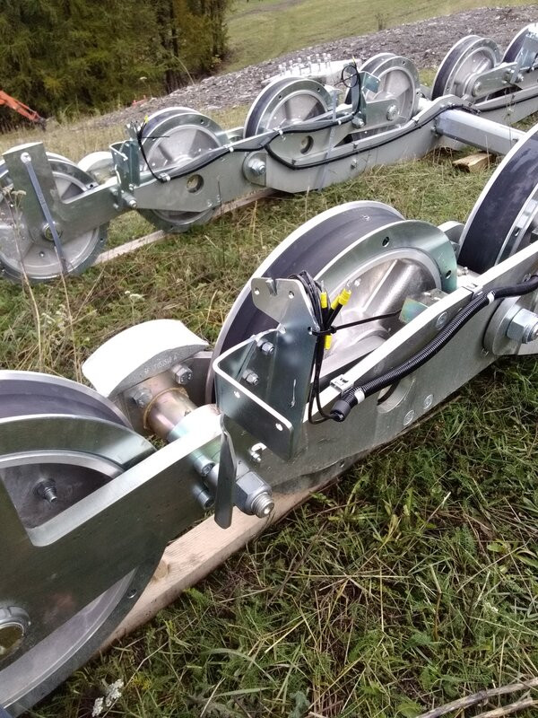

Détail sur un balancier

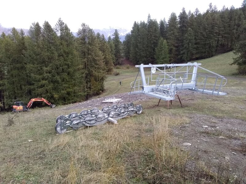

P6, sur la piste des Sorbiers.
P3
P2

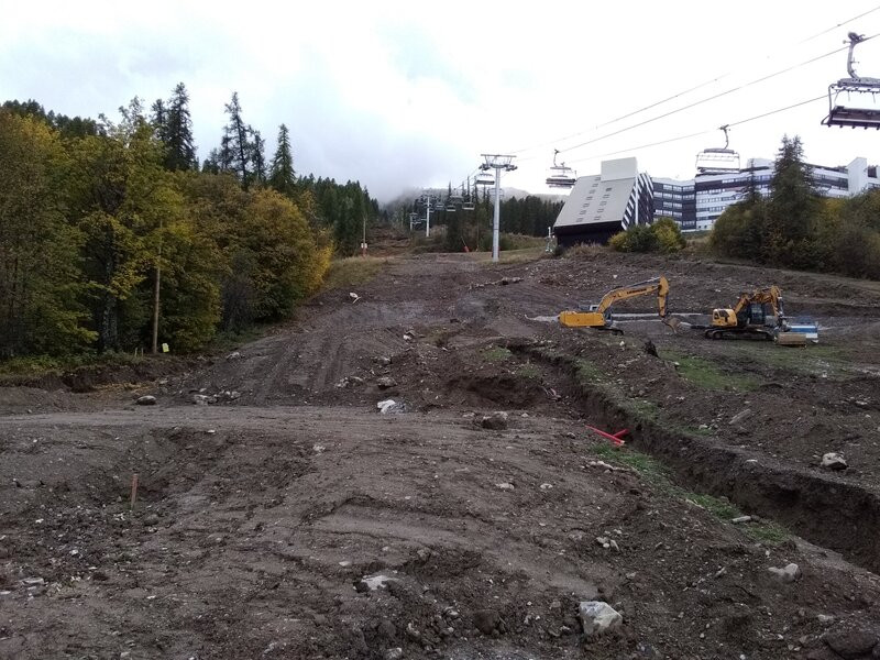

Vue globale sur le départ.
L'implantation de cette gare est complexe de part la présence de nombreux réseaux.

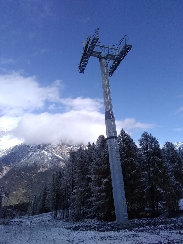

Posté 04 novembre 2023 - 13:23

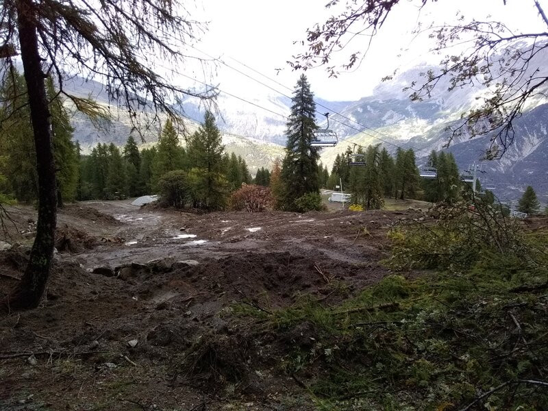

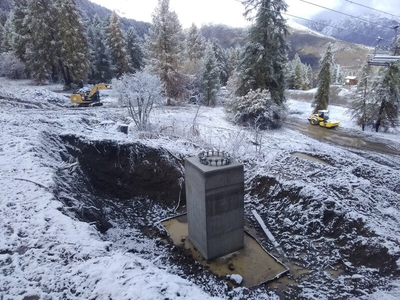

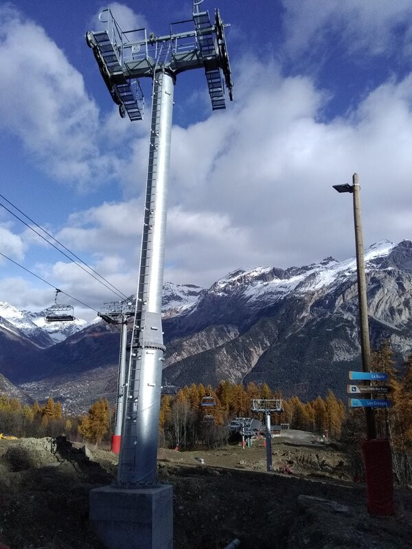

Bonjour à tous, situation sur le chantier : ligne défrichée, P8 couler, P7 levé.
Je suis désolé, mais je ne suis pas allé voir le P5 et P4 (marre de patauger dans la boue et le froid). Mais je pense que le P4 (à côté du P4 Crête des Bans) est coulé et le P5 seule la semelle est couler.
En G1, peu d'évolution étant donné les nombreux réseaux à dévoyer, mais le terrassement semble reprendre.
Photos prises le vendredi 3/11 en milieu de journée :
P8
P7
Idem, en date d'une semaine plus tôt avec en arrière plan le P7 de Crête des Bans et de la motrice du vieux Escapade
G1
Prochain point dans 2 ou 3 semaines.

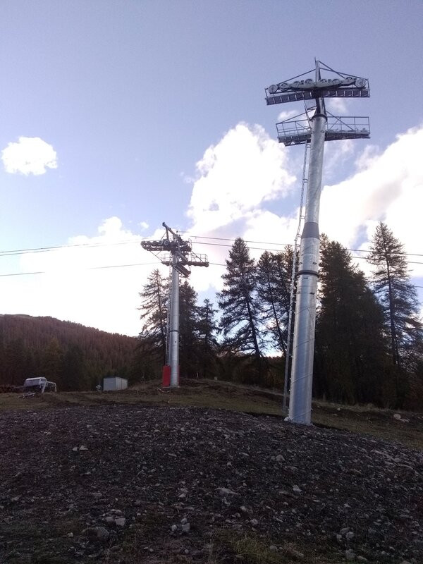

Posté 18 novembre 2023 - 19:31

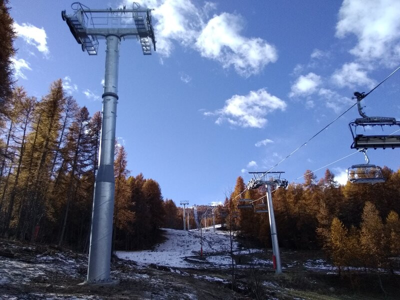

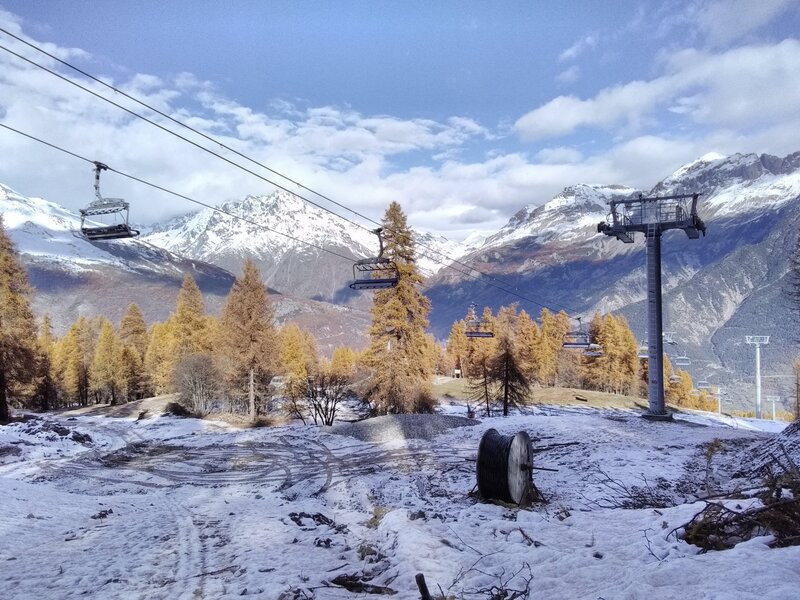

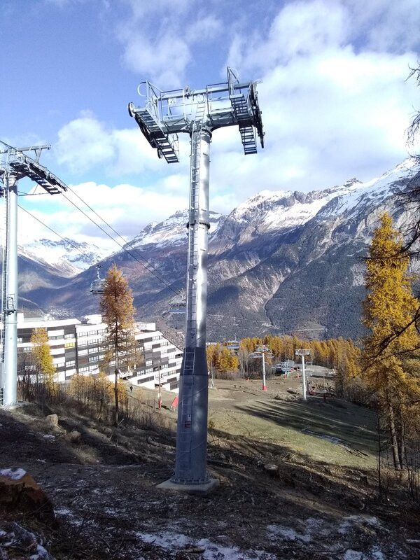

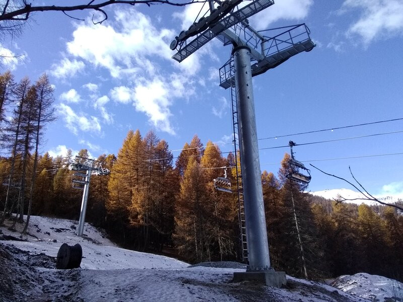

Bonjour à tous, la construction à proprement parlé du TSF est certes interrompu, mais pour autant du côté de la G1 les réseaux déterrés ne sont toujours pas refais et doivent être achevé avant cet hiver.
En G2, pas d'évolution depuis ma dernière visite, pas de fouille pour le massif de la gare.
A l'exception du P1, la ligne est levée. Le P1 étant accolé à la G1 et ces derniers ne peuvent se faire qu'avec le terrassement fait.
Place aux photos :
P3 et P2
P4
P5
P6
P8
G2 et P8

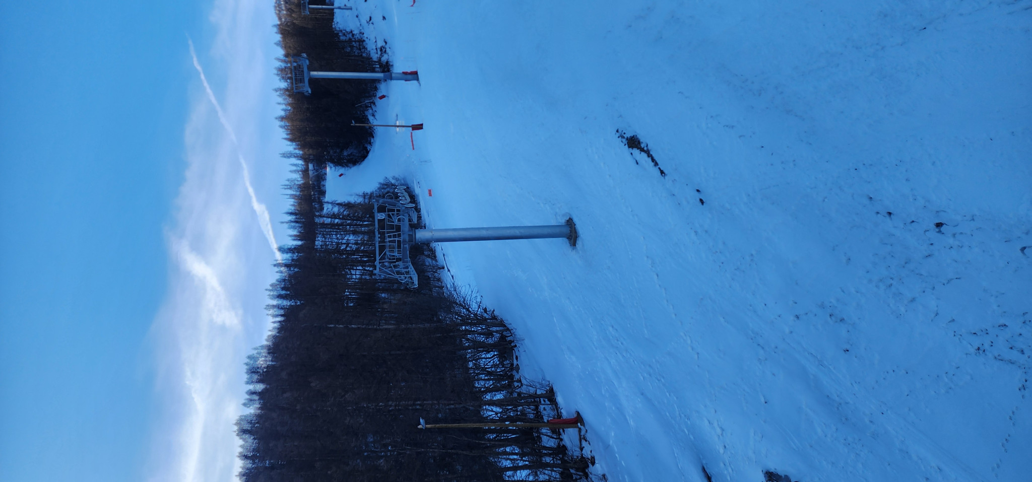

Posté 19 février 2024 - 11:25

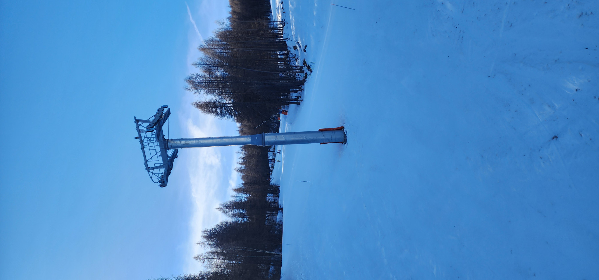

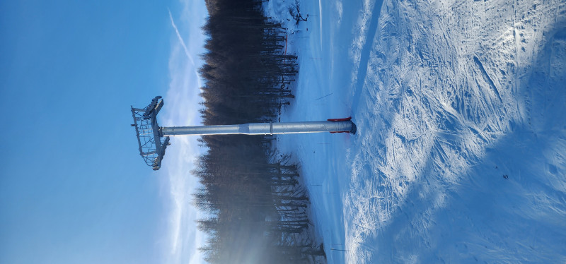

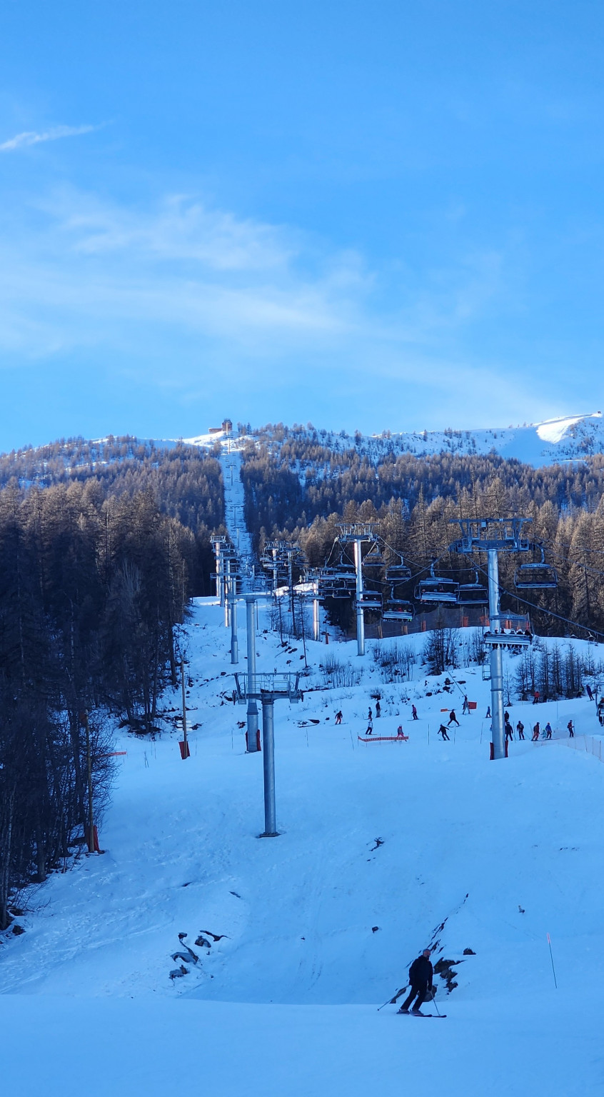

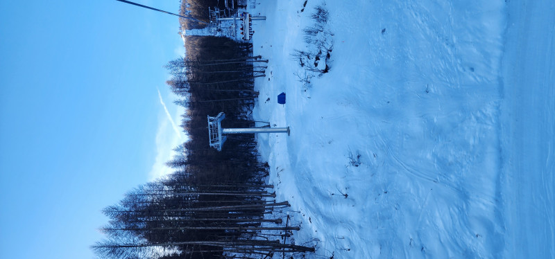

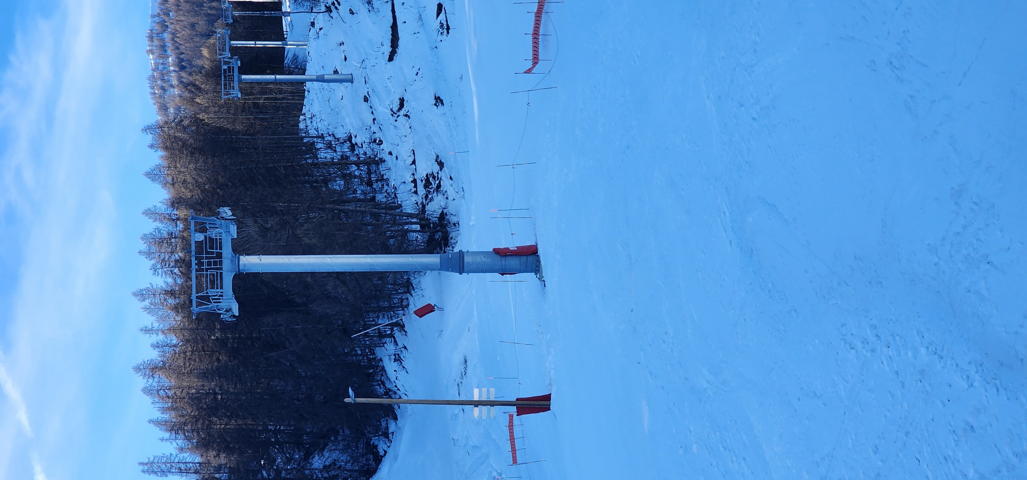

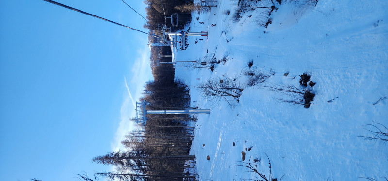

Bonjour tout le monde ! Quelques photos du chantier avec la neige. Photos prises depuis le TSD6 de la Crête des Bans.
La ligne du télésiège prise depuis la G1 du TSD6 de la Crête des Bans.
Le P2.
Le P3.
Le P5 avec la partie haute de la ligne.
Le P6.
Le P7.
Le P8 avec la G2 derrière.

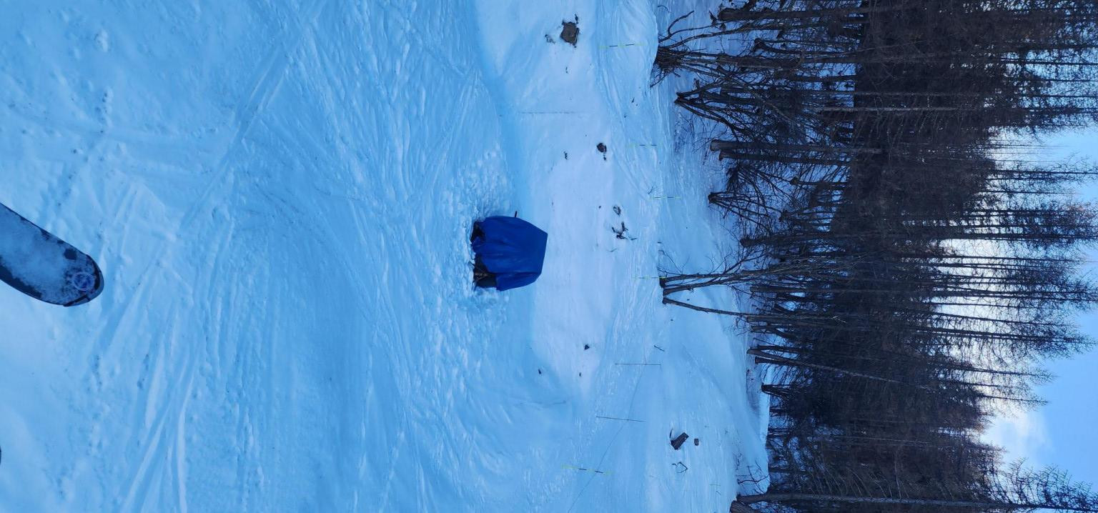

La G2, est-ce que quelqu'un sait ce qu'est cette bâche ? le massif de la poulie ?
PS : Désolé pour la taille et les images à l'envers, j'ai tout essayé mais rien n'y fais ça ne marche pas. Si quelqu'un peut m'aider je suis preneur !
#14 L'utilisateur est hors-ligne   manujour
  • Messages : 299
  • Inscrit(e) : 08-février 13
Posté 19 février 2024 - 14:07
C'est le touret du mulitpaire.
Les massifs G1, P1 et G2 ne sont pas fait.
