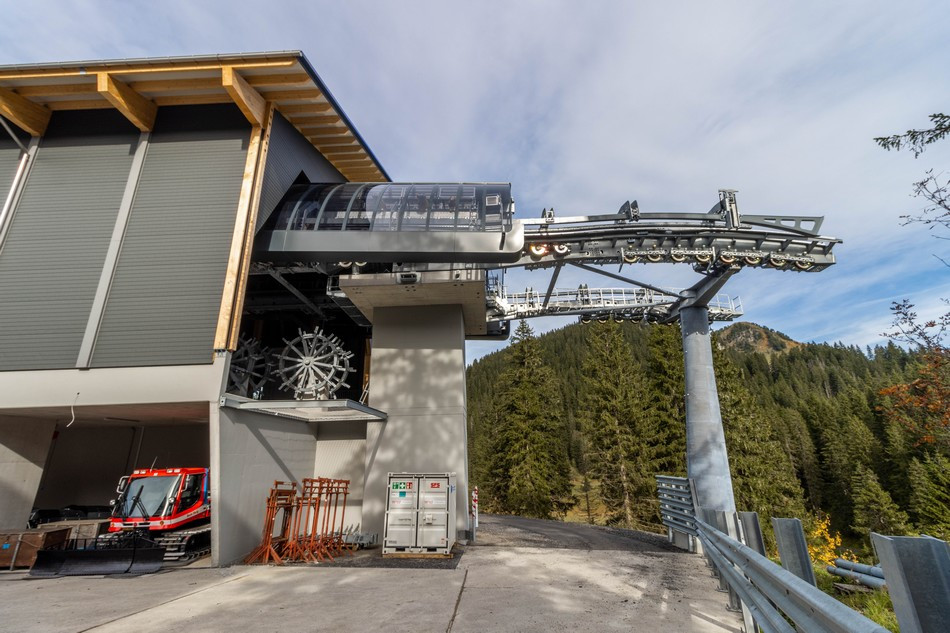

(https://www.hoch-ybr..._e683c9e4f6.jpg)
Seule, le capuchon en bois je ne trouve pas trop réussi.
Je n'aime pas trop des constructions trop grand et imposants, de trois ou de quatre étages, comme on les vois parfois dans des stations Suisses.
J'aime mieux une station de remontée avec un revêtement translucide.
Un bel example est la station aval de le TCD10 Zinal - Sorrebois. Avec son revêtment en miroir mettant en valleur les montagnes plutôt de les cacher.
Et surtout la construction assez discrête avec une entrée pour les skieurs de plain-pied.

Tu parles du bâtiment? Celui à mon avis addoucit la construction sérielle et fait plus abri. Ce qui me gêne est surtout l'immense bloc en béton pour porter les tommes d'ancrage, plus élégant est ceci
Gênent surtout les cabines trop larges, comment déjà critiqué maintes fois au sujet des 10personnières. Plus grâcieux celles-ci
également remplacées par Doppelmayr

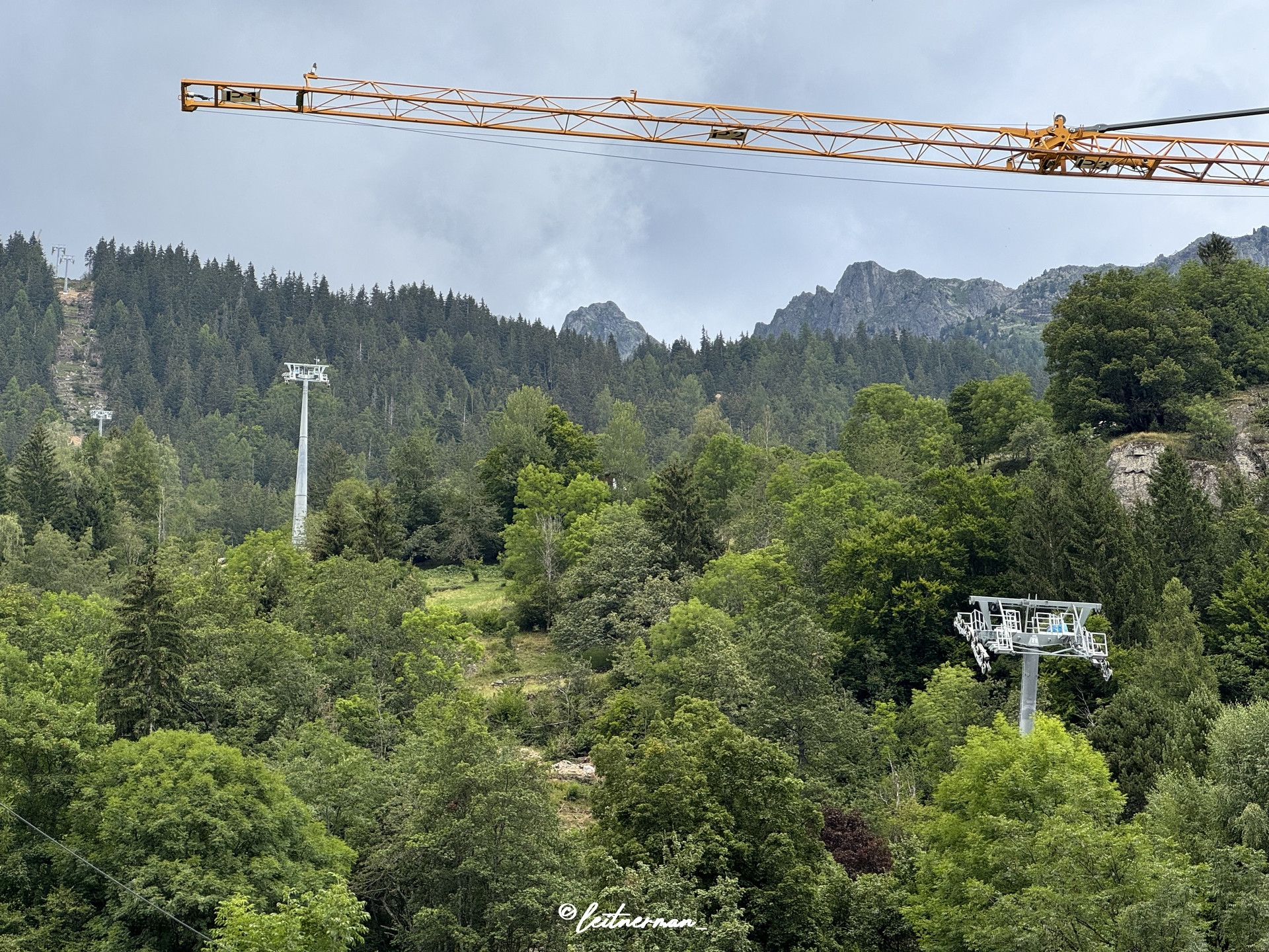

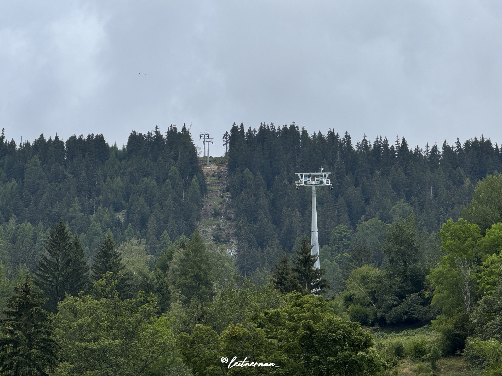

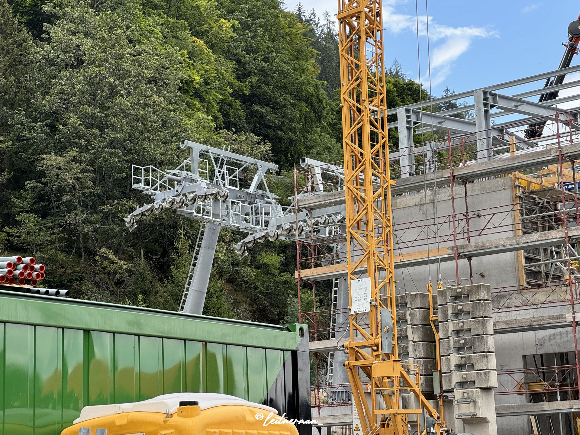

TCD8 Les Marécottes → La Creusaz - Les Marécottes (VS)
Quelques photos d'aujourd'hui :

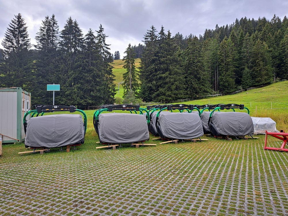

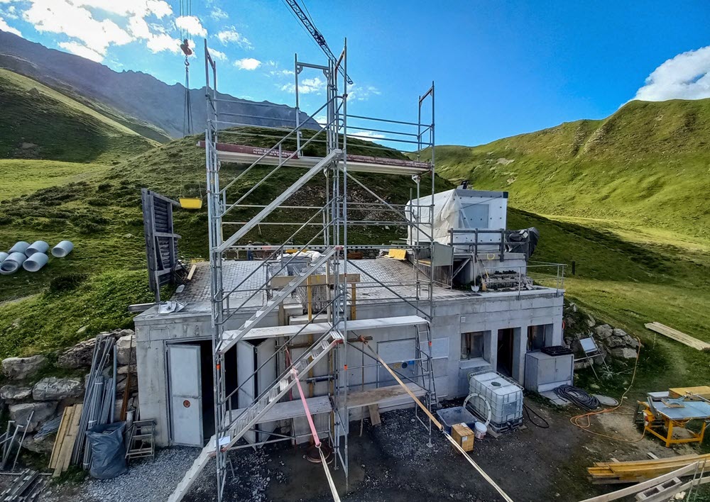

TSD4B Rungg-Stätzertäli / Lenzerheide (GR)
Le TSD4B Stäzertäli (lien vers le reportage) construit par Leitner il y a 30 ans est remplacé cette année par un télésiège presque identique du même constructeur.
Le chantier et la nouvelle installation sont présentés comme particulièrement durables mais ils sont aussi réalisés de manière assez économique.
Le nouveau TSD4B est construit sur la même ligne que le précédent en récupérant les bases des gares, les fondations des pylônes et le garage.
L'ancien TSD4B avec ses 130 sièges et un cadencement d'environ 5,5 secondes avait initialement un débit record pour l'époque : 2600 P/h. Celui avait quelque peu diminué ces dernières années avec entre autres une réduction du nombre de sièges liée à l'âge de l'installation. Il faut remarquer que le débit maximum du nouveau TSD4B sera de 1800 P/h avec ses 90 sièges.
Les caractéristiques géométriques du nouveau télésiège sont évidemment identiques à celles de l'ancien et la ligne comporte le même nombre de pylônes (13). L'exploitation est exclusivement hivernale et le télésiège peut être utilisé à la montée et à la descente.
Principale particularité de la nouvelle installation : elle sera équipée d'une motorisation Direct Drive. La chaleur résiduelle sera récupérée pour chauffer les locaux. Un système EcoDrive adaptera automatiquement la vitesse à la demande de transport. Des panneaux photovoltaïques équiperont le garage en aval et la station amont.
Quelques photos récentes du chantier publiées sur la page FB de Leiner (https://www.facebook...542607328116814)
Montage de la gare aval.
La base de l'ancienne gare amont qui est récupérée pour la nouvelle.
De nouveaux sièges ont déjà été livrés.

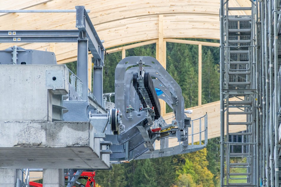

Chantier 3S Weglosen - Seebli / Hoch-Ybrig (SZ) (Tri-Line, Garaventa)
Voici quelques photos du chantier de ce nouveau 3S Tri-Line datant du 12.10.2024 :
La mécanique de la gare aval est en cours de montage

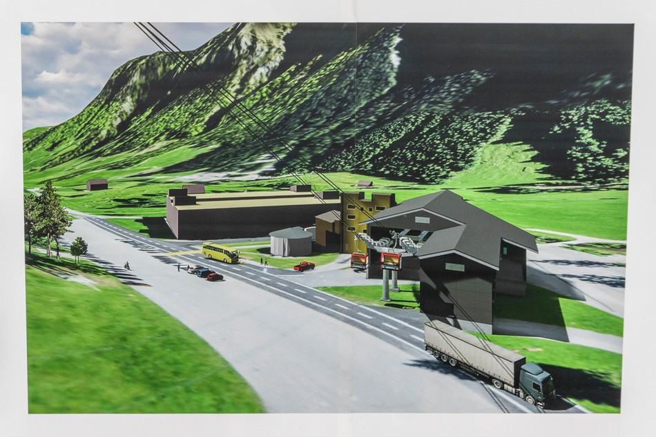

Photomontage de la gare aval, avec la partie arrière de la gare couverte ainsi que le garage à cabines sur le côté
