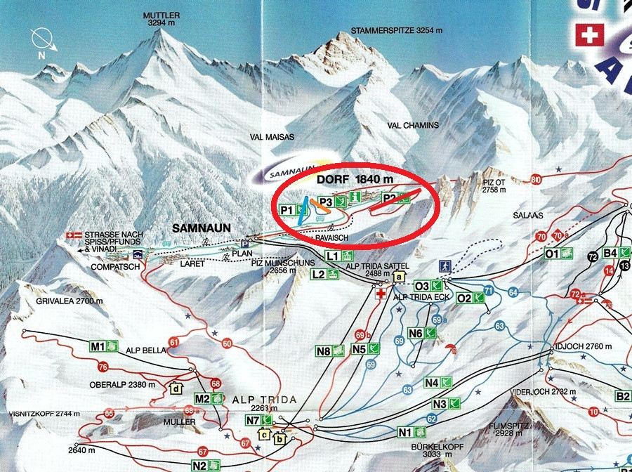

Plan des pistes 2002-2003 avec en rouge le Musellalift, en bleu le Clüslift, en orange le Motnaidalift.

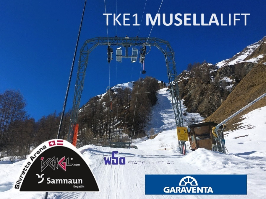

Le TKE1 Musellalift
Cet appareil, construit en 1967 par WSO Städeli-Lift, et rénové en 1984 par Garaventa, permet de skier à Samnaun sans avoir à emprunter les téléphériques Ravaisch-Alp Trida Sattel et Twinliner.
La ligne se compose de 6 pylônes permettant de parcourir les 400 mètres de longueur et 80 mètres de dénivelé séparant les deux gares. La gare aval est la station motrice de l'installation et la gare amont est la station tension.
Les pylônes 3, 5 et 6 sont de construction WSO Städeli-Lift et ont été conservés par Garaventa lors de la rénovation.

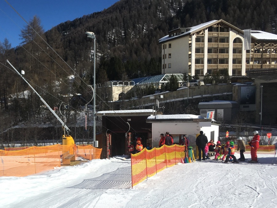

A proximité de la gare aval du téléski se trouvent deux tapis pour débutants installés en 2012.

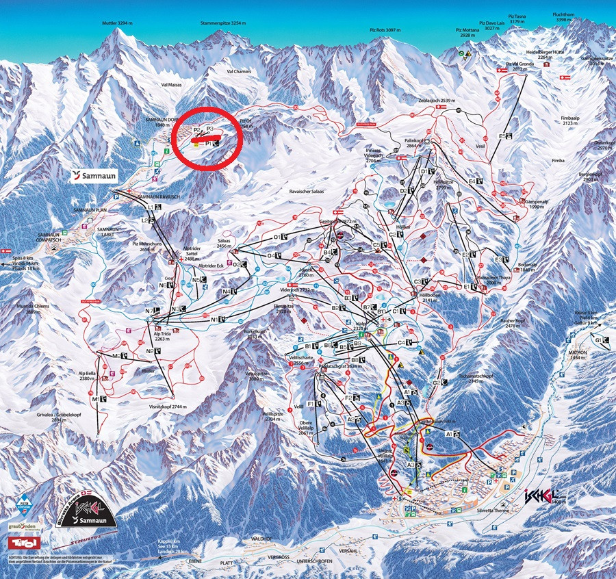

Localisation en rouge de l'appareil sur le plan des pistes :

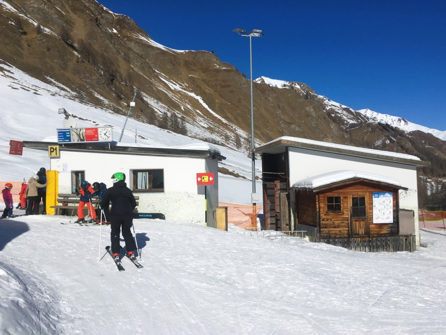

Gare aval
Vues générales de la gare aval :
En arrivant du village ou de la piste 80 ; à droite le bâtiment abritant la partie motrice, à gauche le poste de contrôle.
Vue depuis la piste
Le bâtiment abritant la partie motrice
Indication des heures de fonctionnement et panneau d'immatriculation de la remontée (P1)

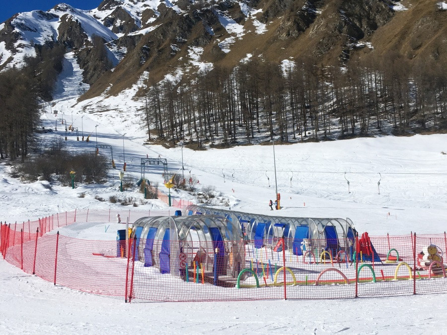

La zone débutant avec les deux tapis.

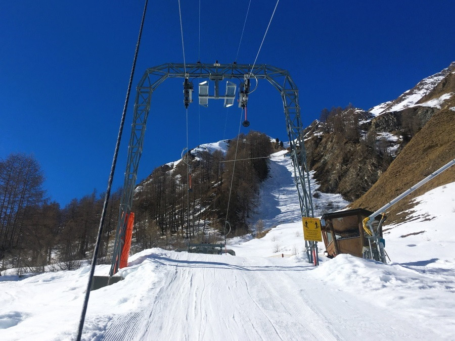

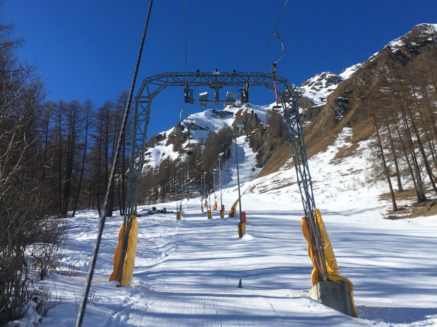

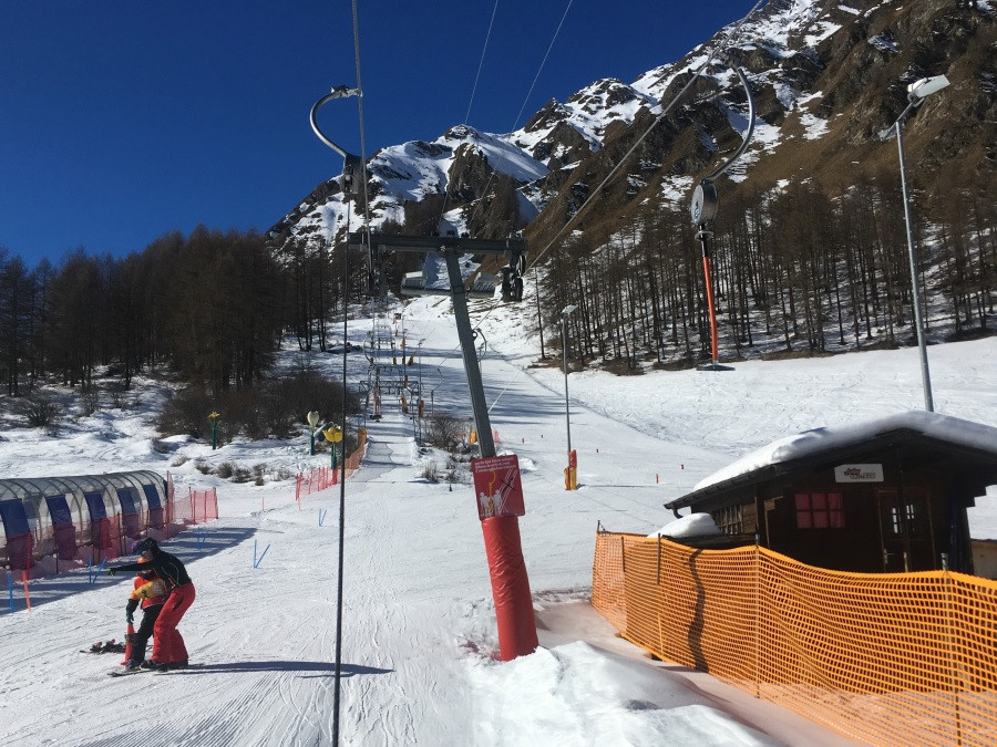

La ligne comporte 6 pylônes numérotés de 1 à 6, dont les caractéristiques sont les suivantes :
P1 2S2C/2S2C
P2 2S2C/2S2C
P3 2S2C/2S2C
P4 2S2C/2S2C
P5 2S2C/2S2C
P6 4S/4S
G2 2S/2S
P1
P2
P3
P4
P5
P6

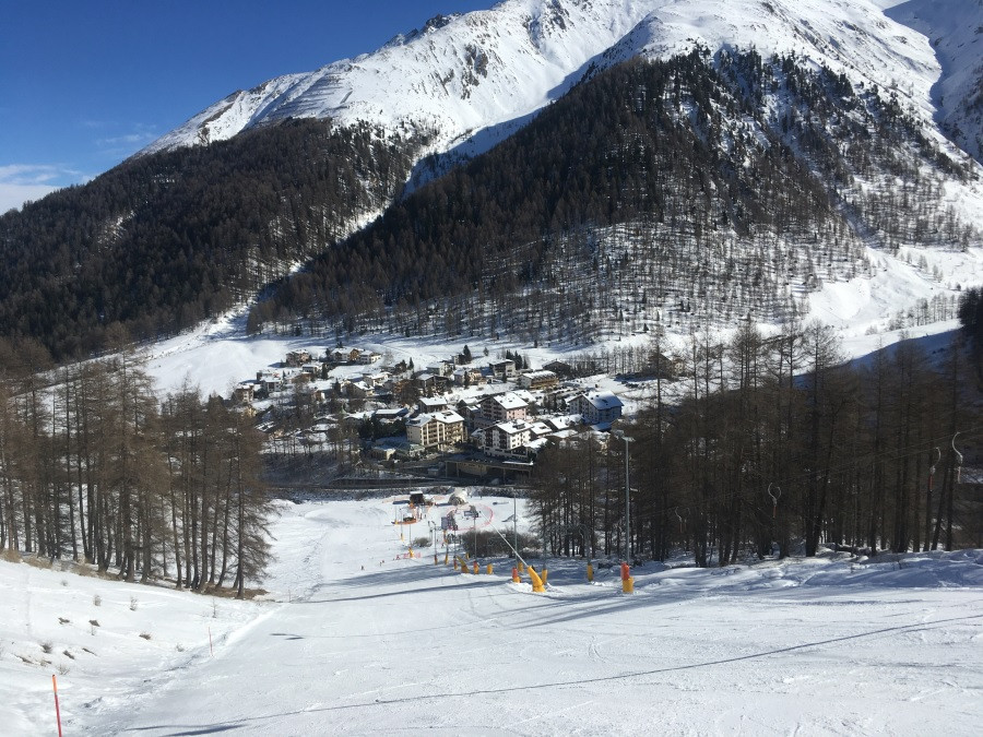

Vue de la ligne et de la piste adjacente

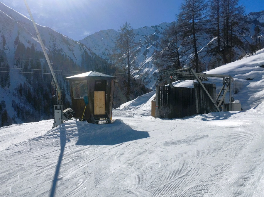

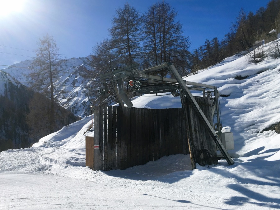

Gare amont
La poulie retour tension
Vue génrale avec le poste de conduite

La date de construction de ce téléski et son constructeur me paraissent être un mixte. Le style général ressemble plutôt à ce qui se faisait dans les années '60 et '70 que '80 (gare aval en bois, pylônes portiques, etc.).
Le pylône 1 ne ressemble pas spécialement à du Städeli, le 2 ressemble à du vieux Doppelmayr et le 3 est clairement style Städeli. Peut être un mixte de pièces récupérées pour construire le téléski en '84 ?

Au vu des infos que j'ai, je pencherais plutôt pour une construction en 1967 par Städeli et une rénovation en 1984 par Garaventa.
Les portiques P3, P5 et P6 sont certainement des Städeli et les P2 et P4 des Doppelmayr qui étaient les portiques treillis utilisés par Garaventa pour ses propres installations. Le P1 est probablement un pylône Garaventa.
Deux détails à corriger dans tes caractéristiques : l'emplacement de la motrice et le nombre de pylônes. :)

Opinion personnel : ces pylônes portiques sont vraiment sympa et vieillissent bien.
