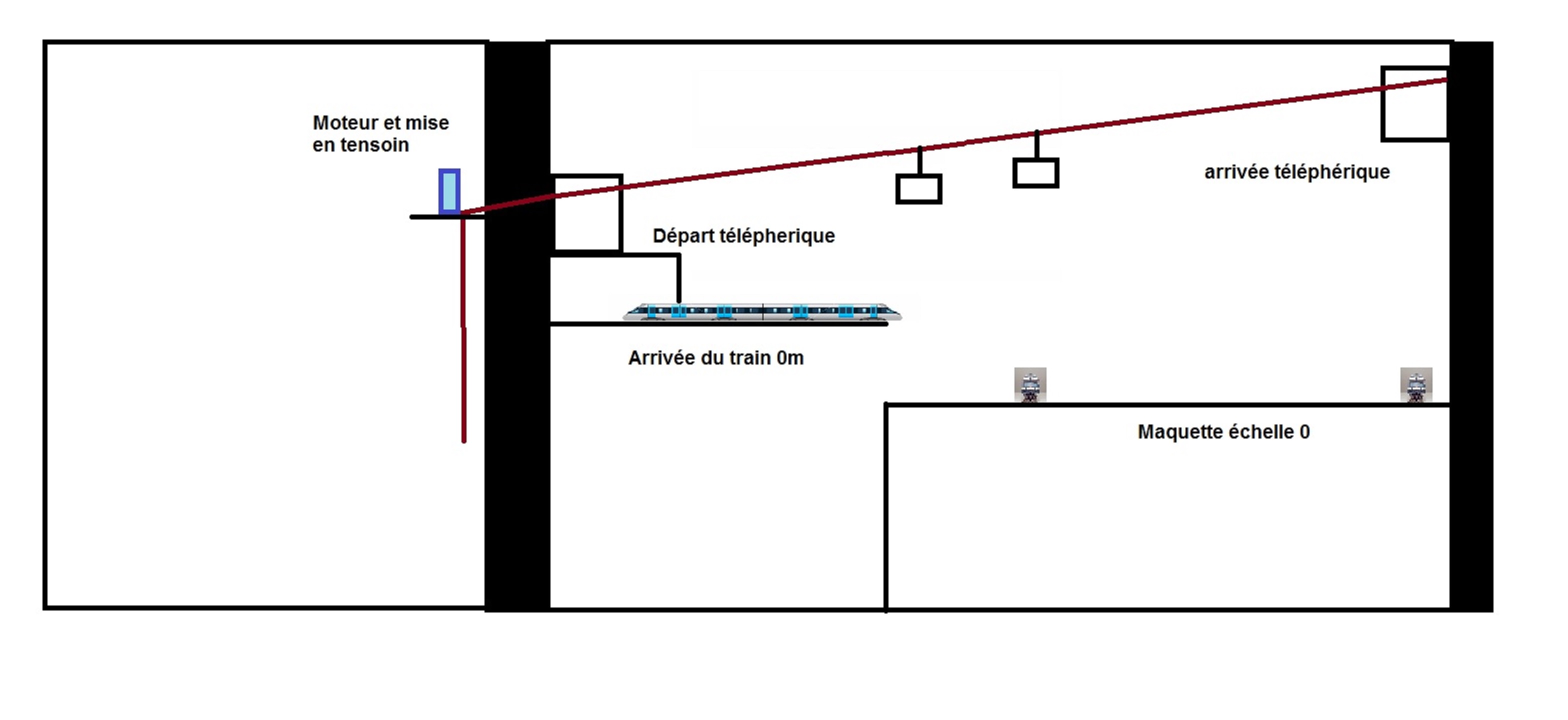

Merci pour ces premières réponses. concernant l'échelle le téléphérique va traverser la pièce de part en part au dessus de la maquette, donc il ne sera pas en arrière plan, donc je garde l'idée du 1/43e.
J'ai fait un petit schéma de représentation du tracé prévu
http://bwuk.org/up/teleph2.jpg
La station amont sera fixé contre le mur. Les câbles porteurs seront fixé dans le mur ainsi qu'une poulie de renvoi pour le câble tracteur.
La station aval viendra recouvrir en partie recouvrir la gare d'arrivée du train 0e.
Pour gagner un peu de place et avoir plus d’accessibilité la machinerie se trouvera dans la pièce à côté. Les câbles passeront à travers le mur dans des tubes.
Je disposerais ainsi de place pour le moteur, la transmission et le système de mise en tension des câbles.
Pour les cabines Jagerndorfer il n'existe aucun système de chariot déjà fonctionnel?

Voir le messageokt848, le 02 janvier 2015 - 11:17 , dit :
Je crains hélas que non. Il faut que tu le fabriques toi même.

Voir le messageboub08, le 03 janvier 2015 - 14:43 , dit :
Bon, dans ce cas il va falloir que je me documente et que je trouve le matériel nécessaire...
Je pense partir sur un chariot basique pour faire la mise en fonction quitte à le changer par la suite. En fait le problème c'est que je dois déjà gérer tout le fonctionnement du ferroviaire qui est toujours en évolution, ça me laisse peu de temps pour le téléphérique mais on y arrivera.

Voir le messageokt848, le 03 janvier 2015 - 20:00 , dit :
Il te faut au moins deux galets qui roulent sur le câble porteur et une petite attache pour le câble tracteur. Les galets doivent être le plus près possible de la suspente de la cabine afin qu'elle ne soit pas bancale. C'est un truc tout bête, mais avec lequel on peut facilement se faire avoir. Et tu peux facilement faire ça avec des galets mécanos et de l'aluminium trouvé dans les magasins de bricolage. ;)

Posté 05 janvier 2015 - 21:28
Voir le messageboub08, le 04 janvier 2015 - 20:57 , dit :
Je dois avoir cela en stock quelque part ;-)
Au niveau du câble quel diamètre est conseillé? j'ai pas mal de 3mm dispo, est ce que cela peut faire l'affaire?
