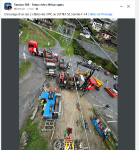

Adieu le DMC de Saint Gervais et bonjour les deux télécabines...

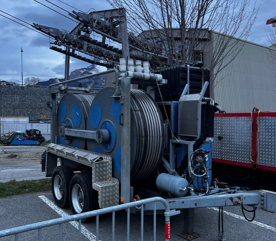

Impressionnant ! comment fonctionne l'enroulage de ces câbles ?
#29 L'utilisateur est hors-ligne   Rothorn
  • Messages : 2 805
Posté 03 avril 2024 - 22:44
Voir le messageQuentin05, le 03 avril 2024 - 20:29 , dit :
On n'en voit pas trop, il doit s'agir de Spillwinden, d'un treuil où le câble passe deux-trois fois et la friction assume la force inhérente aux câbles. Il semble être coupé quelque part et est enroulé sur le treuil bleu au premier plan, qui le tire depuis la station amont. Le câble tendu en l'air est la partie basse, qui disparaîtra peu à peu vers l'amont, retenu par un câble auxilaire.

Et voici la bête :

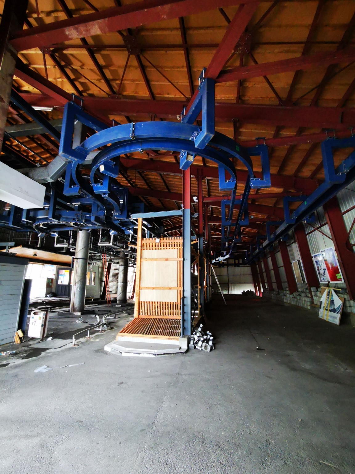

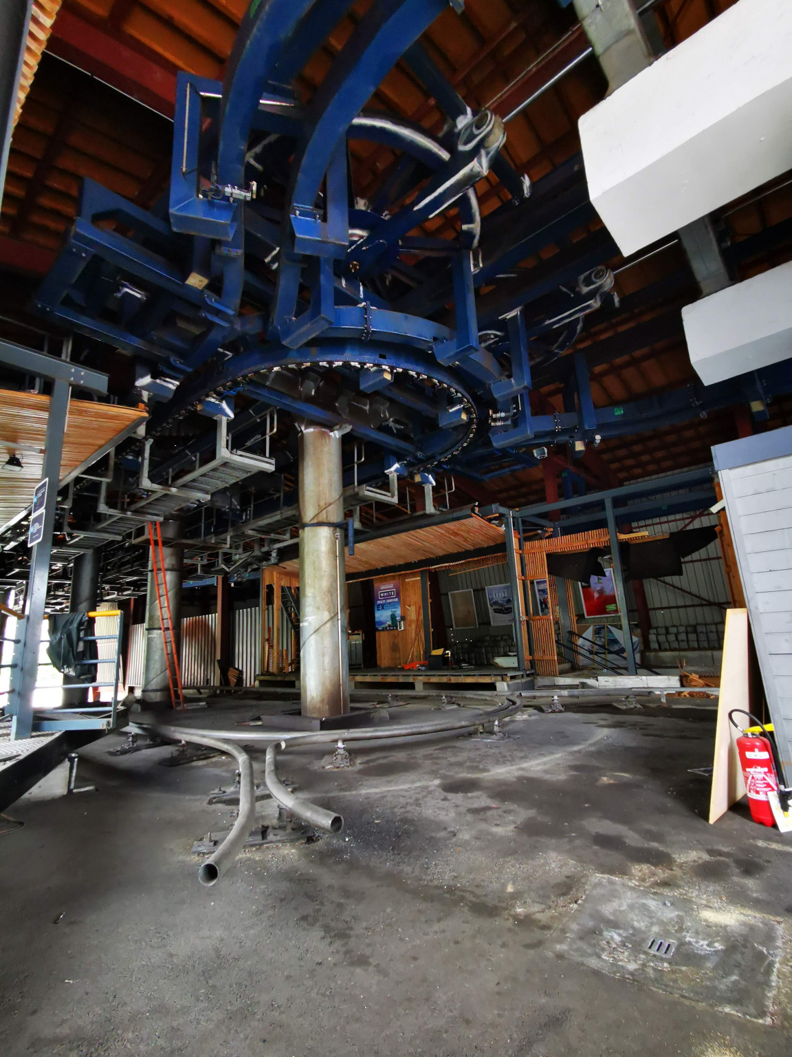

Feu le DMC :
J'en pinçais pour lui :

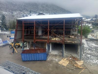

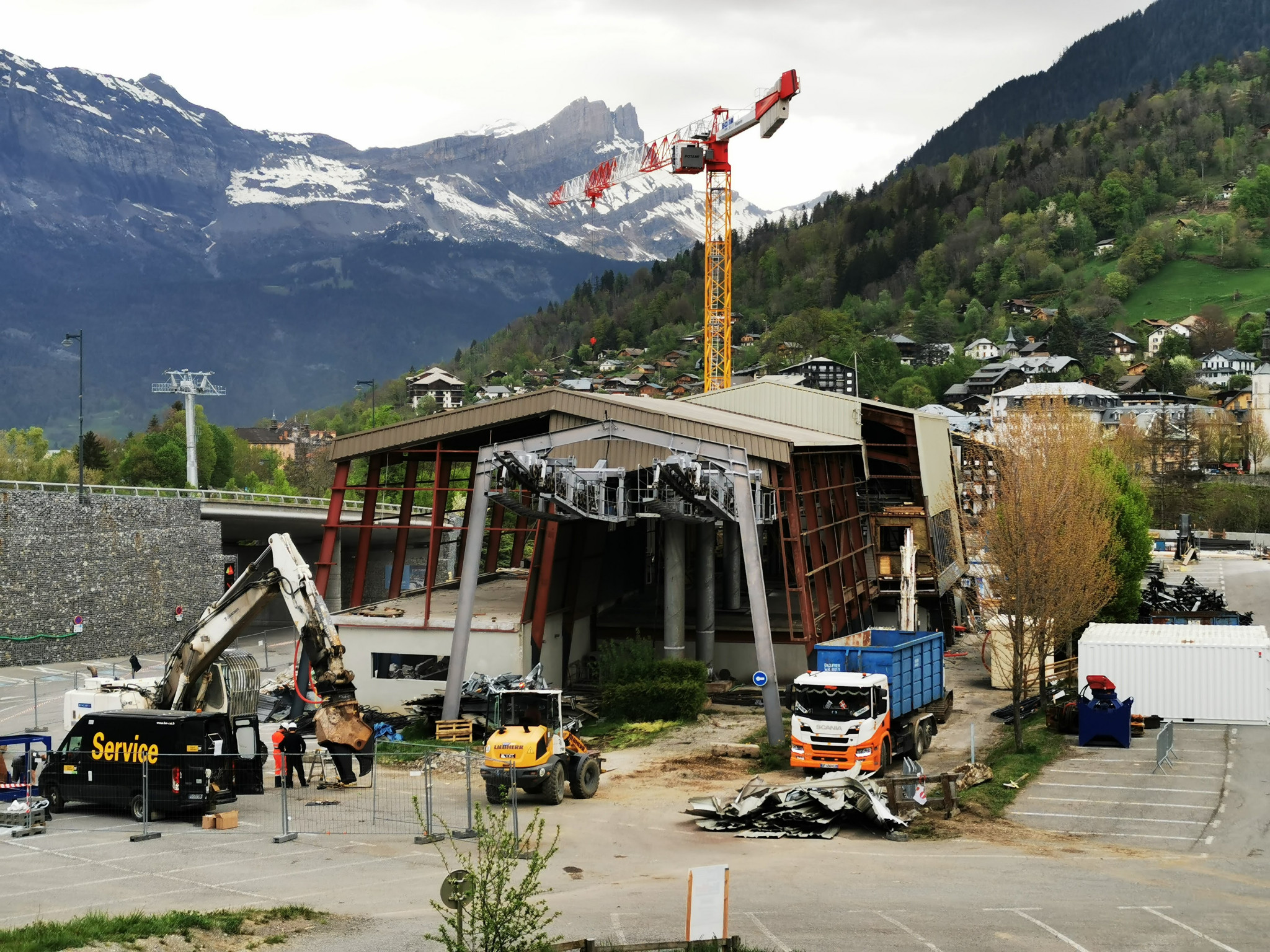

La démolition suit son cours avec la dépose du bardage métallique :

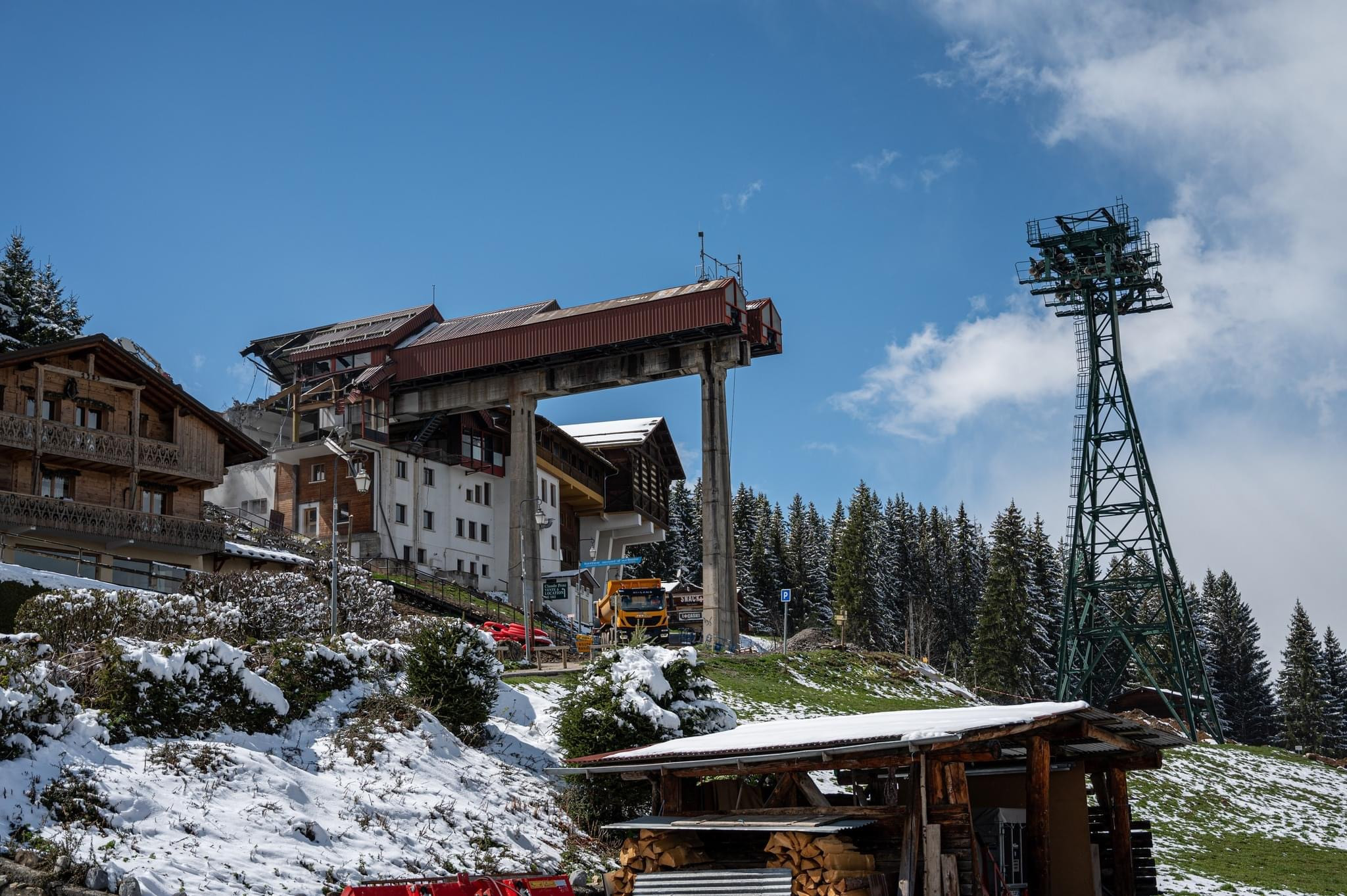

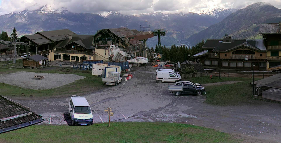

Le bâtiment amont est en cours de démolition :
Vu sur la webcam : https://app.webcam-h...-gervais/bettex

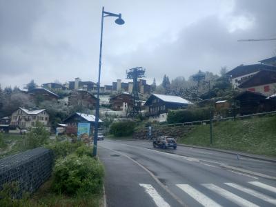

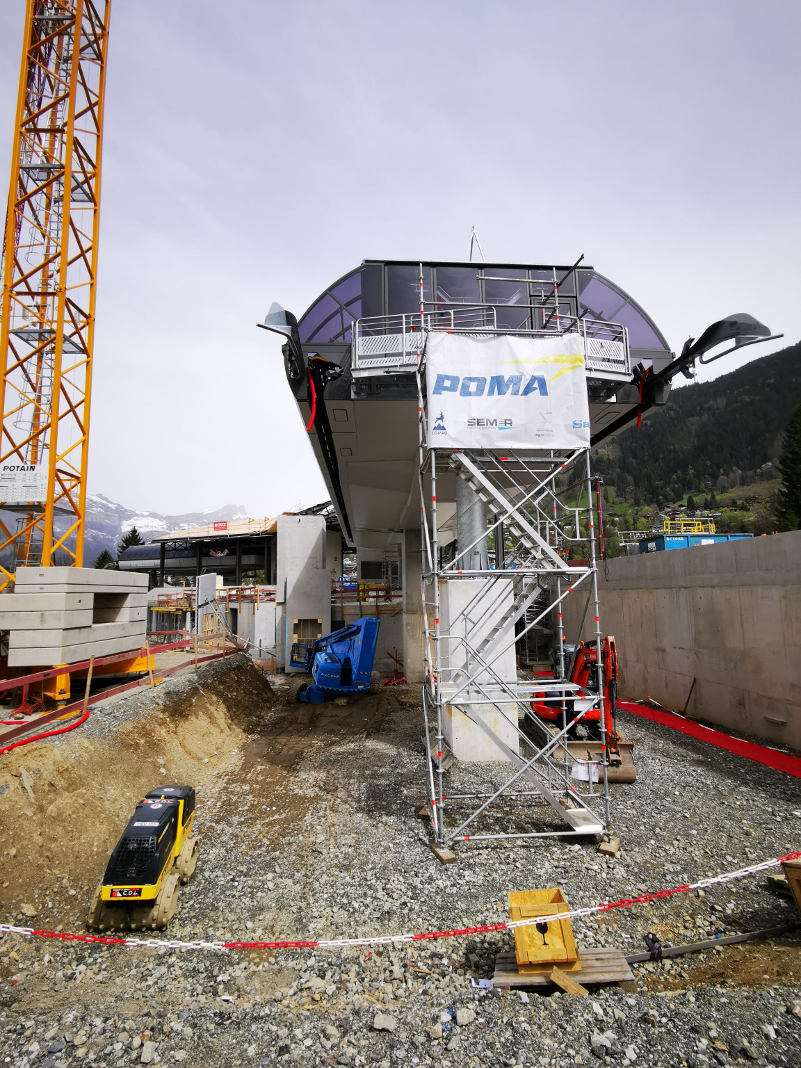

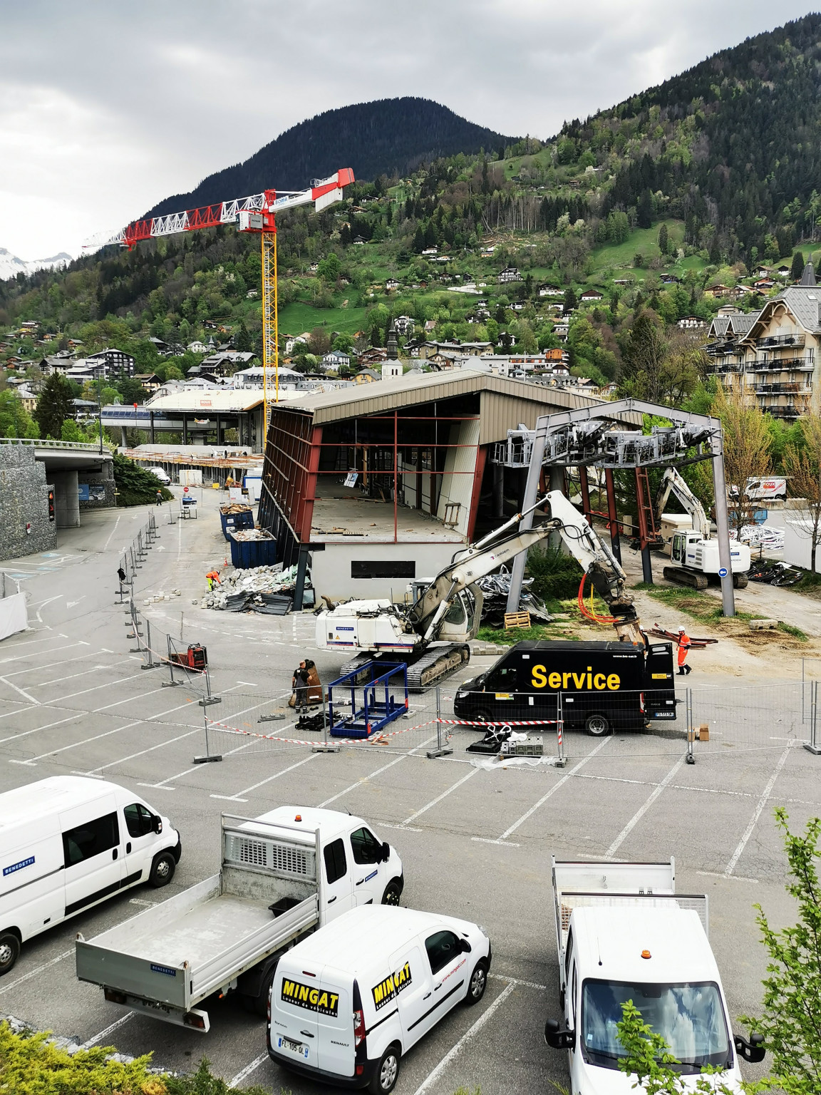

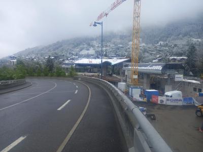

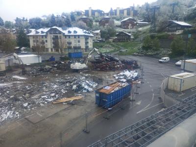

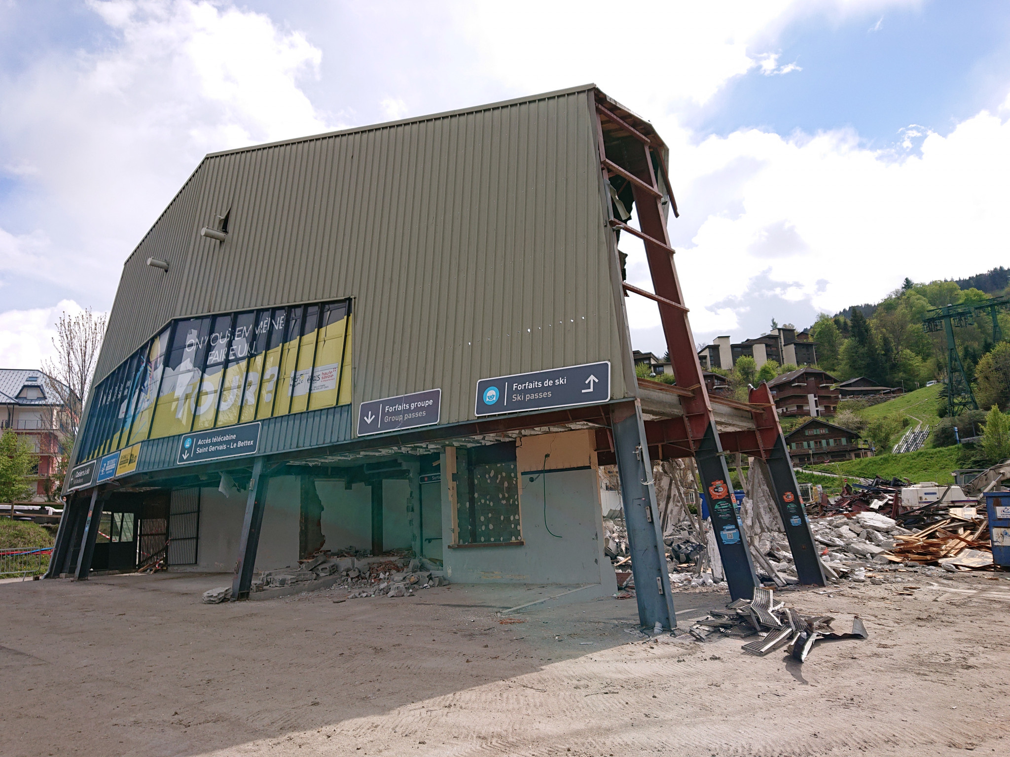

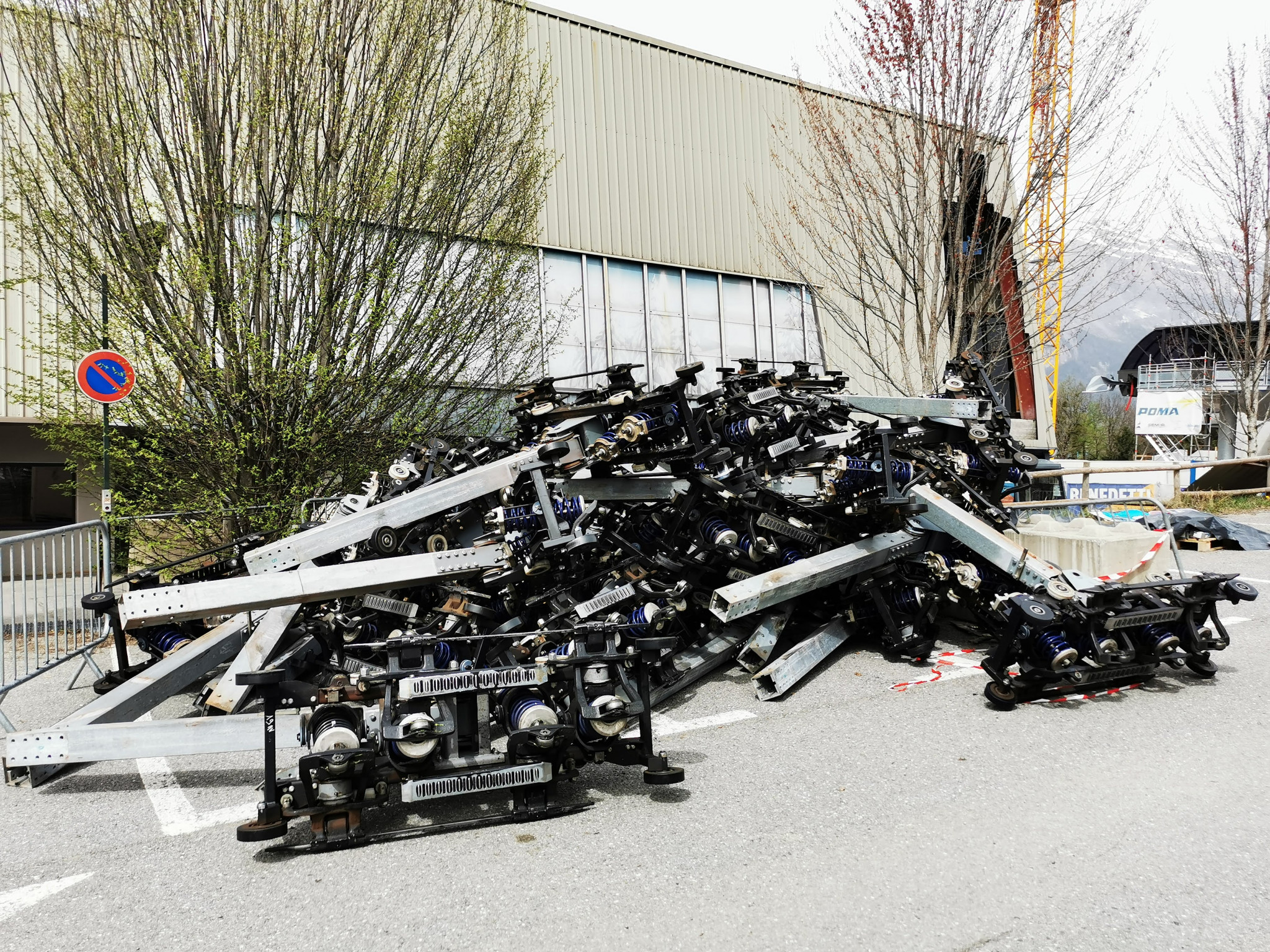

Bonjour à tous,
Aujourd'hui, j'ai passé la journée à Saint Gervais afin de voir les travaux des 2 télécabines et ce qu'il m'a plus impressionné, c'est la démolition des gares du DMC. J'ai tout fait à pied la ballade (y compris la montée du Bettex) rien que pour vous.

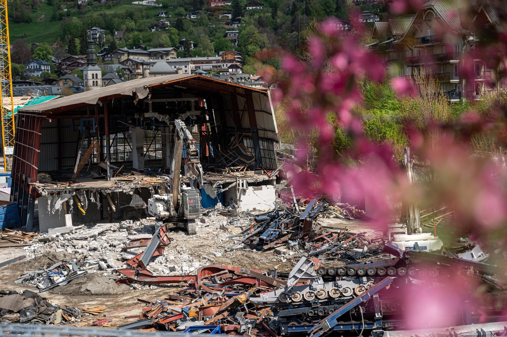

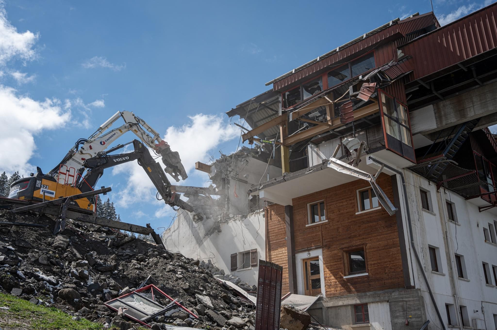

Quelques photos du chantier de démolition postées par la commune sur les réseaux sociaux :
