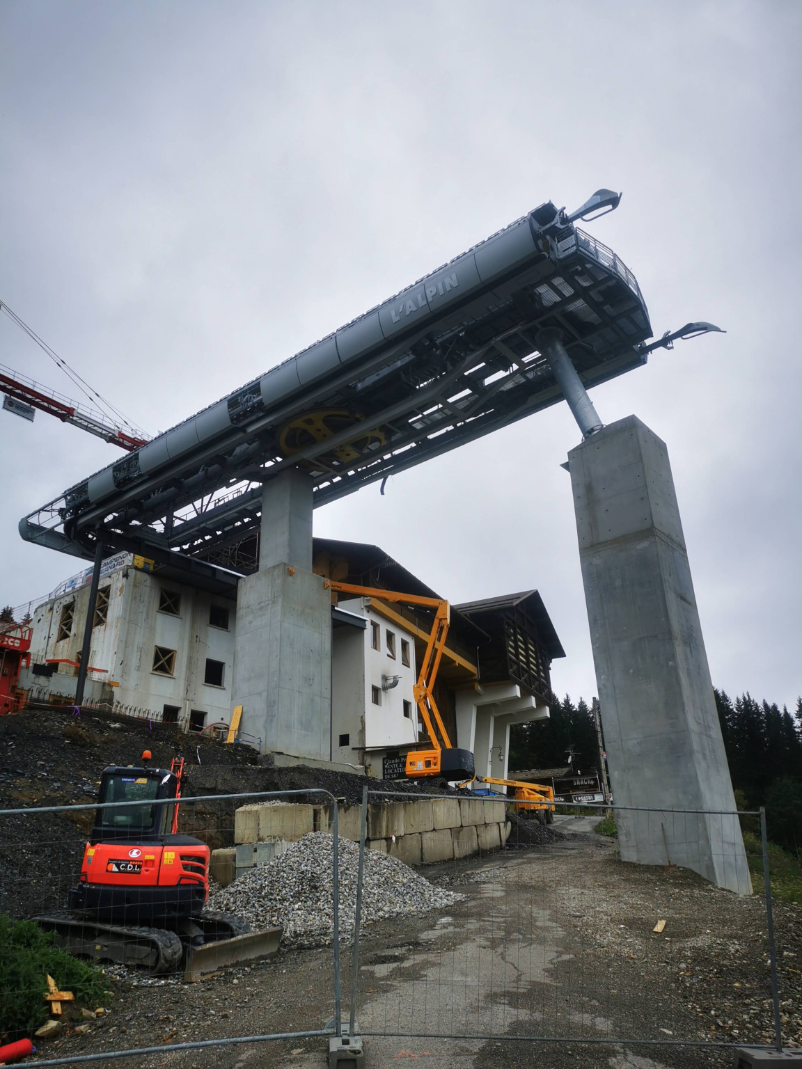

Merci pour ces photos. Les gigantesques massifs en béton de la gare amont ne sont pas d'une grande élégance...

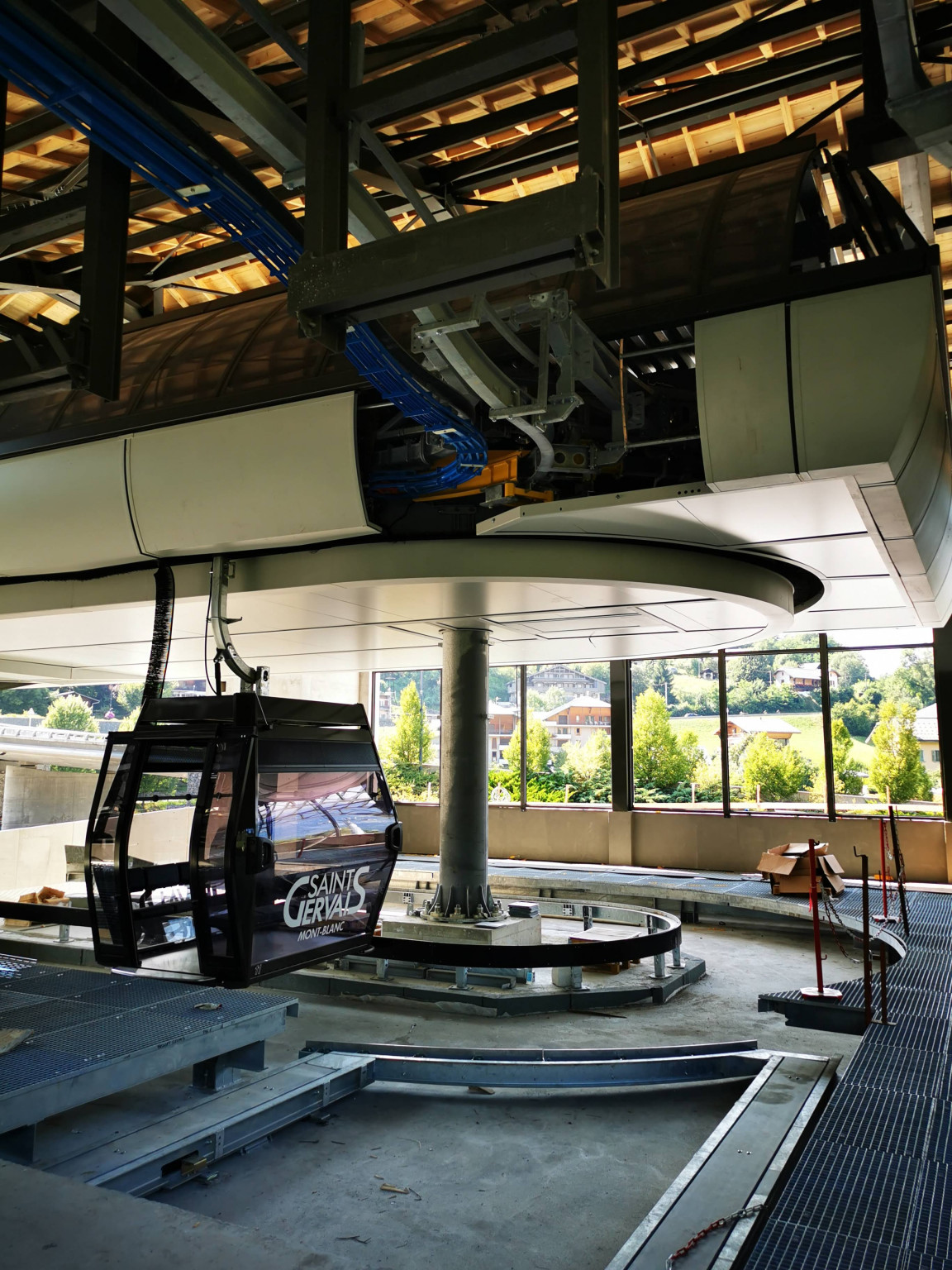

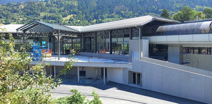

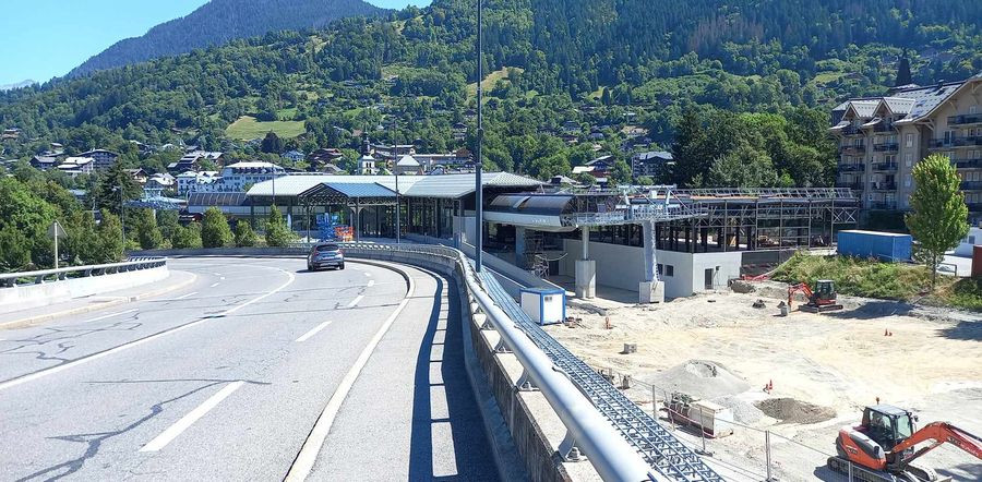

Bonjour, voici quelques vues de la G1 prises hier :
Bon dimanche !

Voici aujourd'hui la gare amont :
...et son impressionnant porte à faux :
Je comprends d'ailleurs mal pourquoi la gare amont n'a pas été un peu reculée quitte à la couvrir d'une toiture style chalet comme la gare aval de la télécabine du Mont d'Arbois la jouxtant, ce qui aurait permis d'éviter deux massifs en béton encore plus gigantesques et hideux que ceux de l'installation précédente. À la construction du DMC, cela s'expliquait par la présence de la gare aval de la télécabine quadriplace Weber du Bettex mais aujourd'hui...

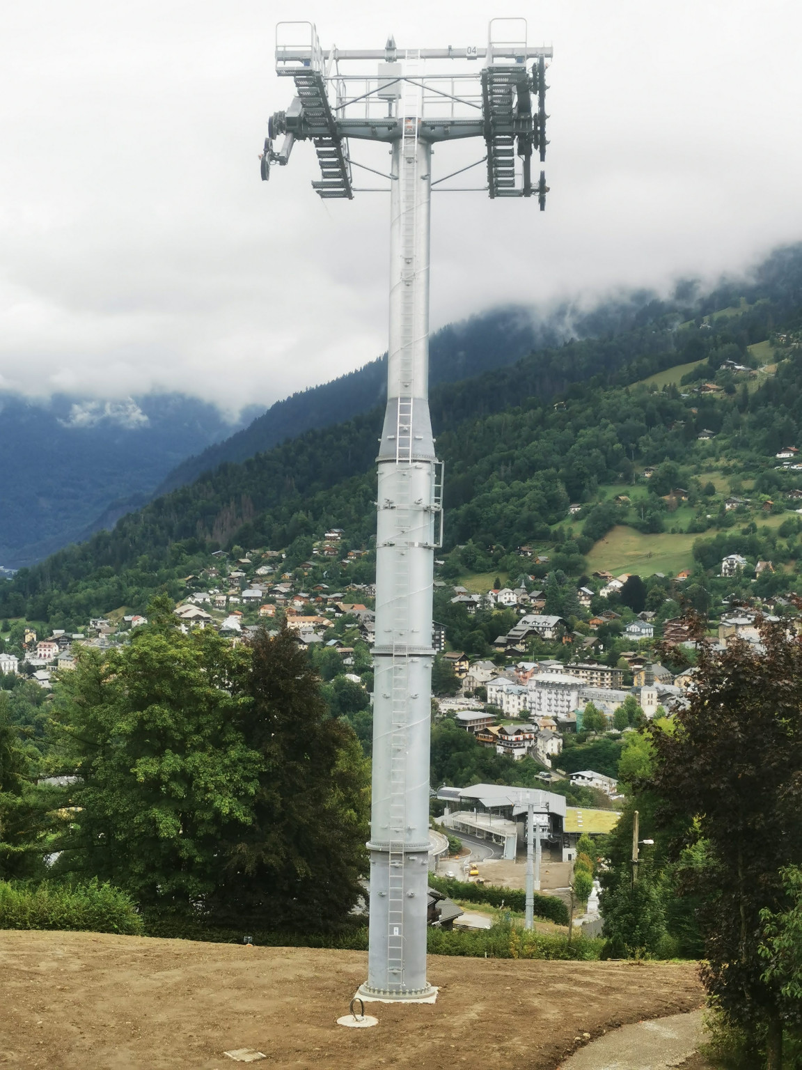

Le P4 et en contrebas la gare aval (notez le toit du garage à cabines végétalisé) :
Le P2 :

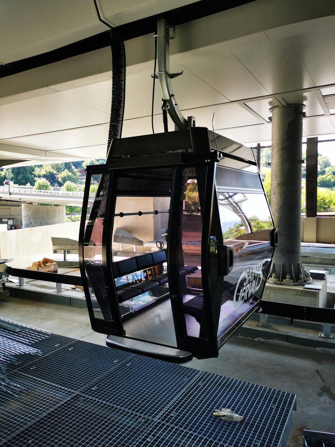

Une première cabine dans le contour aval :
On notera que les assises ne sont pas les mêmes que sur le Valléen :

Quelqu'un sait pourquoi on n'utilise pas les cabines symphony, au lieu de ces hideuses Diamond ?

Question de béotien : était-il nécessaire de mettre le sol à nu tout lisse sur plusieurs mètres tout autour des pylônes ? :o
Question de prix, la symphony 10 coûte très chère et plus complexes à fabriquer que la gamme diamond, d'autant la gamme EVO version XLINE permet une cabine identique en volume avec un prix inférieur avec les avantages que la symphony 10 ne possède pas aux niveaux conceptions.
D'un avis personnel, la gamme EVO est très réussie, le modèle XLINE est très bien équilibré aux niveaux gabarit, je préfère ce modèle par rapport à la symphony 10, seul la symphony 3S est vraiment exceptionnelle, bien équilibrée dans le gabarit et un design bien réussi.

Voir le messageGrattaleu, le 18 août 2024 - 21:06 , dit :
Si tu remontes à ma publication du 29 juillet et tu regardes la photo du massif du P2, tu verras qu'un massif est beaucoup plus profond et large que l'embase visible une fois le pylône levé, il faut donc ensuite rétablir le sol après avoir comblé le "cratère".
Ce message a été modifié par Romain Heiler - 18 août 2024 - 23:06 .

A son pied il y a un plot en béton et un regard, des travaux de canalisation ou de réseaux ont peut être accompagné la réalisation du massif. Vu le nombre de tiges d'ancrage ce n'est pas un petit massif, d'autant plus qu'il faut compter les déblais à stocker et un accès correct pour les hommes et le matériel au fond de la fouille.

N'oubliez pas que le chantier comprend la déconstruction des imposants massifs du TPH (4 massifs par pylône Heckel + 2 massifs rajoutés par Applevage sur certains pylônes). C'est pour ça que le terrassement est aussi large.
Il y a la route de l'autre côté, qui doit rester accessible y compris aux véhicules à fort gabarit, j'imagine qu'il est donc plus facile d'enjamber la route aval avec les lanceurs que la portion amont avec le contour. Et cela aurait rendu les transferts entre les deux appareils plus longs, avec la solution choisie les zones d'embarquements sont – à peu près – au même niveau.
