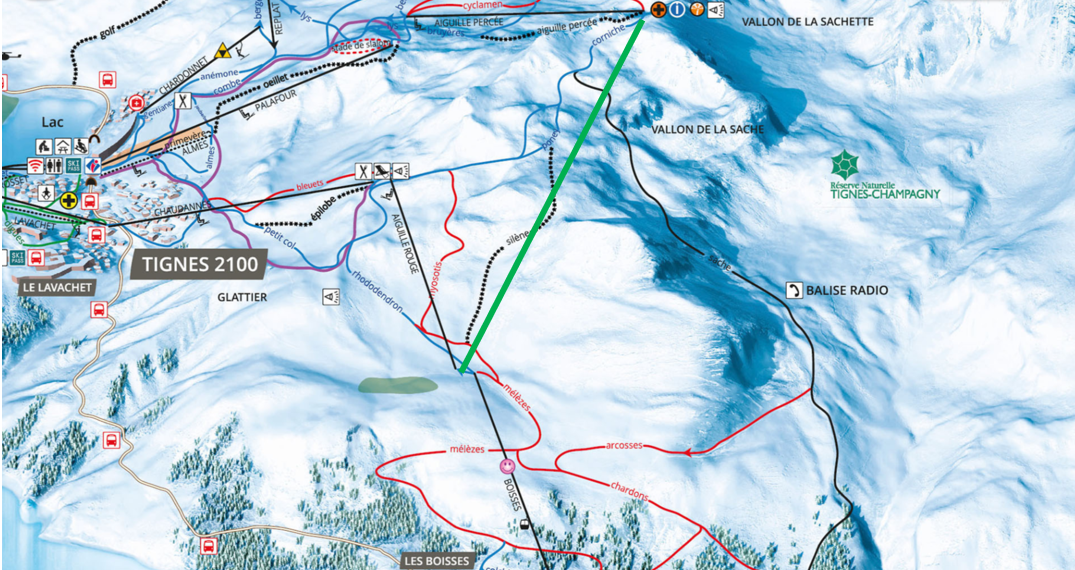

Emplacement du futur TSD6 sur le plan des pistes

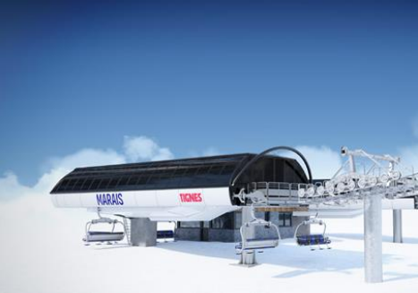

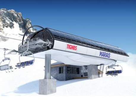

La future gare de départ du TSD6 Marais
La future gare d'arrivée du TSD6 Marais

Merci pour le lancement du sujet : il ne faut pas toujours se fier aux images mais si c'est à nouveau une Multix, cela laisse à penser que la gamme Life de Poma tarde à faire son apparition... Y compris dans les stations CDA...
Ce message a été modifié par Fabien05 - 21 février 2024 - 07:20 .
#5 L'utilisateur est hors-ligne   Guillaume69
  • Messages : 1 099
  • Inscrit(e) : 20-octobre 13
Posté 09 avril 2024 - 10:43
La couverture Life a été retenue pour le TSD Marais.

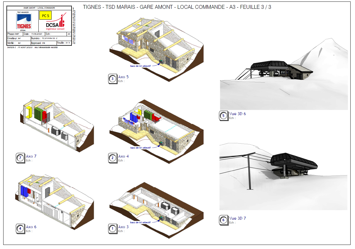

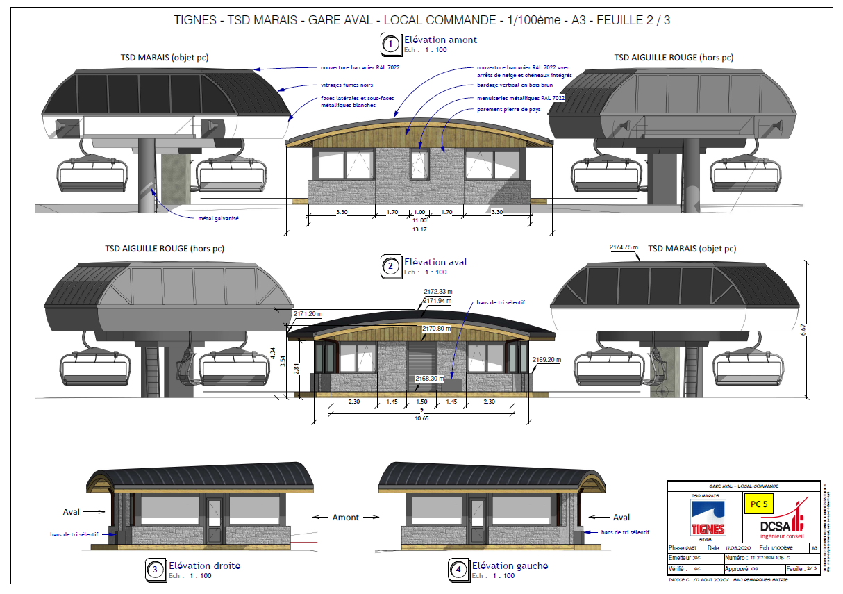

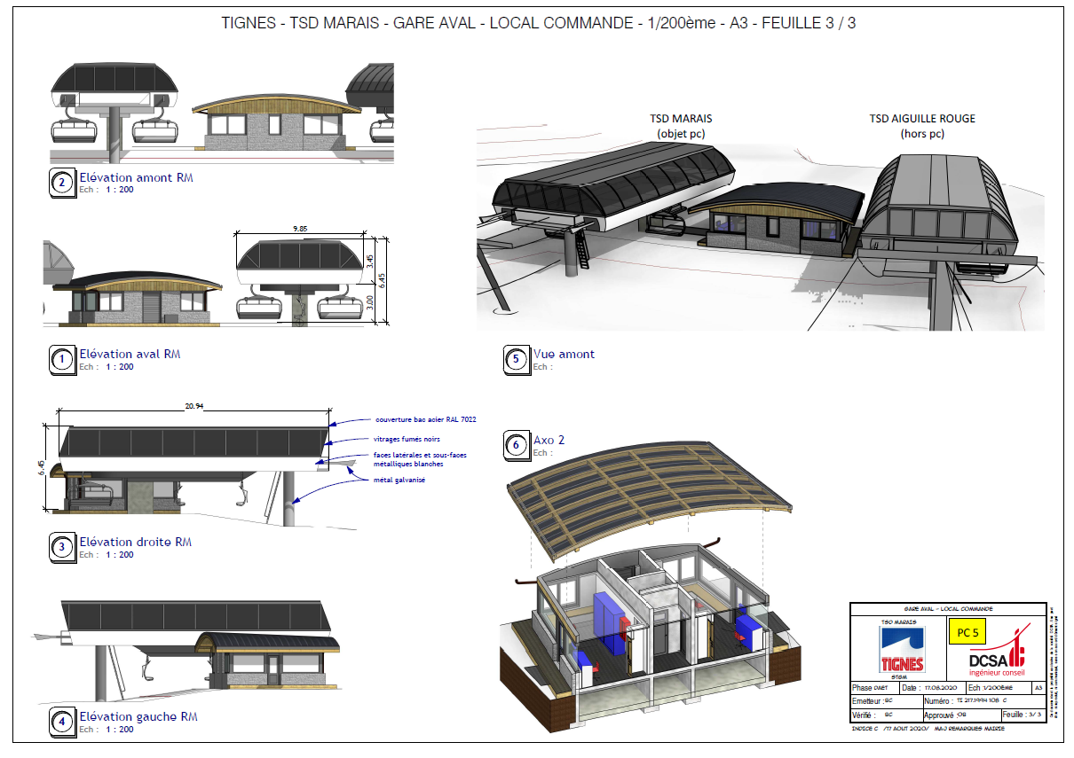

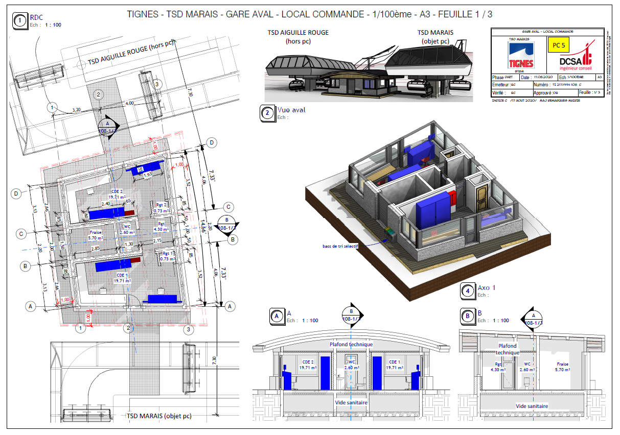

Plans du local de commande : G1 Marais. On aperçoit que la cabane est déjà en place car déjà construite pendant le chantier du TSD Aiguille Rouge
Plans du local de commande : G1 Marais. On aperçoit que la cabane sera commune avec le TSD Aiguille Rouge
Plan du local de commande : G1 Marais. Vue de dos

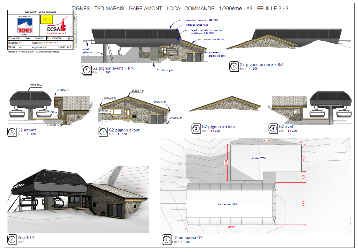

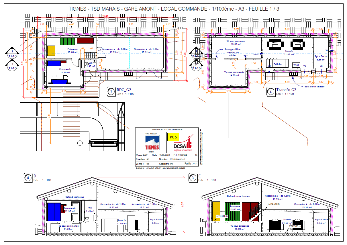

Plan du local de commande de la G2 Marais
Plan du local de commande de la G2 Marais avec intégration paysage.
Plan du local de commande G2 Marais, avec intégration paysages différentes vues.

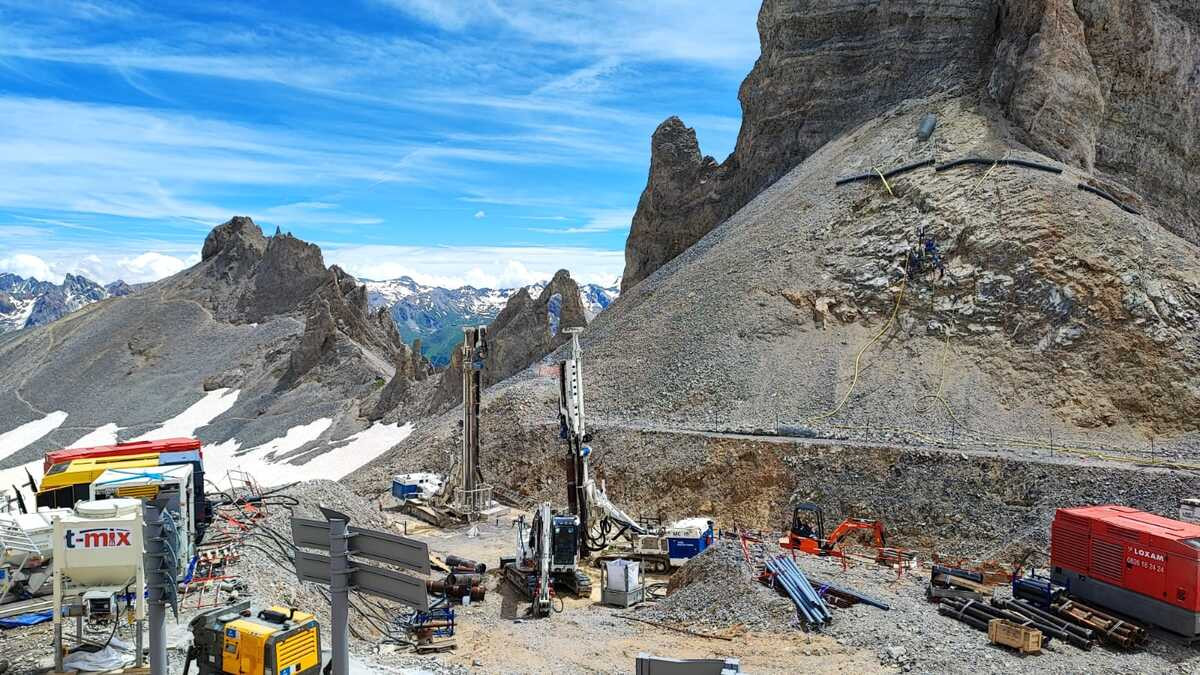

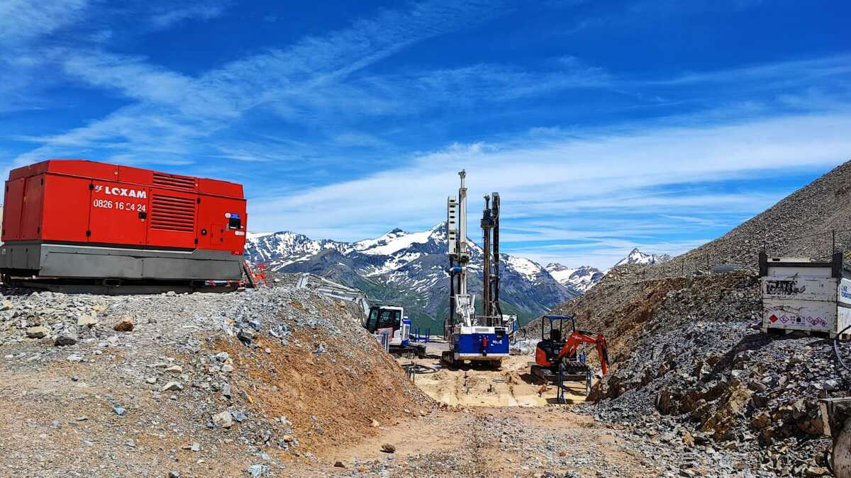

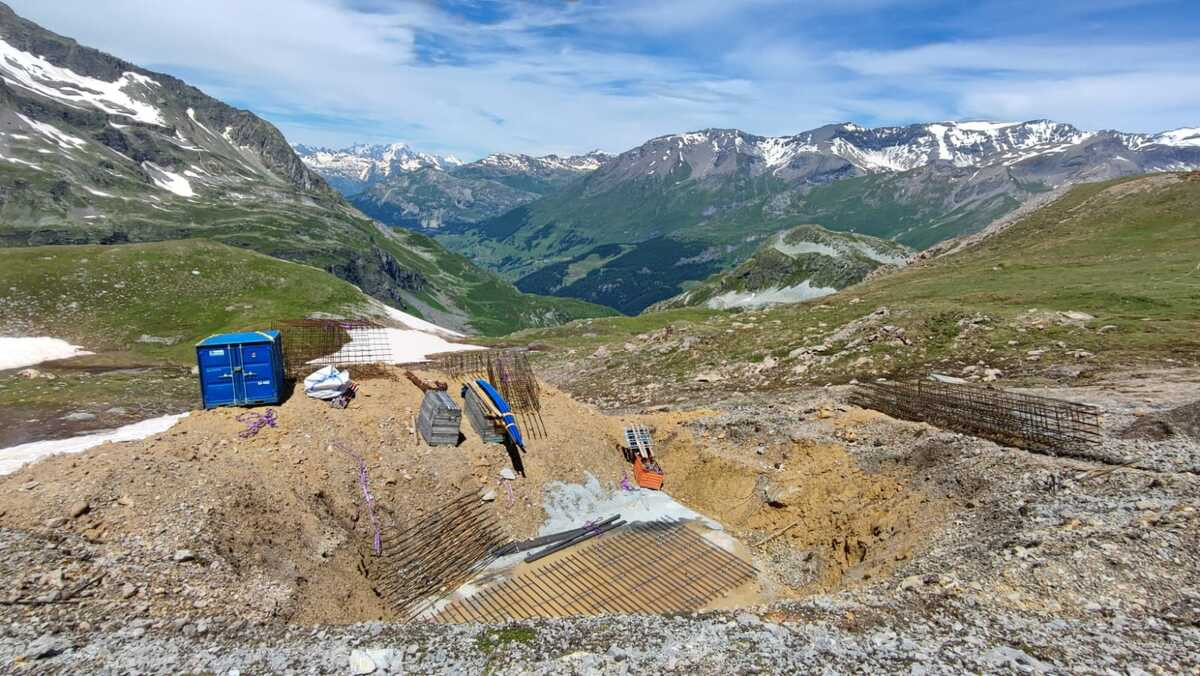

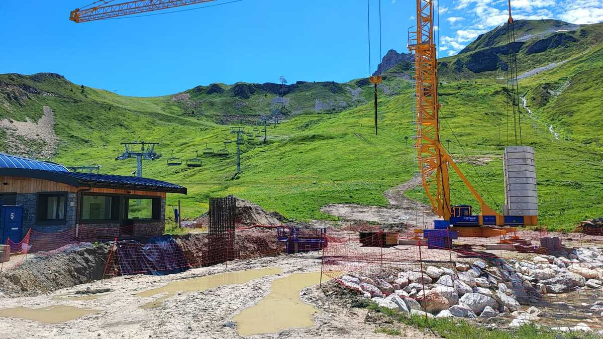

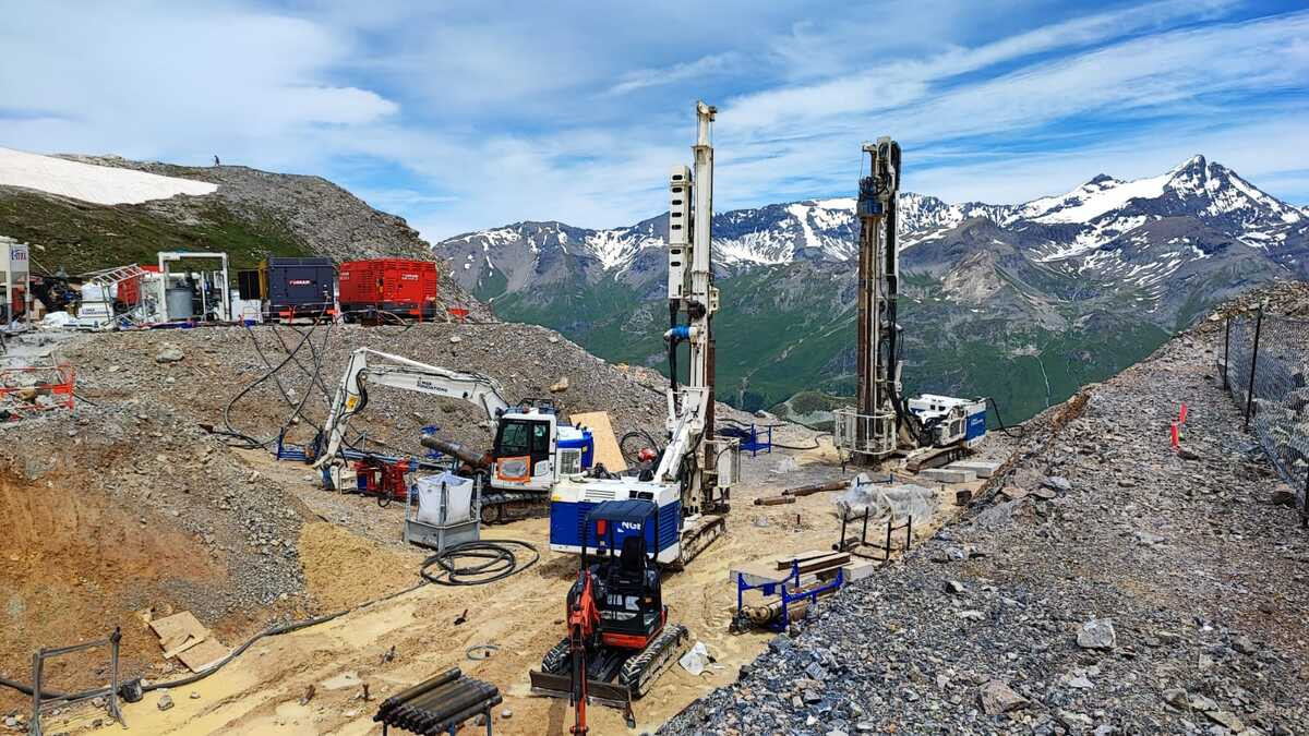

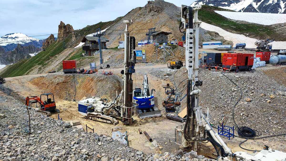

Des news du Marais du 13/07
G2 ou les forage pour les micro pieux sont en cours:

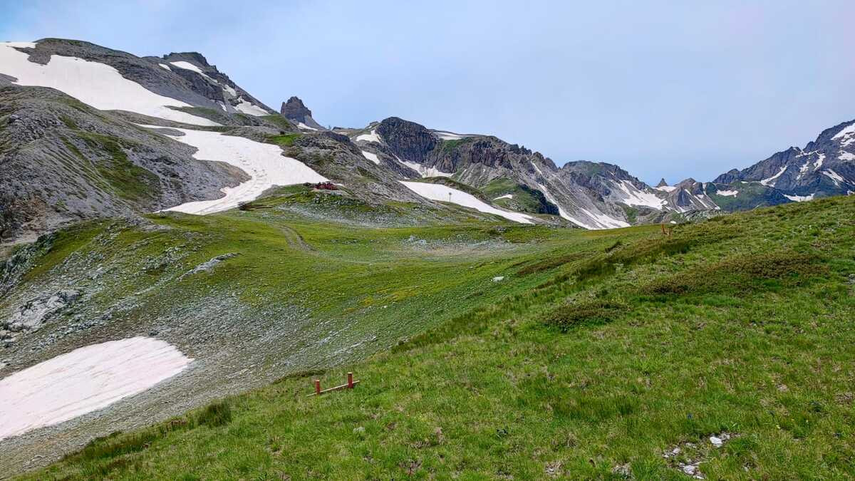

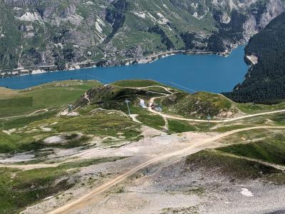

Vue sur la ligne:
P20:

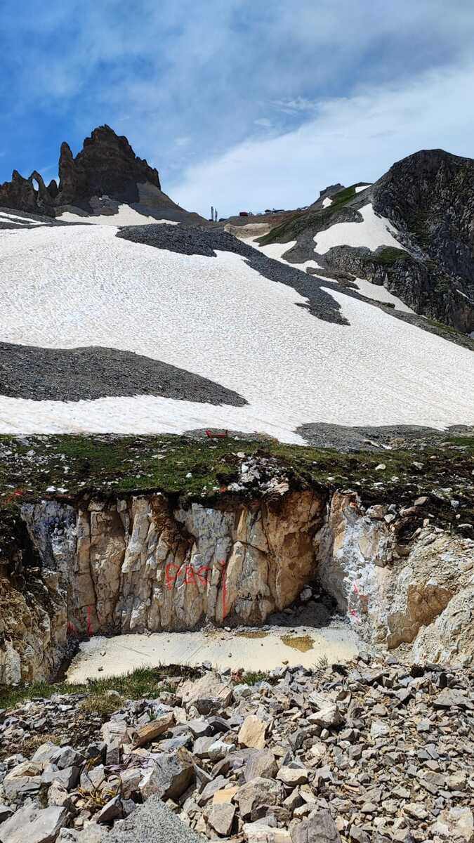

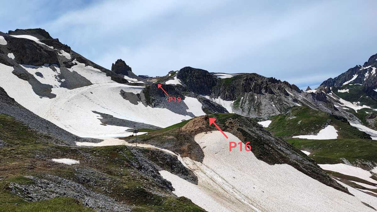

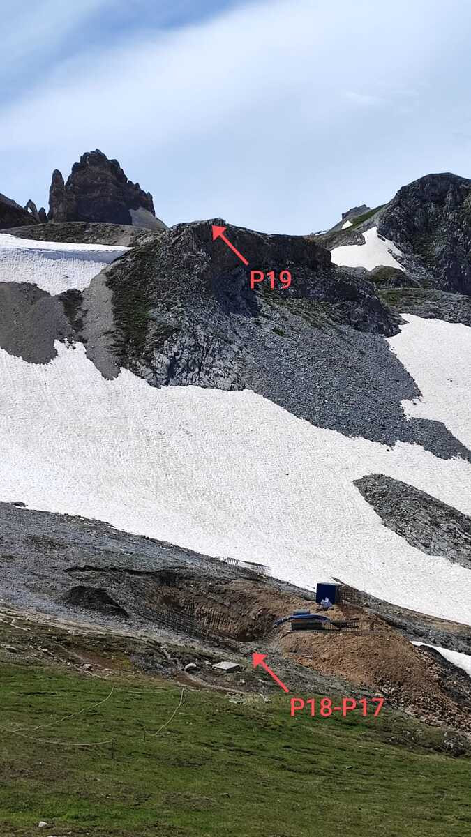

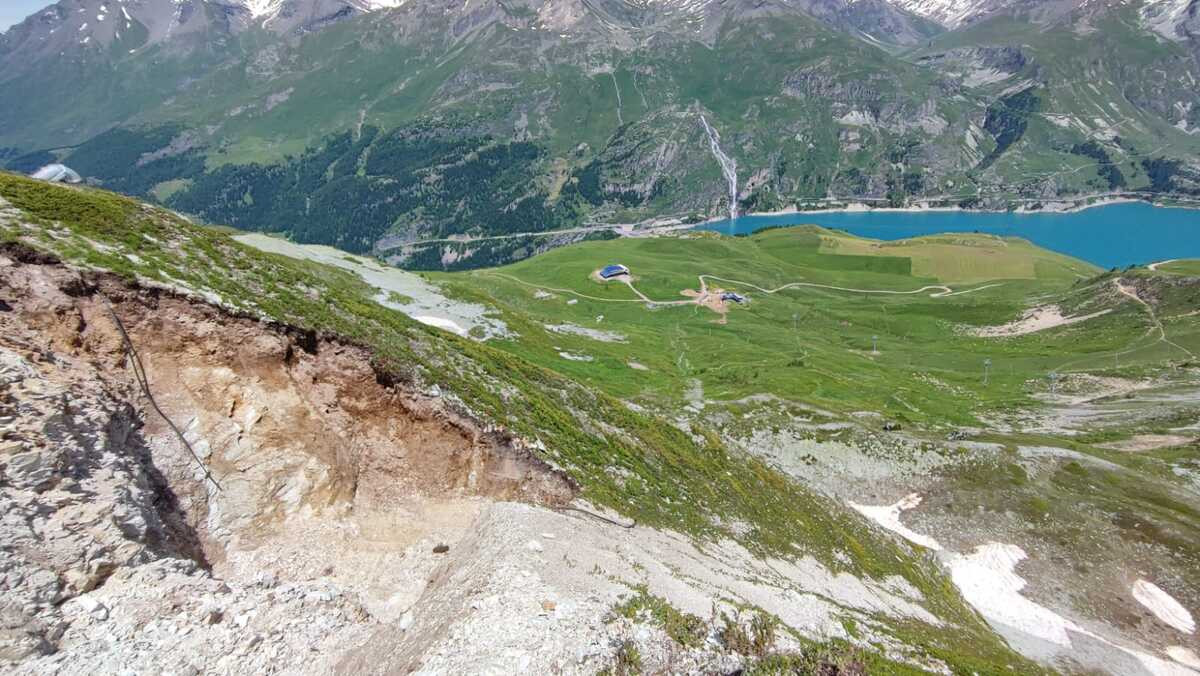

Emplacement P19 au bord d'une falaise:

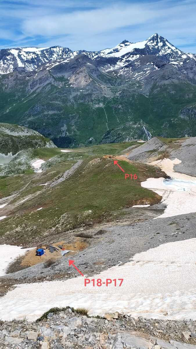

Direction le 18-17 ou ça sera un double pylône:

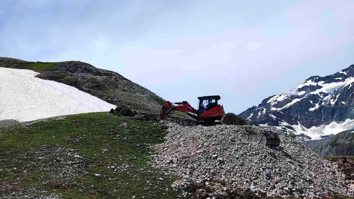

P15:
P14:

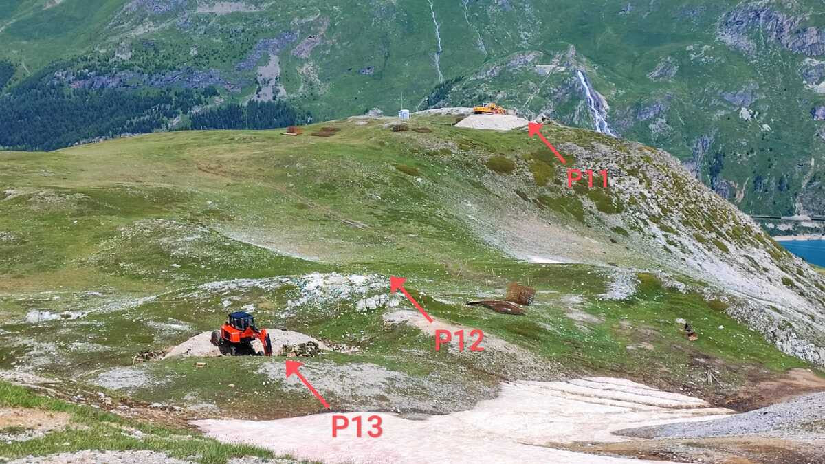

P13:

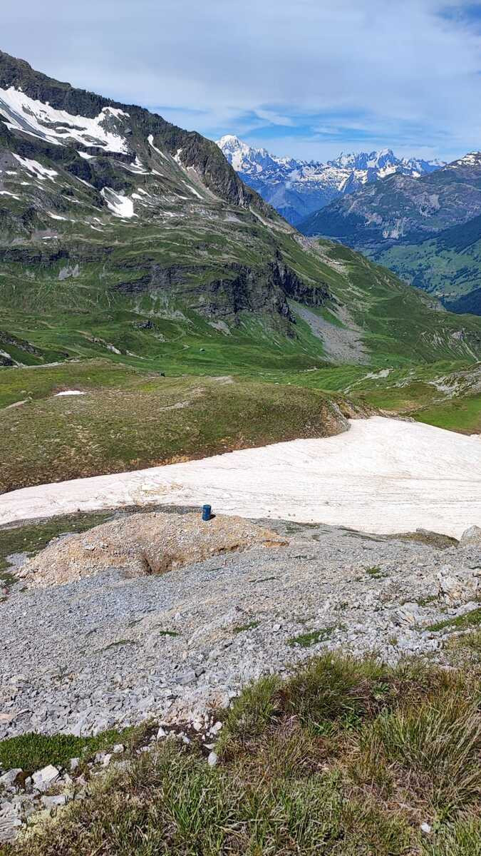

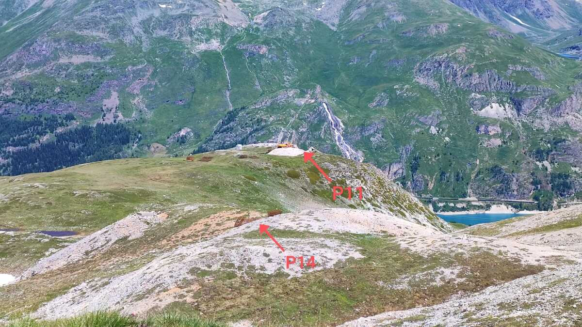

En regardant vers l'amont:
P11:
P10:

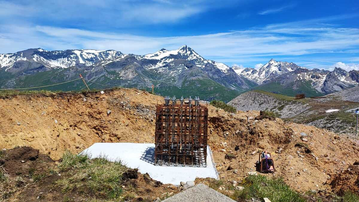

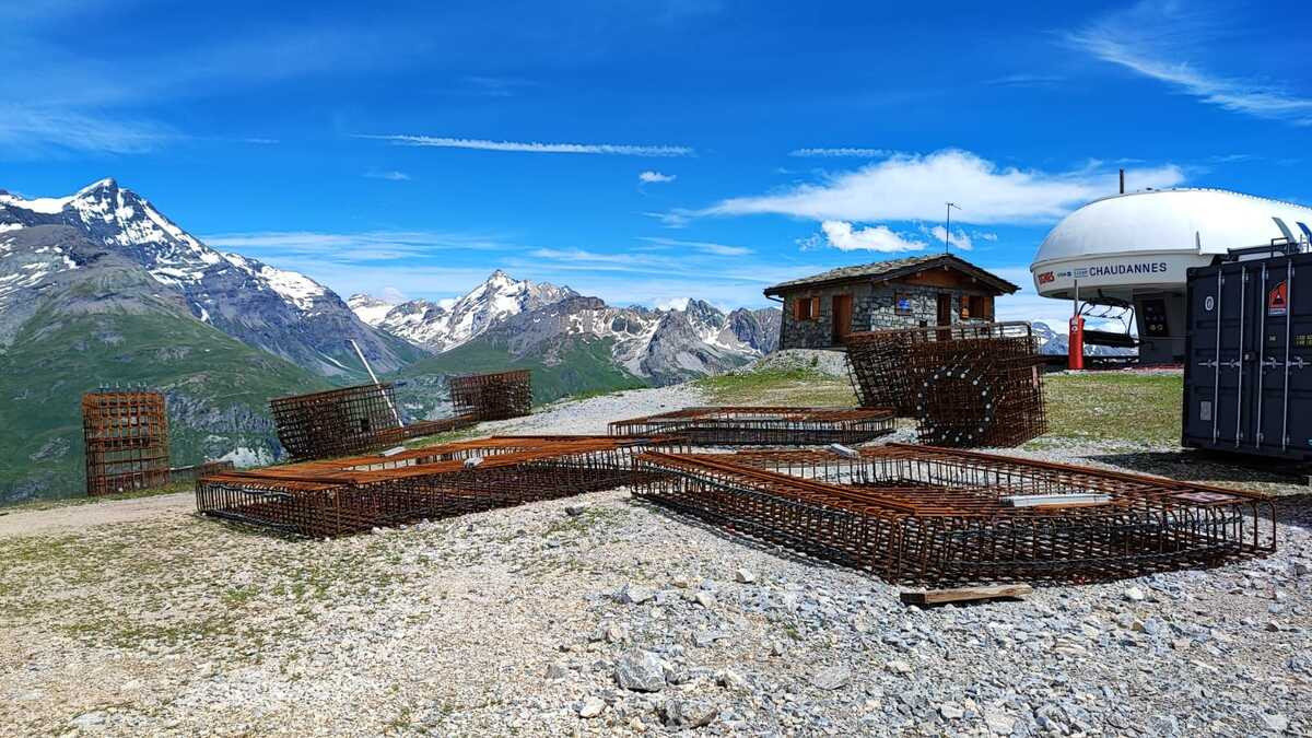

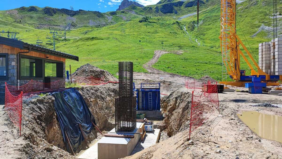

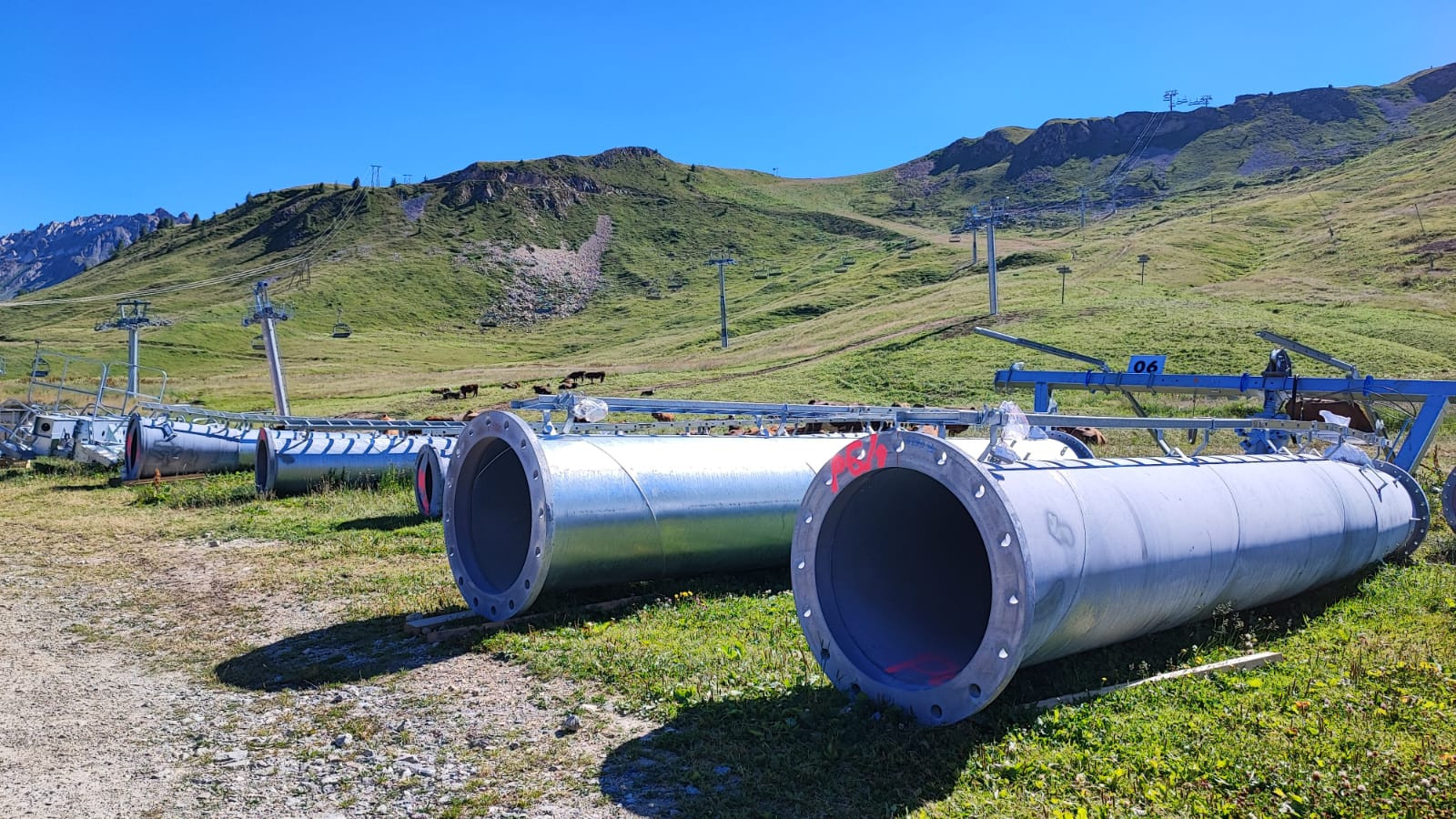

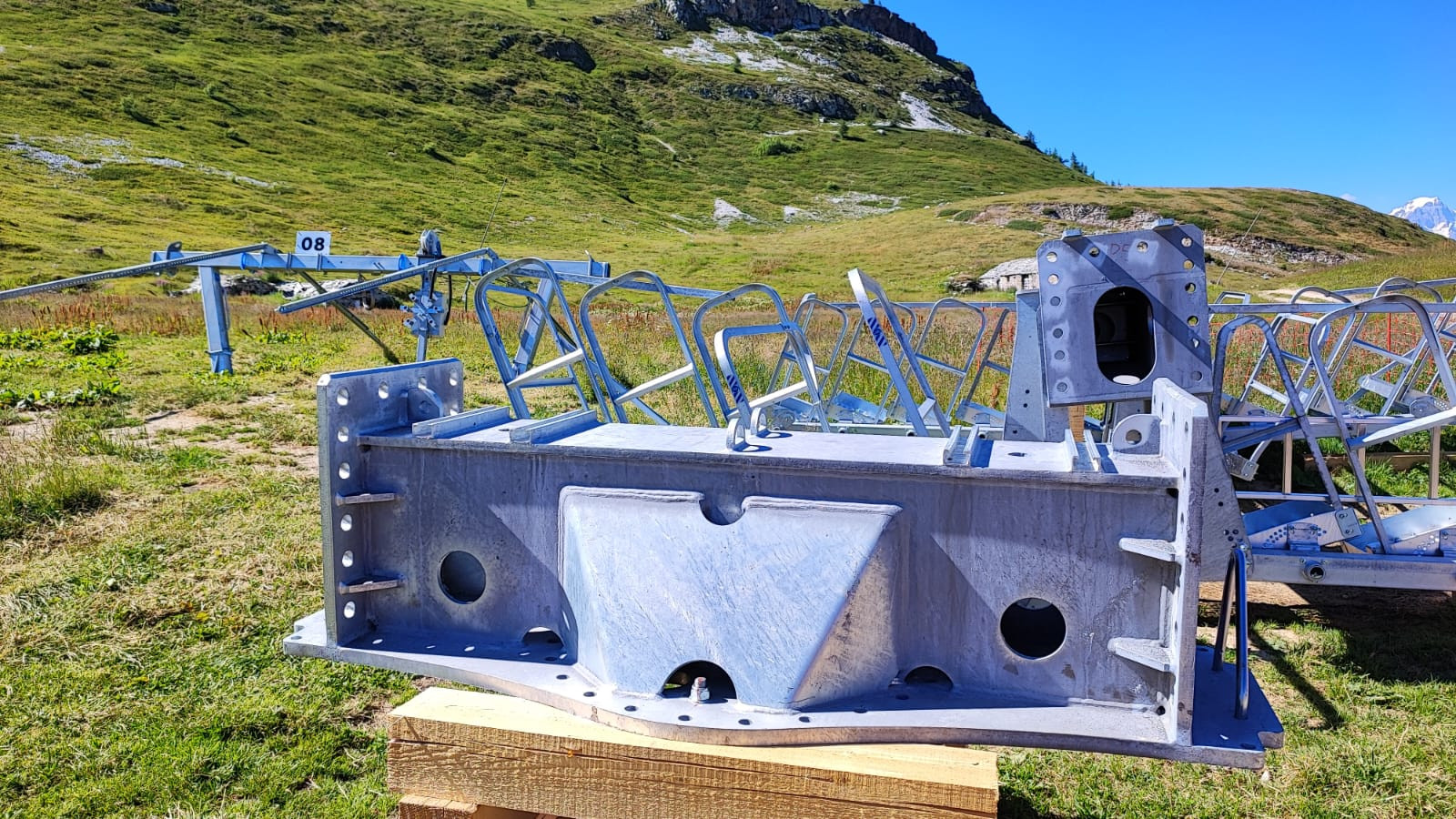

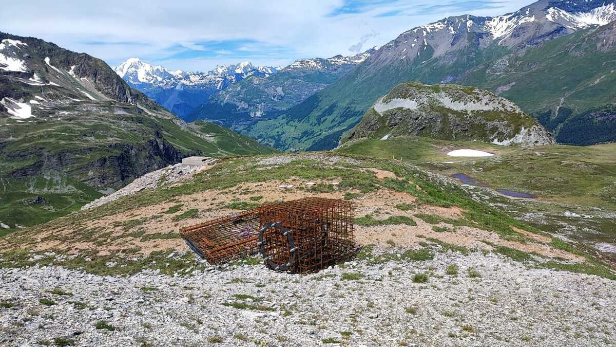

Les ferraillages pour les massifs restant:

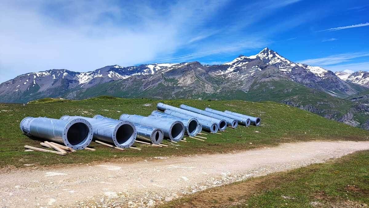

DZ de fûts au sommet Chaudannes:

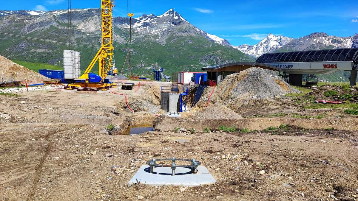

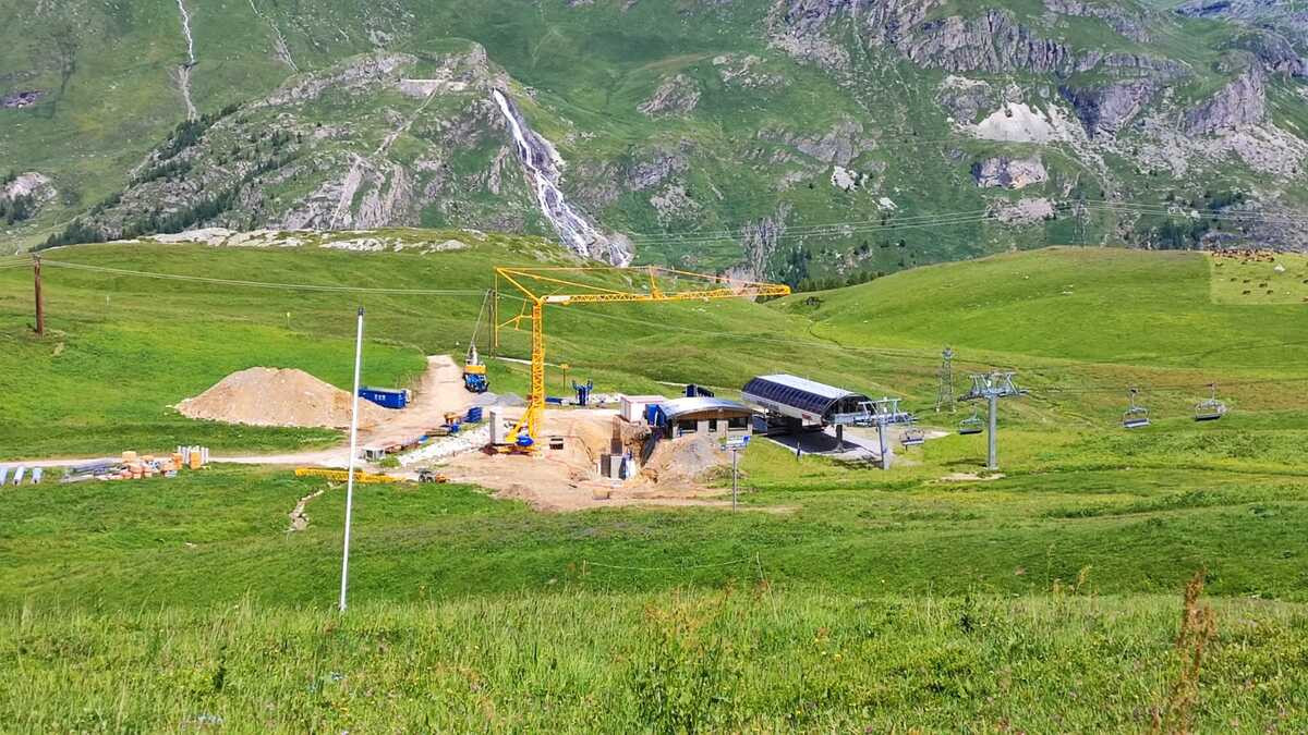

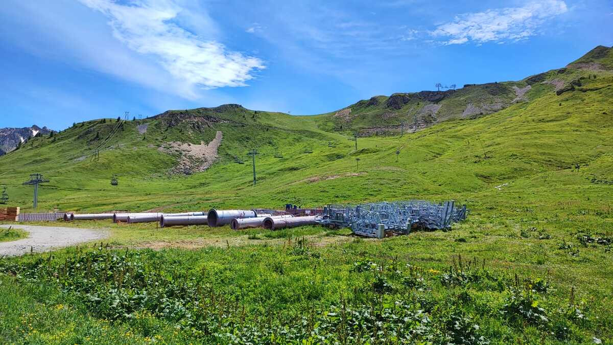

Du matériel en G1:
En direction de G1:

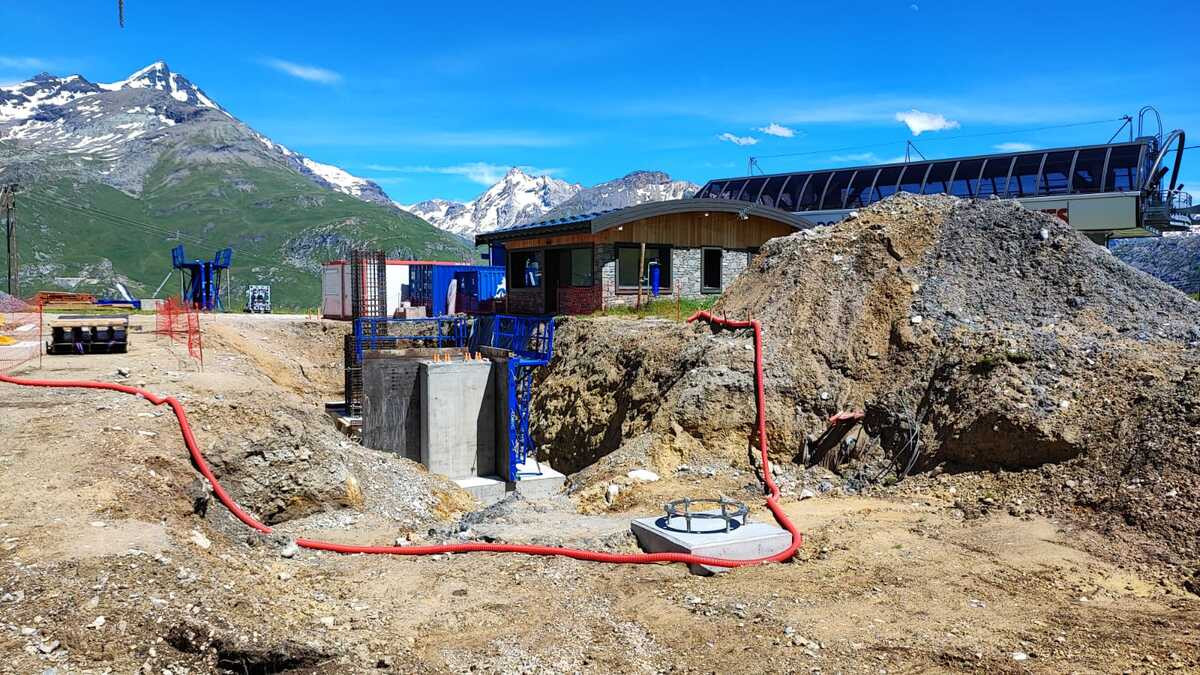

P2 et P1:
P1 et G1:

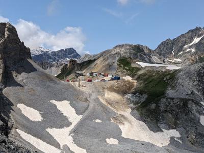

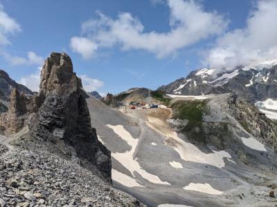

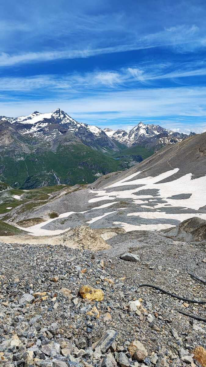

Quelques vues supplémentaires du 24 juillet prises au cours d'une randonnée à l'Aiguille percée :
Vue de la G2
Image attachée: 2024-07-24_13-35-48.jpg
Image attachée: 2024-07-24_13-38-13.jpg

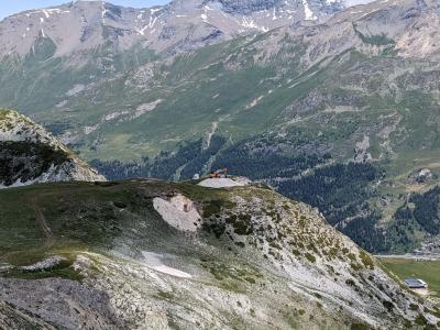

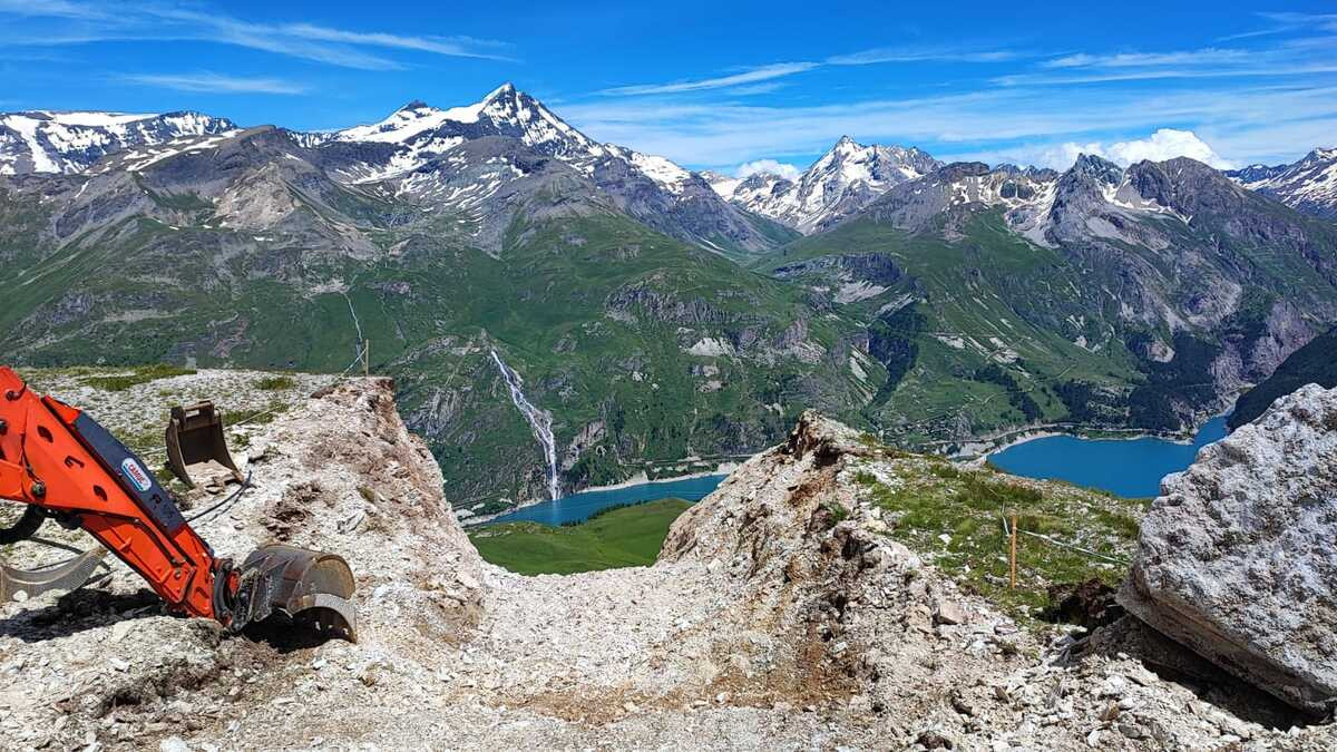

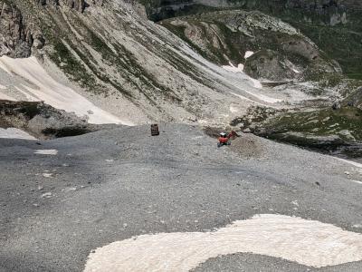

Peu avant l'arrivée, terrassement d'un massif de pylône :
Image attachée: 2024-07-24_13-37-16.jpg

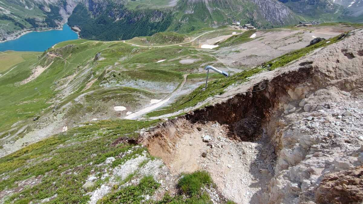

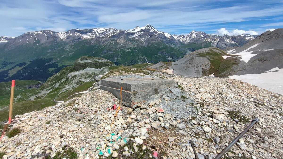

Alors que d'autres déjà coulés et en cours de remblaiement :
Image attachée: 2024-07-24_13-56-25.jpg

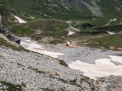

Vue vers P10/P11 :
Image attachée: 2024-07-24_14-13-36.jpg

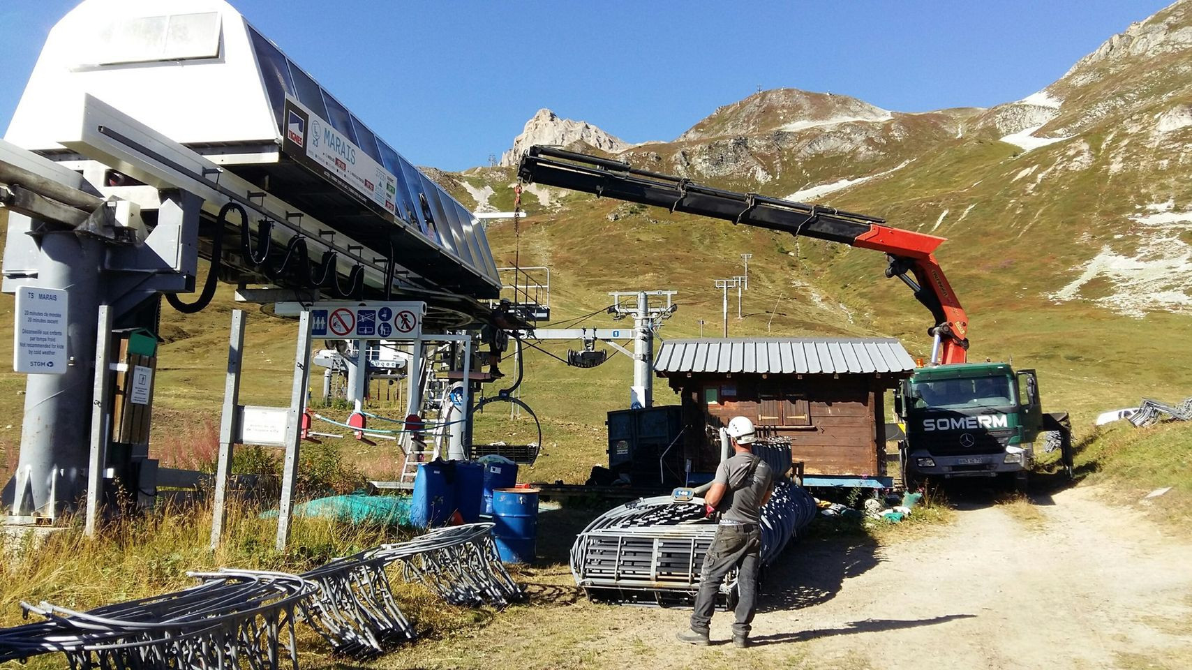

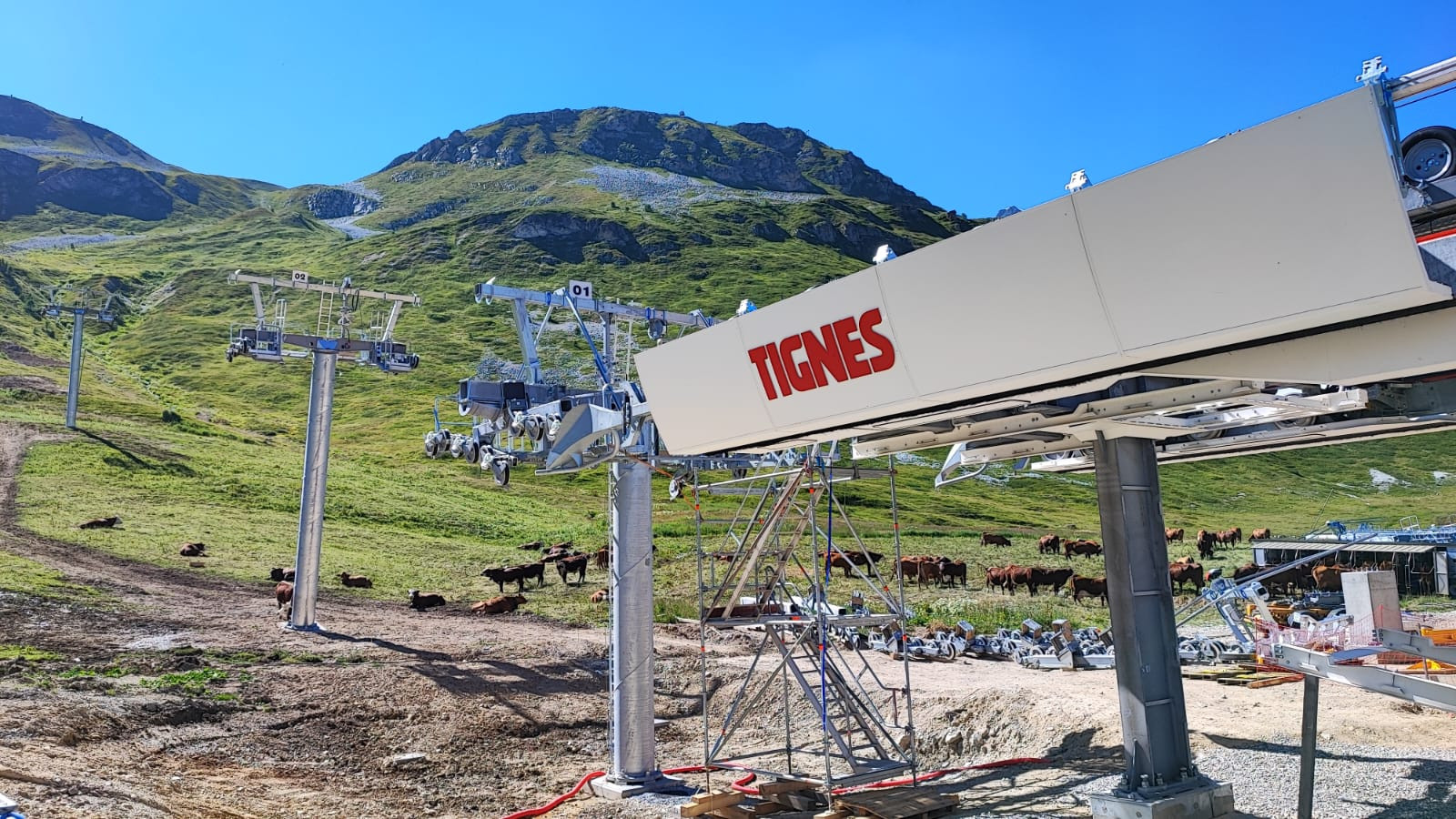

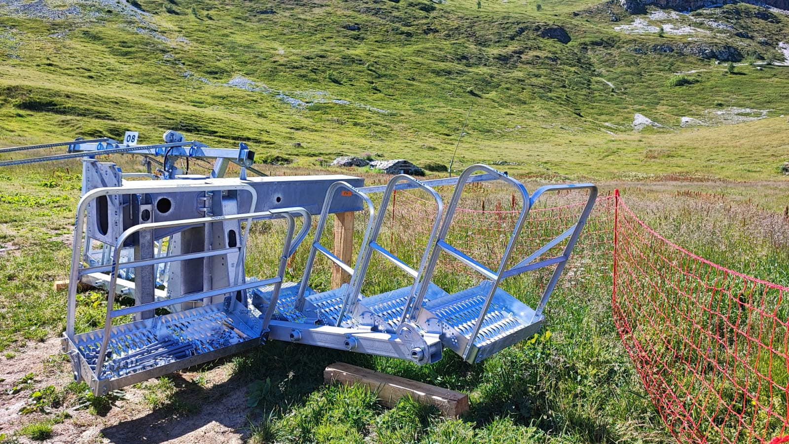

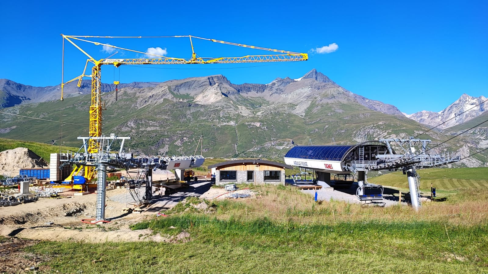

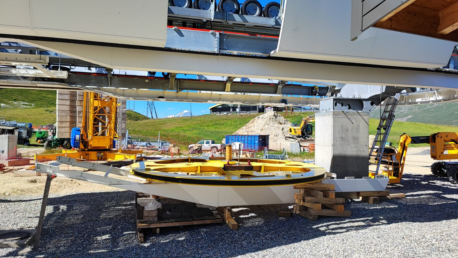

Des news en G1 ou le montage a commencé:
Une partie des pylônes sera héliporté depuis le bas:
Potence en 3 partie d'Ingélo:
