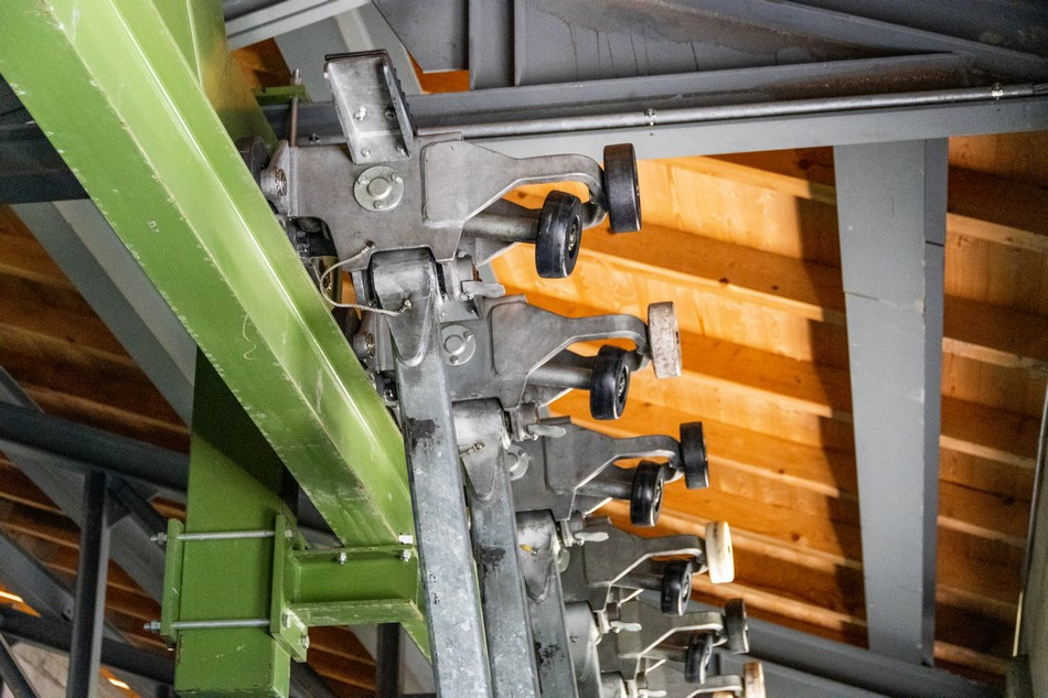

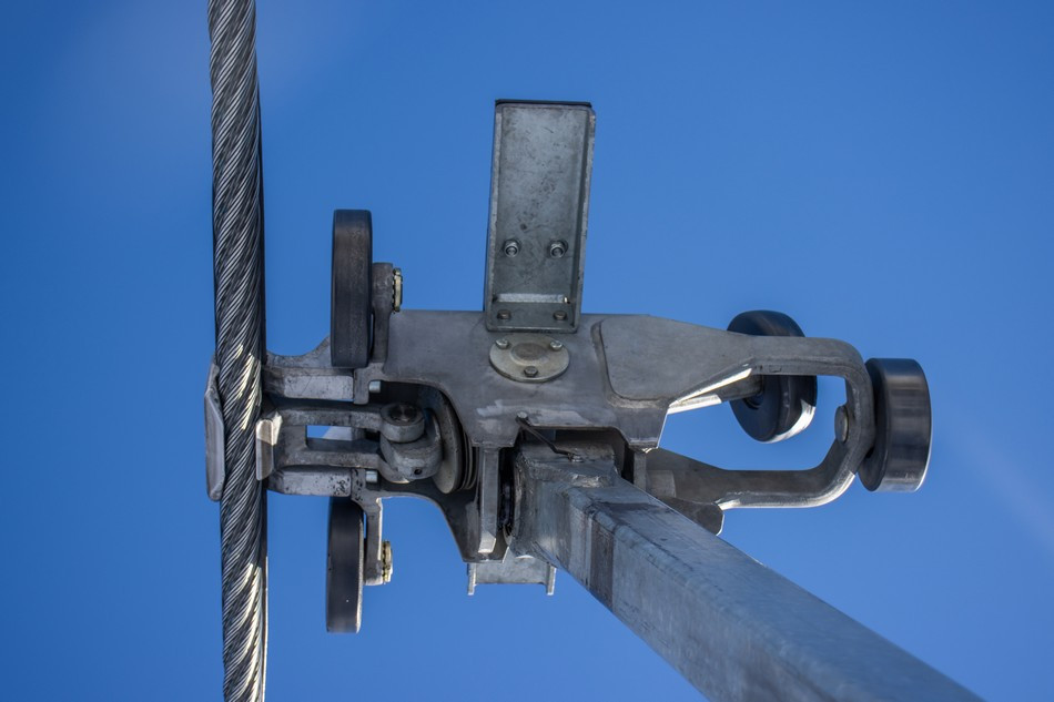

Je suis pas sûr que Pattrularve soit équipé de pinces AK 4.0 :
Pour comparer, le TSD4 Bear Mountain :
Il n'y a pas beaucoup de différence, si ce n'est la forme de la palette qui entre en contact avec les pneus des gares

Intéressant, je n'avais pas remarqué la différence au niveau des plaques de traction. Cependant, lorsque je regarde le TSD4 All Mountain (1995, AK4.1), il semble avoir le même design que le TSD4 Bear Mountain.
Peut-être que cette conception a été utilisée pour les pinces Garaventa exportées aux États-Unis ?
