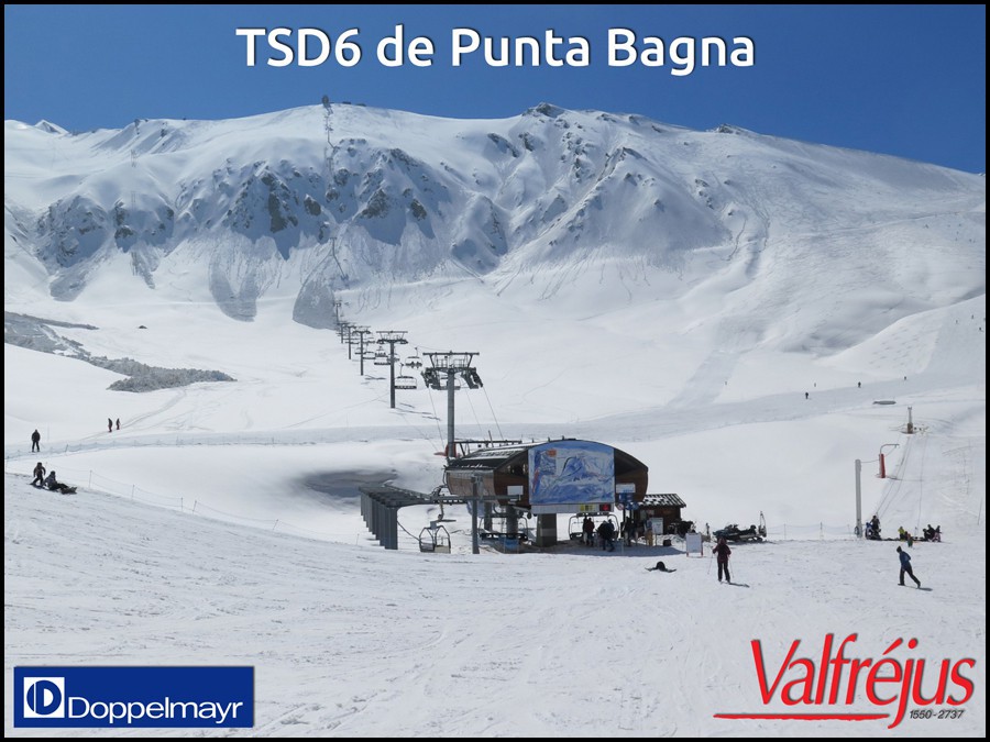

Découvrez le deuxième maillon de l'épine dorsale du domaine skiable de Valfréjus !
^^ Cliquez sur la bannière pour afficher le reportage ^^
