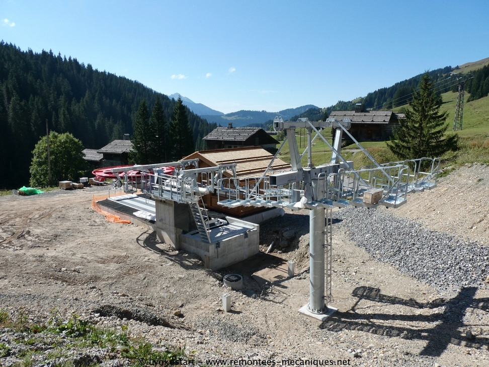

Le chantier se poursuit du côté de la Duche en cette fin d’été. En gare aval le chalet de commande et le tapis d’embarquement sont en place tandis que la gare retour tension en elle-même est en train d’être mise en place :
En ligne, le pylône 1 a été installé au camion grue comme on le voit sur la photo ci-dessus, et les massifs des pylônes 4, 6, 8, 9 et 10 sont terminés. En revanche, le massif du pylône 7 en est seulement aux fouilles : il s’agit de l’ouvrage de ligne le plus complexe à réaliser du fait de la composition du terrain à cet endroit et de la forte pente. Voici l’emplacement des pylônes sur la partie haute de la ligne :

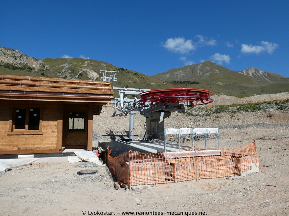

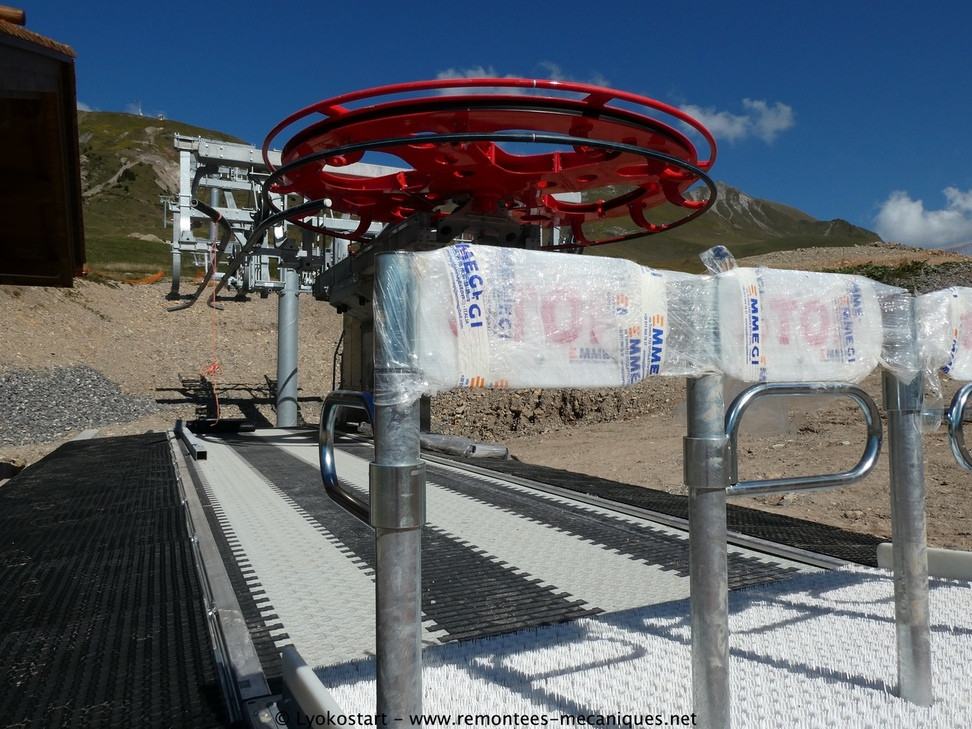

> En gare aval, les anti-dérailleurs ont été installés sur la poulie ainsi que le guide suspente dans la zone d'embarquement :

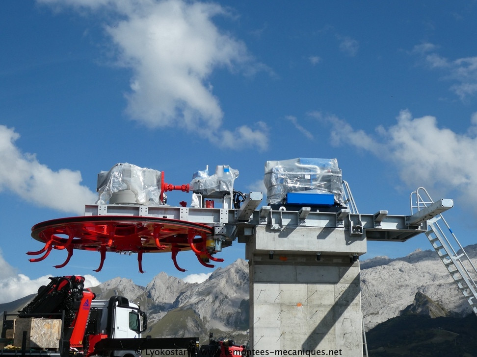

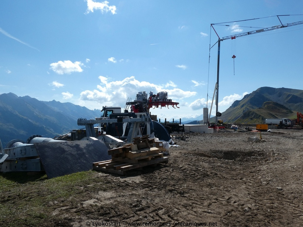

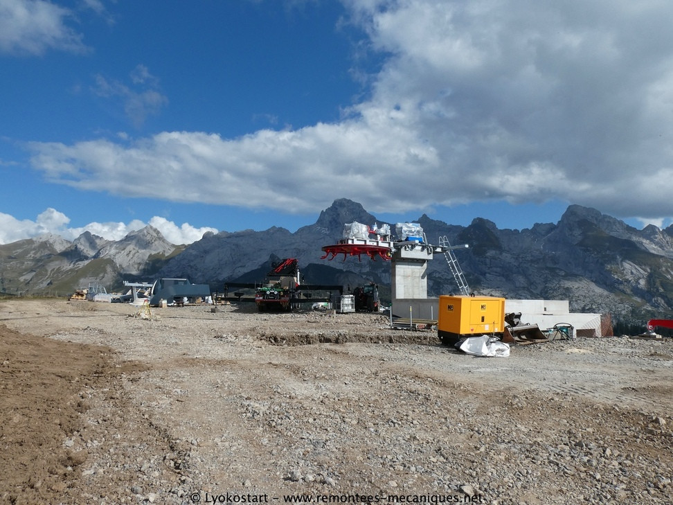

> En gare amont, le groupe moteur et la poulie 5 parties ont été mis en place sur le massif :

C est une nouvelle réglementation le fait de mettre des guides pour les suspentes sur des poulies (ici Poma)?
Ou cela est mis en place car les suspentes des sièges sont différentes des anciennes génération ?
