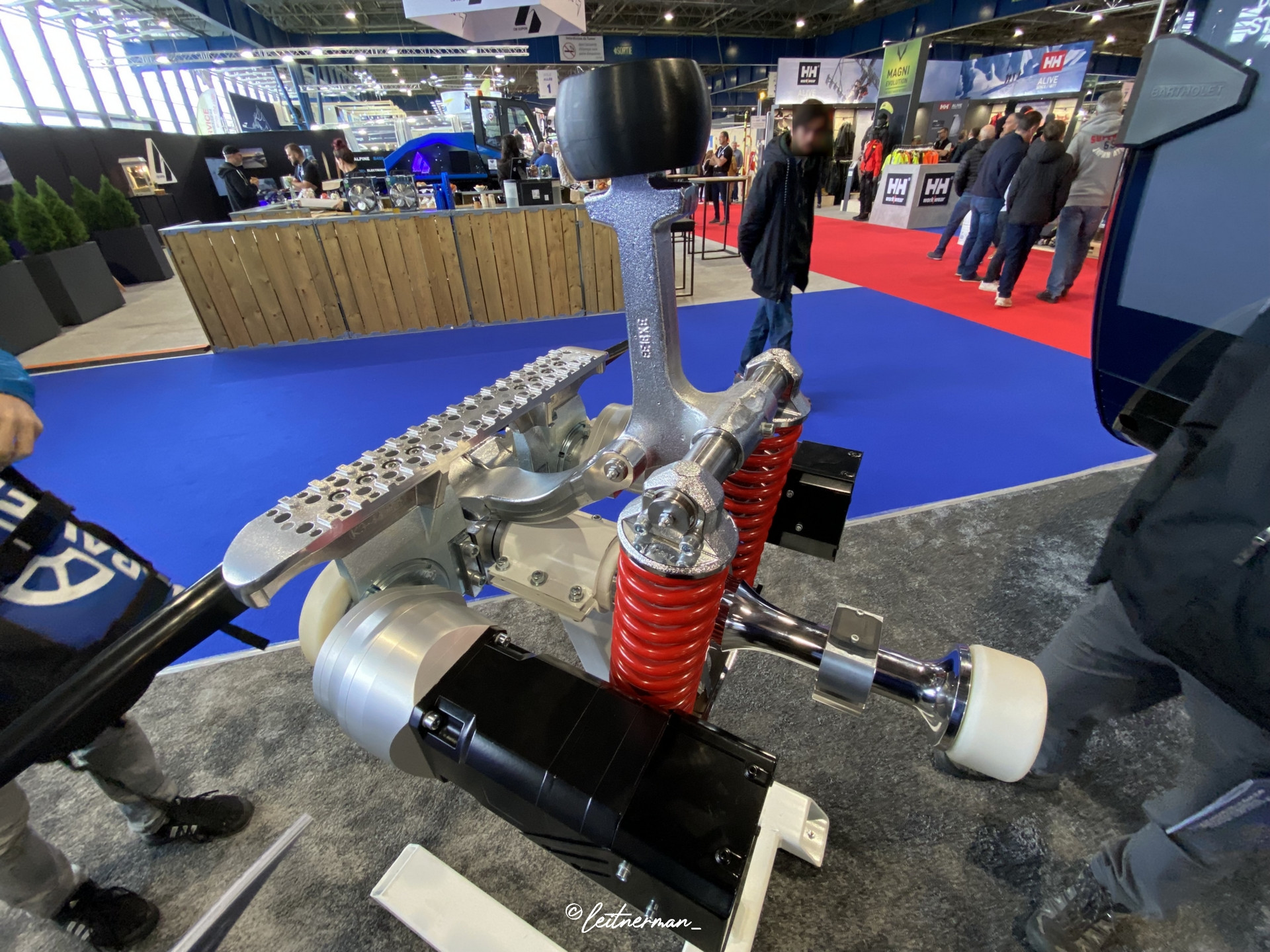

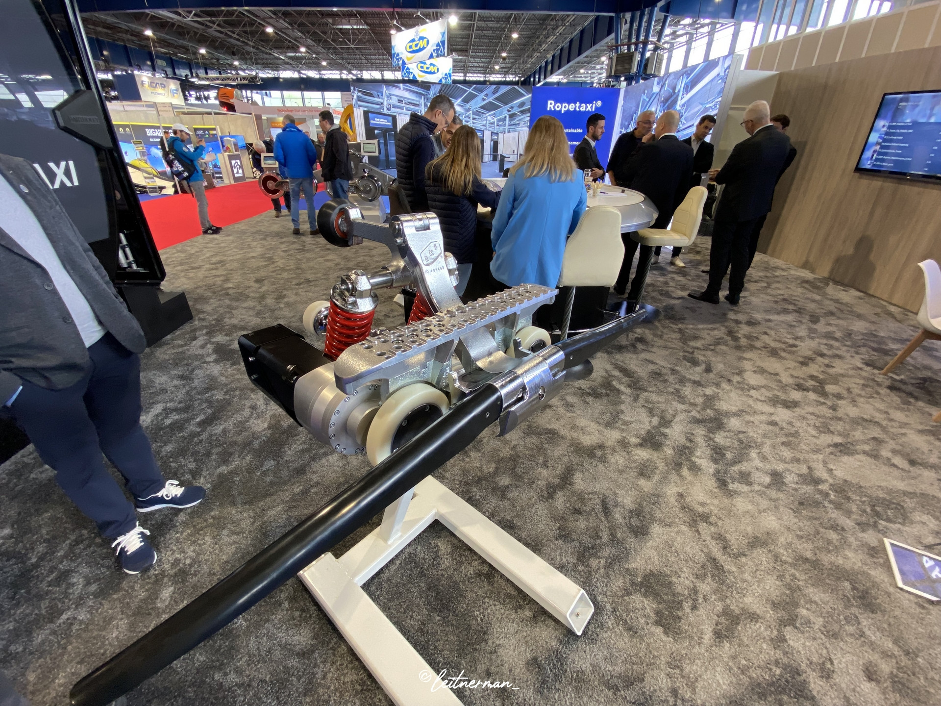

Quelqu'un a-t-il des photos détaillées de la pince du Ropetaxi de Bartholet?

Voir le messageVelro, le 14 mai 2024 - 16:39 , dit :
J'ai pas pris de photo de la pince sur leur stand mais ya pas grand chose a voir. C'est une pince K3 (ou Swiss Performance comme ils l'appellent maintenant) classique de chez Bartholet avec un motoreducteur entraînant chaque galet de roulement. D'après le site de Bartholet l'électricité nécessaire au fonctionnement autonome de ces moteurs provient des phases d'entrées et de sorties de gare lorsque les pinces sont entraînées par les pneus
Rce

Posté 18 mai 2024 - 22:29
Merci pour ces photos.
Donc visiblement exposé sans câbles ni les étiquettes CE. Si j'avais été sur place j'aurais tourné les galets à la main dans les deux sens, si le modèle est fonctionnel et pas juste une attrappe décorative, cela aurait immédiatement permis de clarifier quelques détails et après j'aurais été naïvement poser quelques questions. Dans les salons techniques je commence souvent par quelque questions "grand public" et après je creuse pour voir si c'est juste un vendeur ou vraiment quelqu'un qui connaît. :)
Il me semble que j'avais présenté les calculs et les aspects techniques démontrant que, d'une part la récupération d'énergie n'est possible que lors du lancement et seulement avec un réducteur à très faible inertie (ce qui n'est pas le cas), donc pas de réelle récupération, et qu'au ralentissement c'est impossible à moins d'avoir un mécanisme tarasbiscoté et que dans tous les cas la quantité d'énergie transférable est absolument ridicule.
L'énergie cinétique d'un véhicule de 1750 kg (exemple approximatif pour une TCD10 avec quelques bricoles en plus) lancée à 6 m/s s'élève à 31500 J. Avec 1 kWh (env. 30 centimes de CHF ou EUR mais varie fortement selon les lieux) on accélère env. 114 cabines de 0 à 6 m/s, valeur théorique avec 100 % de rendement.
Même si on récupérait en freinant dans le ralentisseur, le rendement resterait très mauvais, probablement même pas 25 % y.c. charge/décharge de la batterie. A 100 % de rendement on arriverait à quelque 0.0088 kWh (coût env. CHF ou EUR 0.0026 à 30 ct/kWh) par cabine et avec 25 % de rendement on tomberait aux alentours de 0.0022 kWh. Récupérer pour env. CHF ou EUR 0.00066 d'énergie lors du passage dans le ralentisseur j'appelle ça du greenwashing.
Avoir 120 motoréducteurs, 120 batteries, 480 connecteurs moteur mâles et 480 connecteurs moteur femelles, 60 PCs embarqués qui se balladent sur la ligne ça maintiendra en haleine l'équipe de maintenance (voir ici vers 01:03 sans les capots: https://youtu.be/1XRsVKT4t24?t=63). :)
Je suis fier, enfin une usine à gaz Swiss Made!!!! :)
(Aux wokistes: les connecteurs genrés sont à éviter, aus USA ils parlent déormais de convexe et concave, les sommet de la connerie woke, pour les connecteurs hermaphrodites (c'est le terme technique utilisé) ils cherchent encore le terme de replacement.)
Quant à l'entraînement direct de Bartholet, mon petit doigt me dit que son avenir est plus bouché que rose. La conception est bizarre et pour au moins une représentation en 3D la description de BMF ne correspond pas. La version à une seul segment est juste géniale pour déséquilibrer les efforts. Quelqu'un sait-il comment le rotor est guidé en-haut?
