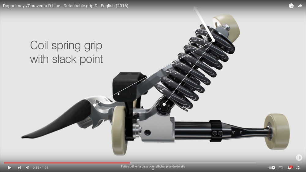

(image issu de la vidéo de présentation de la pince)
J'ai du mal à voir en quoi elle est différente mécaniquement. Je trouve que la pince MND se rapproche plus de celle de Doppel que du modèle Bartholet :

La pince MND doit être bistable.
Comme l'a montré Cookie, elle est très proche des pinces D3000 et D5000 de Doppelmayr.
Tellement proche que MND a certainement du étudier en détail tous les brevets à Doppel pour s'éviter tout problème juridique.

Si ce qu’on voit au dessus entre les deux ressorts de la pince MND n’est pas articulé alors effectivement ce n’est pas une genouillère.
Par contre la pièce portant la roulette tronconique destinée à manœuvrer cette pince semble différente du levier du mors mobile auquel elle serait donc effectivement fixée sinon on verrait quelque chose comme un axe de pivotement.
Chez :Doppelmayr: on dirait vraiment que c’est le mors mobile lui-même qui porte la roulette, près de laquelle les ressorts sont d’ailleurs attachés contrairement à la pince MND sur laquelle ils sont attachés nettement plus bas.
Il faudrait des éléments plus précis.

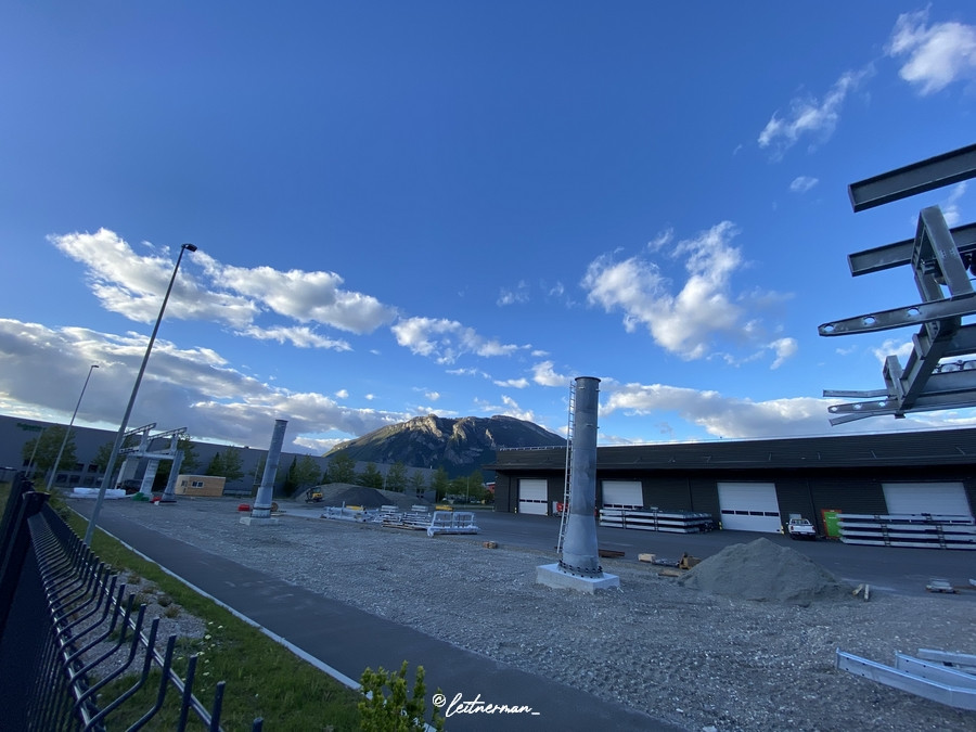

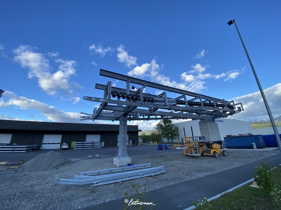

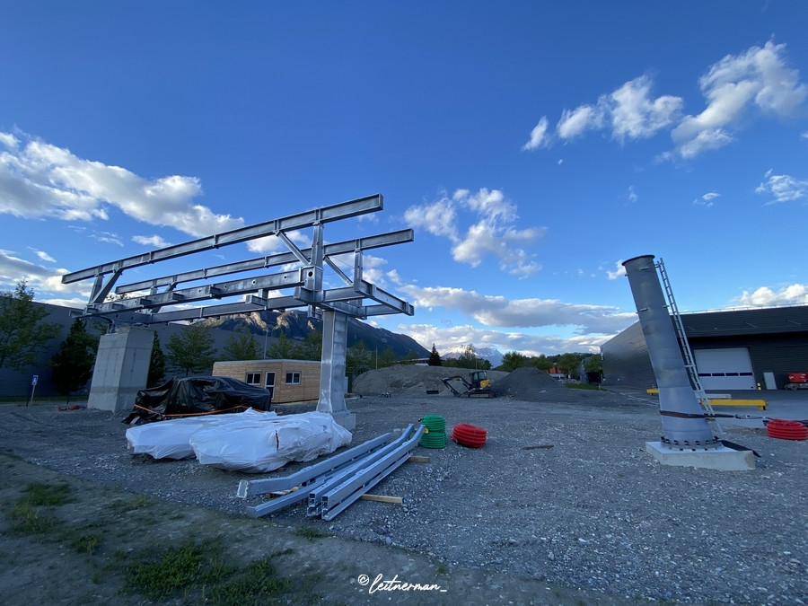

Quelques photos du prototype présent chez MND à l'Alpespace :
La gare retour est la plus avancée, les voies de traînage sont quasiment entièrement montées. Les poulies motrice et retour sont présentes à côté de la gare. Le châssis moteur et son direct drive doivent être sous la bâche noire en gare motrice. La ligne est 100% Bartholet.
Les pinces P10 & P20 sont bien bistable et ont la même cinématique que les pinces D-line. La différence notable se trouve sur le galet de manœuvre qui est positionné différemment.
Ce message a été modifié par leitnerman_ - 20 avril 2024 - 22:58 .
