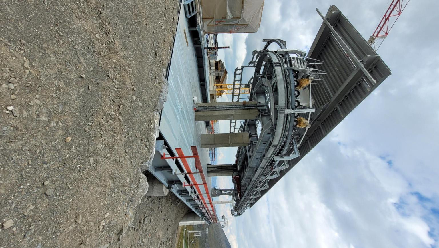

Visite du 01/09/2024.
Je vous laisse le soin de modifier le peu de légendes que je mettrais :)

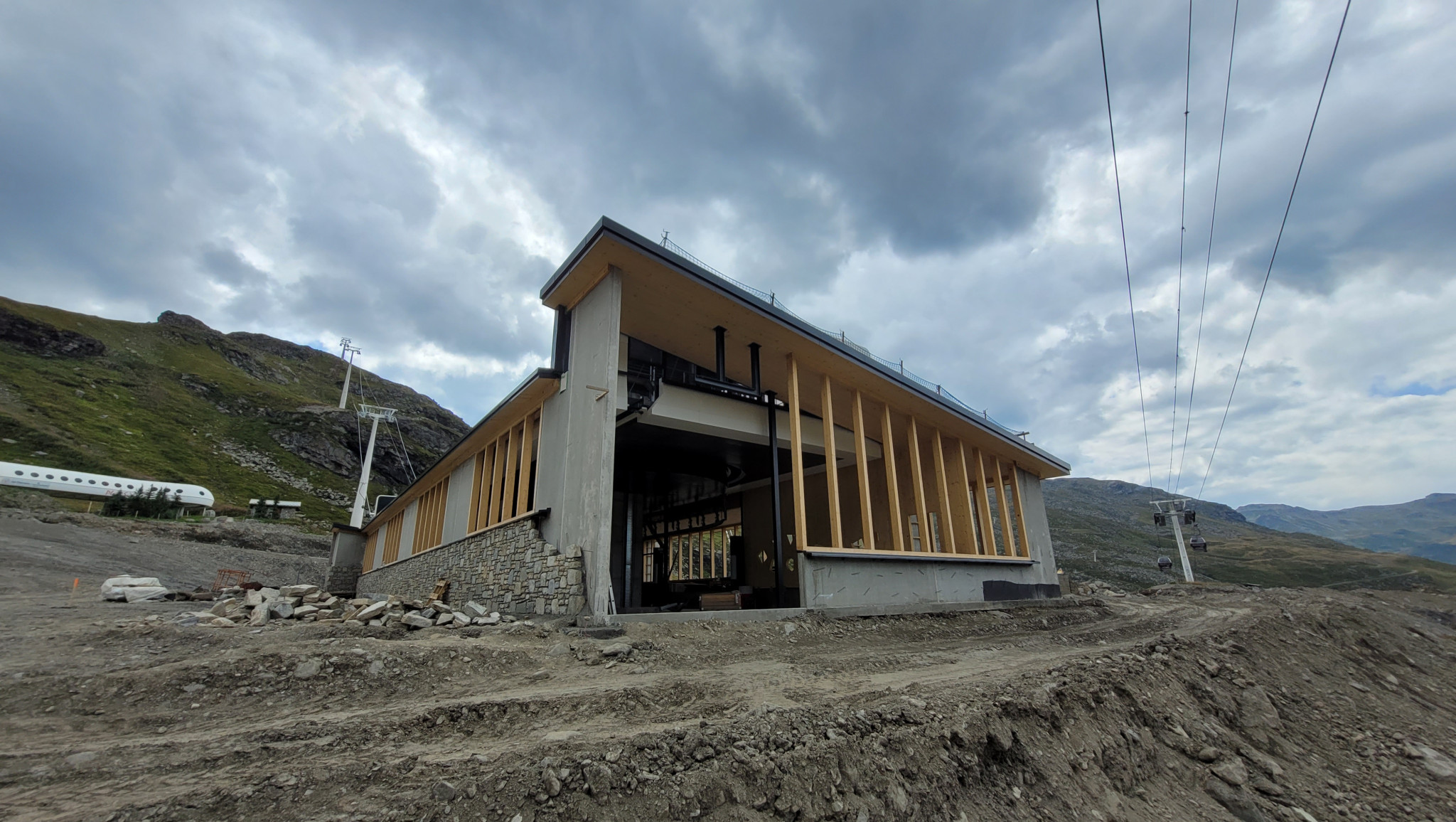

Gare Aval, avec futur accès de maintenance ?

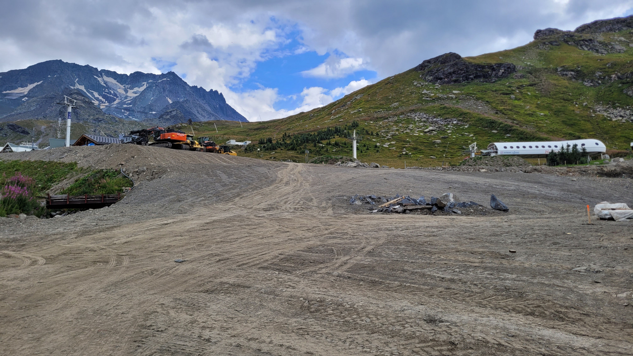

Piste d'accès presque complètement terrassée.

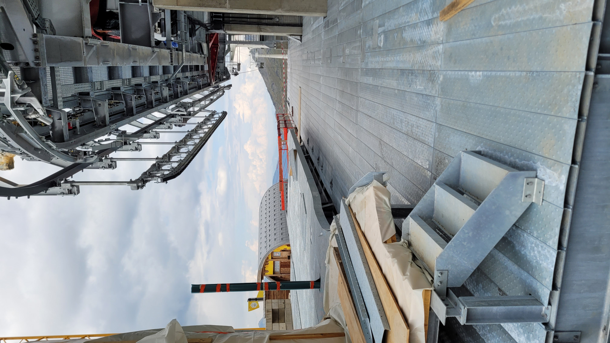

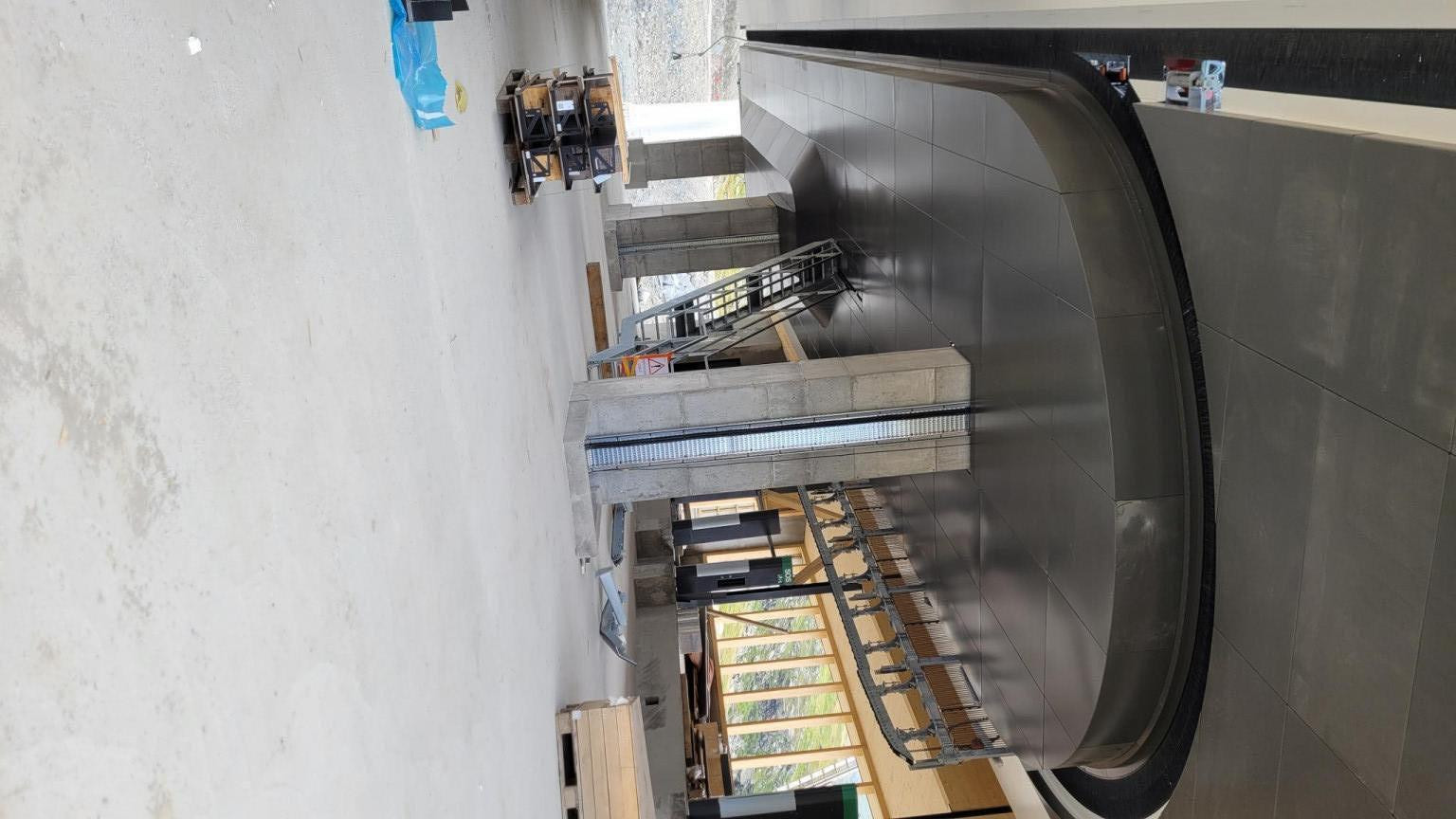

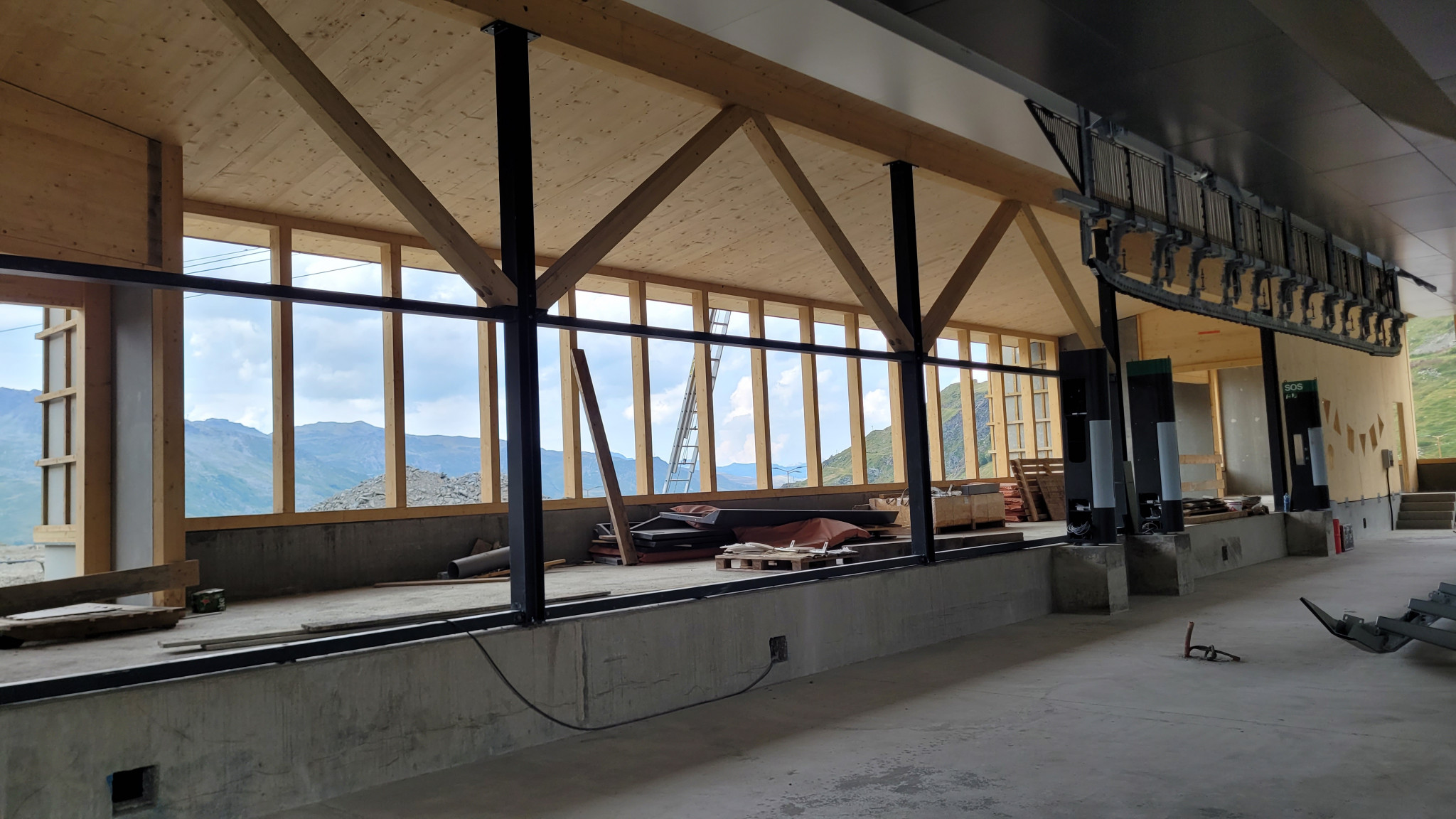

Gare Aval, intérieur. Désolé je ne suis pas parvenu à tourner les photos via l'outil modification de l'album, si quelqu'un peut m'expliquer la méthode merci :)
Quai de débarquement ?

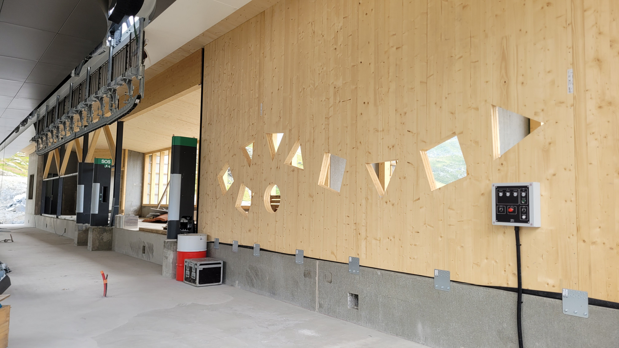

Quai d'embarquement. Bornes ESO ?

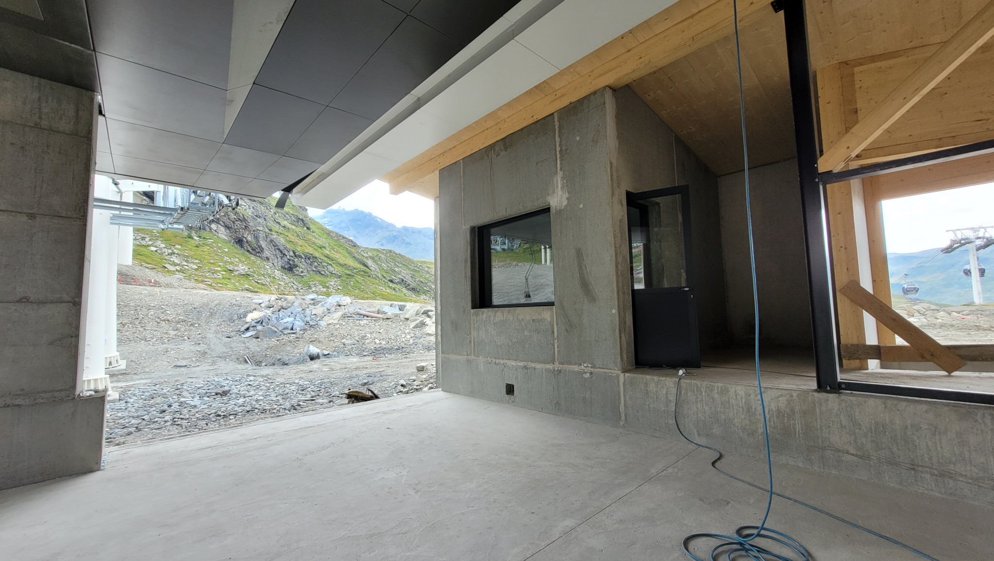

Cabine de contrôle aval.

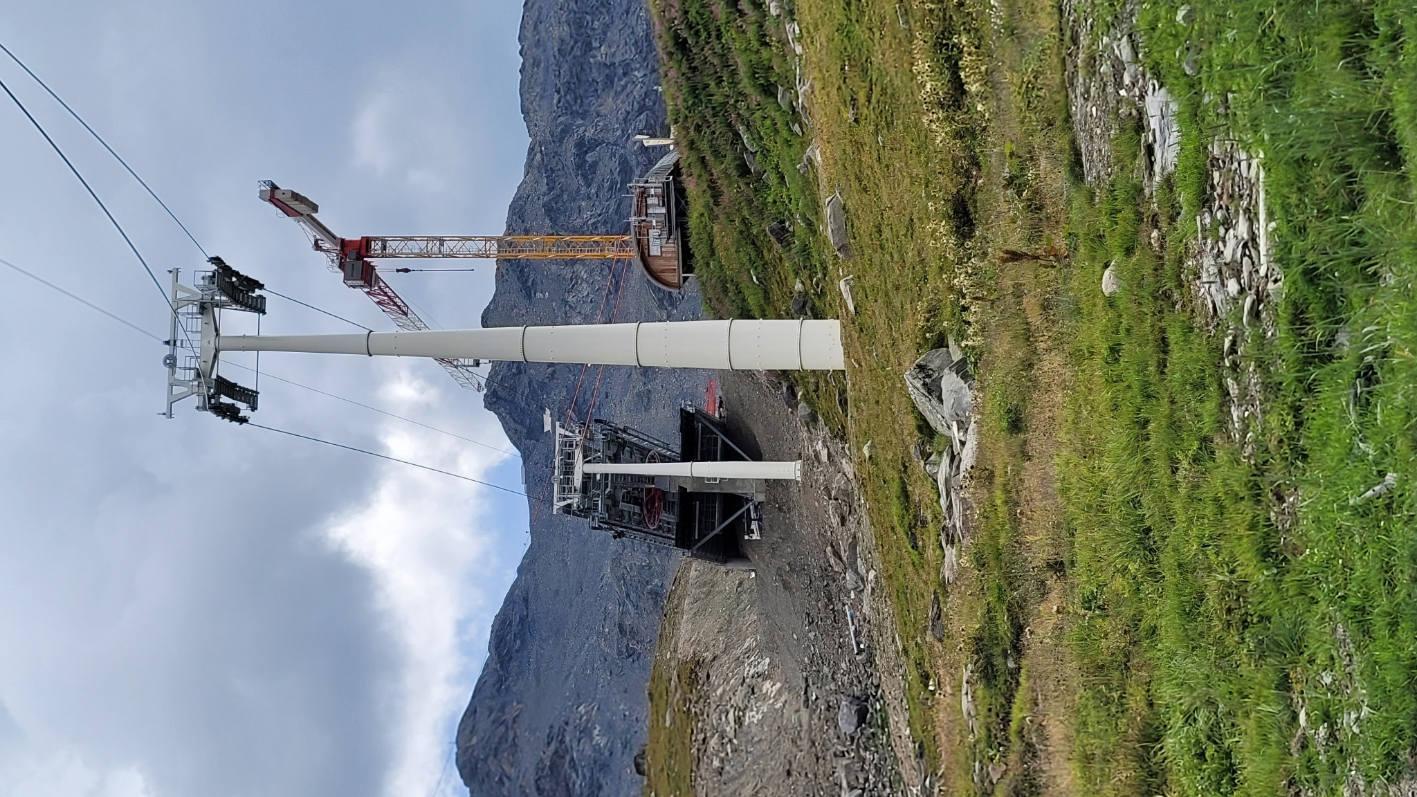

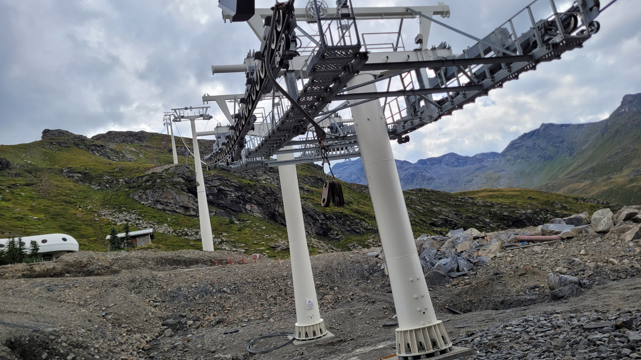

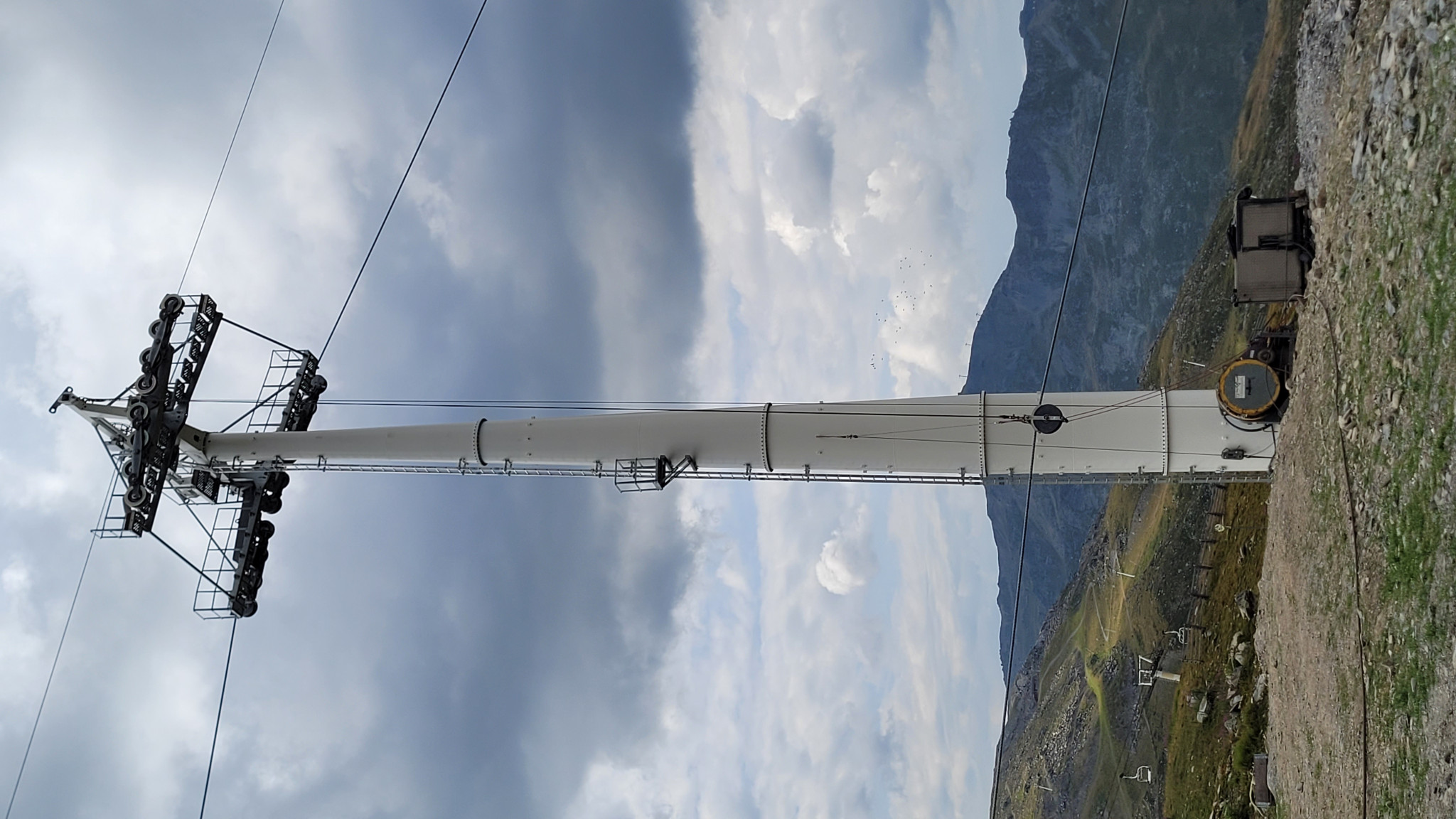

P1 ET P2, sous compression ?
Gare aval, sortie skieur ?

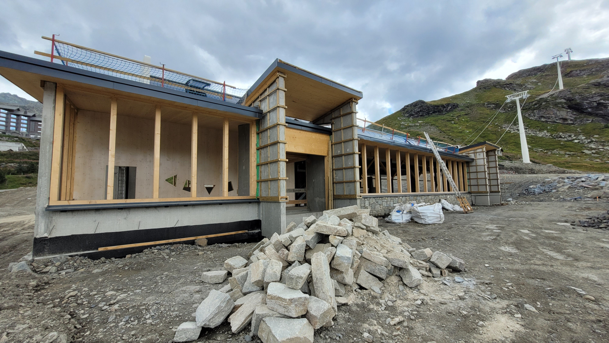

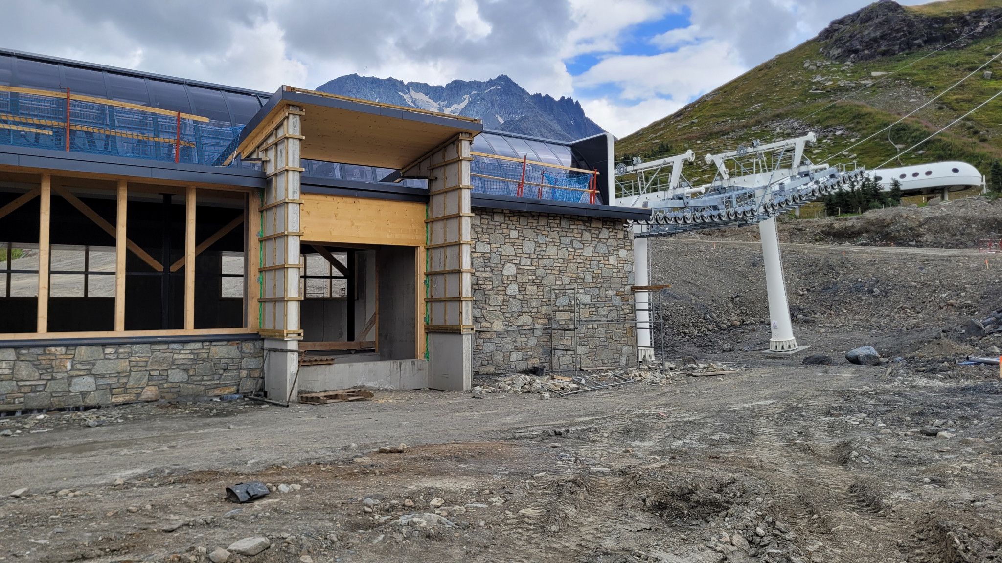

Gare aval, entrée. Vous remarquerez que la pose de la pierre à bien commencée.

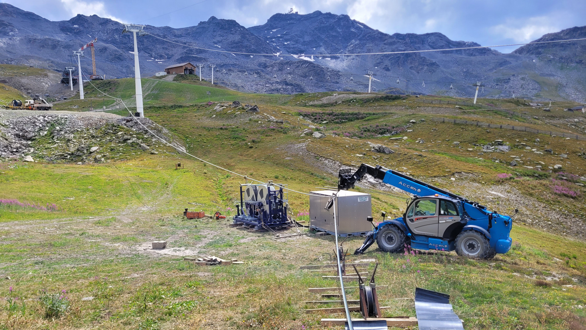

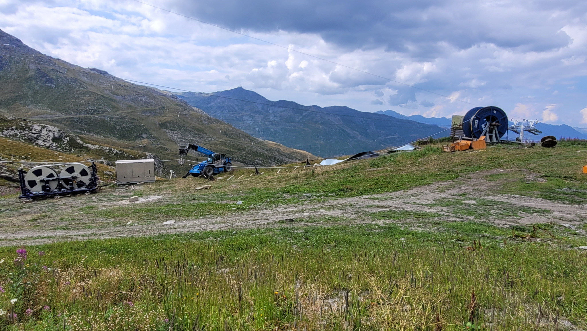

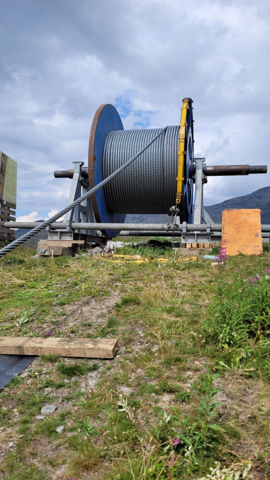

Reste du câble, est ce que ça suffira ? A gauche c'est le système de tension ?
Le câble.
Système de tension ?
Système pour lever le câble sur les palans ??

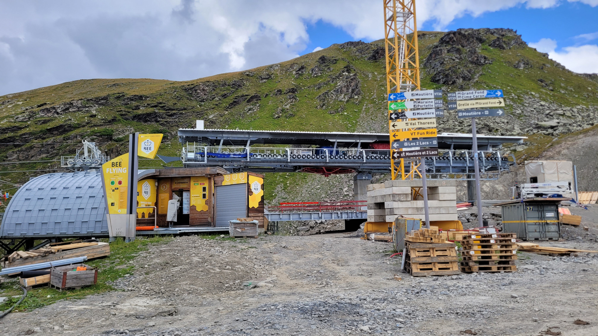

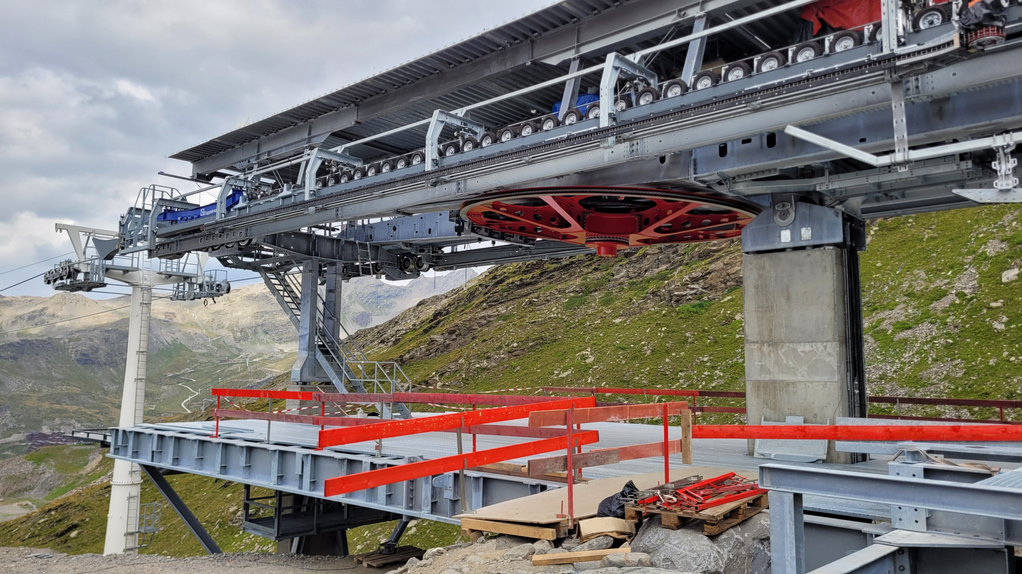

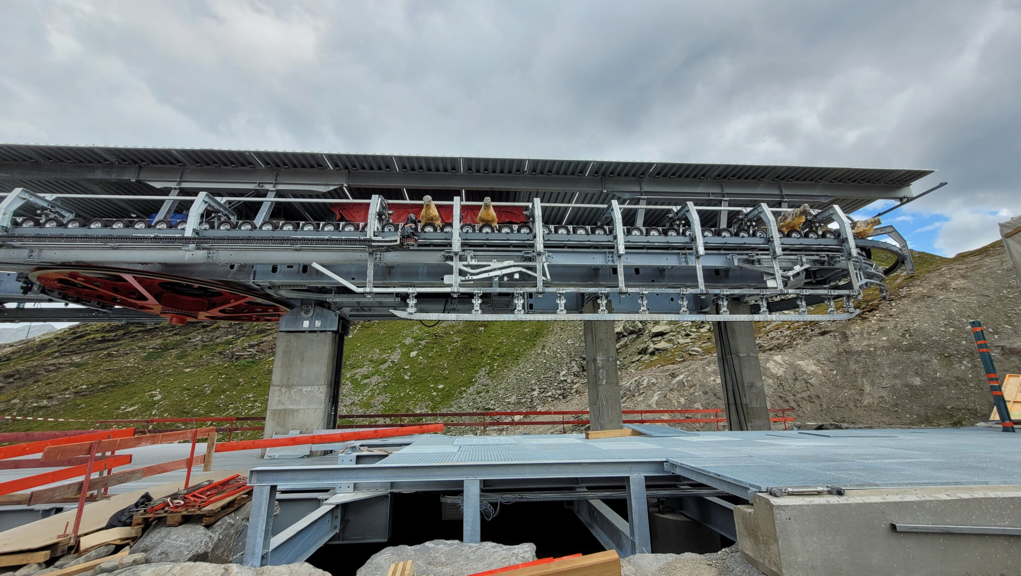

Gare Amont et ses 2 derniers pylônes.
Gare amont complètement collée à la BEE ...
Arrivée gare Amont.
Encore beaucoup de travail à effectuer sur cette gare j'ai l'impression.
Quai d'embarquement gare Amont.
Gare amont vue d'ensemble.

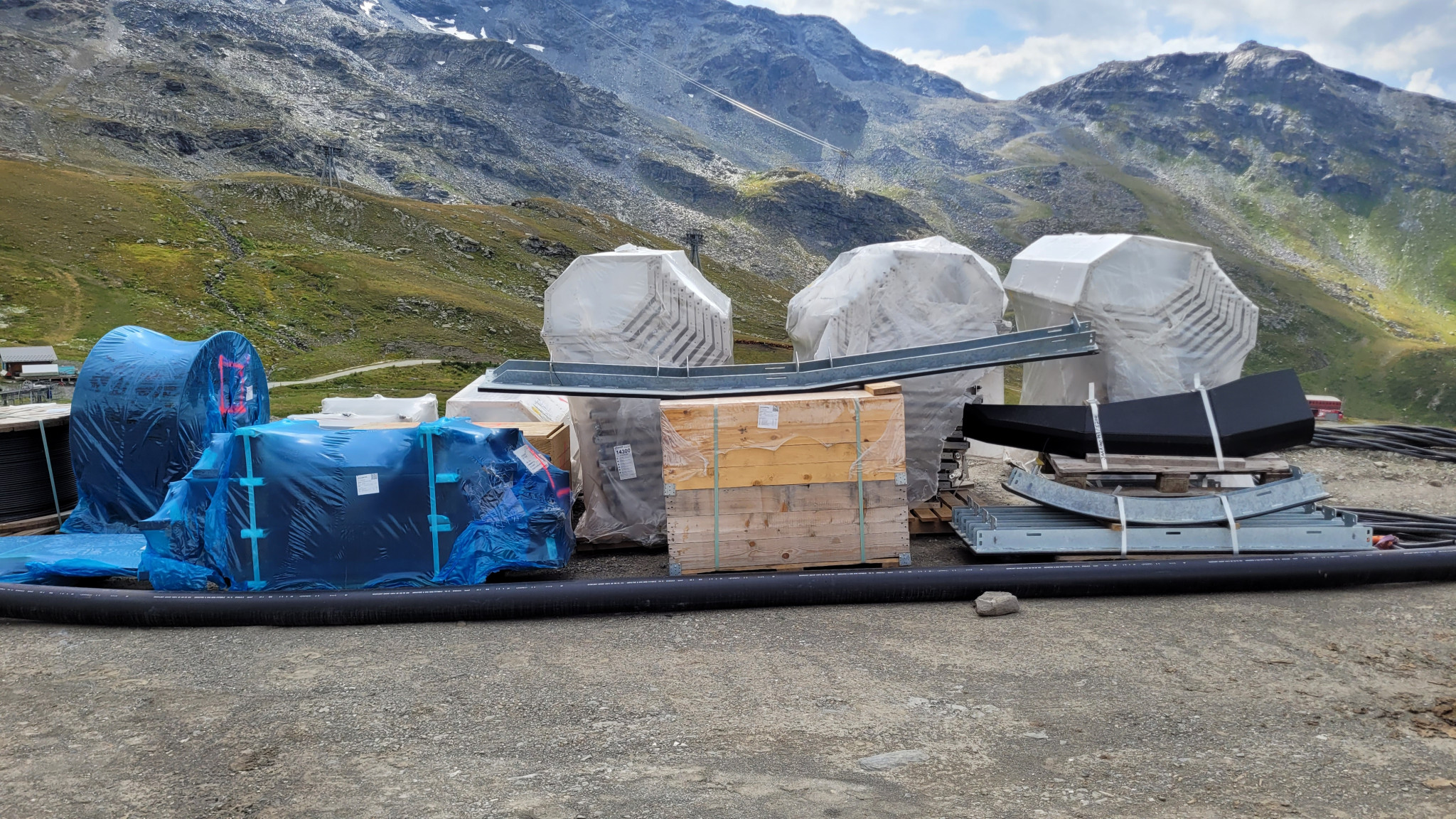

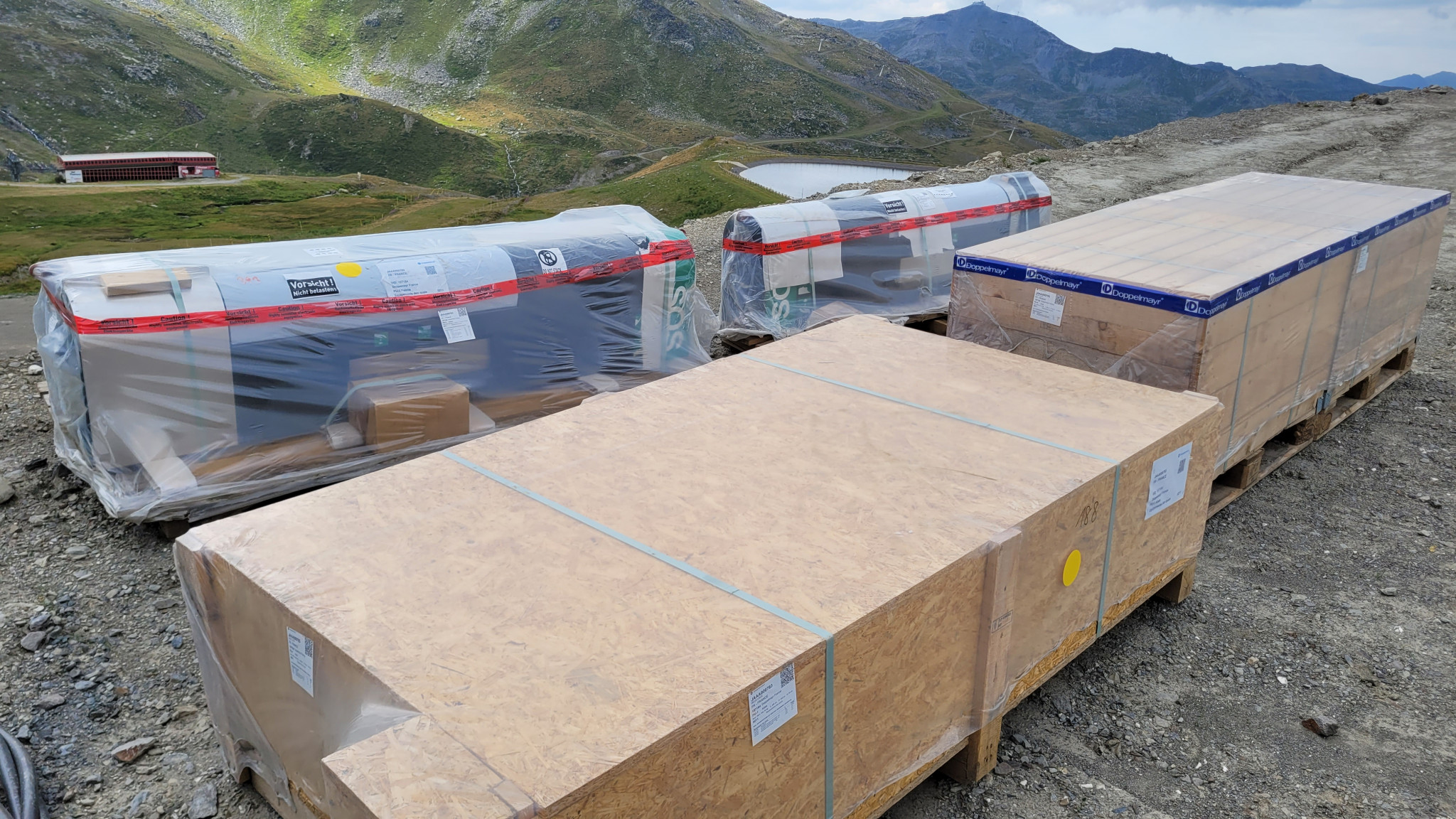

Matériel en attente d'installation.
Bornes ESO ?

Une grande question quand même; comment vont ils recouvrir la gare amont ? J'imagine mal cette gare rester ouverte.

Merci pour les photos ;)
Apparemment il n'y aura pas de descente en cabine, vu comment sont aménagés l'embarquement/débarquement entre les bornes de limite de quai.
La gare amont est équipée de deux convoyeurs pour ranger automatiquement les cabines dans les parties droites des ralentisseurs/lanceurs.
C'est possible que la gare amont soit juste fermée par une couverture D-Line R1 sans quais abrités
Ce message a été modifié par Cookie - 01 septembre 2024 - 16:33 .

Lorsque tu mentionné "un futur accès de maintenance ? " je pense qu'il se peut aussi que ce soit un accès en vue du projet de connexion avec la TCD Cairn.

Merci pour les photos, c'est marrant cette G1 qui repose sur un massif à l'avant au lieu d'un pilier comme en G2, une explication ?
C'est la sortie de l'unique aiguillage de l'installation, du coup pour injecter les cabines. Il n'y a pas de quai dans le contour, donc pas de connexion la TCD Cairn
Voir le messageQuentin05, le 01 septembre 2024 - 17:14 , dit :
L'escalier d'accès à la mécanique est situé entre les piliers 1 et 2 de la gare, du coup ils ont fait un massif en béton pour le pilier 3, contrairement à la G2
Elle sera comme la G1 et comme la G2 de Moraine: finis les massifs bâtiments dédiés pour ces installations débrayables à Val Thorens, on couvre maintenant tout simplement les quais autour d'une gare tout à fait standard.
