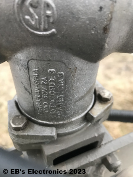

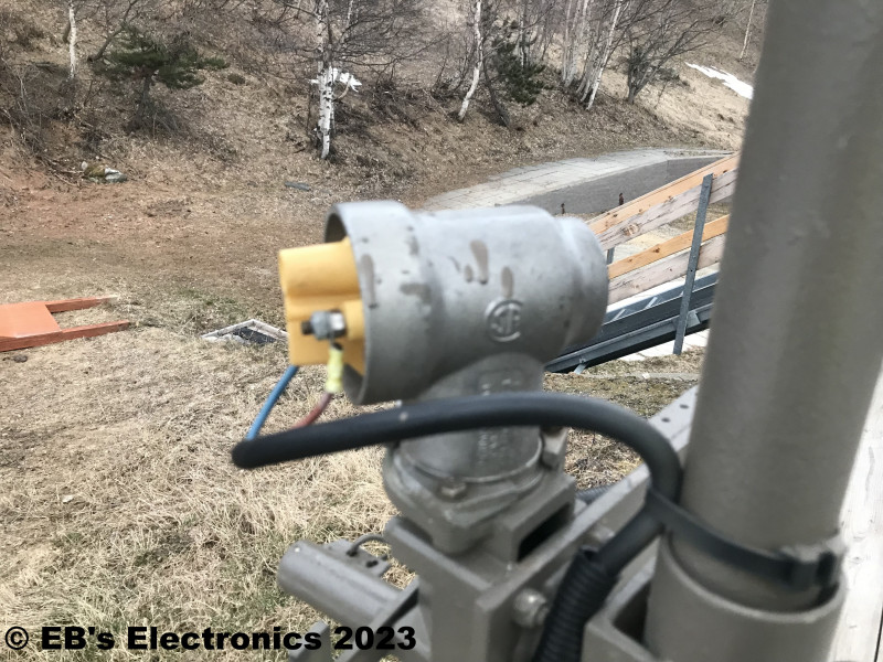

J'ai une question sur ce capteur que je vois partout sur les TKD et TSF :Poma: et :MM: . De quel type de capteur s'agit-il ? Est-ce électromagnétique ?
J'ai quelques photos de ma dernière visite aux Deux Alpes en Isère. Ils proviennent du télésiège Alpette fabriqué par Montaz Mauntino.
Je serais très intéressé de savoir quel est leur objectif, car ils sont également éloignés de toute zone potentielle de détection.
S'il vous plaît laissez-moi savoir si vous savez quelque chose,
Merci,
Eric.

Ce sont des SP2A. Il s'agit simplement d'un déclenchement par contact à l'intérieur du bloc jaune.
Ils sont utilisés comme sécurités de ligne (anti-déraillement) ou bien en portillon de fin de piste.

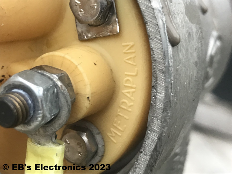

De quelle marque seraient-ils ? Métraplan ? Télémécanique ?
Je cherchais une fiche technique ou peut-être où en acheter une.

Je sais pas aucune idée, on les achète directement chez les fournisseurs de RM (GMM ou Poma). Si tu veux en acheter, je te propose de te rapprocher directement des stations qui démontent des appareils.
