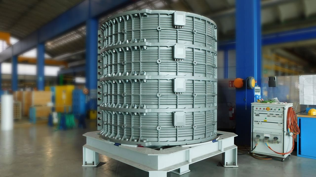

Doppelmayr Direct Drive (DDD):
Deux rares photos montrant des pièces du Doppelmayr Direct Drive (DDD) en cours de montage chez le sous-traitant Phase Motion Control s.p.a. en Italie:
4x 136 kNm à 22 1/mn et env. 4x300=1200 kW.
Source:
https://www.phase.eu...s-for-ropeways/
Montage:
https://www.youtube....h?v=cNXe4OnfFRU
Refroidissement à eau; peu répandu.
Exemple ici:
https://de.isr.at/si...n-in-hochfuegen
Animation 3D (je n'aime pas trop les modèles 3D et leurs aminmations car ils sont parfois trompeurs, à la fin on voir les modules inverters ABB ACS880 en taille R8i, produit standard, au plus il faut adapter les firmware côté onduleur (inverter) moteur (appelé INU chez ABB)):
https://www.youtube....p&v=0nQBImFf1Oc
Exemple réel:
https://www.youtube....h?v=5IqQPoswGfU
Leitner Direct Drive (identique à celui utilisé par Poma):
De loin le mieux documenté et aussi le plus répandu, très fiable, refroidi à air... mais les modules variateurs sont à refroidissement liquie (eau/glycol), je posterai des infos dans le sujet dédié ici:
https://www.remontee...showtopic=21633
