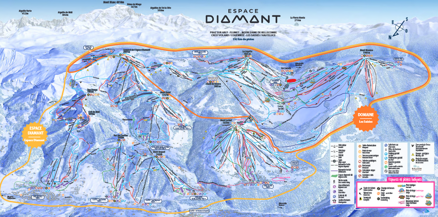

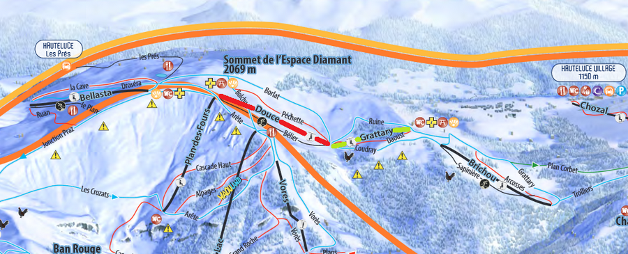

Voici ci-dessous une situation sur le plan des pistes 2023/2024 de l'Espace Diamant (Douce en rouge, Grattary en vert) :
En zoom :

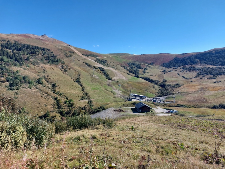

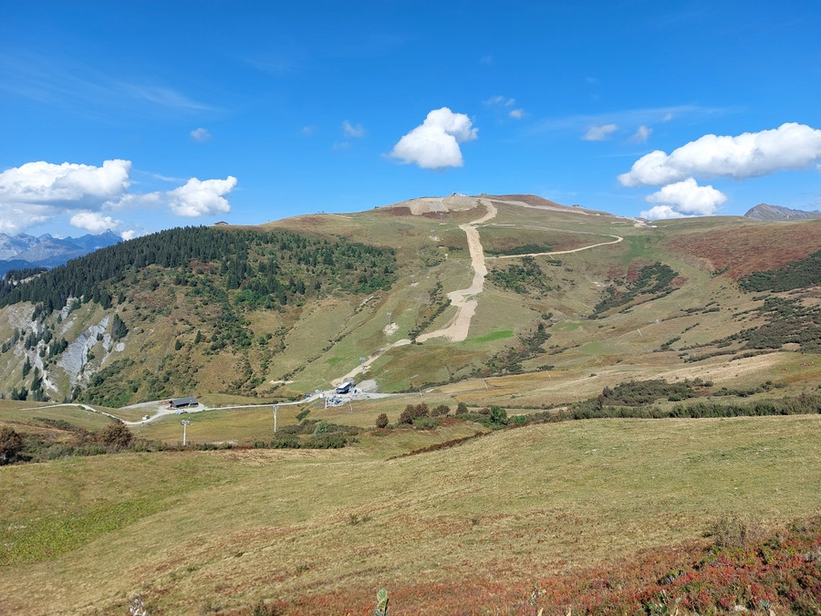

Vue d'ensemble depuis les environs de Mont Clocher :

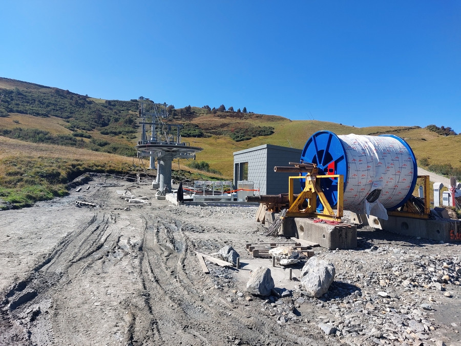

En arrivant sur les gares aval :
TSD6 Douce :

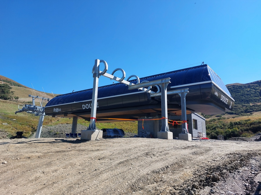

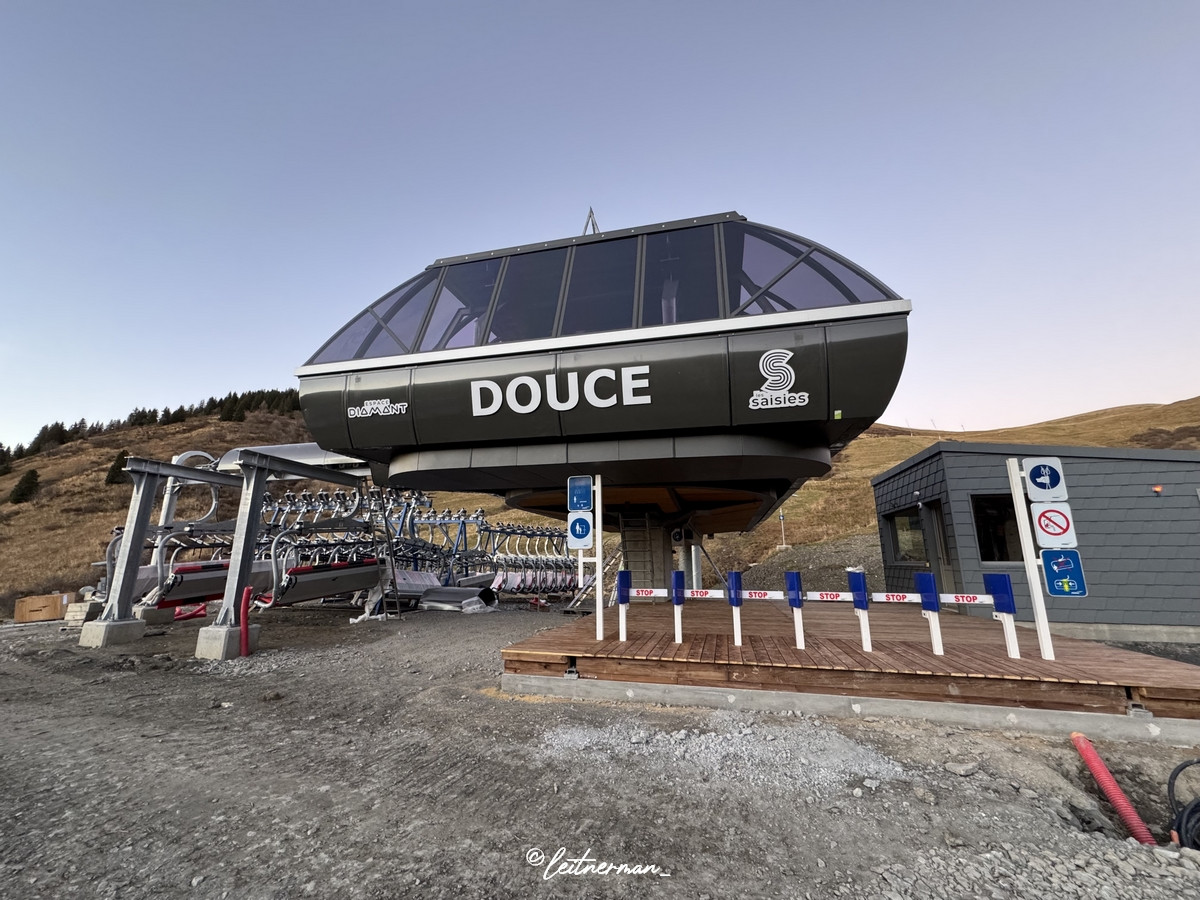

Gare aval :
Avec la ligne :
Rail de stockage :

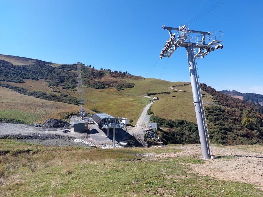

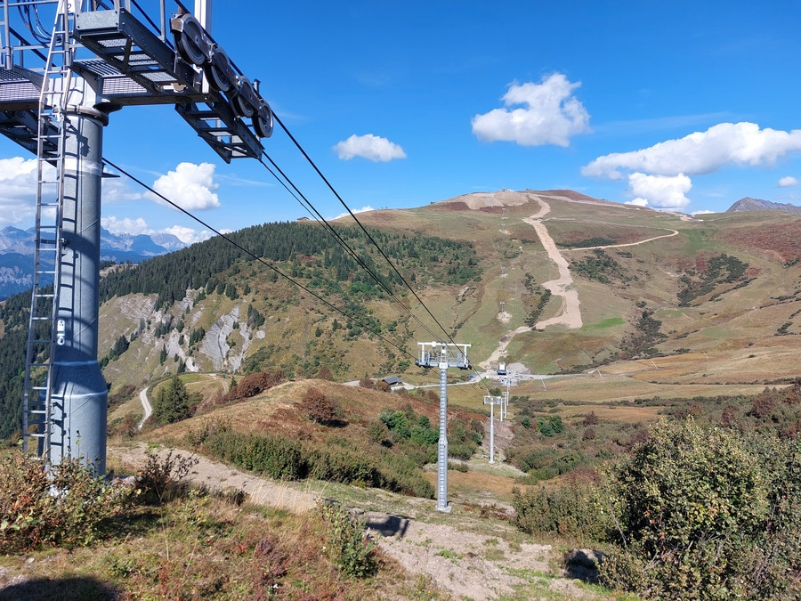

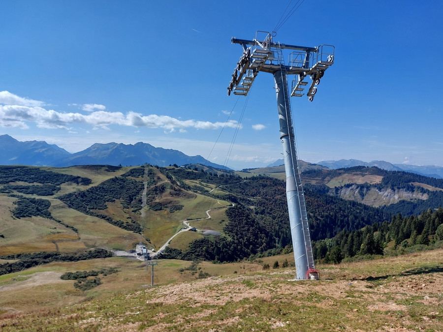

Avec le p8 compression qui cache le Mont Charvin :
Pour information, ce pylône 8 est construit au-dessus d'un ruisseau, le massif ayant été intégré dans un déversoir d'orage fait en enrochements.
Avec p7 et la ligne de Grattary derrière. On distingue déjà bien le décalage du nouveau télésiège par rapport à l'ancien Douce :

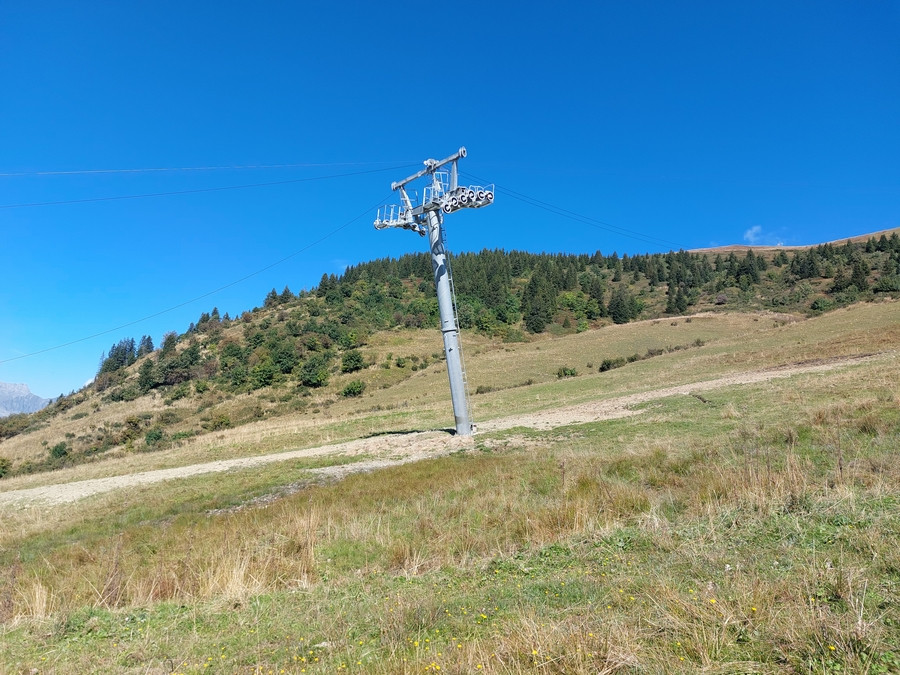

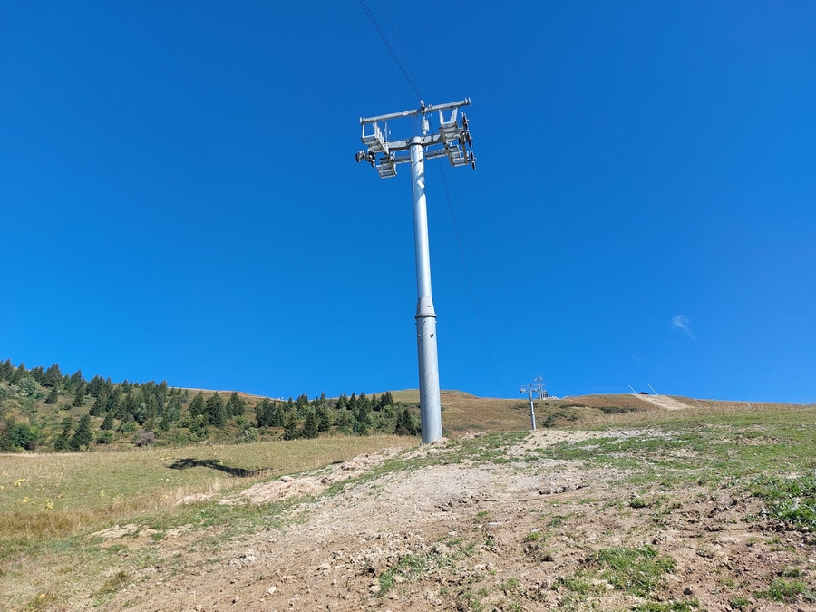

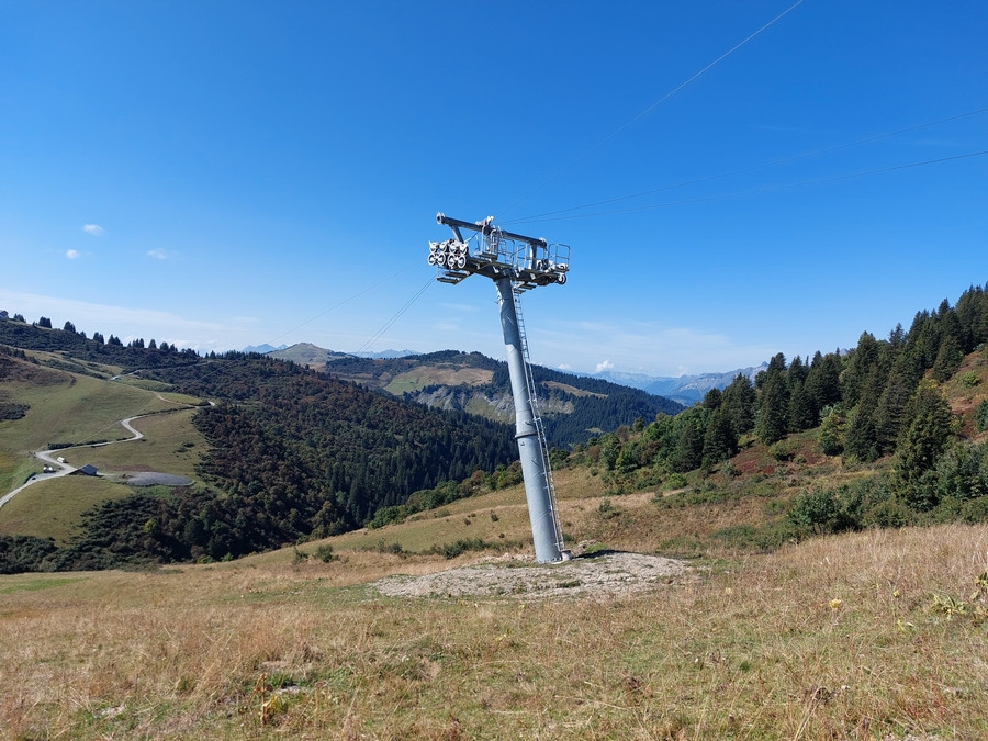

Ligne :
p7 :
p6 :
p5 S/C :
p4 :
p3 avant une grande portée vers p2/p1 :

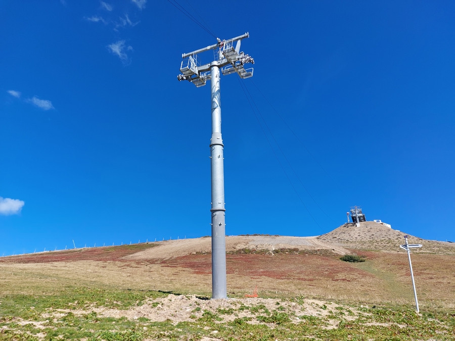

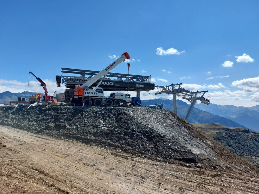

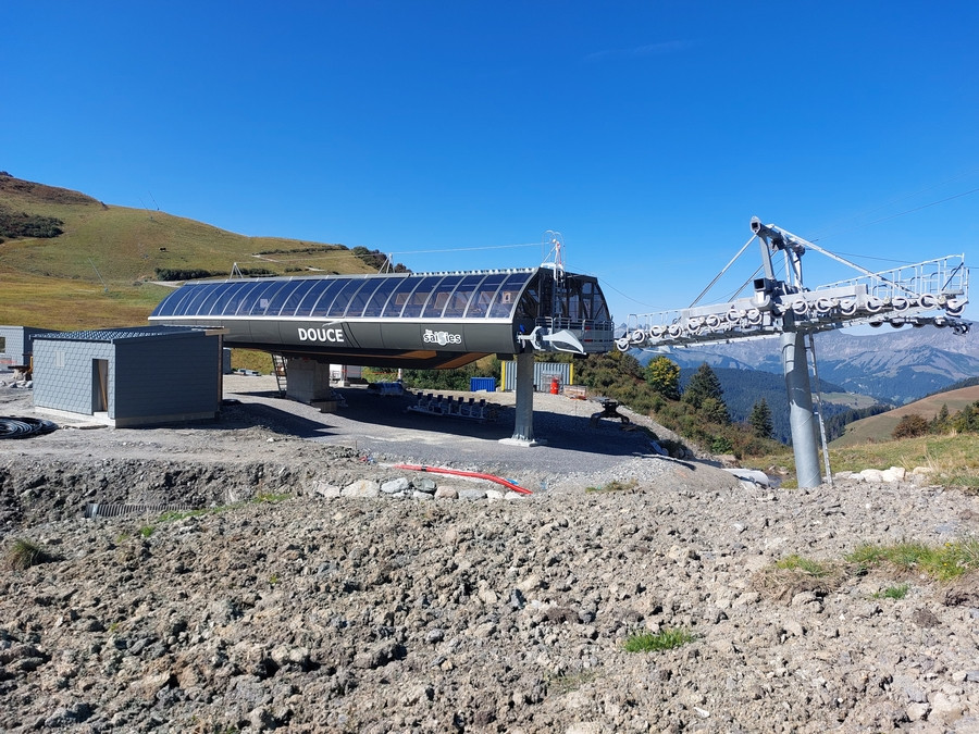

Gare amont :

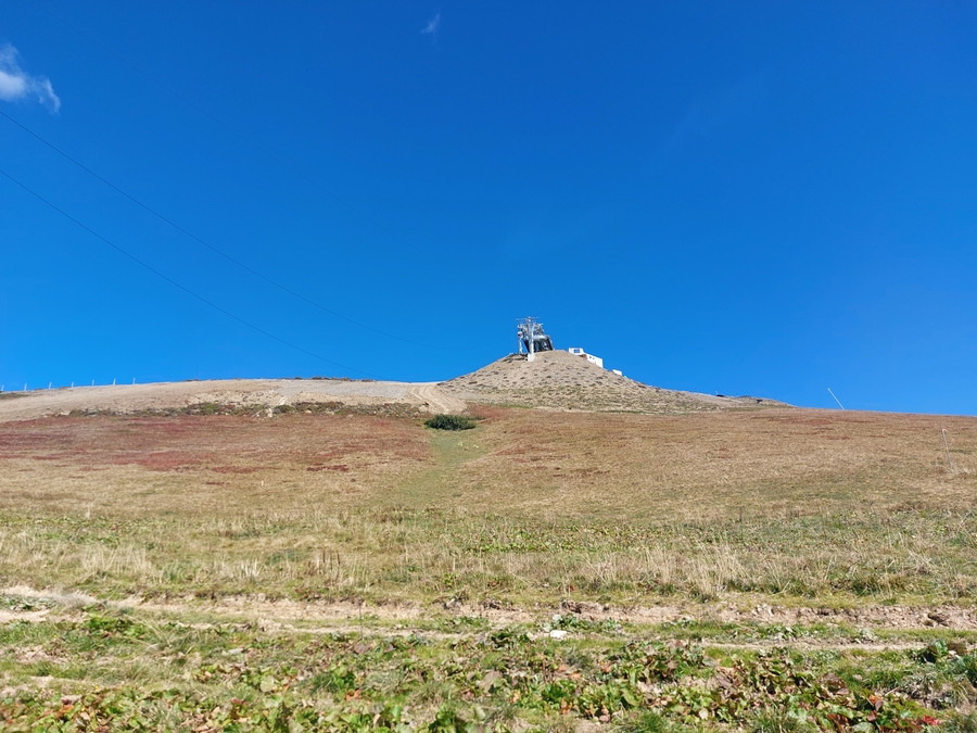

En contre-plongée, le remblai est bien visible, avec p1/p2 dessus :
Le jour idéal pour une sortie ! :)

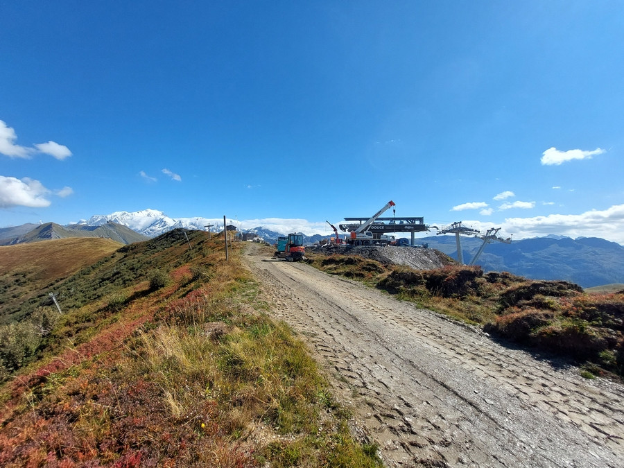

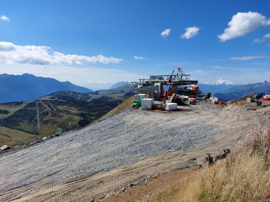

La gare amont en cours de montage et les deux derniers pylônes :
Face à la combe de Douce et au domaine skiable des Saisies (visibles derrière : Légette, Chard du Beurre et Bisanne ; les Bauges au fond, le Mirantin à gauche) :

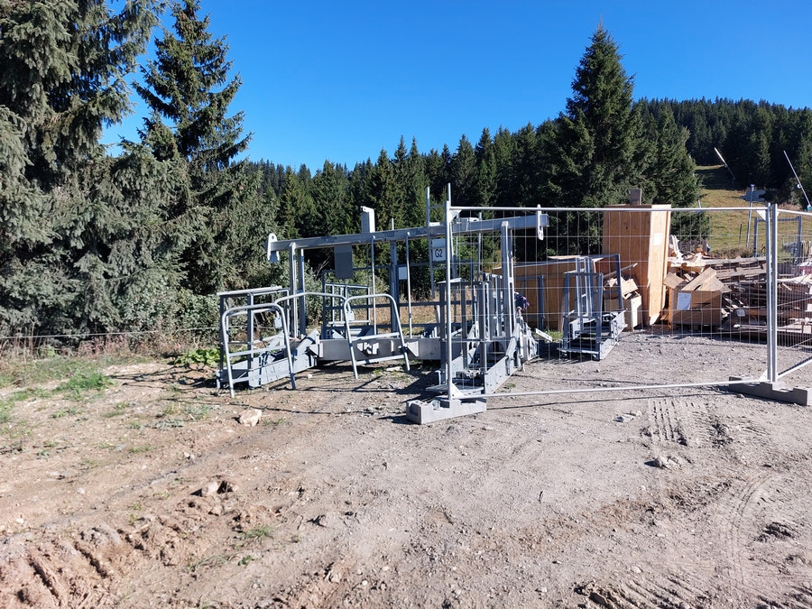

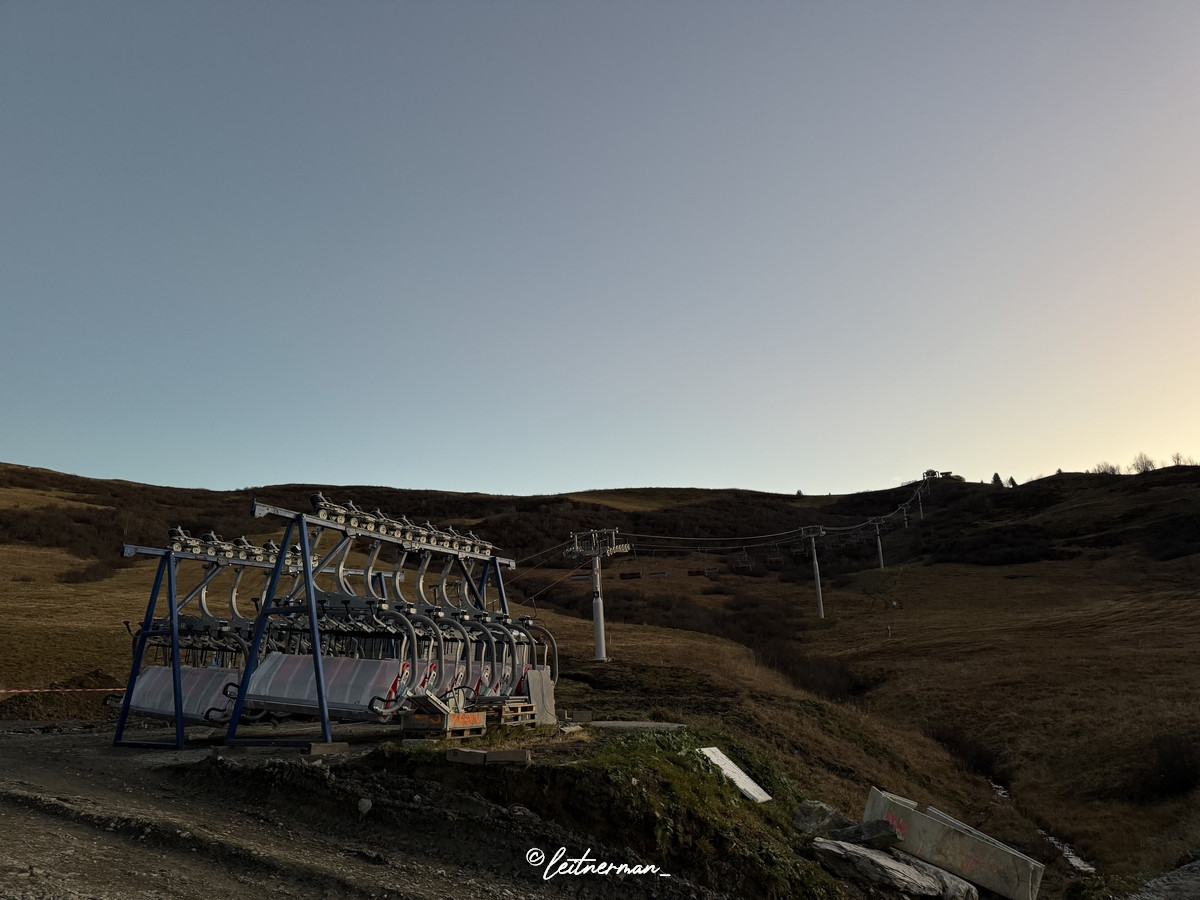

Atelier de démontage des anciens sièges à côté du village des Lapons :

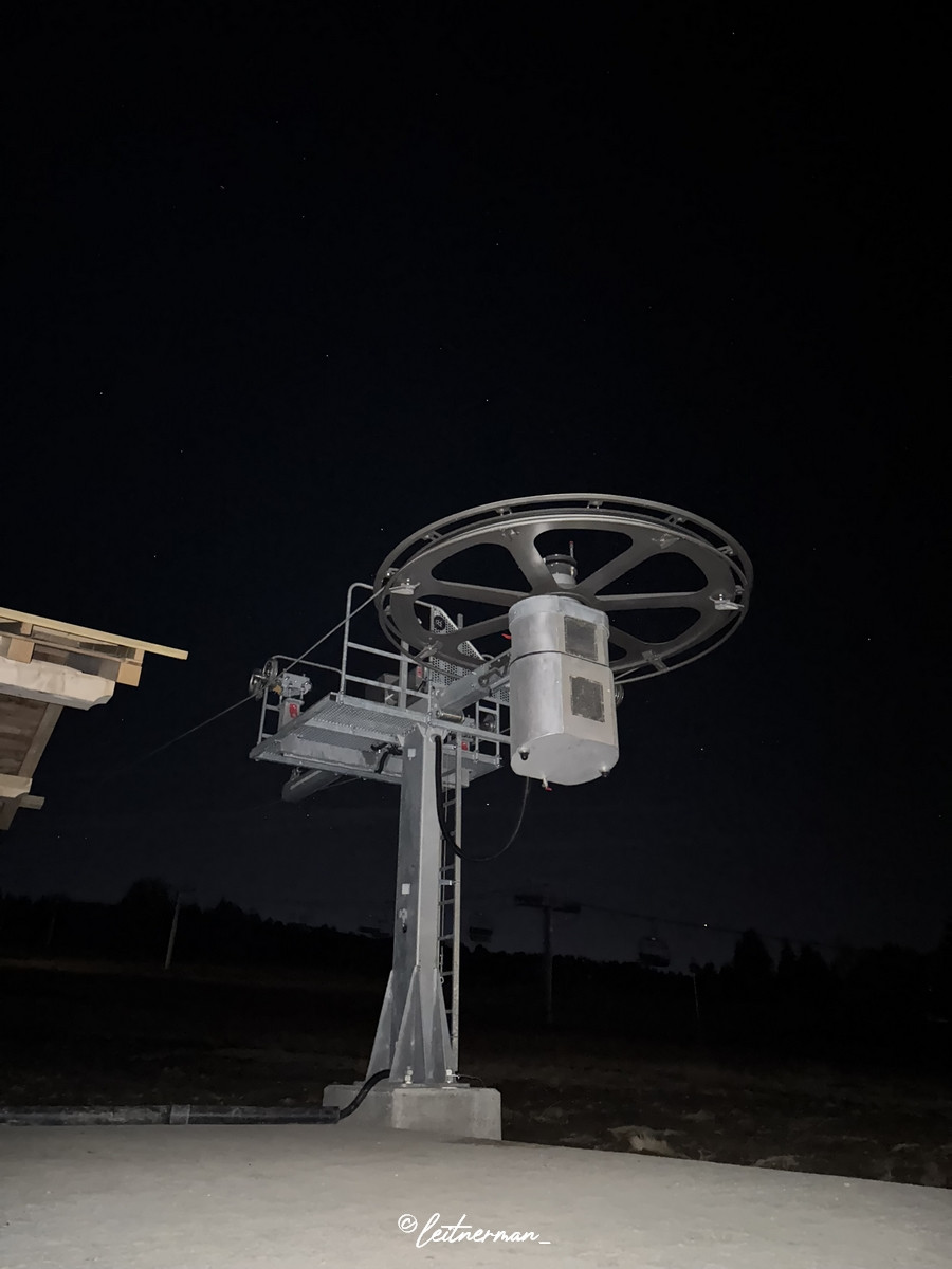

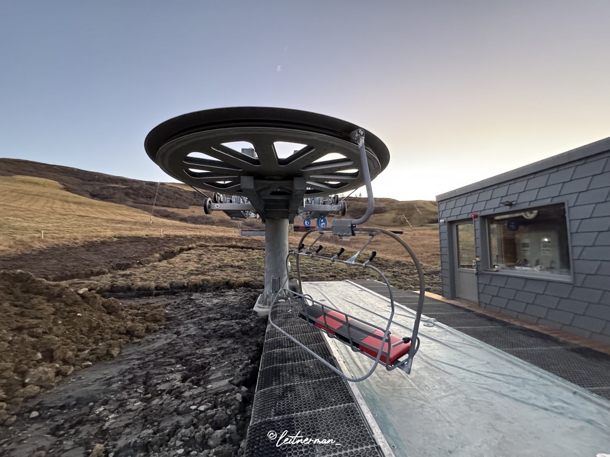

La gare retour repositionnée au fond de la combe de Douce, avec un nouvel emplacement pour le p9 compression. Le câble du TSD6 est à droite :

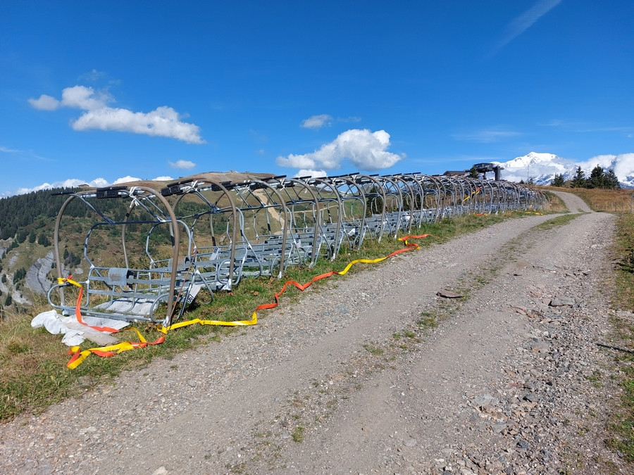

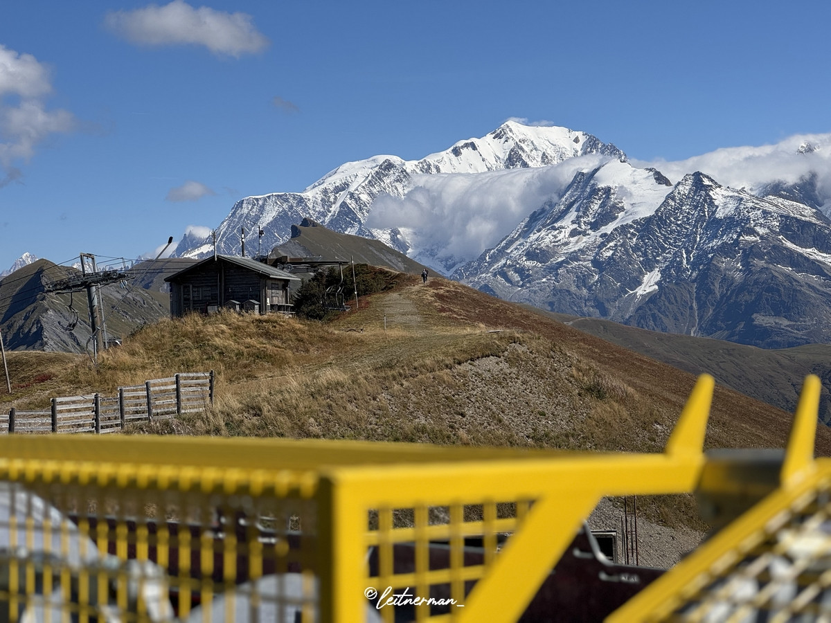

Non loin, une partie des sièges fait dos au Mont-Blanc :

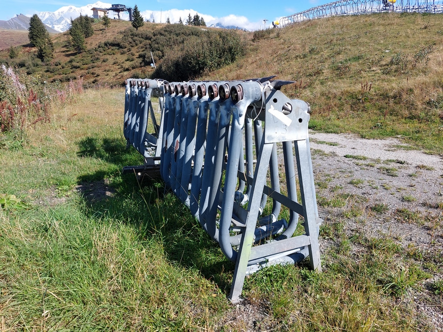

Les pinces :

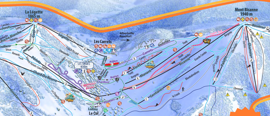

Voici ci-dessous une situation sur le plan des pistes 2023/2024 de l'Espace Diamant :
En zoom :

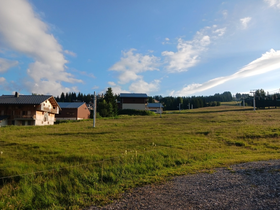

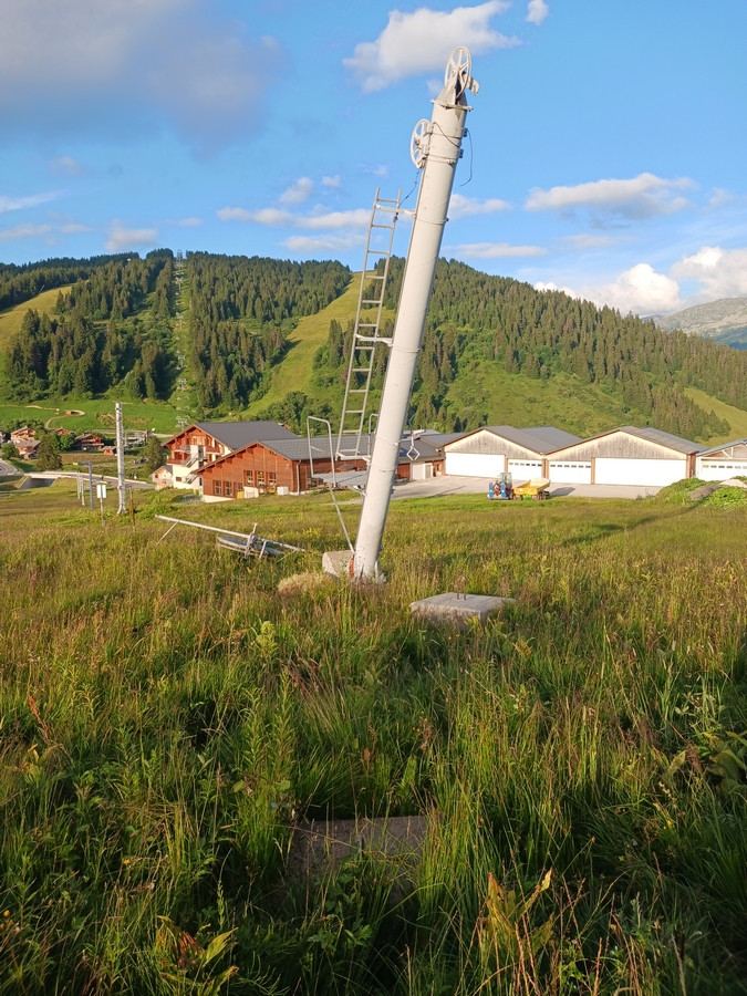

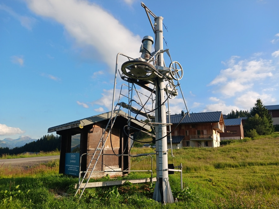

Le démontage de l'ancien téléski a débuté fin juillet. Voici quelques photos prises par l'alexois le 25 juillet 2024 :
Panneau indiquant le futur chantier, accolé à la cabane de l'appareil :

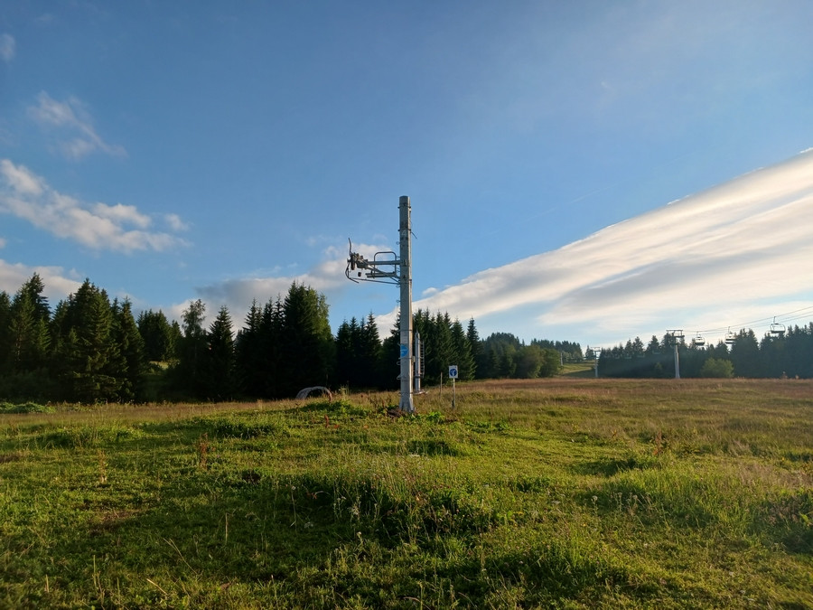

La gare aval sans câble ni ligne de sécurité :
Idem pour la ligne :
Absence de la potence côté descente du p4 :
La poulie retour à terre :

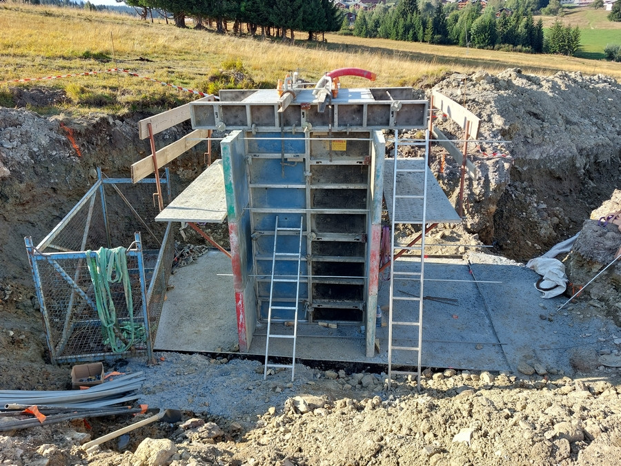

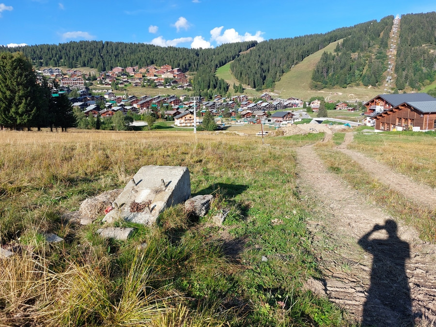

Photos au 21 septembre 2024 :

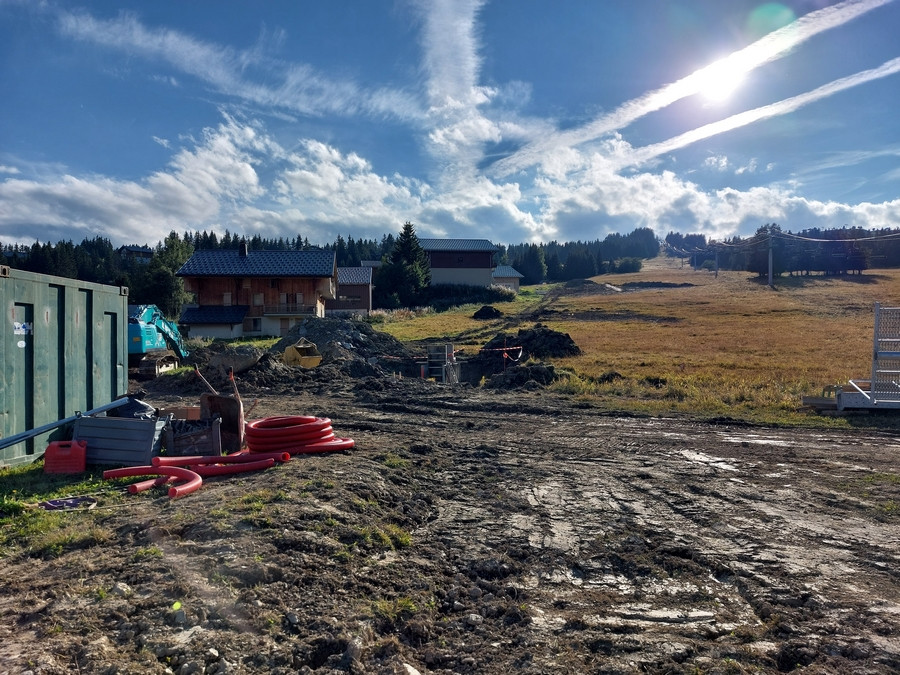

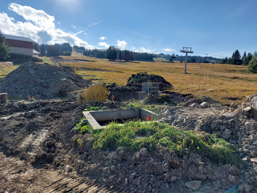

Le massif de la G1 en cours, face au télésiège des Carrets :

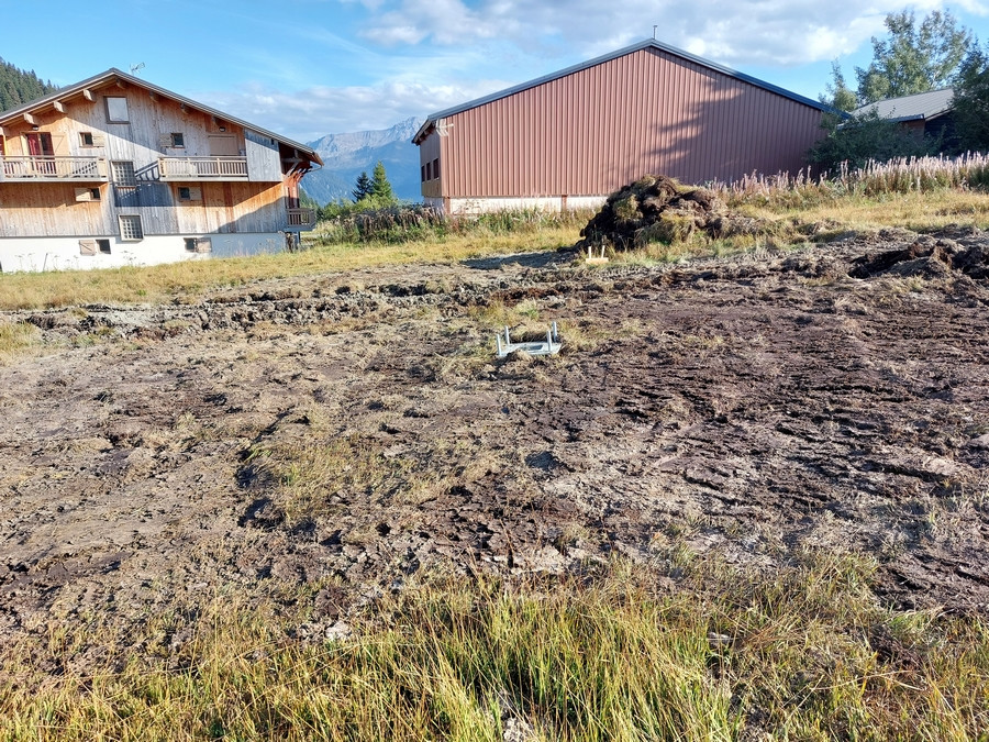

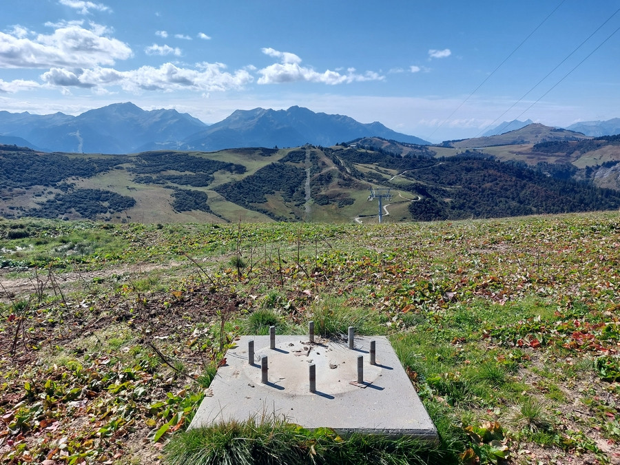

Ancrage métallique du premier pylône remblayé :
Idem pour le dernier pylône, situé au sommet de la butte de débarquement, qui n'est rien d'autre qu'un remblai créé spécialement pour :
Massif G2 également en cours :
Position de l'ancien poussard par rapport à la nouvelle gare retour : on voit nettement le raccourcissement de la ligne !
Vue d'ensemble du chantier depuis l'aval :

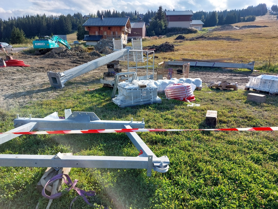

Matériel pour les pylônes stocké en aval, la deuxième potence est hors champ :

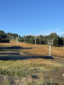

Passage rapide aux Saisies ce samedi, les deux pylônes du TKE Aiglon sont montés

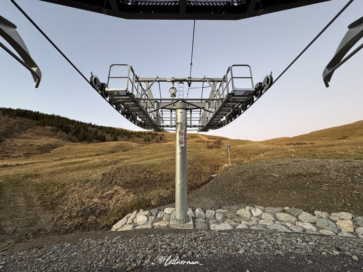

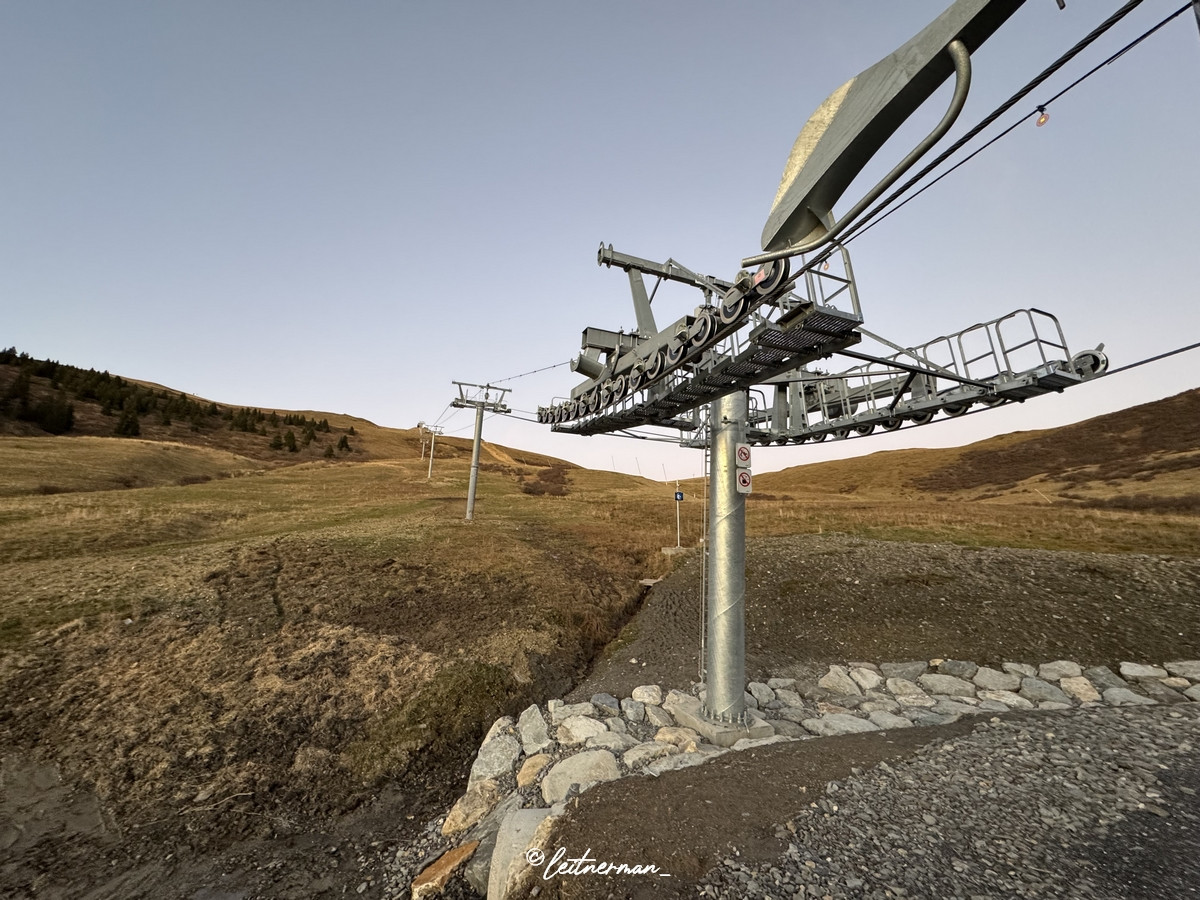

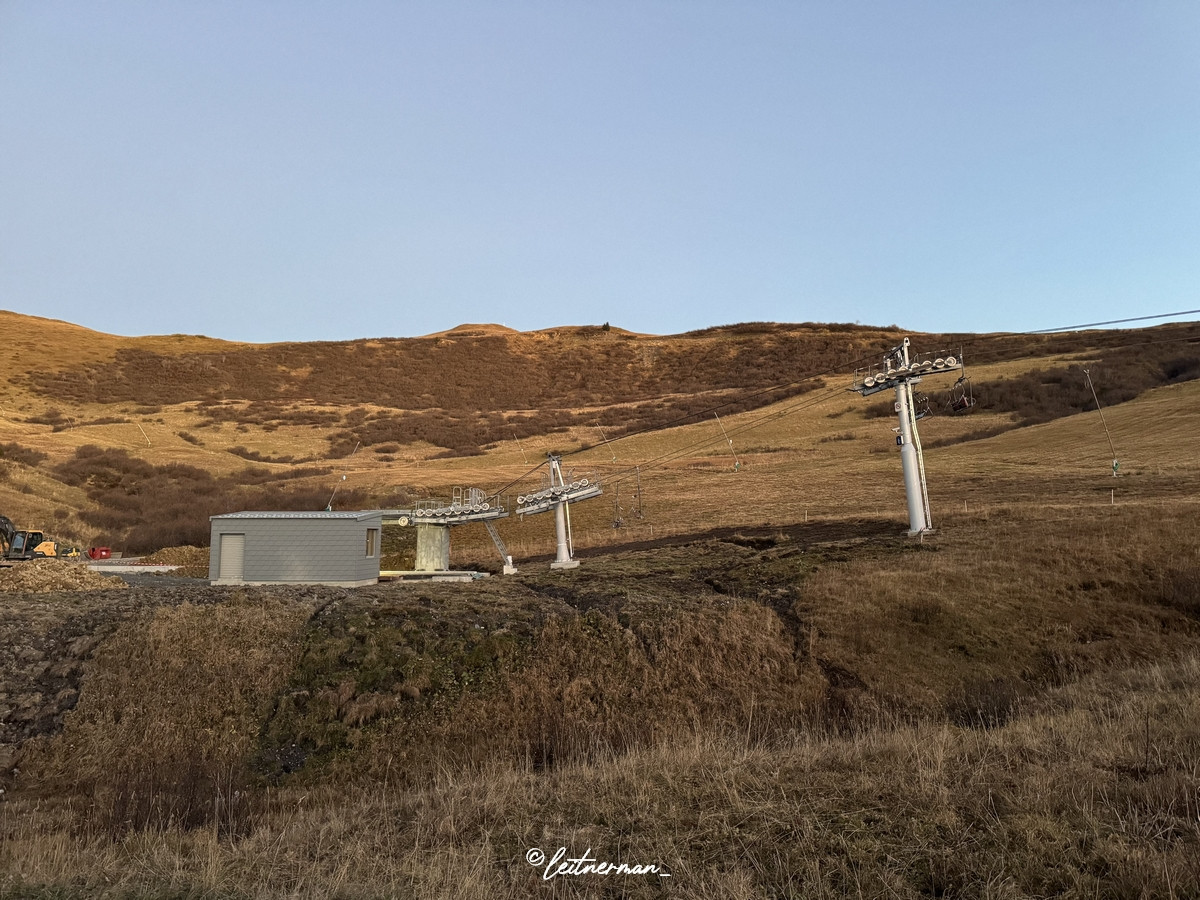

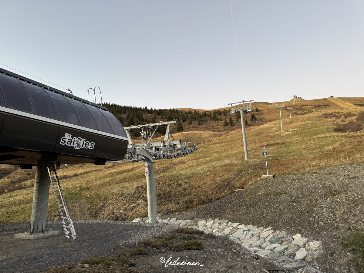

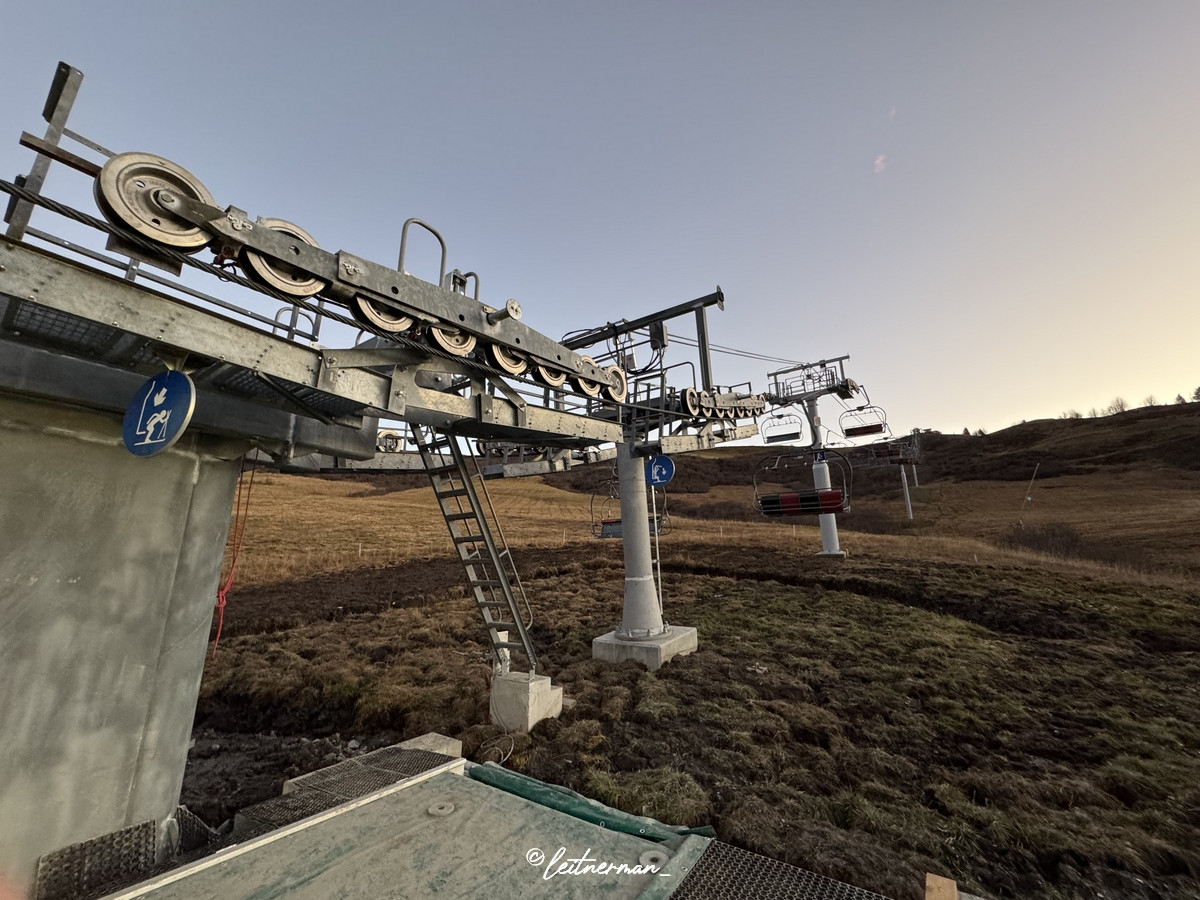

Quelques photos du 20/10/2024 :

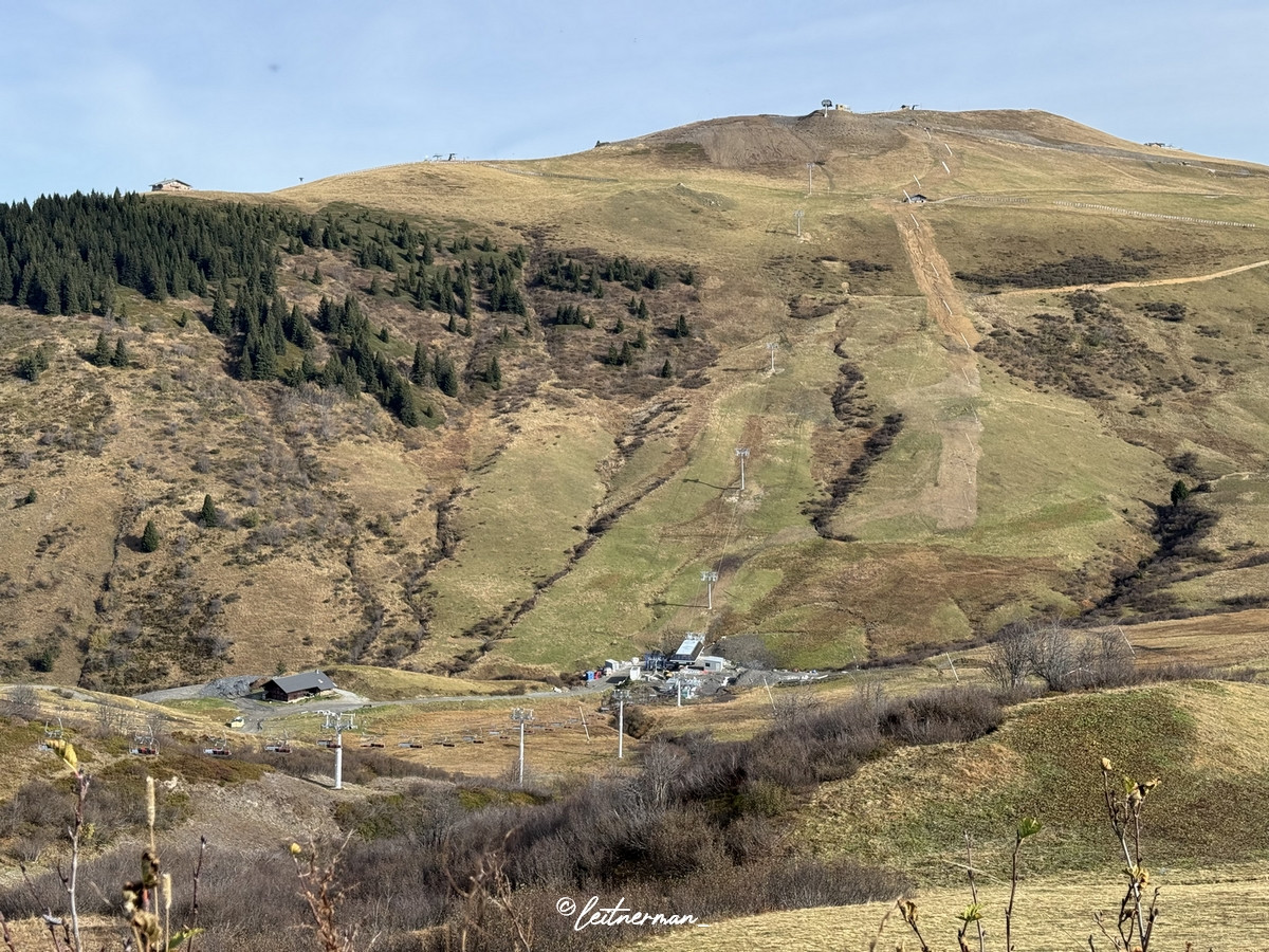

Les deux lignes.
Les départs du TSD6 Douce et TSF4 Grattary.

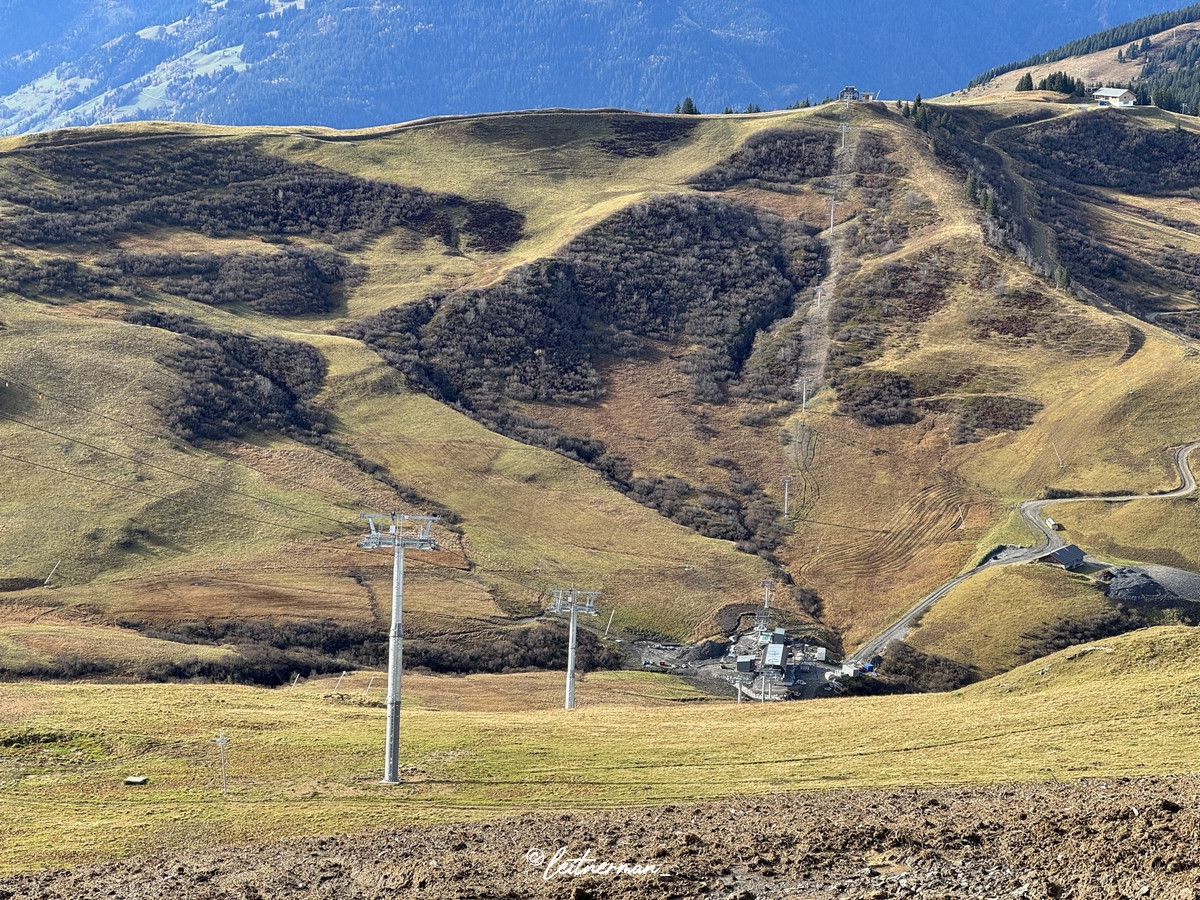

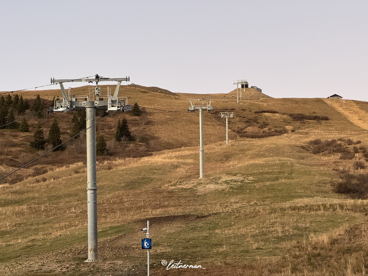

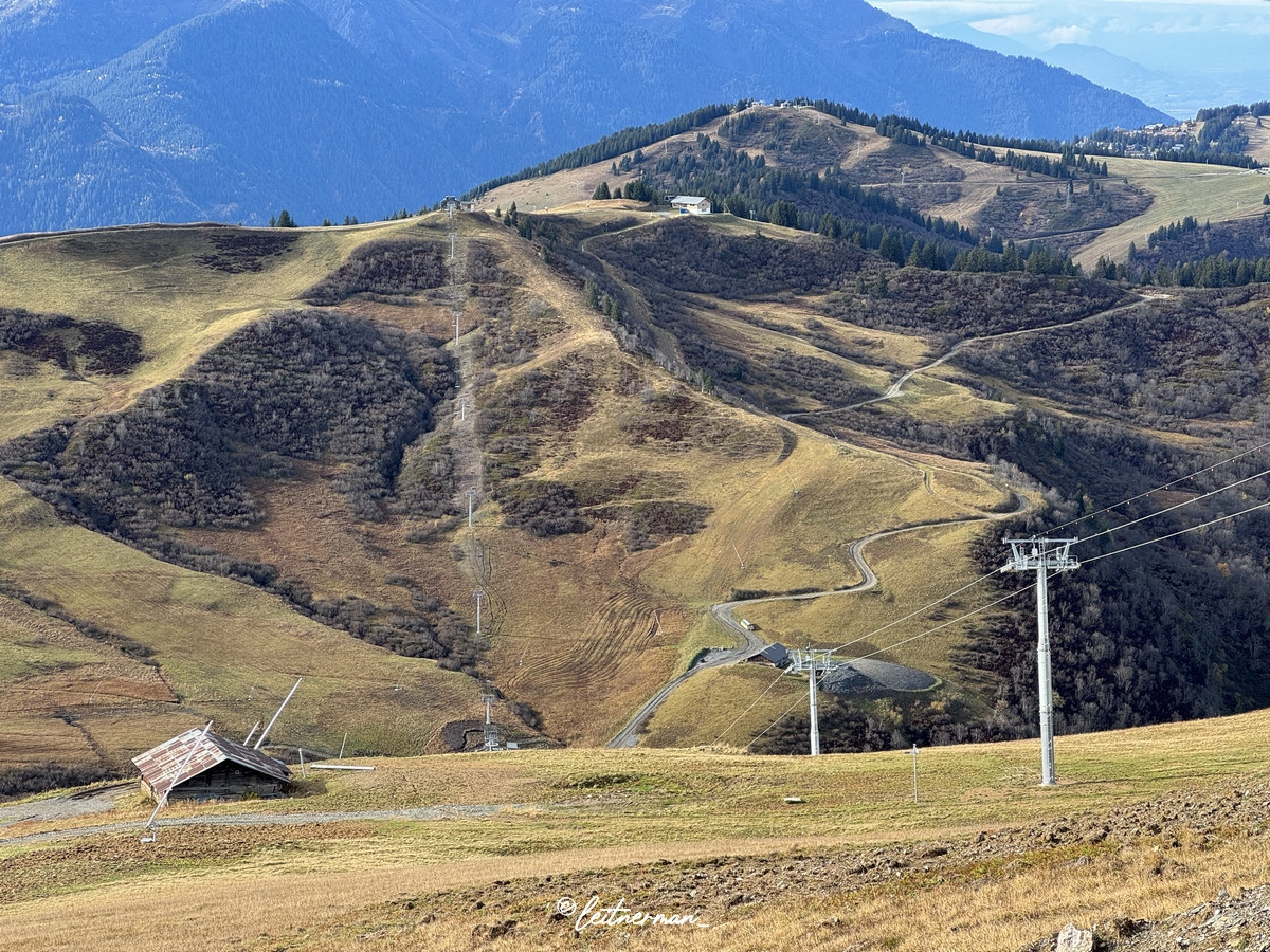

La ligne de Grattary en entier et les P3/8 et P4/8 de Douce.
Même vue on the other side.
Le départ de la Péchette remodelé avec la G2 de Douce.
Le début de Borlat une nouvelle fois élargie.

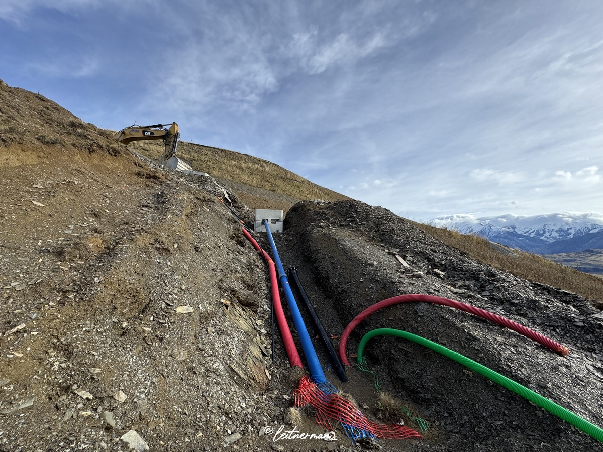

Raccordement du réseau de neige entre Borlat et Péchette nouvellement équipée.

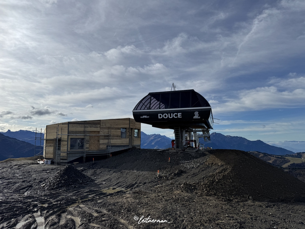

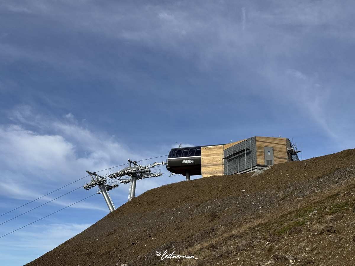

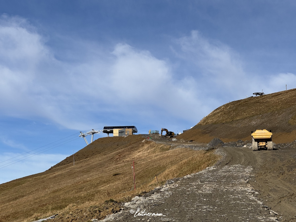

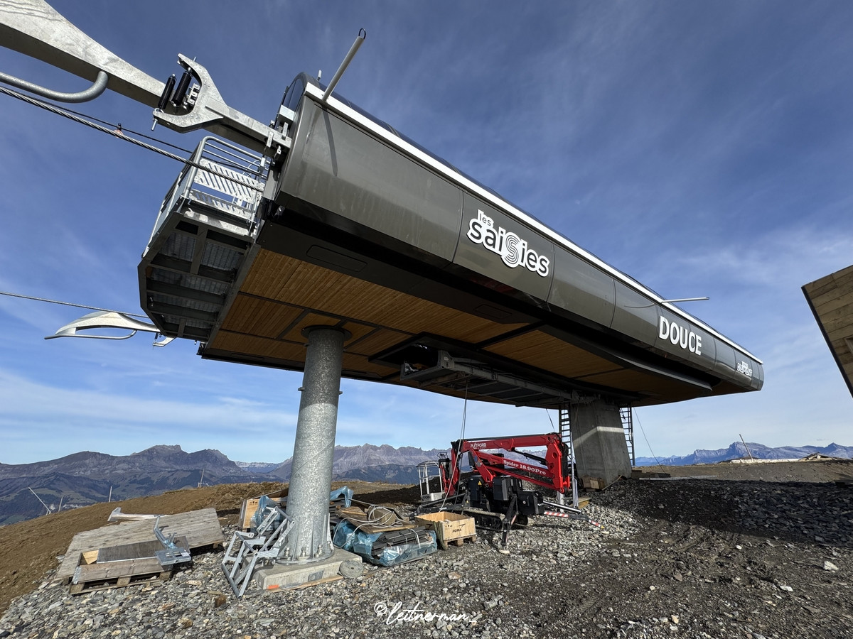

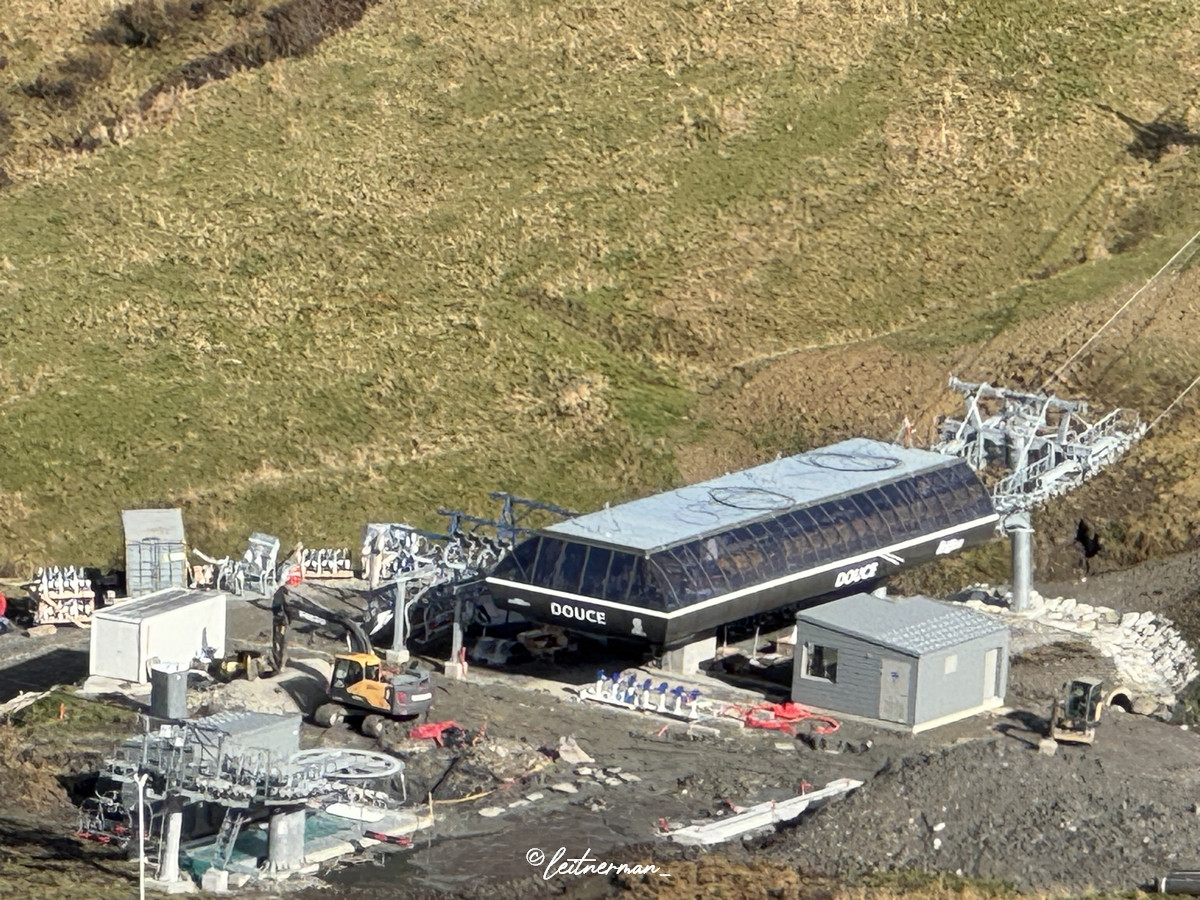

La G2 de Douce et son local de commande/poste de secours.
L'aire de déparquement.

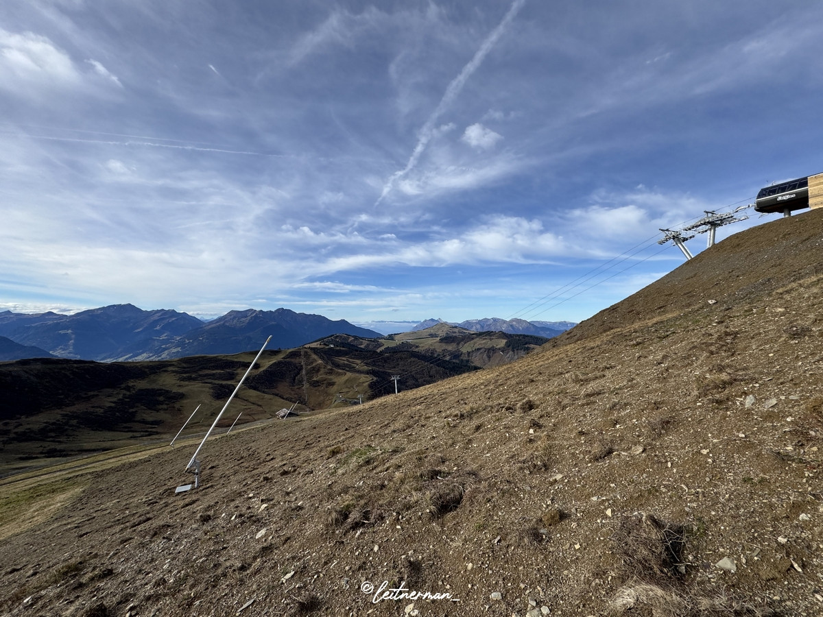

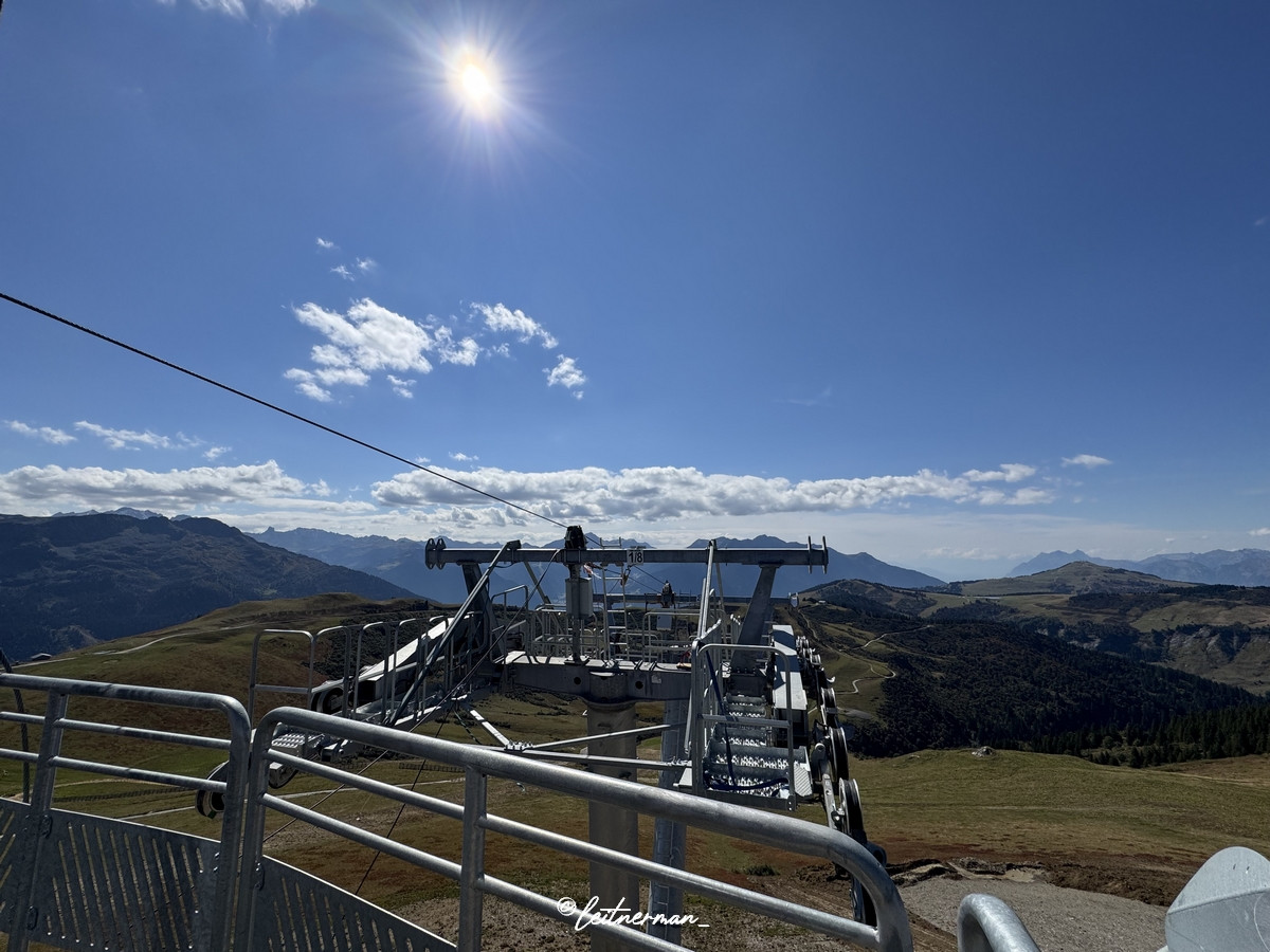

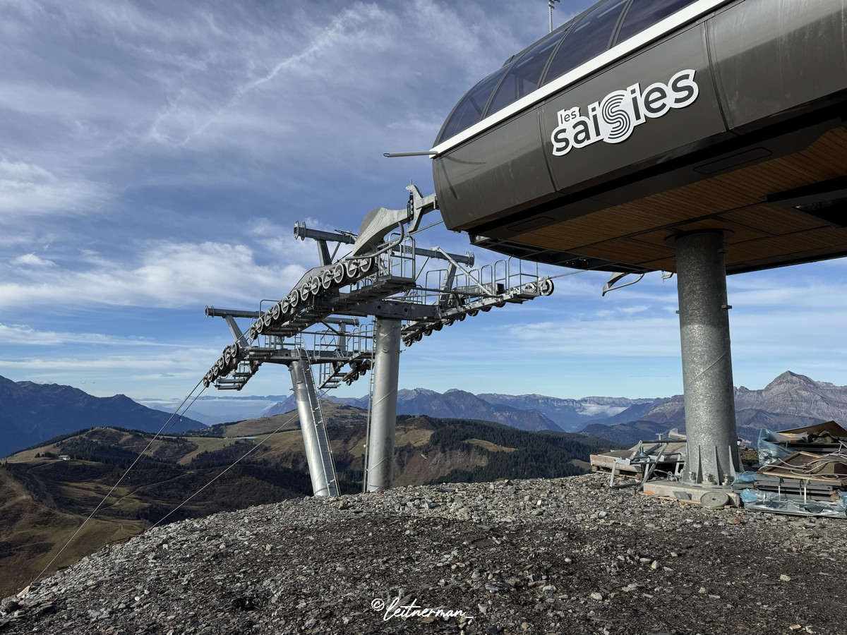

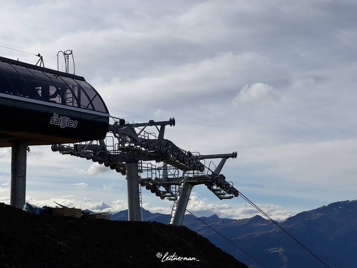

Le début du ralentisseur et les deux derniers pylônes.

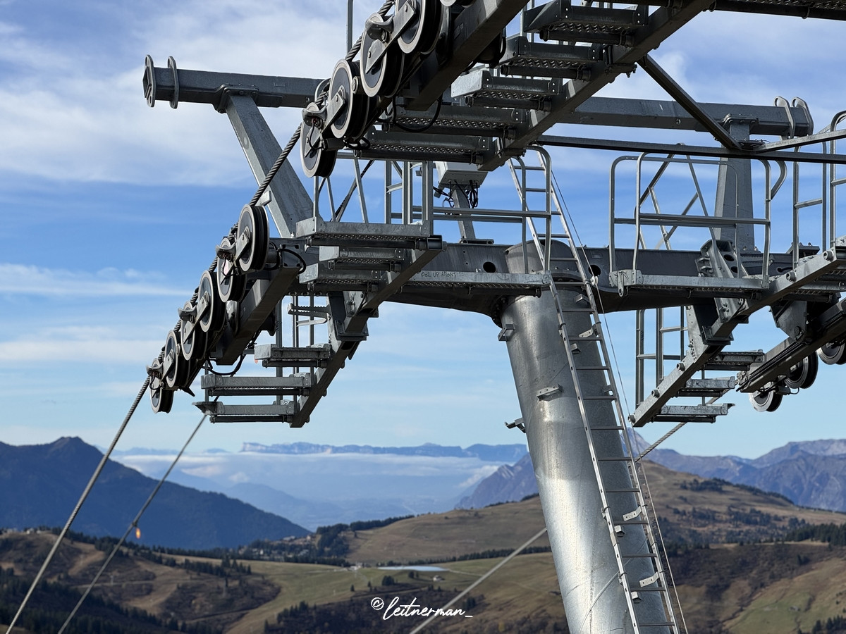

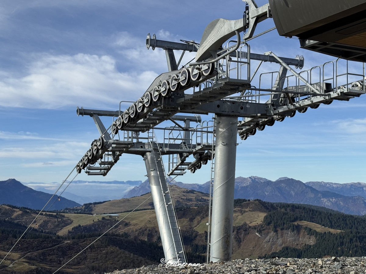

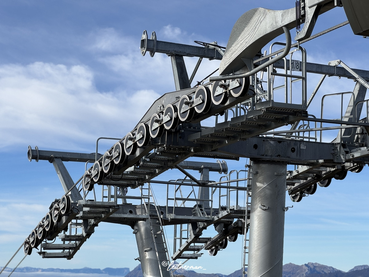

Disposition en "V" des P1/8 et P2/8 typique de chez Leitner.

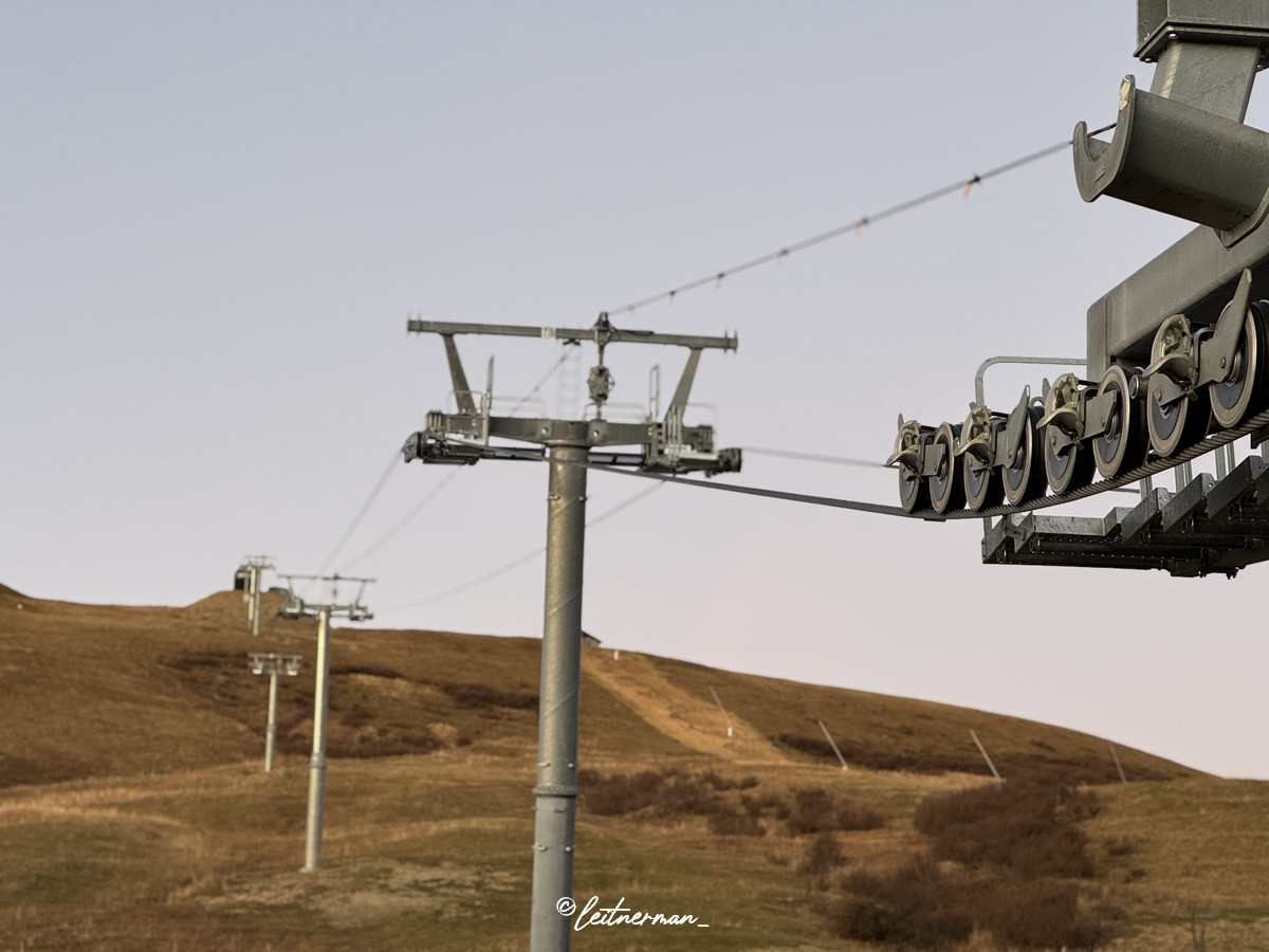

Détails.
Galets équipés de flasque anti-givre.
On the other side.

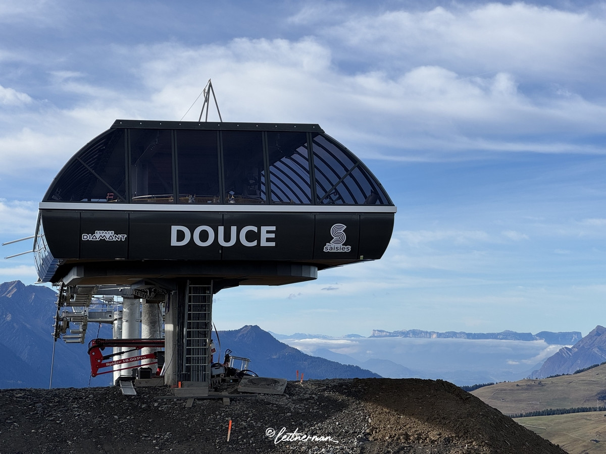

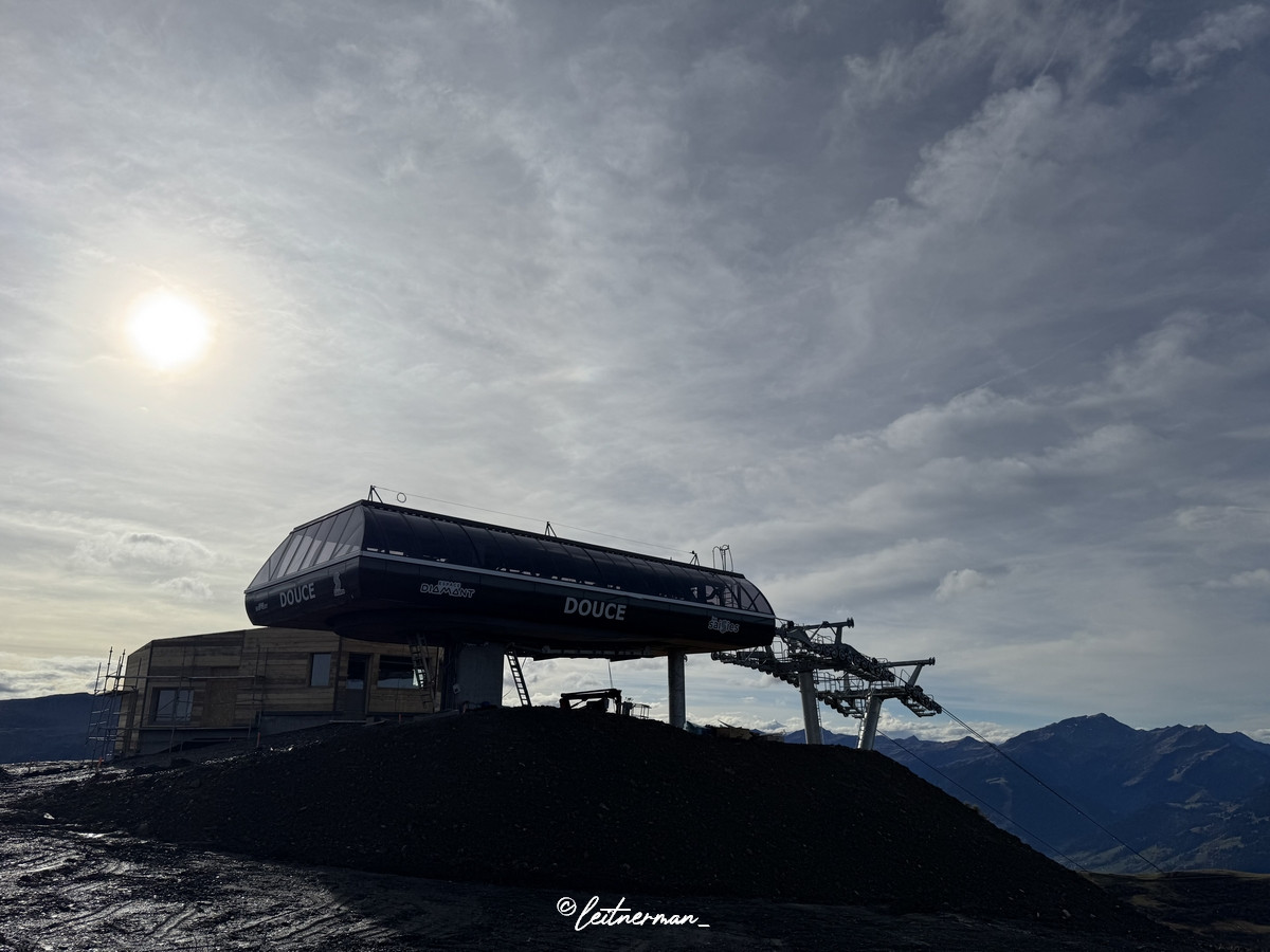

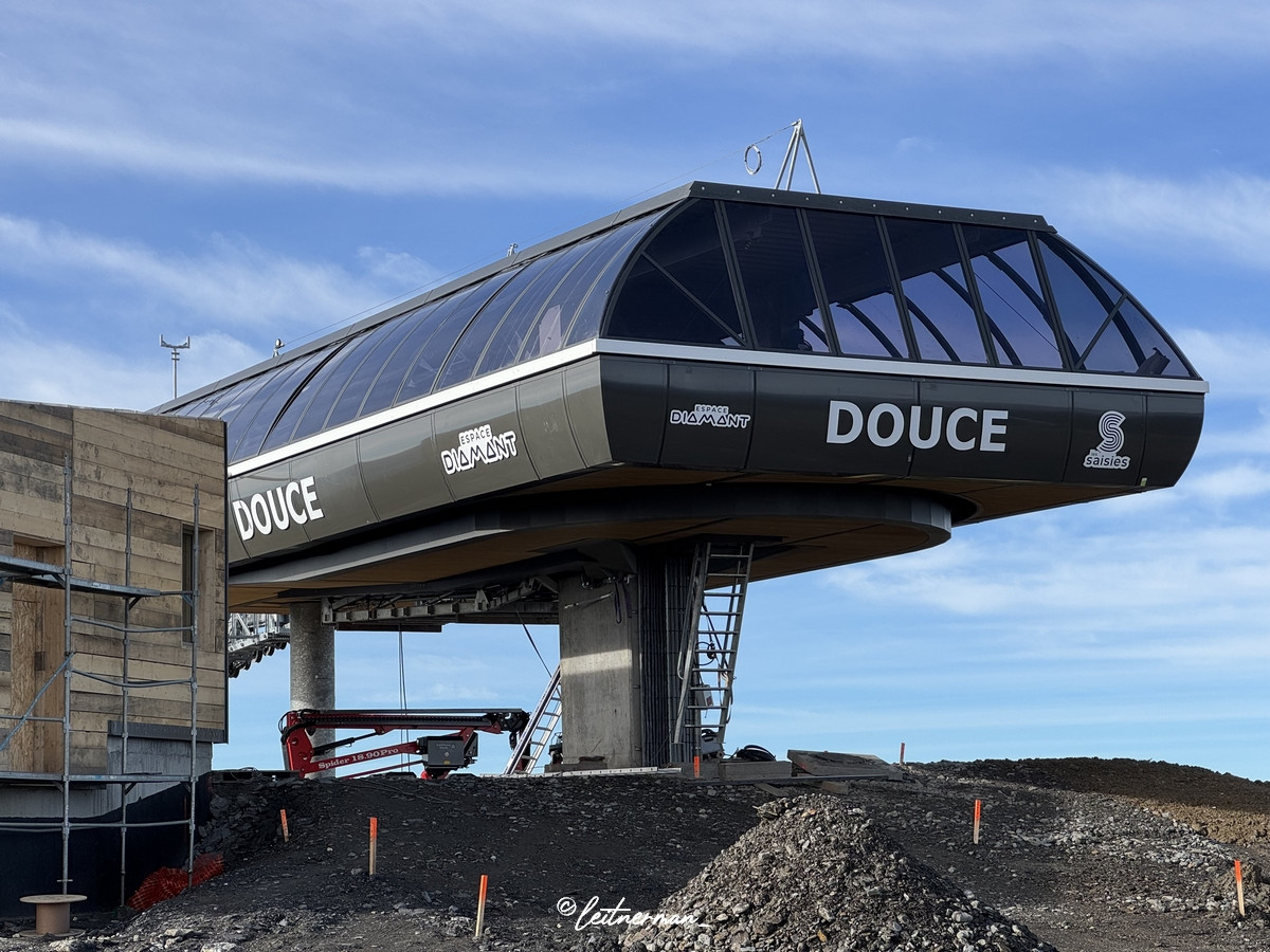

La nouvelle arrivée de Douce.
Idem.
Pas pire la vue.

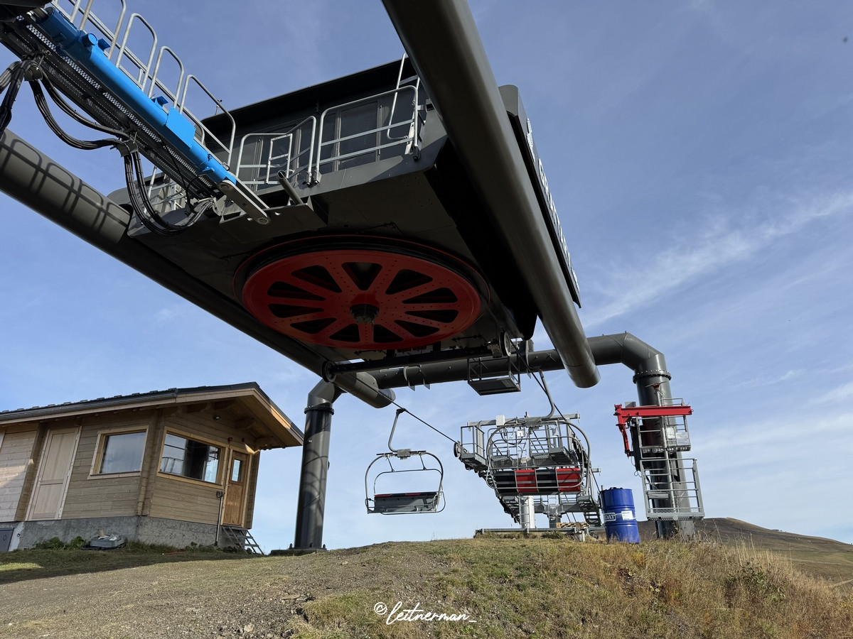

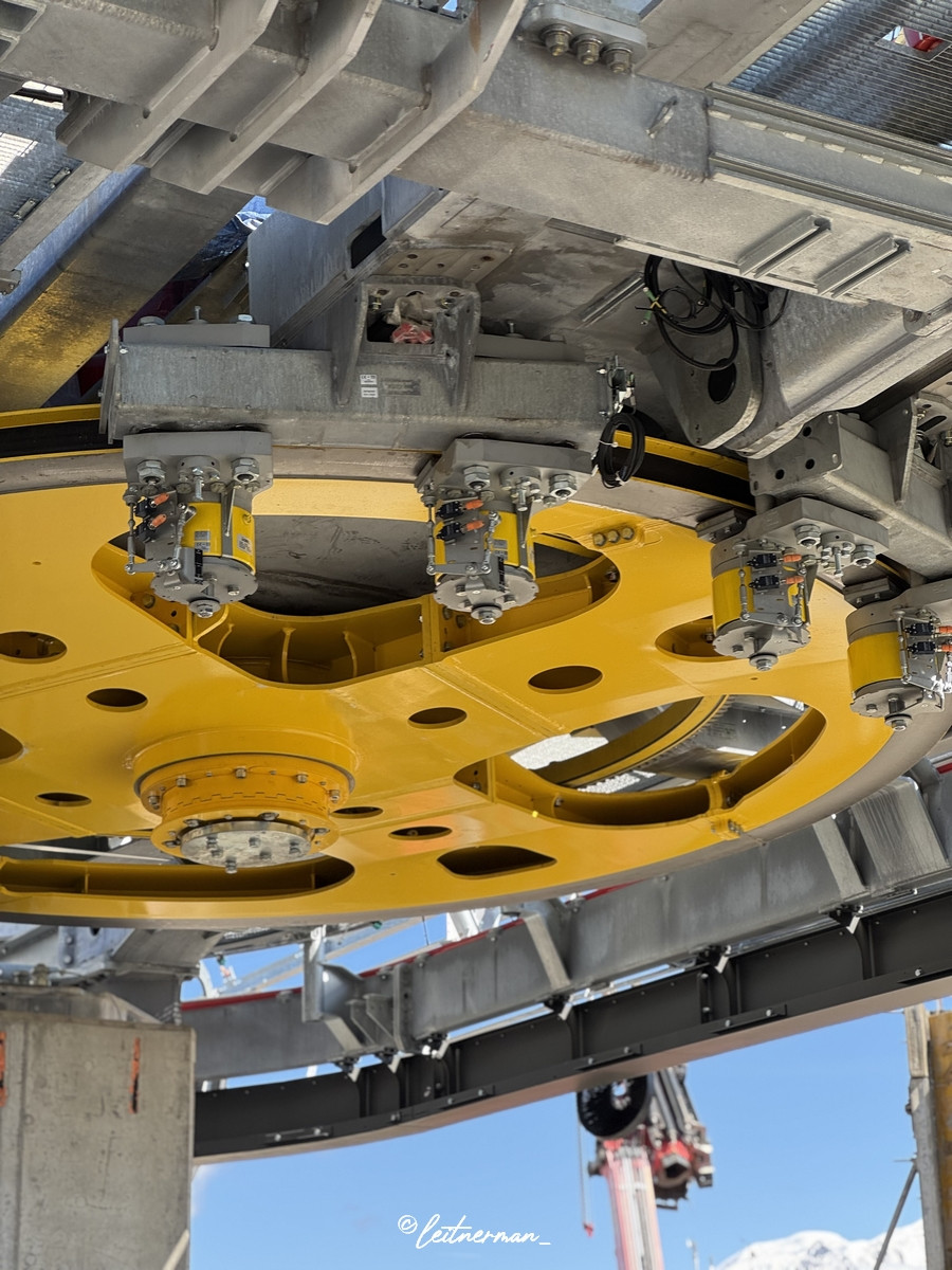

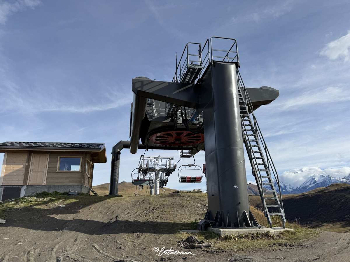

G2 côté montée.

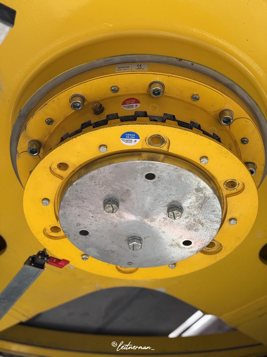

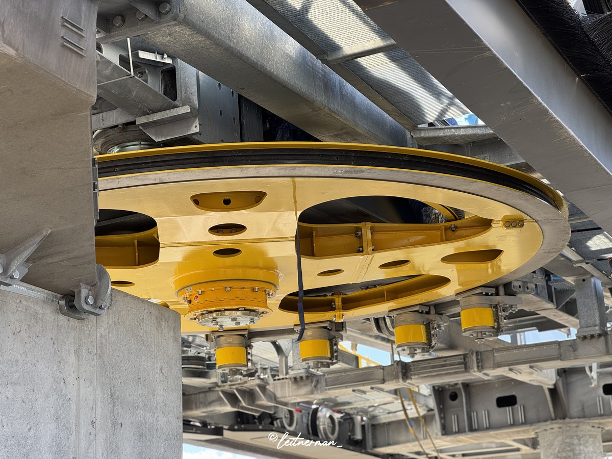

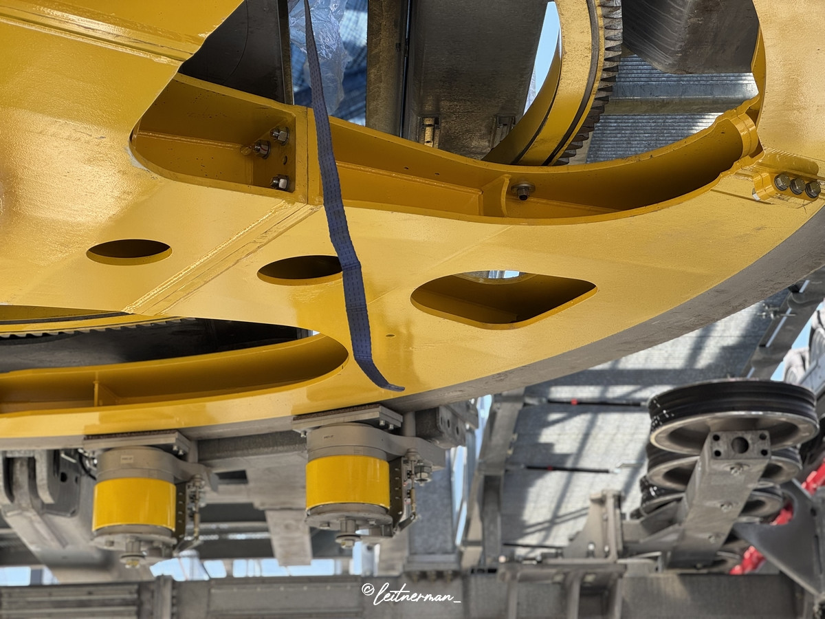

Détails de la poulie motrice décrabotée.

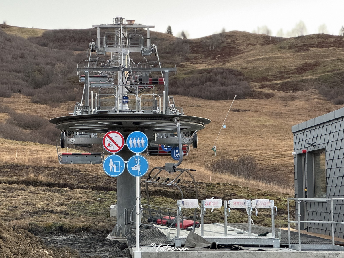

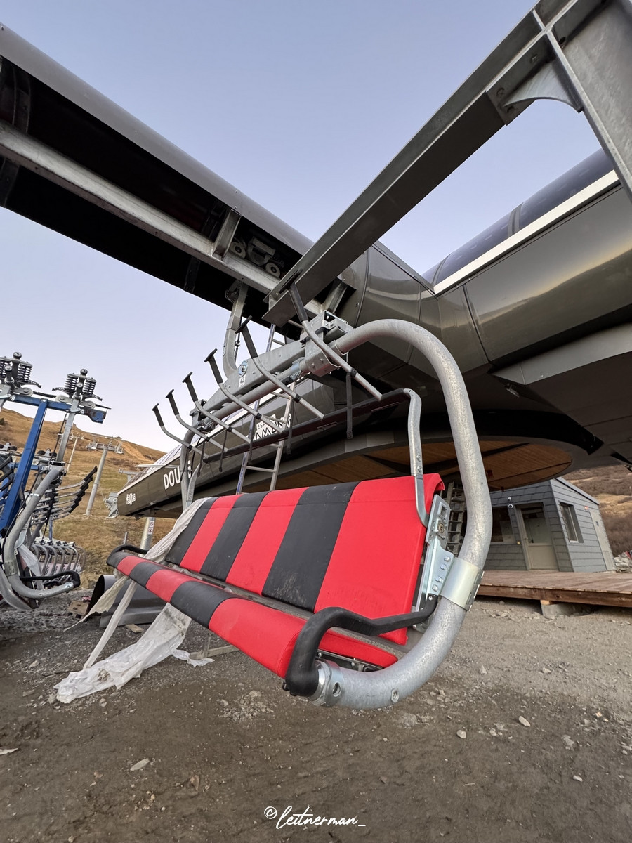

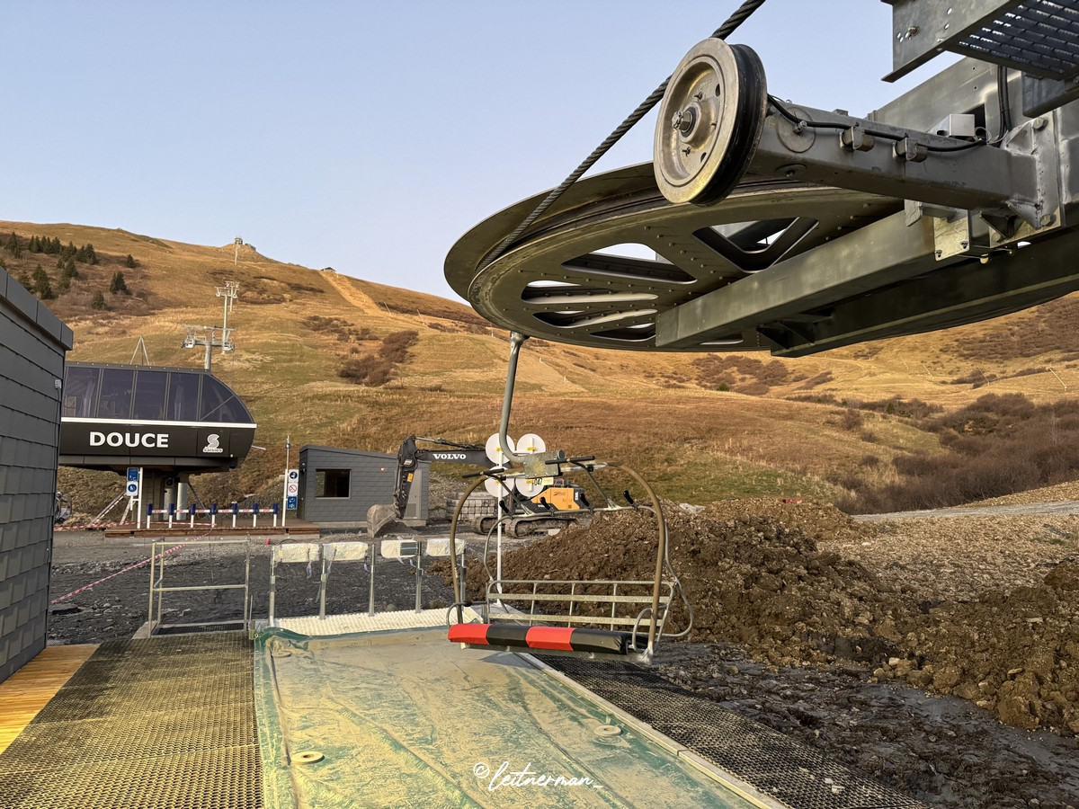

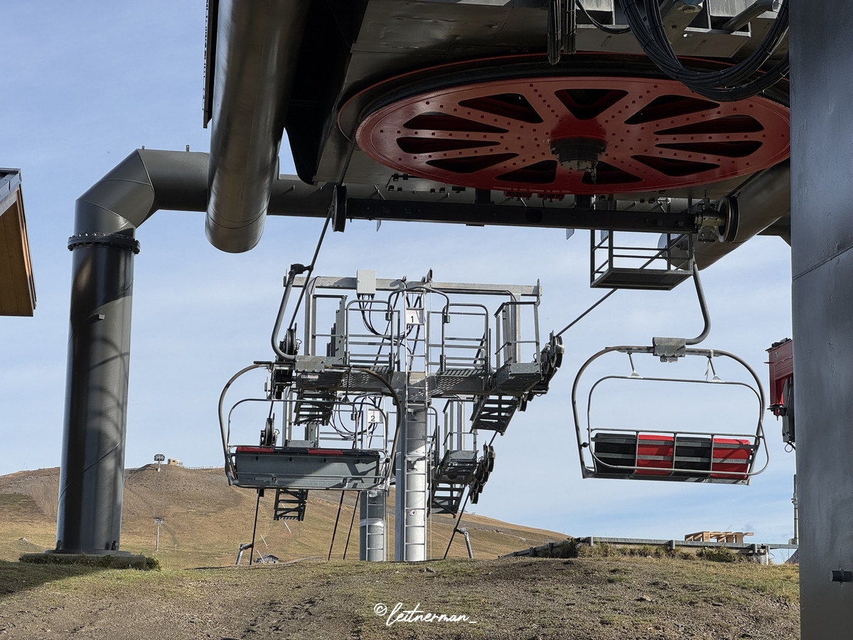

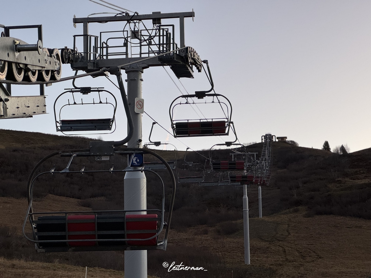

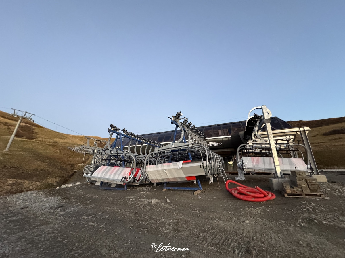

G2 Grattary avec ses sièges.
Les sièges de 1990 toujours présent.

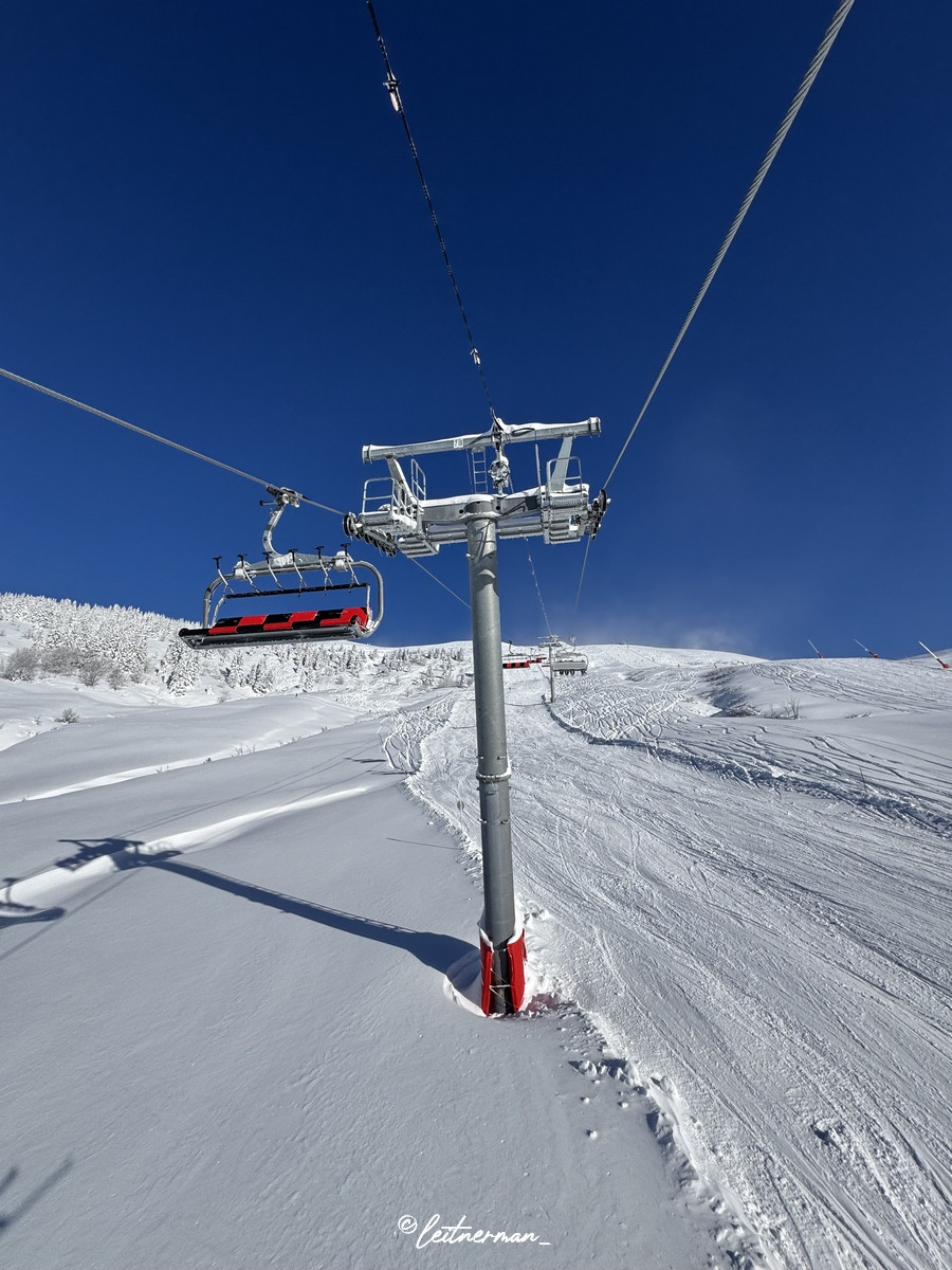

Merci pour ces photos. Les pylônes du TS de Douce sont ils neufs ou ont ils été récupérés de l'ancien TSF ? On dirait qu'ils ont été récupérés.
#7 L'utilisateur est hors-ligne   Cime Caron
  • Messages : 65
  • Inscrit(e) : 14-avril 24
Posté 28 octobre 2024 - 10:41
Pour le TSF4 GRATTARY, ce sont bien les mêmes mais pour le TSD6 DOUCE, ça m'étonnerais beaucoup vu que c'est un TSD6, il faut de plus gros pylônes.
#8 L'utilisateur est en ligne   Guigui74
  • Messages : 9 663
Posté 28 octobre 2024 - 10:47
Voir le messageAnton aus Tyrol, le 28 octobre 2024 - 09:13 , dit :
Ces photos laissent effectivement à penser que c'est au moins en partie le cas, je ne l'avais pas remarqué:
Une troisième vie pour certains fûts du TSF4 Chard du Beurre?
#9 L'utilisateur est hors-ligne   Anton aus Tyrol
  • Messages : 575
  • Inscrit(e) : 20-avril 10
Posté 28 octobre 2024 - 11:44
Ceux ci ont l'air neufs. Je pense plutôt aux fûts de la ligne des photos 3 & 4 de Leitnerman et l'article (partiel) du DM suggère des réutilisation d'équipements du précédent TSF4 (dont la nouvelle G1 du TS Gratary).
#10 L'utilisateur est en ligne   Guigui74
  • Messages : 9 663
Posté 28 octobre 2024 - 12:07
Dans le cas ci-dessus, pourquoi alors utiliser un mode de fixation différent sur les deux fûts?
#11 L'utilisateur est hors-ligne   leitnerman_
  • Messages : 404
Posté 28 octobre 2024 - 13:10
Tous les pylônes du TSD6 Douce sont neufs. La galva n’est pas très belle mais tout est neuf. Et puis en terme de dimensionnement, cela ne passerait pas.

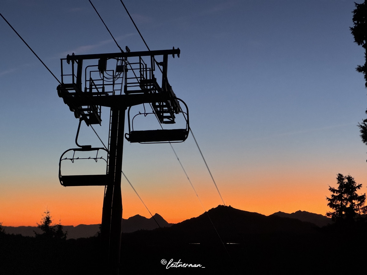

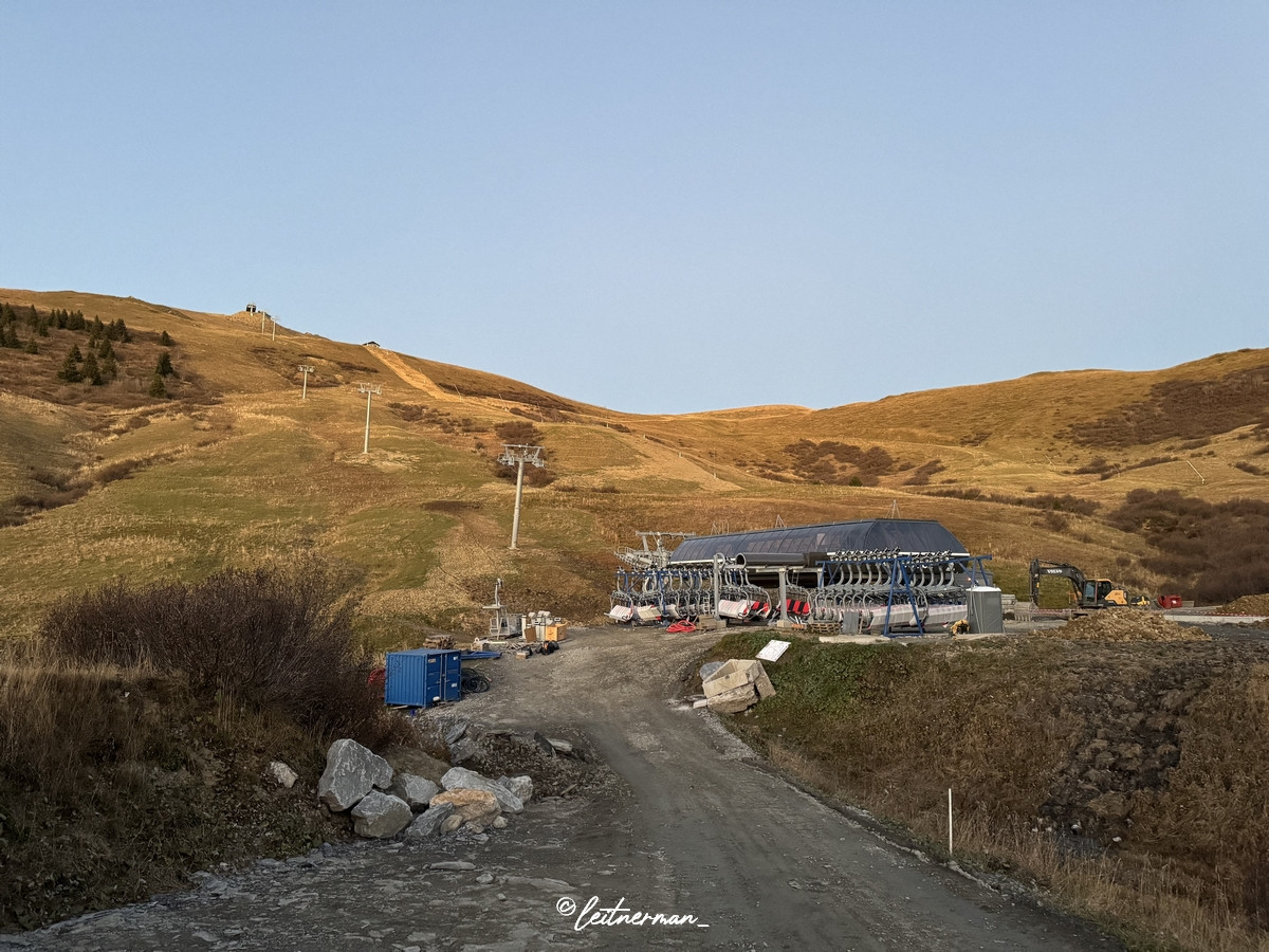

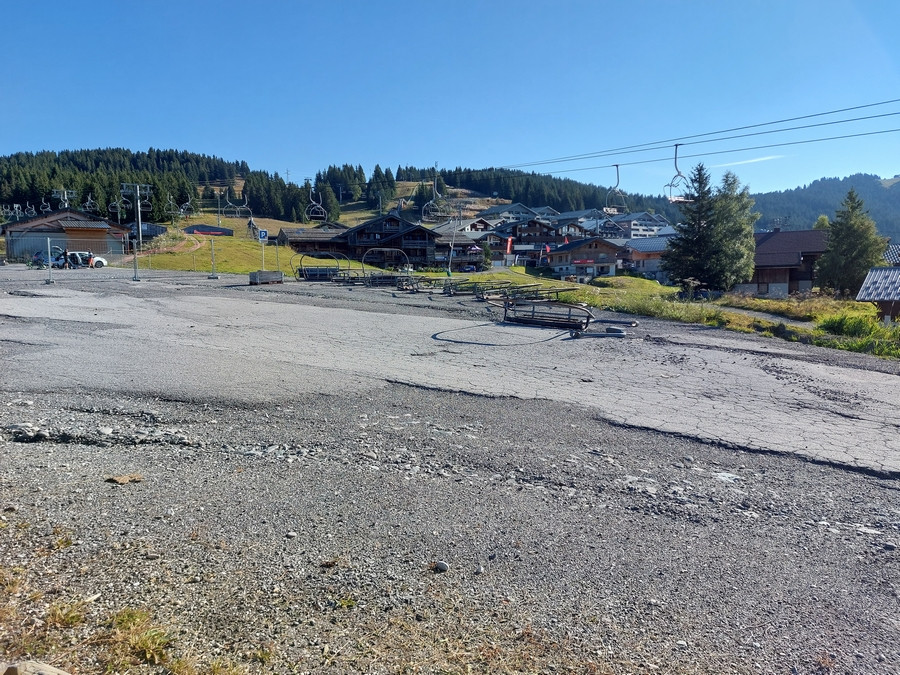

Quelques photos du 02/11/2024 :
TSD6 Douce

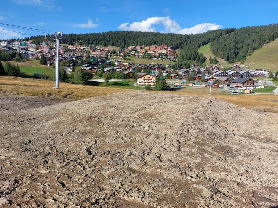

Massif béton du panneau d'entrée des deux appareils.
TSF4 Grattary
TKE1 Aiglon
Pour finir, le TS4 de Brichou...
©leitnerman_

Merci pour ces derniers photos !
Pour Gratary il est dommage d'avoir laissé des sièges avec dossier métallique, il me semble que sur l'ancien Douce il y a fait des sièges plus confortables.
#16 L'utilisateur est hors-ligne   maogan77
  • Messages : 28
  • Inscrit(e) : 06-août 06
Posté 03 novembre 2024 - 11:25
Merci pour les photos leitnerman, ça avance bien...
Est-ce que la gare du TSD offre la possibilité de stocker les sièges en gare, ce qui est pratique en fin d'exploitation ou lors de fortes chutes de neige la nuit? Nuit

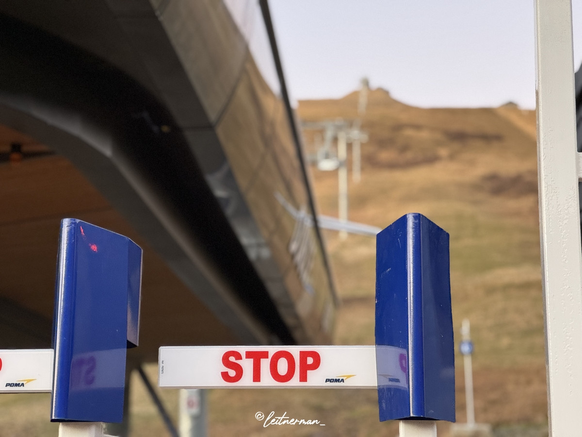

Tiens c'est marrant, Poma a laissé son ancien logo sur le portiques de cadencement (remarque c'est pas plus mal vu le nouveau logo <_< )
Voir le messageAnton aus Tyrol, le 03 novembre 2024 - 11:09 , dit :
Aïe oui ça n'a l'air pas très confortable :wacko: !
Je pense qu'ils vont remettre les bâches noires qu'il y avait sur les dossiers.
Voir le messagemaogan77, le 03 novembre 2024 - 11:25 , dit :
Les 42 sièges pourront être stockés en G1 et sur le petit rail de stockage.

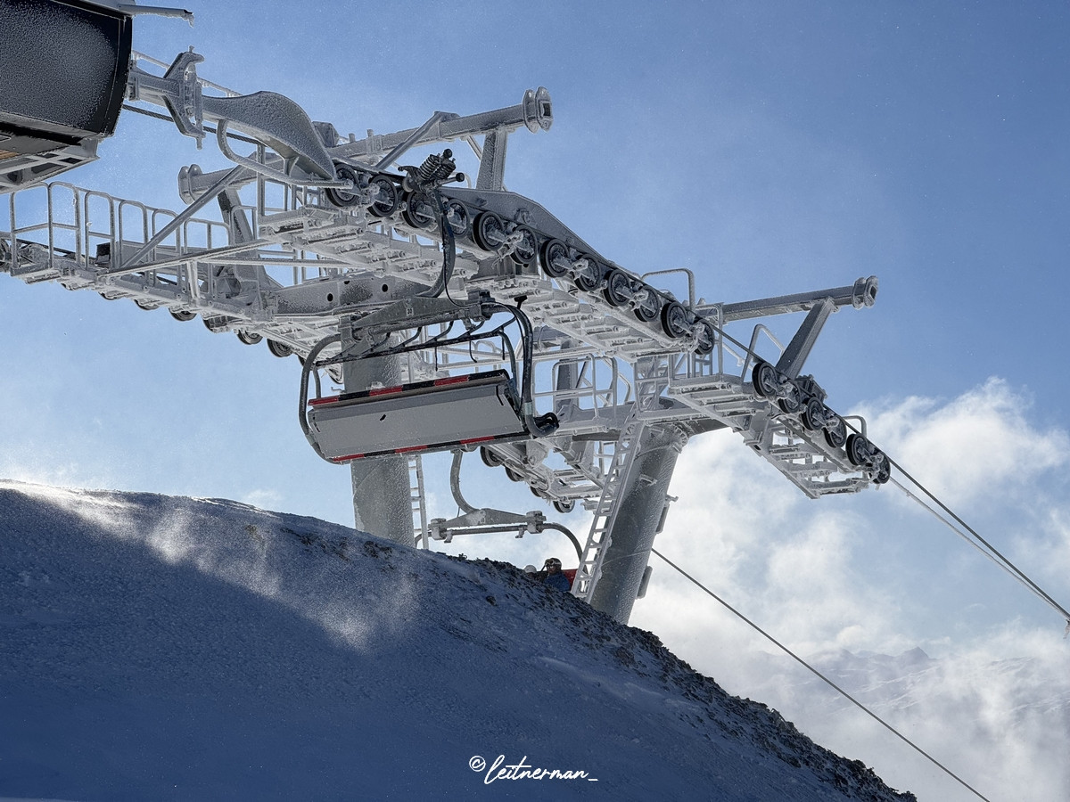

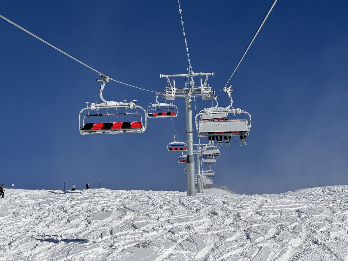

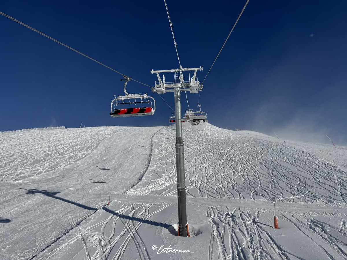

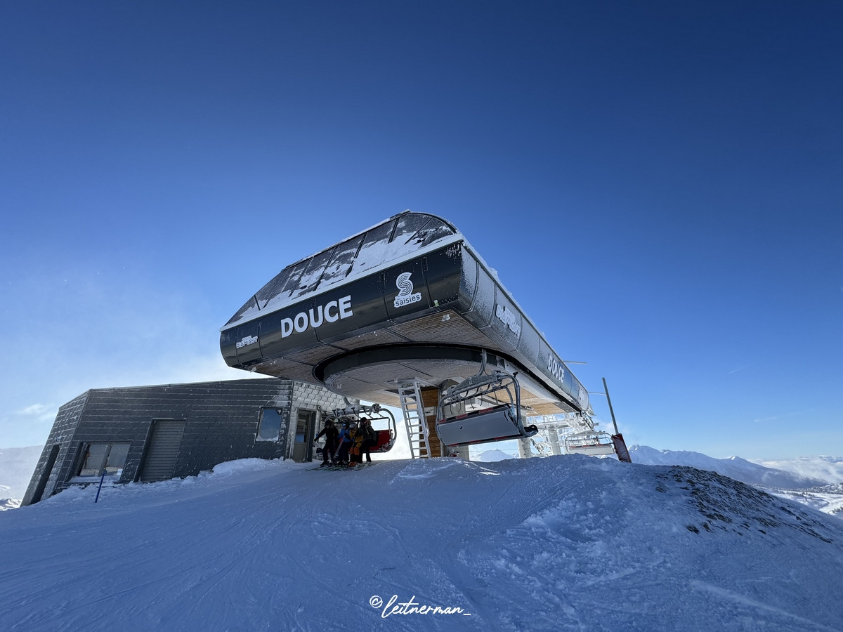

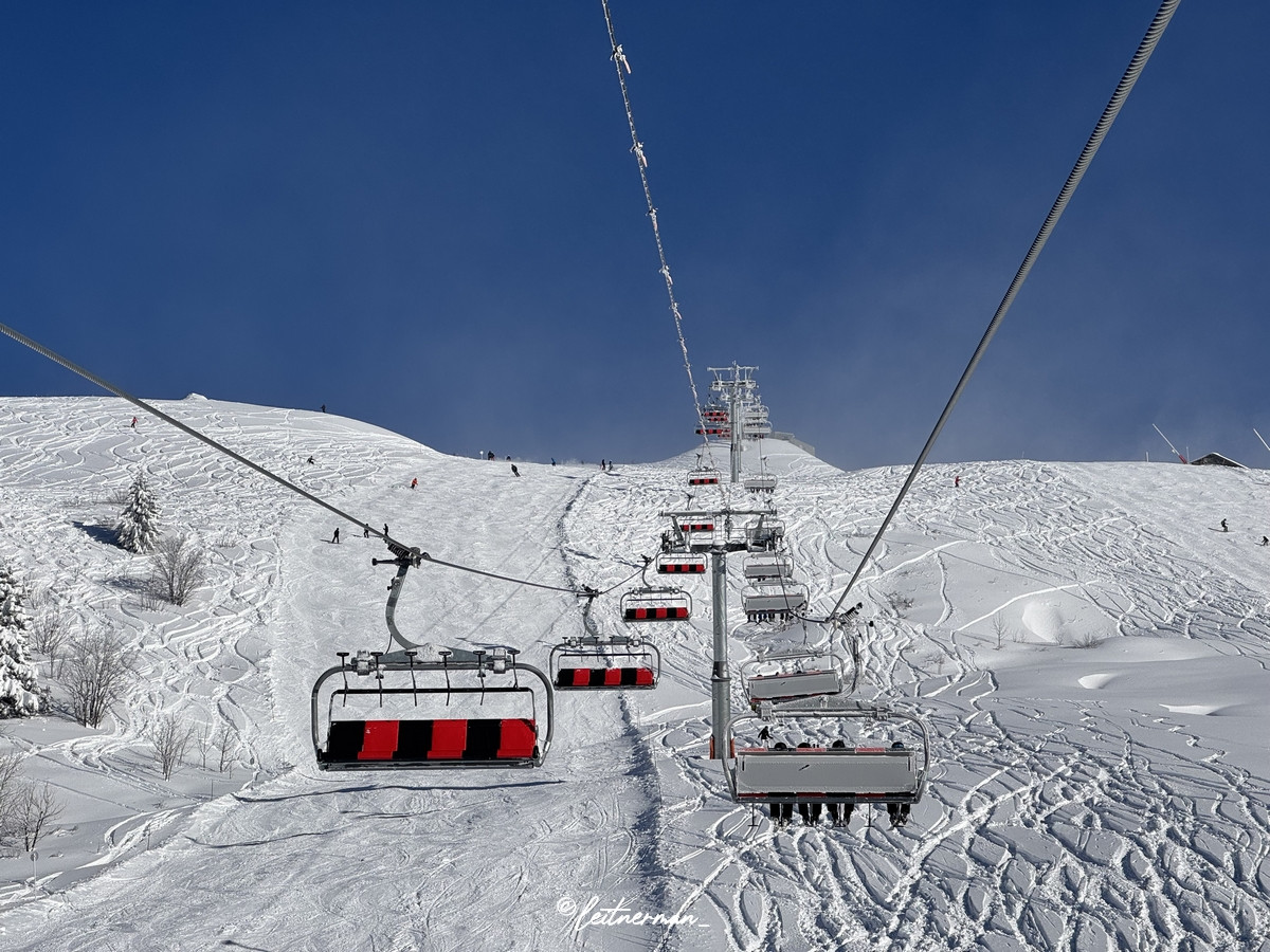

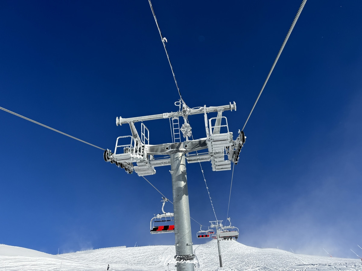

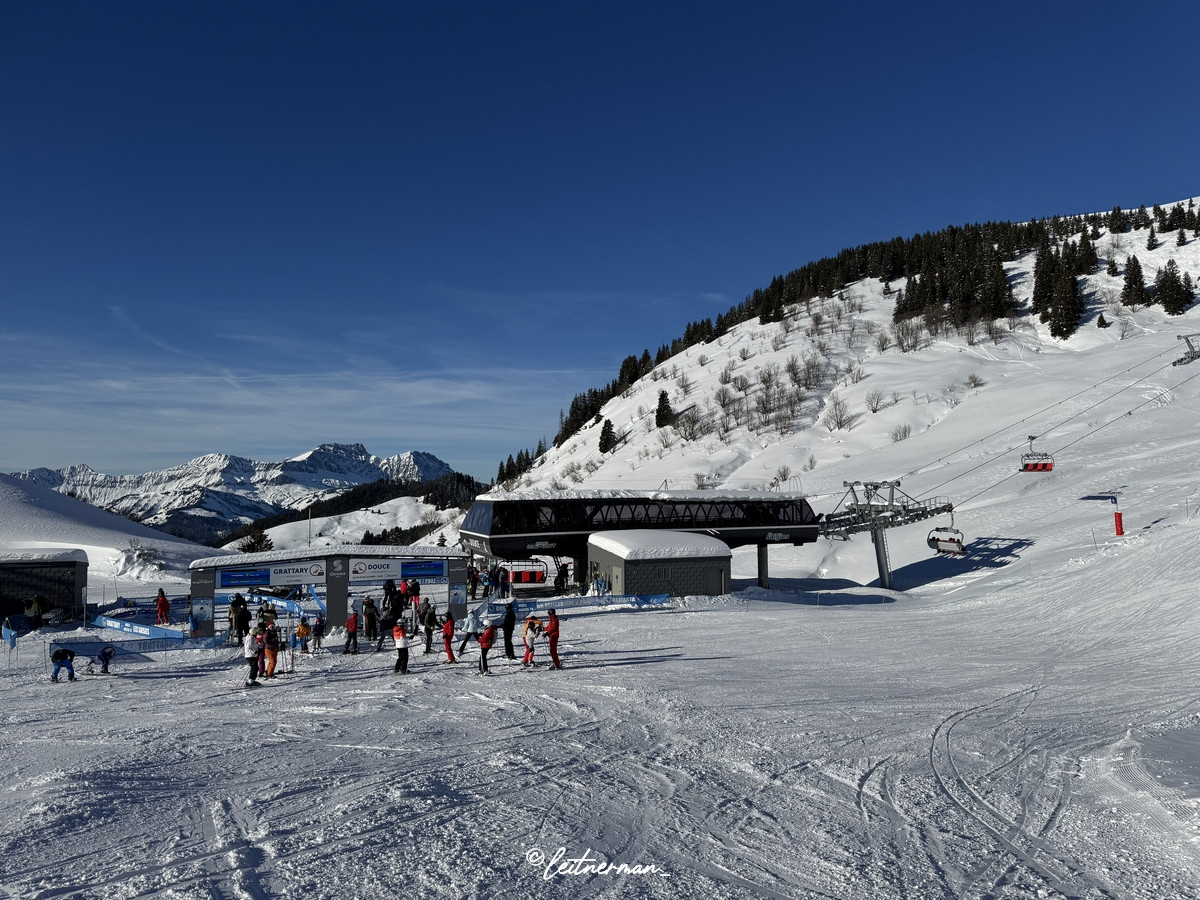

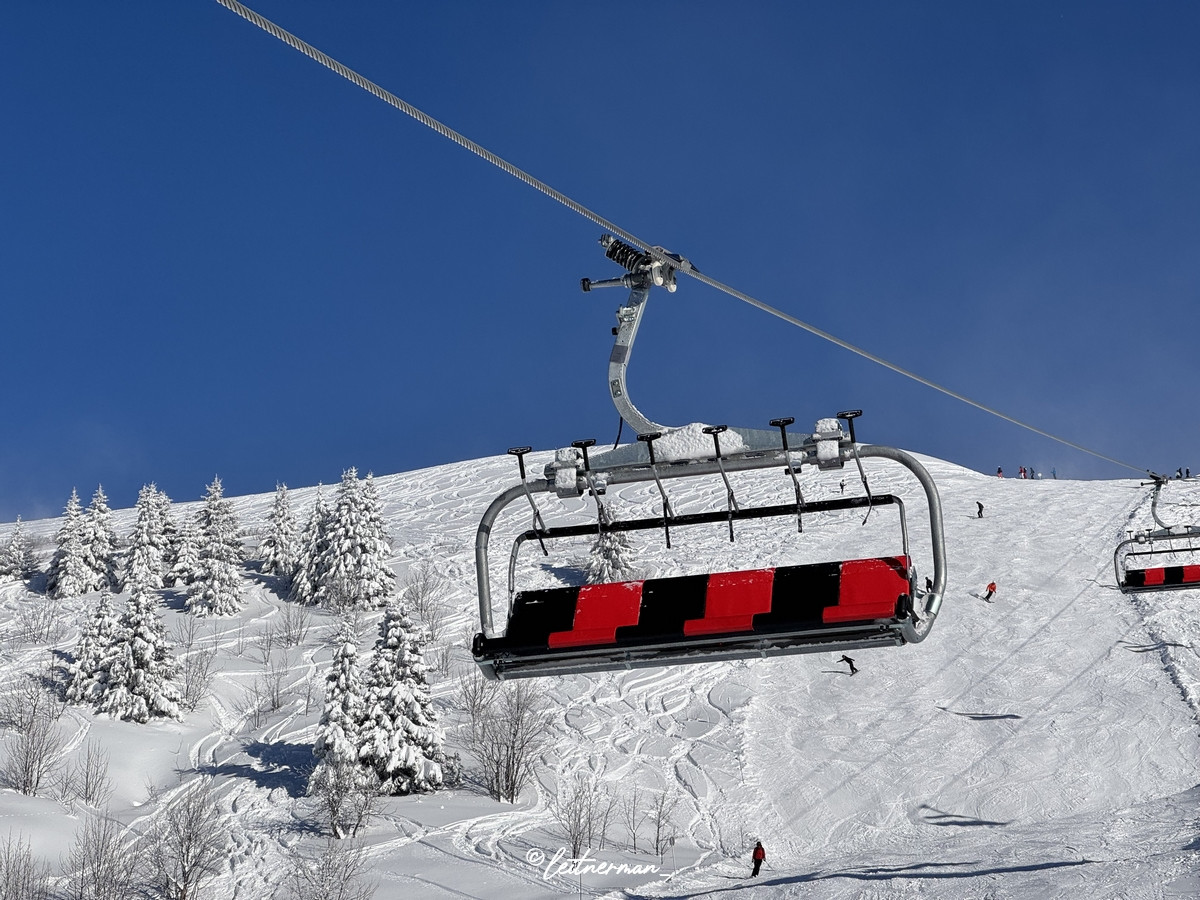

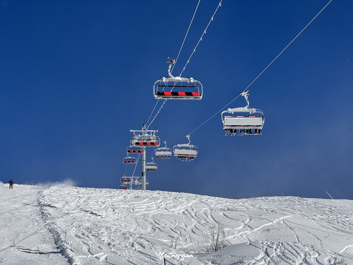

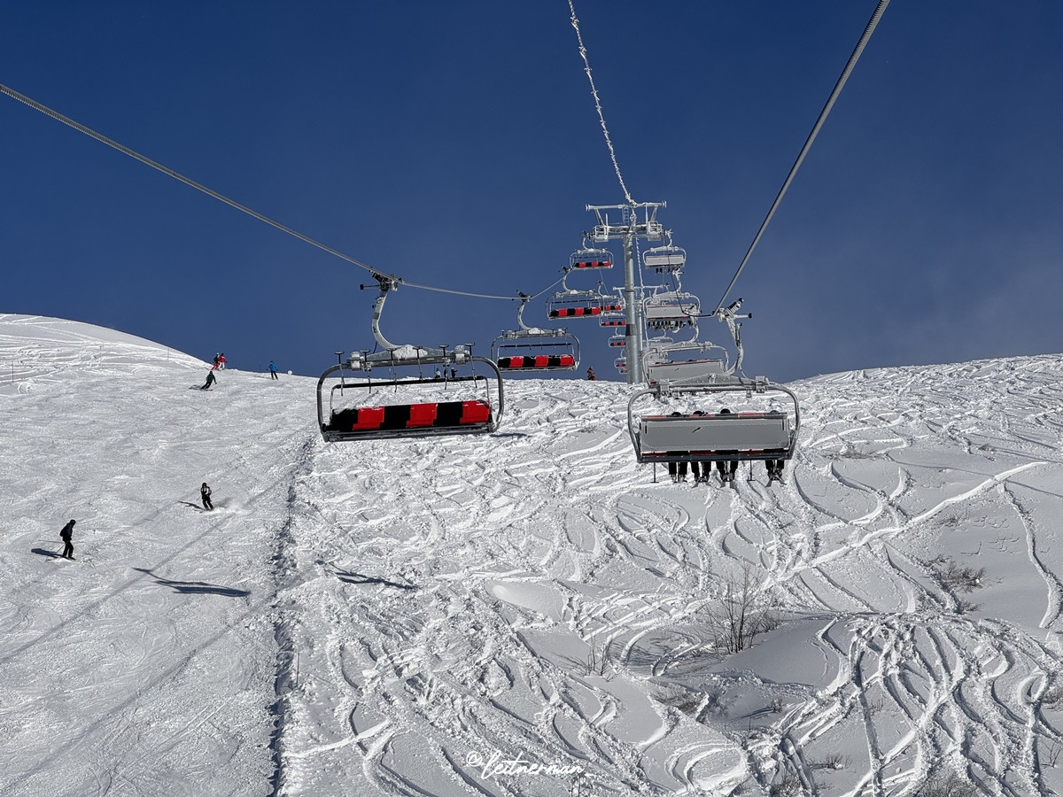

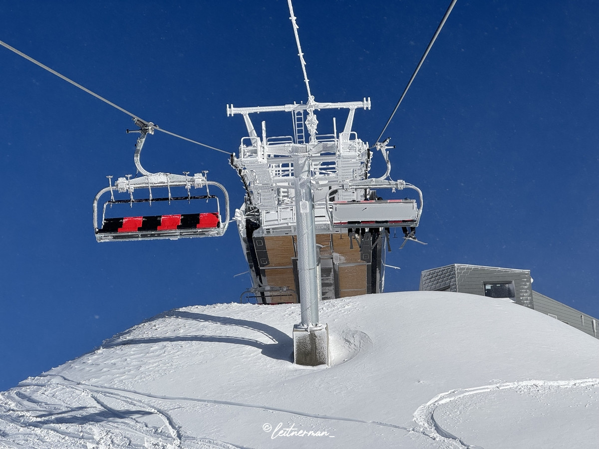

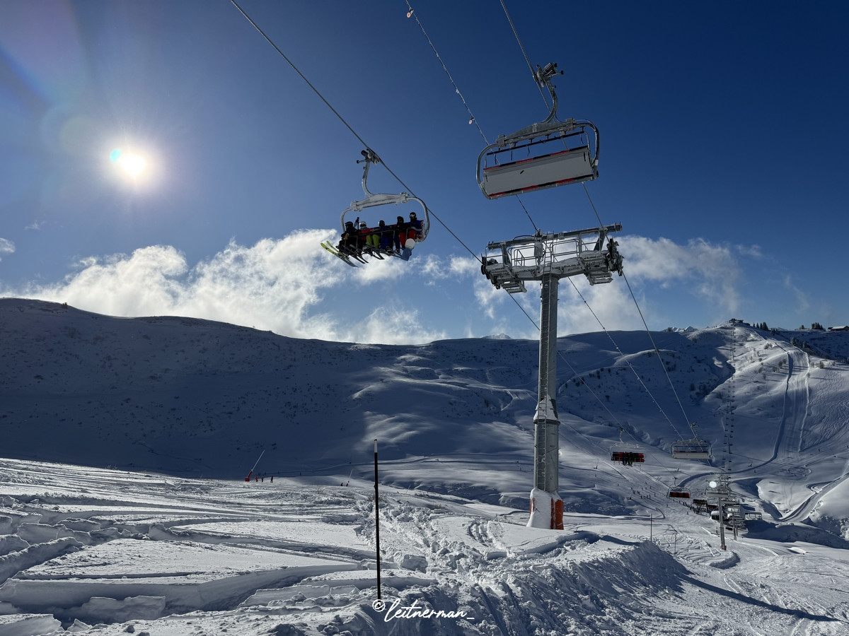

Quelques photos du TS6 de Douce ouvert au public depuis mi-décembre :
Une réussite totale qui dynamise le secteur et apporte un plus pour le ski propre.
©leitnerman_
