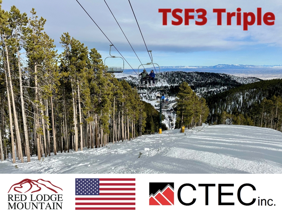

Découvrez la remontée principale de Red Lodge :

Wow, la gare aval semble vraiment être tirée au maximum ! Est-ce que cela pourrait signifier qu'il faudrait éventuellement changer ou épisser le câble ?
