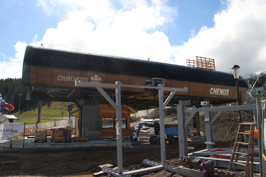

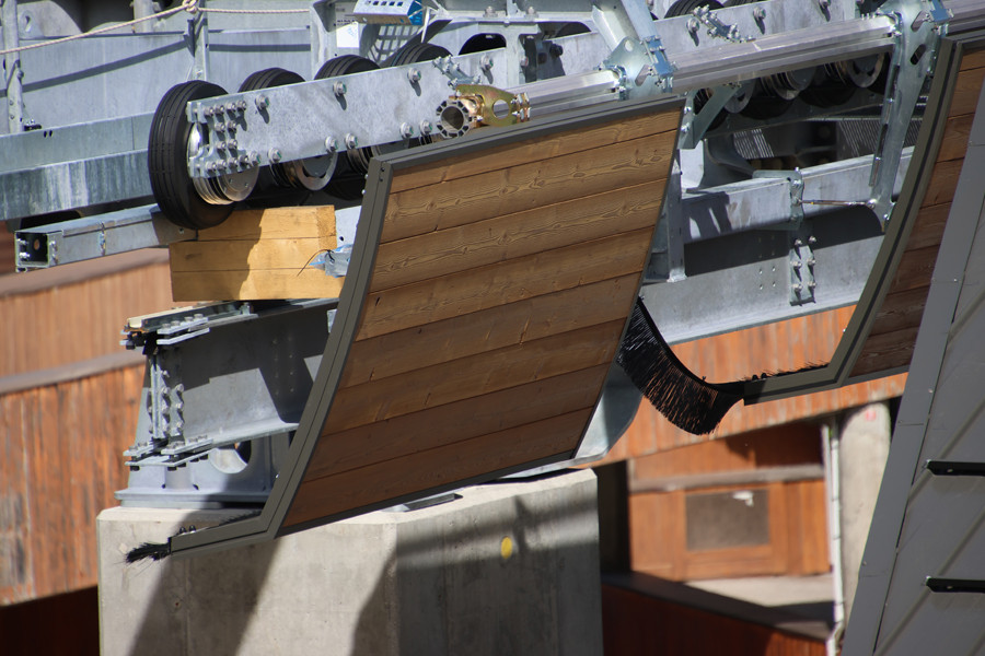

Sympa la couverture LIFE avec une finition bois ! Sûrement une imitation mais quand-même ça fait joli
Rce
#102 L'utilisateur est hors-ligne   Tomeo
  • Messages : 54
  • Inscrit(e) : 05-novembre 17
Posté 24 août 2025 - 11:17
Ces gares sont superbes ! Mix entre modernité et tradi (bardages sur G1). Vraiment top !

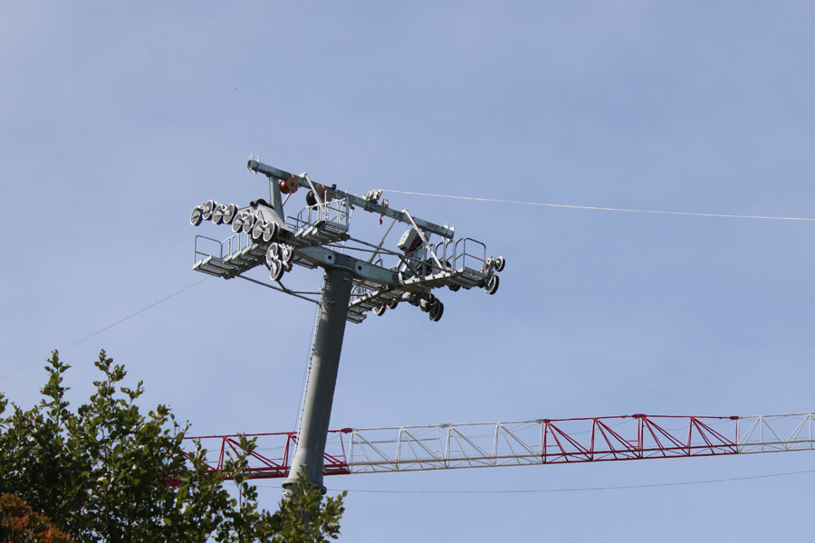

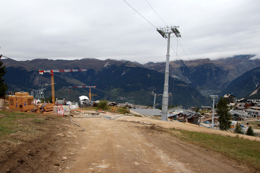

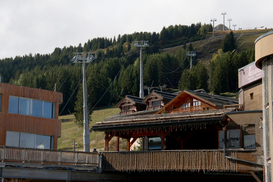

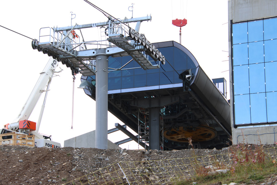

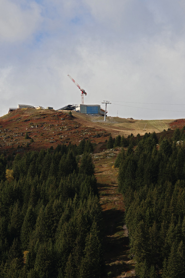

TC Chenus – Courchevel
Quelque clichés du chantier sur la gare amont.
P11 et la future entrée dans la gare:
La ligne du G1 au P9:

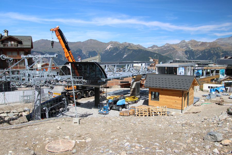

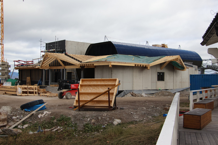

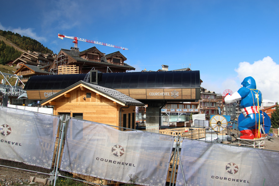

Petit point rapide en date de samedi 30 août.
En G1, les tympans ont été livrés (livraison effectuée jeudi dernier en fin de matinée). Le tympan avant a été installé
En G2, les travaux du bâtiment se poursuivent, mais rien à signaler de bien neuf côté TCD
Les modules de gare ne devraient plus trop tarder à arriver, mais il semble que la réalisation des différents éléments de ce "prototype" prenne un peu plus de temps que prévu chez Poma...

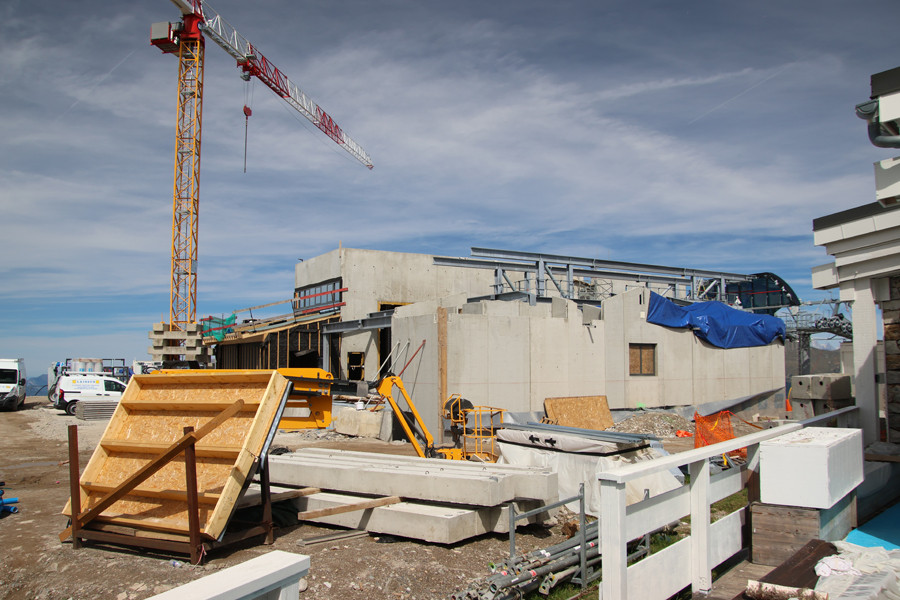

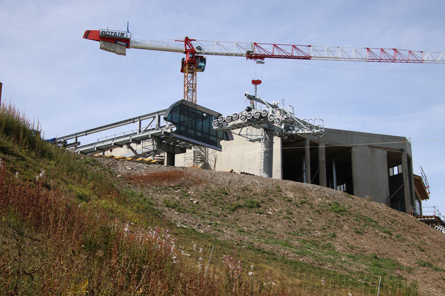

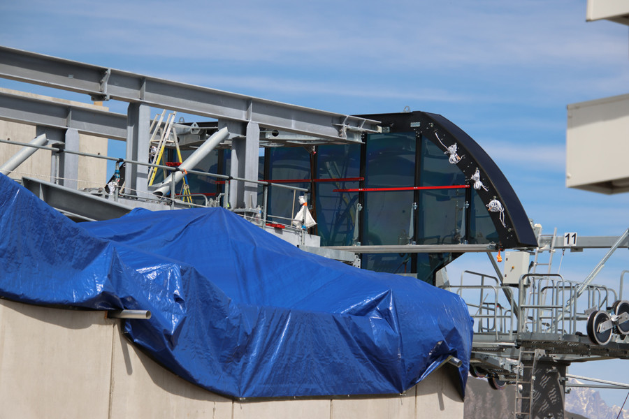

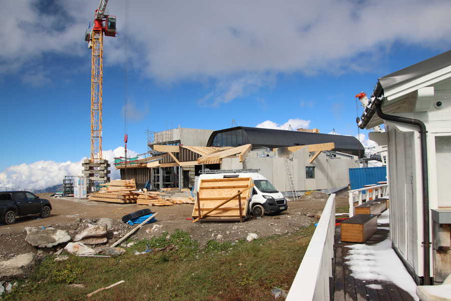

G2
Le bâtiment poursuit sa construction, tandis que côté TCD, la seule avancée semble être la pose du tympan avant

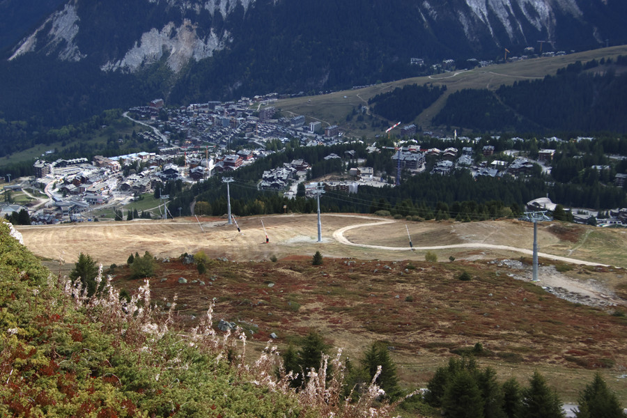

Ligne
Un filin à commencé à être installé au niveau de la ligne de sécurité

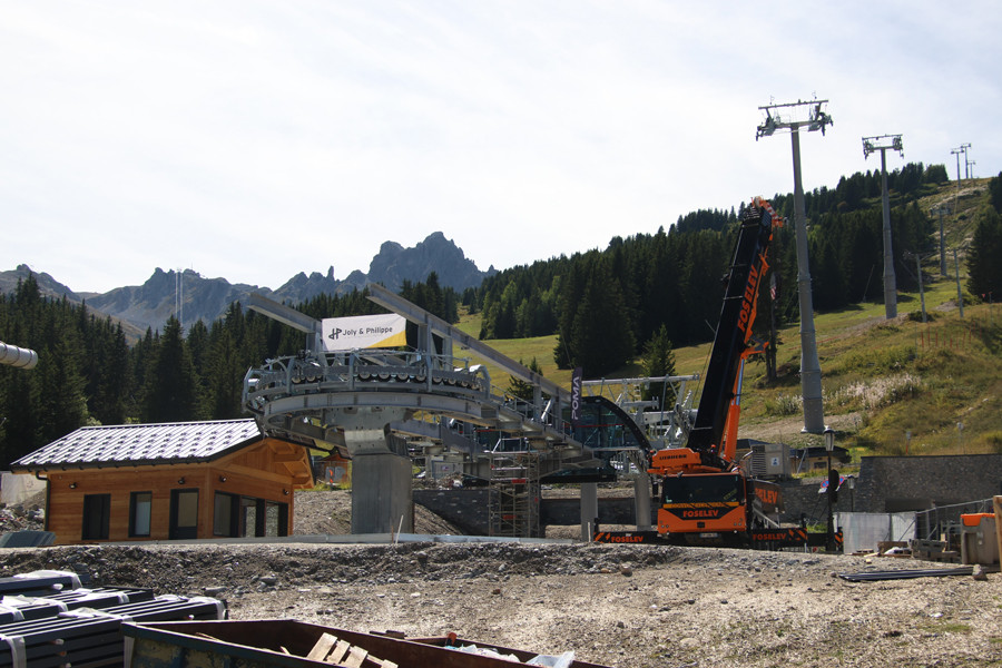

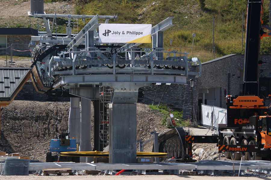

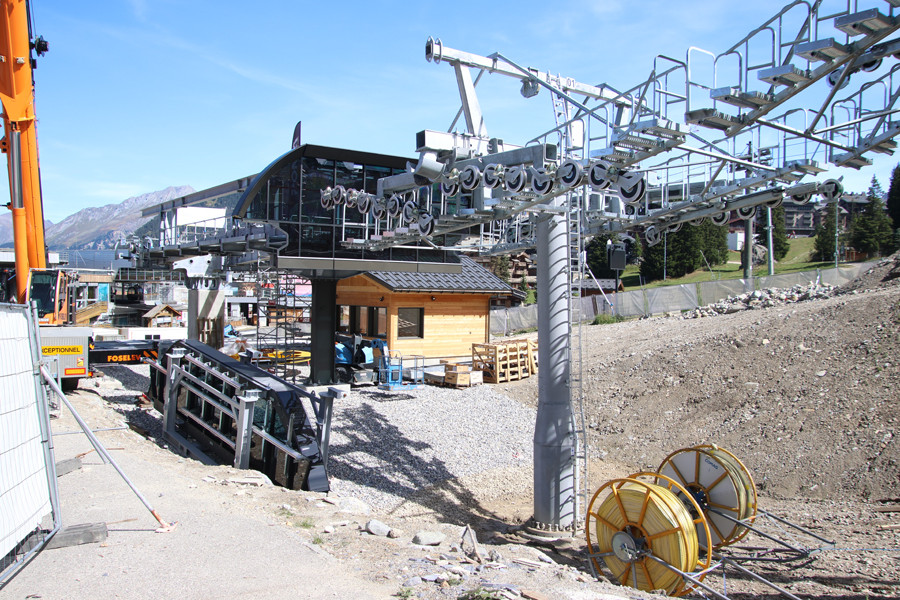

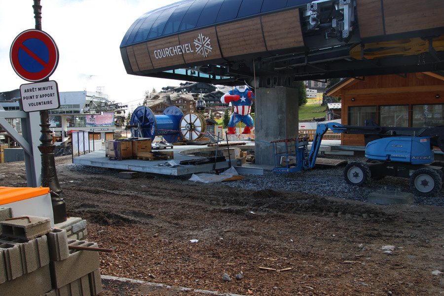

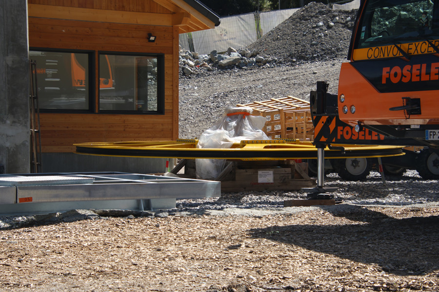

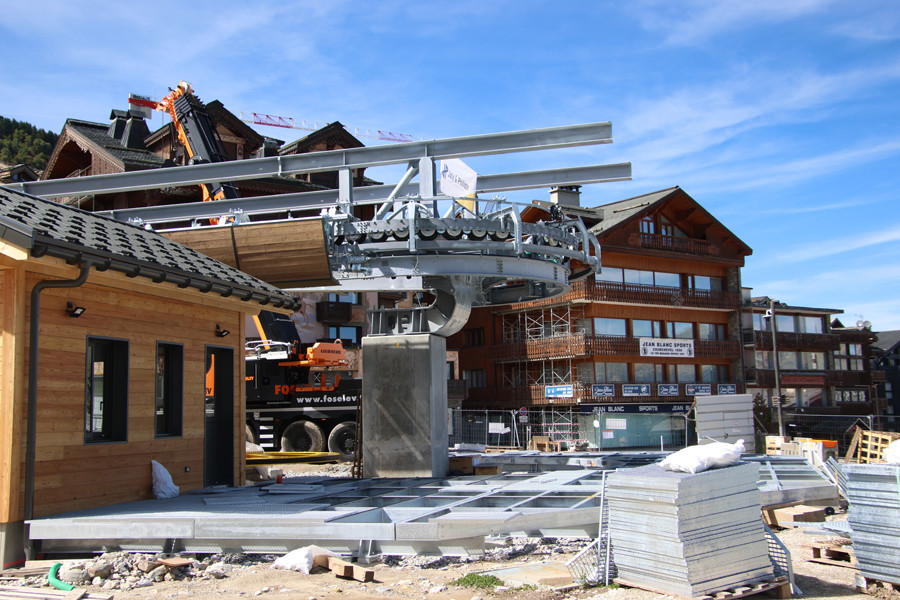

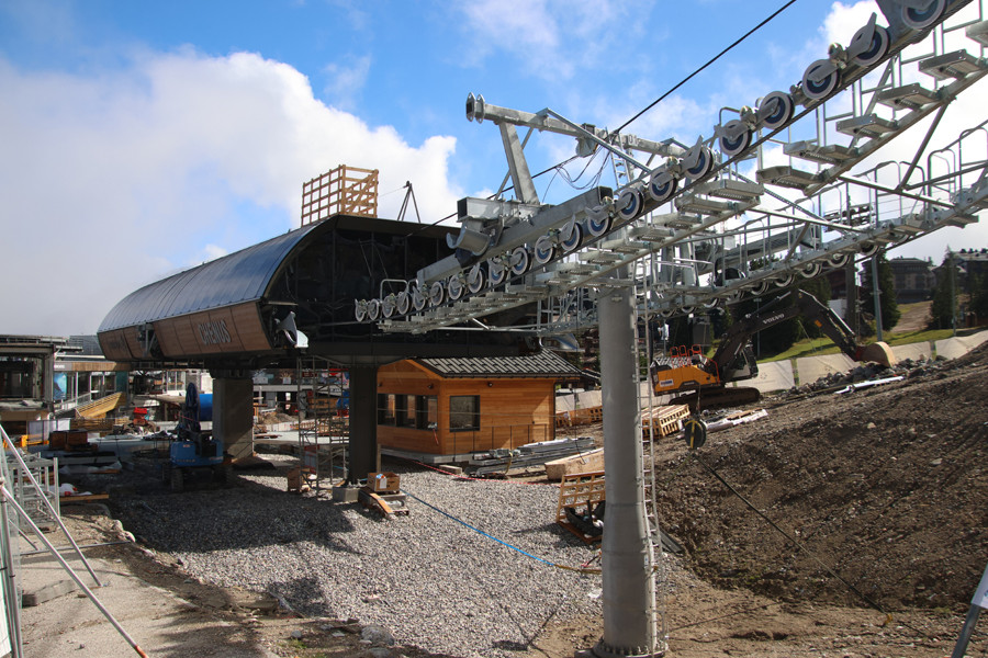

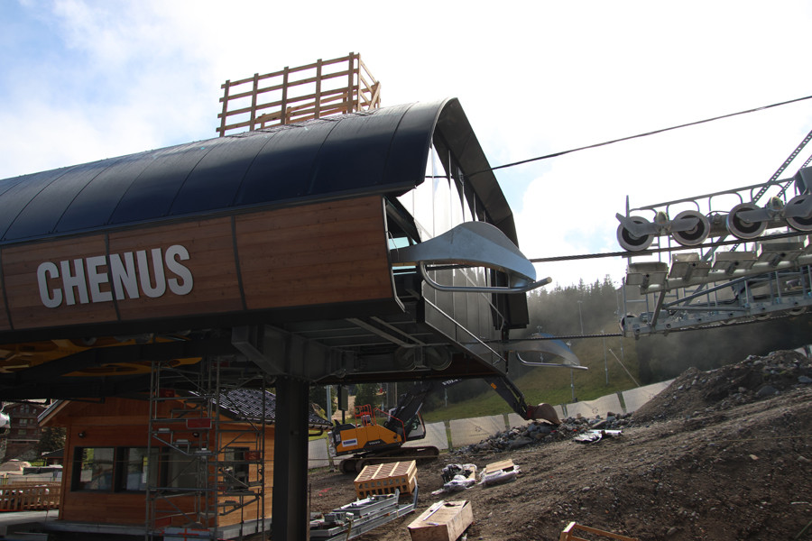

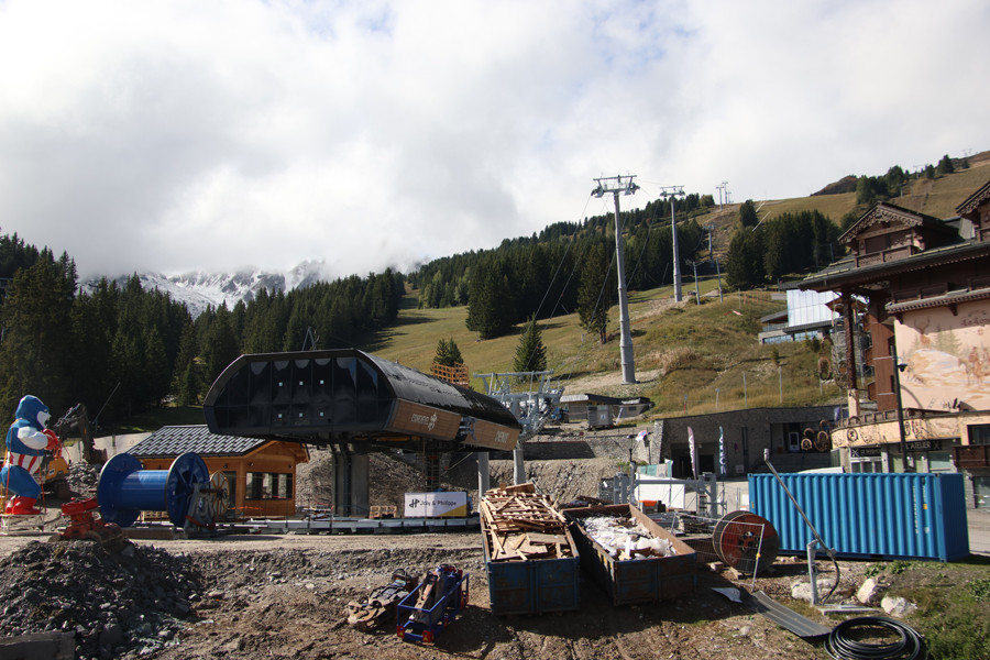

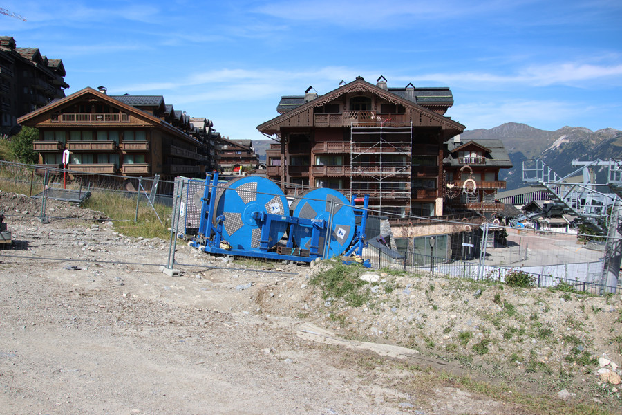

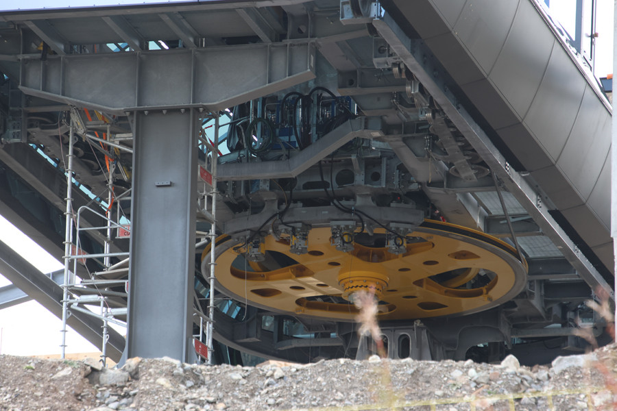

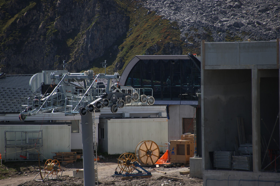

G1
Au niveau de la G1, on note un peu plus d'activité, puisque les premiers éléments, notamment le contour, ont été installés avec une partie de l'habillage, ce qui permet de répondre à une interrogation : oui, il s'agit bien de bois et non de stickers !
Par ailleurs, la poulie retour a été livrée, montée, et est en attente d'installation.

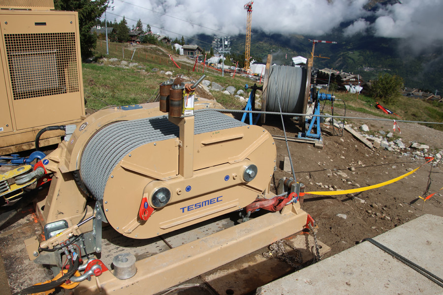

La machine destinée à tirer le câble est en place, et une bobine (câblette ?) a été livrée

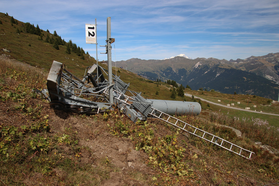

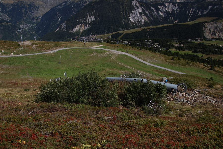

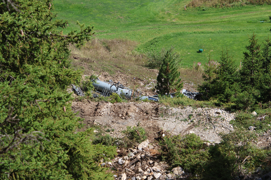

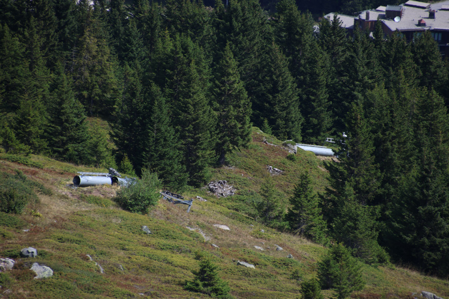

Démontage du TSD4 des Coqs
Les derniers pylônes sont désormais à terre. Je pensais qu'ils seraient enlevés par hélitreuillage, mais ils sont en réalité découpés sur place

Le câble livré est celui de la ligne de com'(diamètre variant de 16 à 22 selon les appareils) le gros câble ne peut pas être déroulé avant vu les retards de livraisons de la G2.

Ok, merci pour la précision.
Je me doutais bien qu'il ne s'agissait pas du câble principal, mais j'avais un doute entre la ligne de com et la cablette qui servira à tirer le câble principal. Et l'étiquette sur la bobine s'étant décollée, je n'avais pas plus d'indices ;)

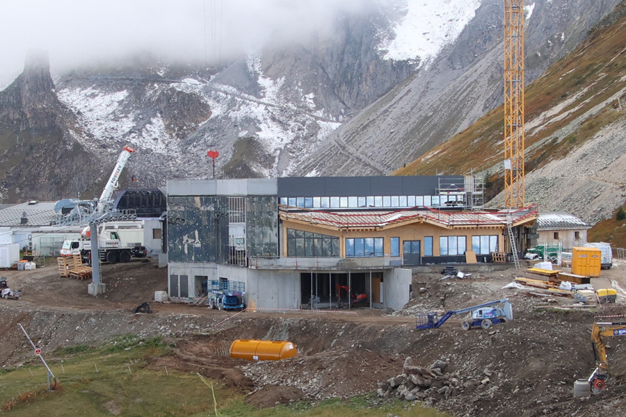

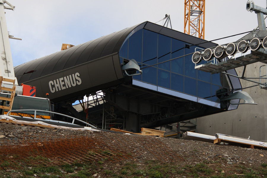

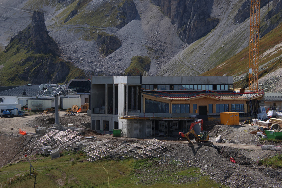

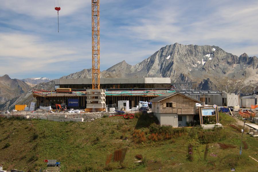

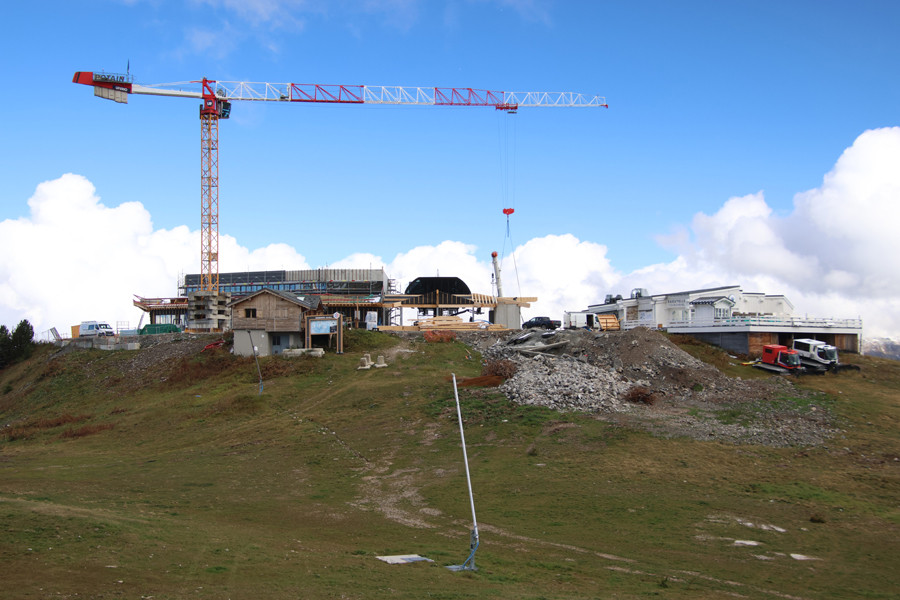

G2
Le bâtiment ainsi que le poste de commande poursuivent leur construction, tandis que côté TCD, la gare est entièrement montée (à l'exception du revêtement inférieur)
Je ne sais pas s'il y a du retard sur le planning, mais en tout cas il y avait beaucoup de monde qui bossait aujourd'hui.

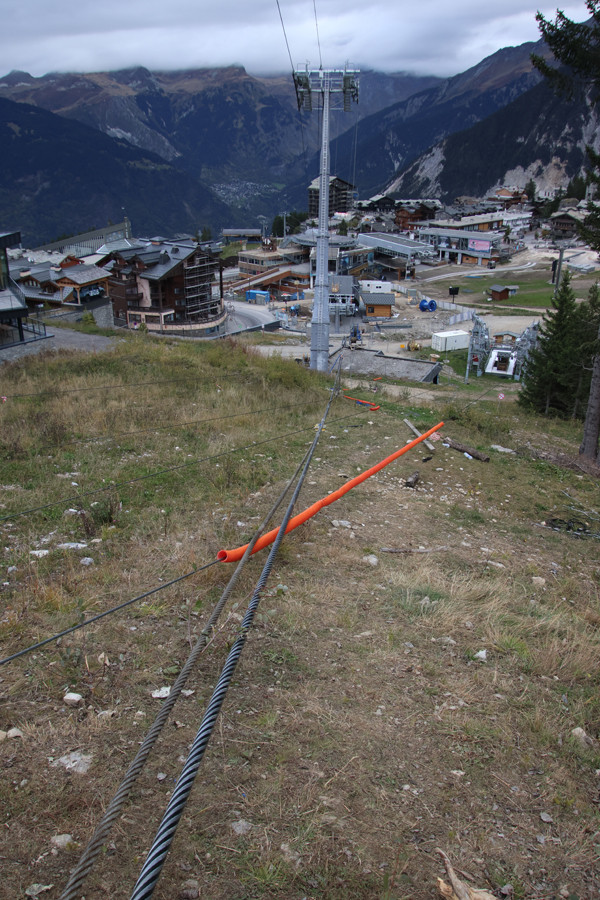

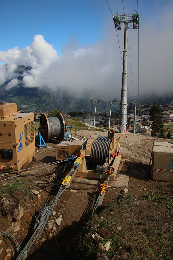

Ligne
Le câble définitif a été entièrement déroulé, mais est toujours maintenu par le câble de plus petit diamètre qui a servi à le tirer.
Les 2 brins retournant au sol entre P3 et P4. Le lieu ne me paraît pas idéal pour l'épissure, car en pente et avec le croisement des Tk de la Loze. Mais à voir comment tout cela va se faire

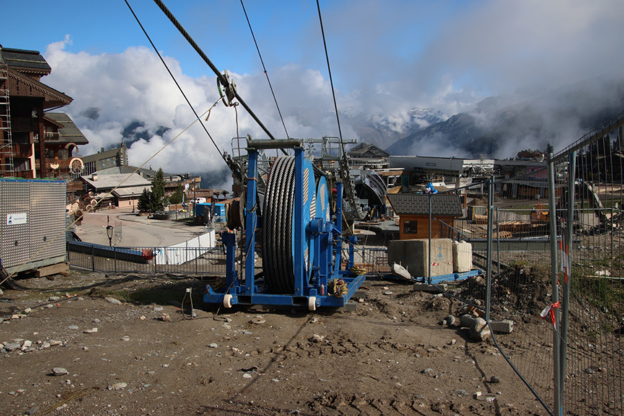

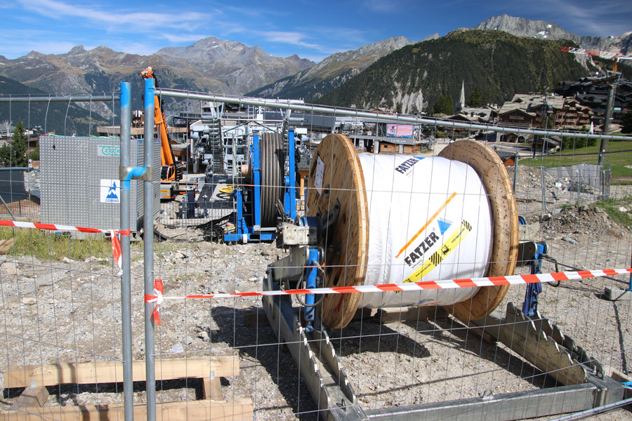

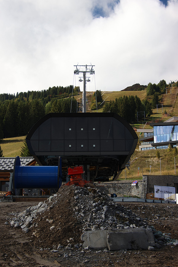

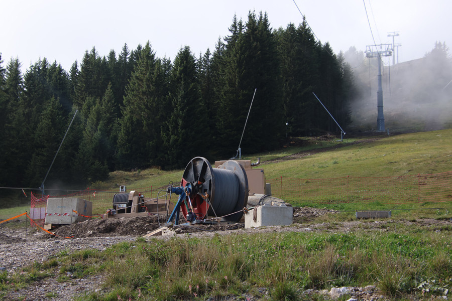

Machine gérant le déroulage
Machinerie permettant de tirer le câble définitif via une "câblette" qui est enroulée au fur et à mesure sur une bobine.
Jonction "câblette"/câble définitif

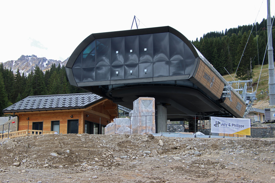

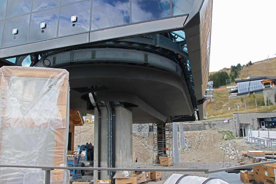

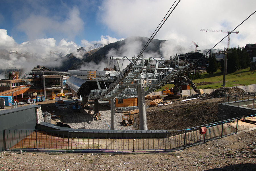

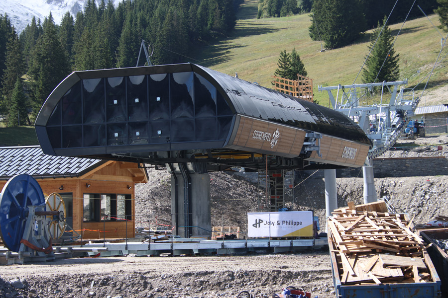

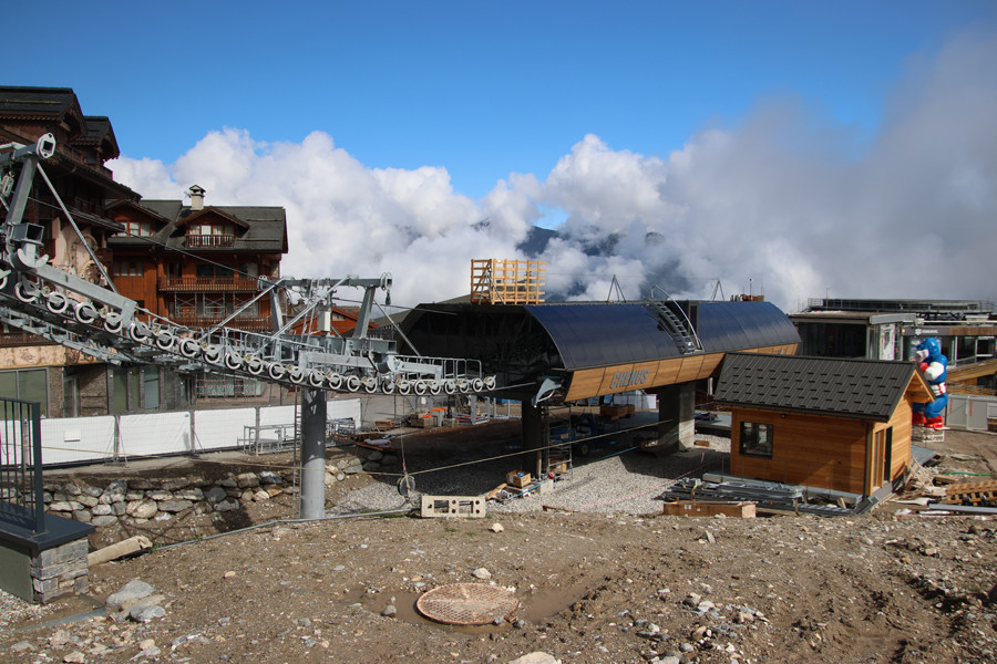

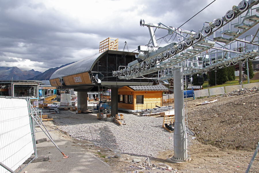

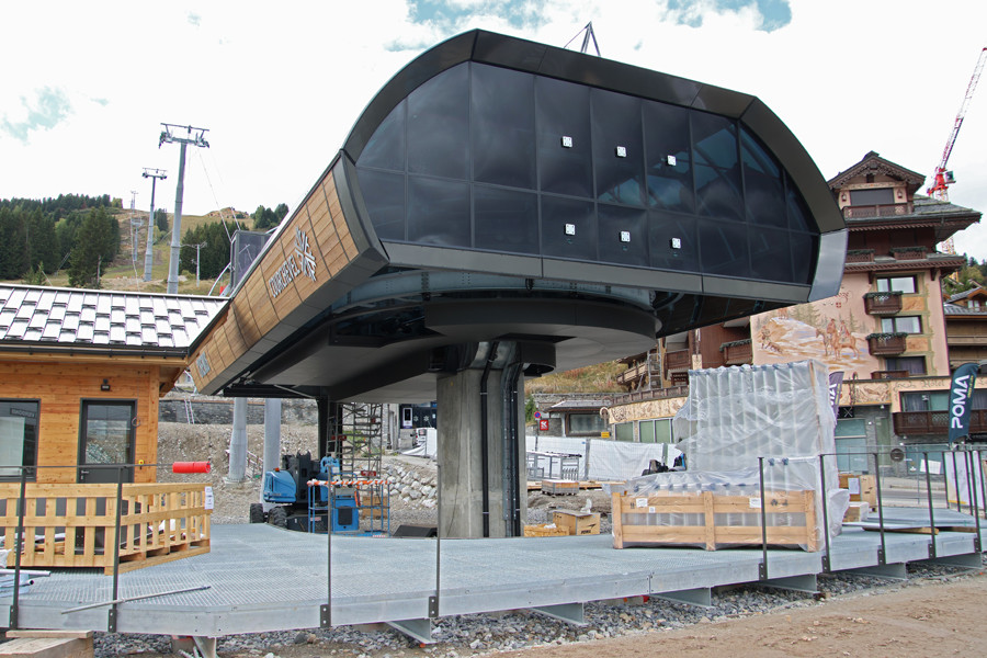

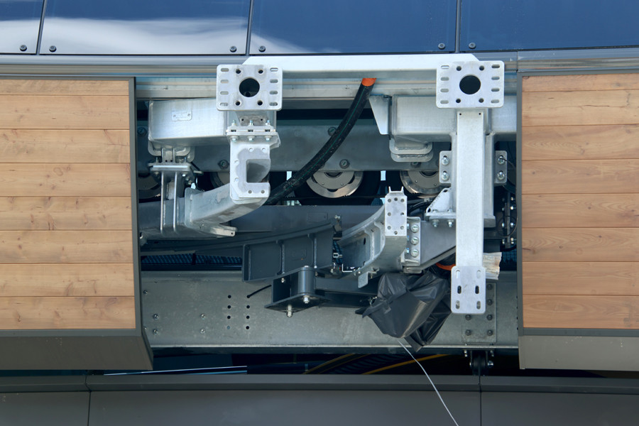

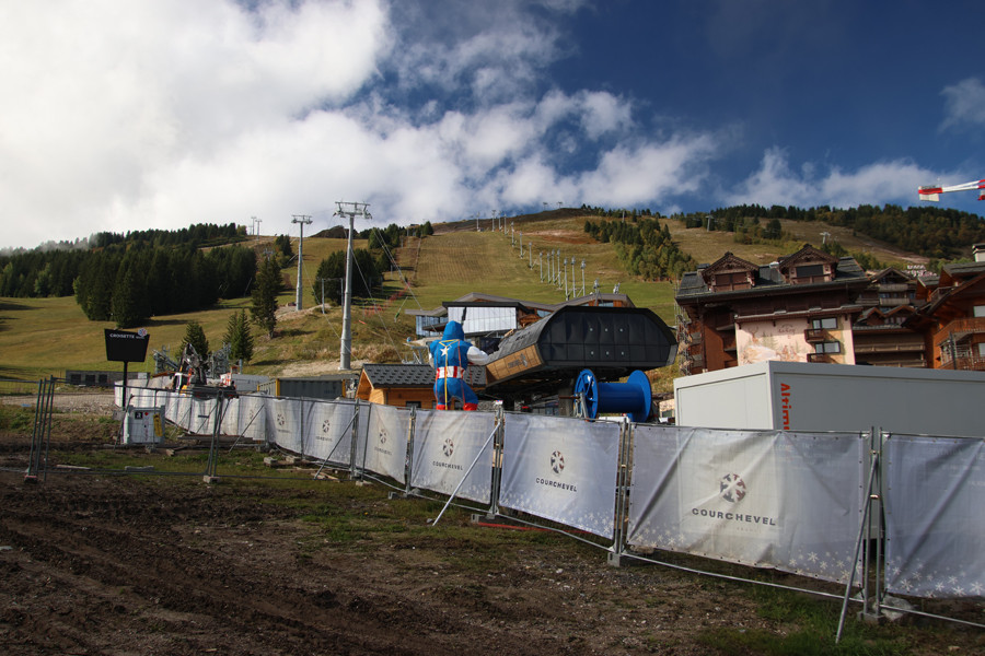

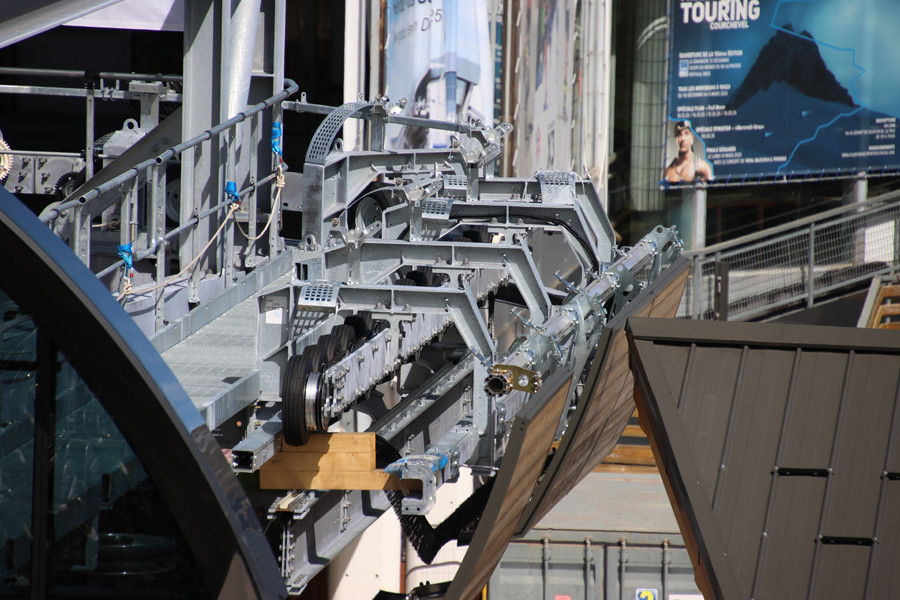

G1
Au niveau de la G1, la gare (que je trouve vraiment splendide) est là aussi montée, à l'exception là encore des faces inférieures. Les quais semblent terminés.
En attendant les cabines, certains ont déjà pris possession du câble...

La G1 est splendide ! Merci pour les photos Bouctou 🙏

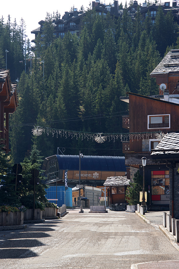

4 Chenus - Courchevel
Adieu TC4 Chenus à Courchevel
Après 56 ans de bons et loyaux services, la TC a effectué sa dernière rotation en avril 2025.
Ne plus adapté aux exigences actuelles :trop vétuste, trop petite, trop lente et inconfortable, la télécabine sera remplacée par une nouvelle télécabine POMA 10 places à partir de l'hiver 2025/2026.

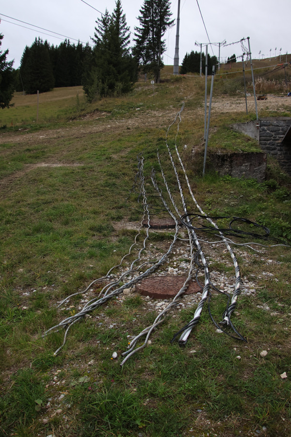

La plus grande évolution concerne l'épissure qui a été réalisée au cours de la semaine

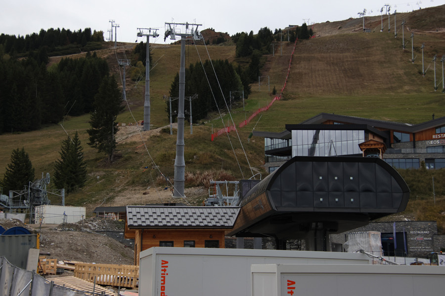

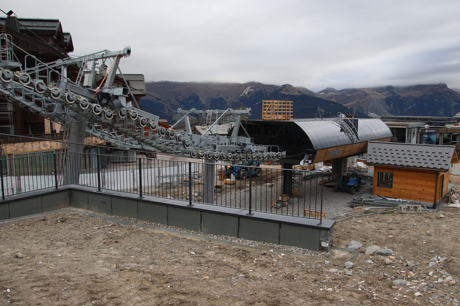

G1
La principale avancée visible est le début de la pose des sous-faces. A noter que contrairement aux visuels, elles ne sont pas en bois (à moins que celui-ci soit rajouter par la suite ?)

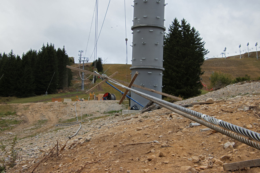

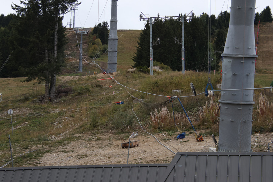

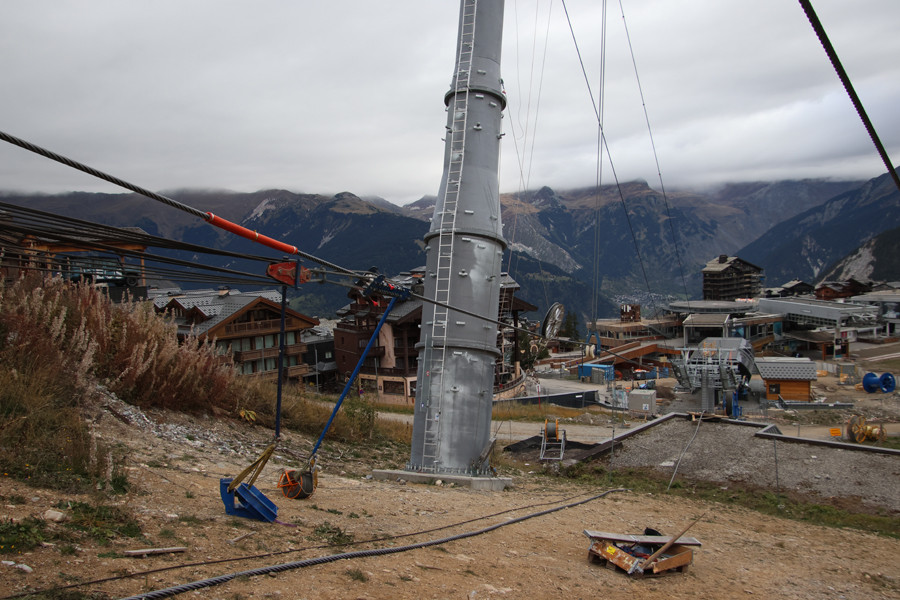

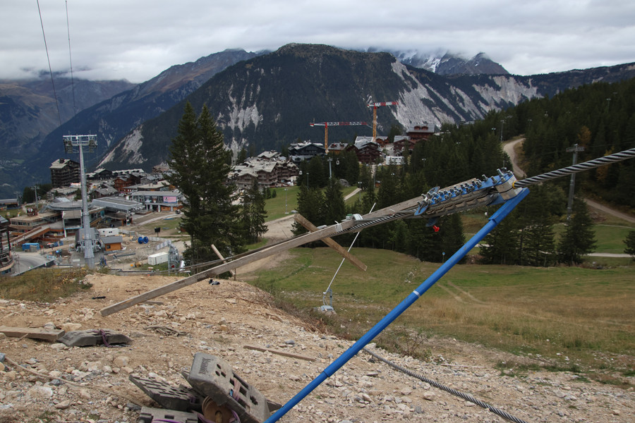

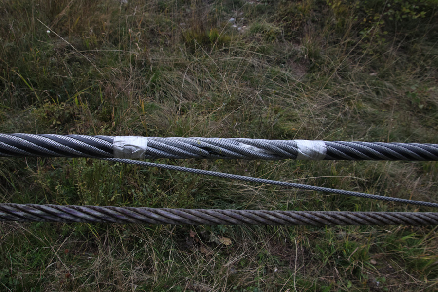

Ligne
Le câble définitif a été en partie tendu, et les 2 extrémités reliées temporairement par un système de 2 mordaches raccordées entre elles par un câble afin de maintenir la tension le temps que l'épissure soit faîte.
Pour réaliser cette dernière, le câble a été redescendu des P3 et P4
Chutes de câble en aval de la zone
Mordache pour la reprise de tension aval, au niveau du P3
Epissure au sol entre P3 et P4. A droite le câble définitif, à gauche le câble de reprise de tension, le tout posé sur les câbles des Tk de la Loze
Zone amont de l'épissure
Reprise de tension amont
Le long de l'épissure, plusieurs petites zones à distance les unes des autres sont dépourvues de torons en plastique. Si quelqu'un sait pourquoi et si et comment cela va être corrigé....
Zone de l'épissure vu de l'amont.

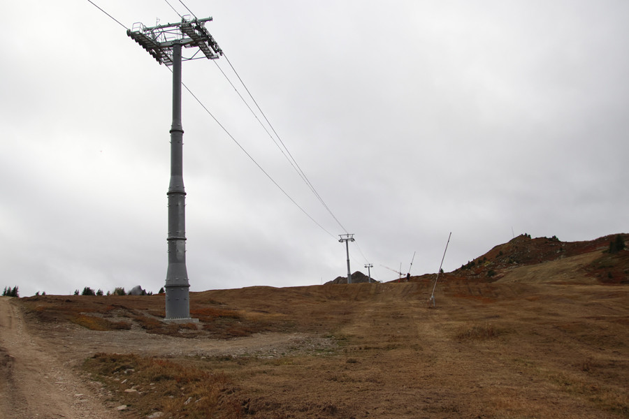

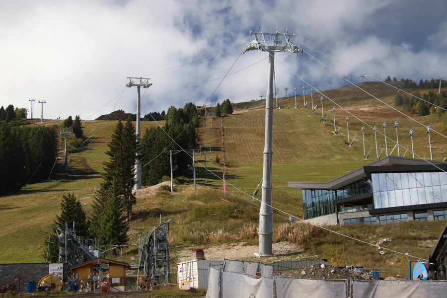

Vues sur le haut de la ligne

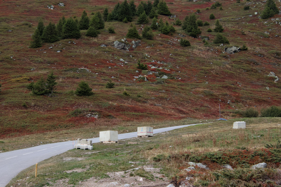

La structure permettant de protéger la route du col de la Loze lors du déroulage du câble a été démontée

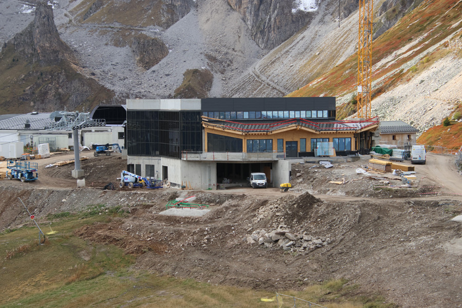

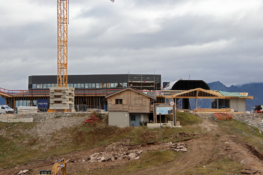

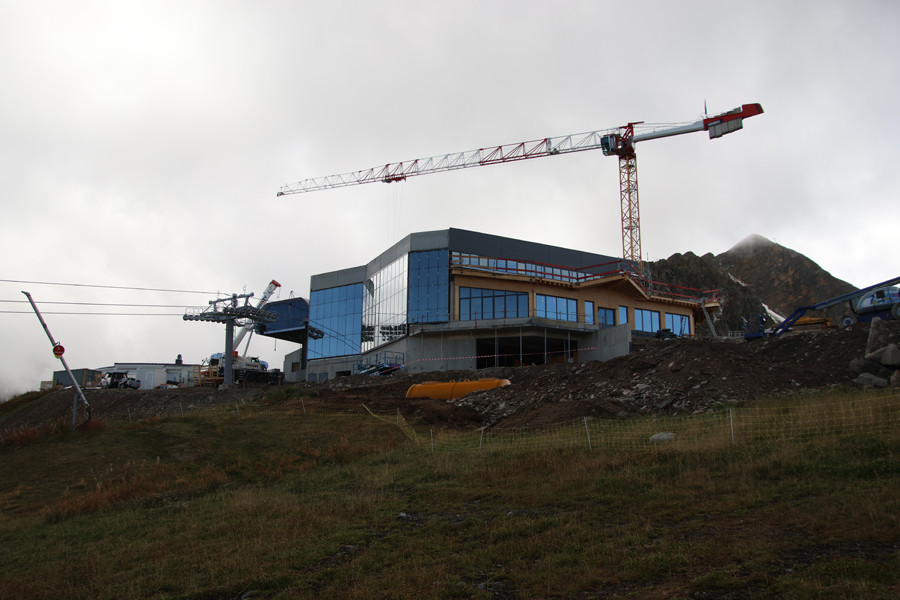

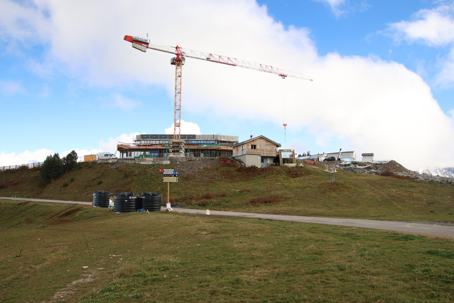

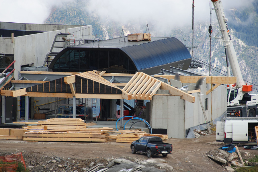

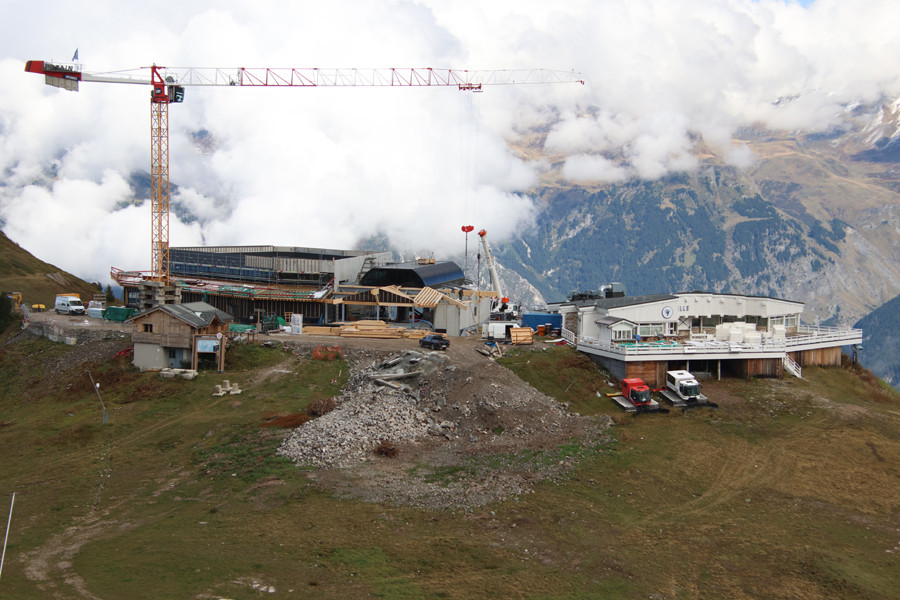

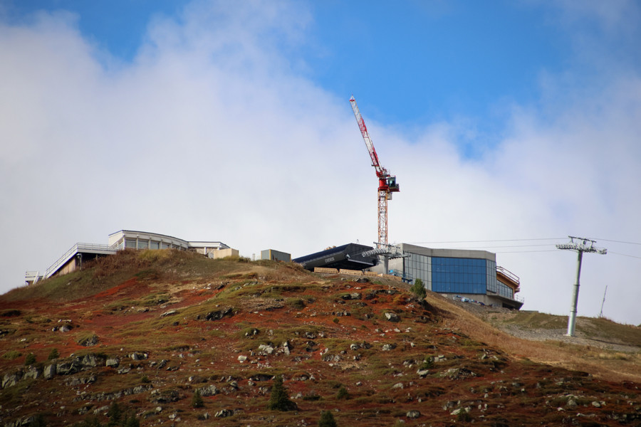

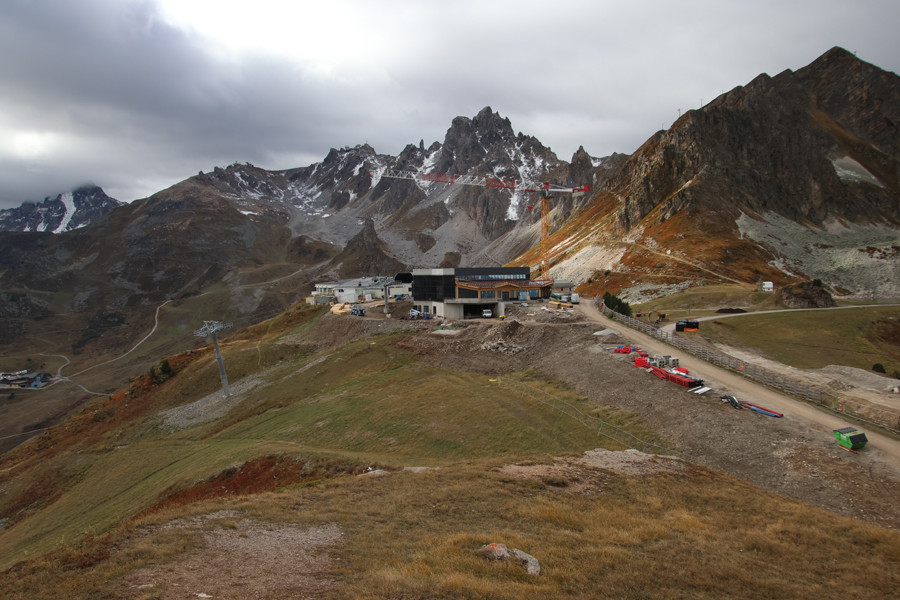

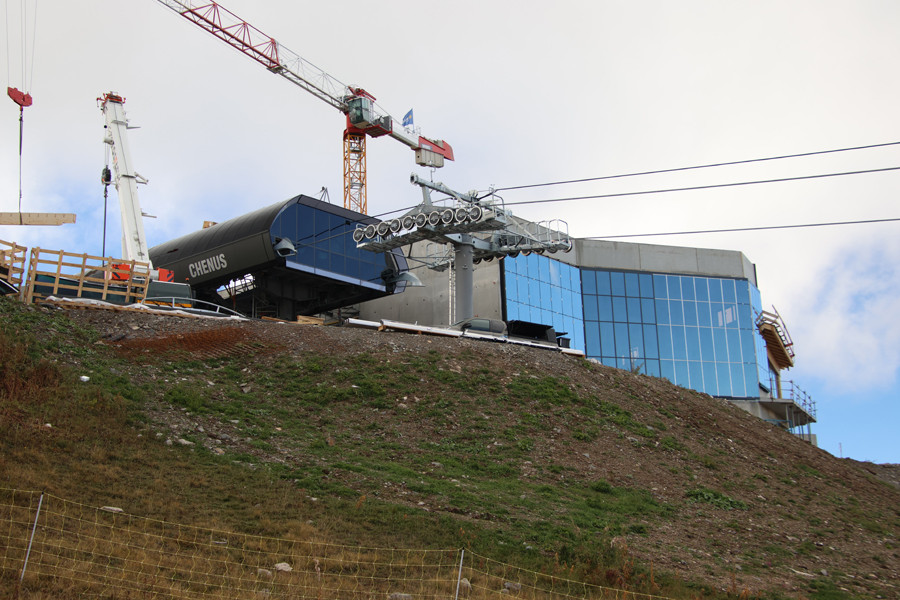

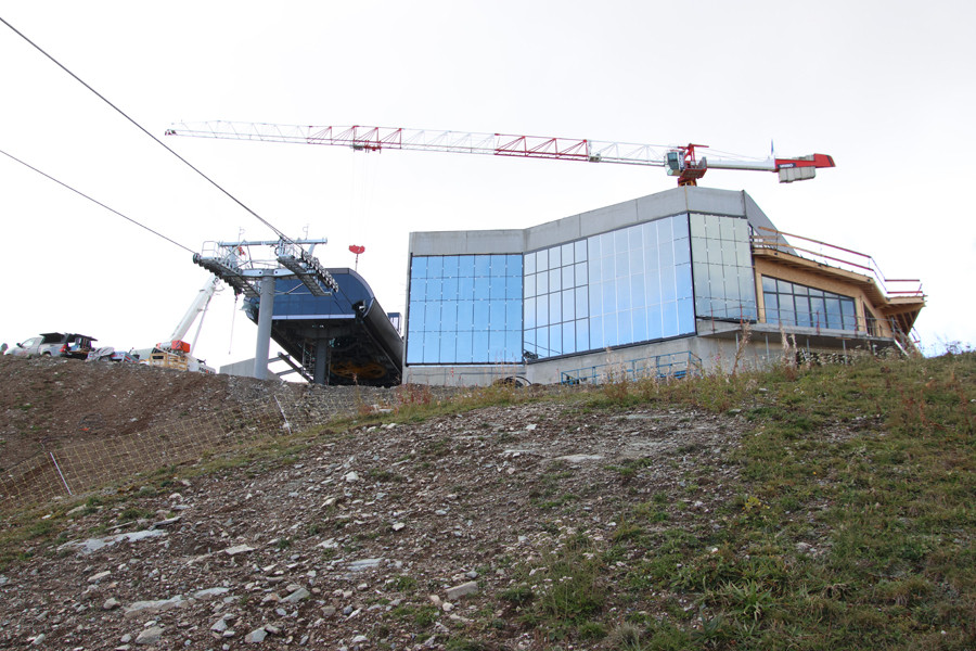

G2
Je n'ai pas pu visiter le chantier, des ouvriers travaillant sur place, donc je n'ai que des vues "de loin"
Si je trouve vraiment la G1 magnifique, la G2 confirme, en particulier vue depuis l'aval, son côté cube de béton qui rappelle, de mon point de vue, l'horreur du restaurant de la cime Caron
La charpente continue d'être posée côté poste de commande, et le toit semble presque terminé au niveau de la terrasse couverte et de la salle détente
