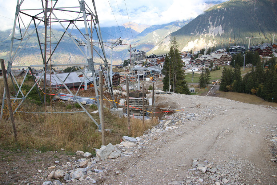

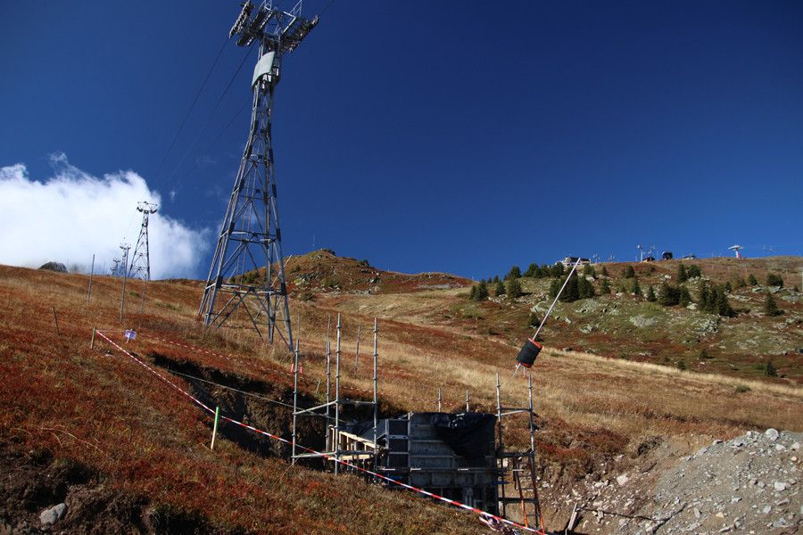

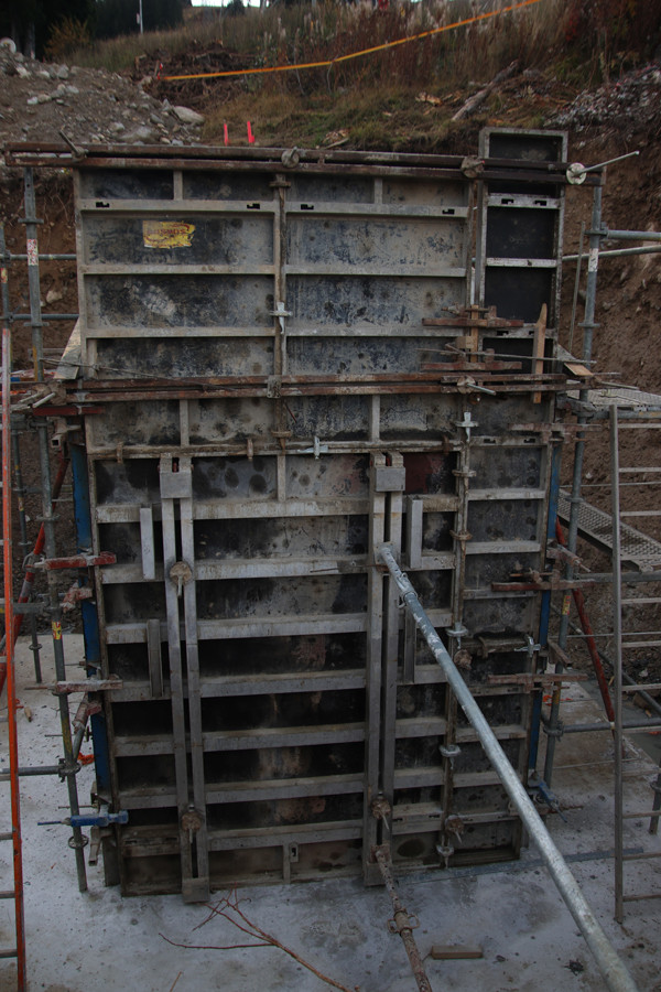

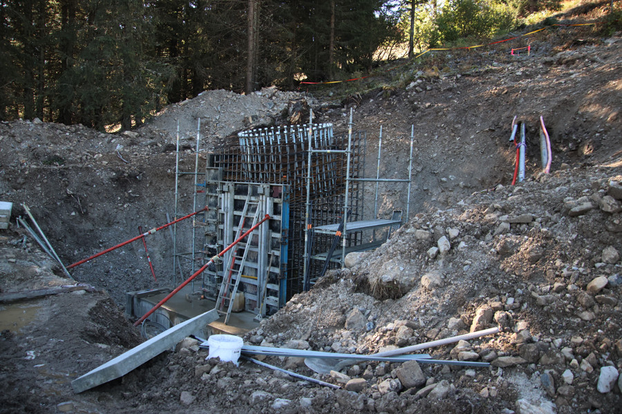

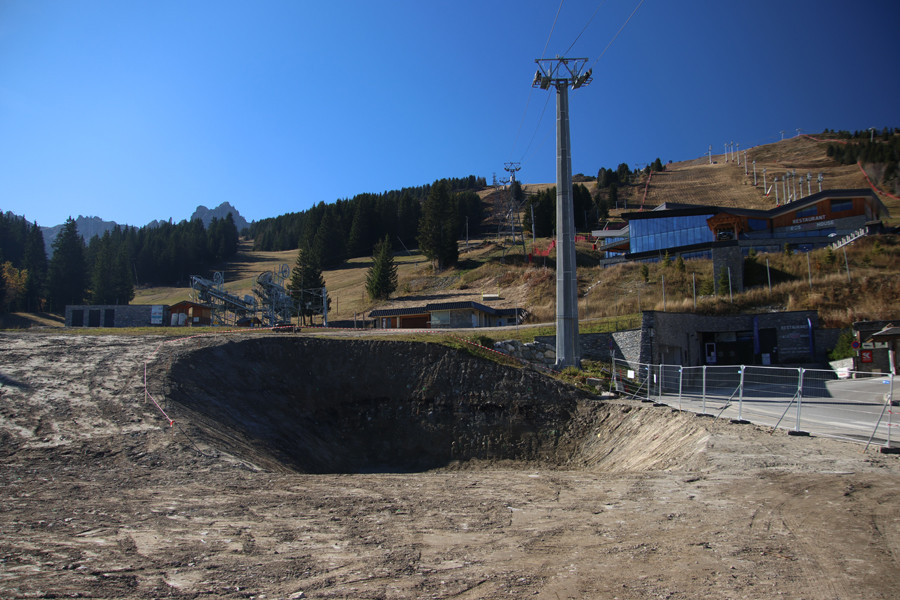

point chantier d’hier, 05/10/2024
Pas mal d’avancées depuis ma dernière visite : encore de nouvelles fouilles et des massifs qui progressent. Il semble que la S3V veuille finir la grande majorité des massifs de ligne avant cet hiver.
G1
Les travaux de réseau se poursuivent

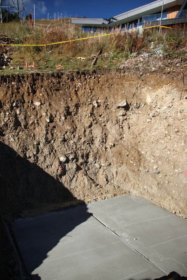

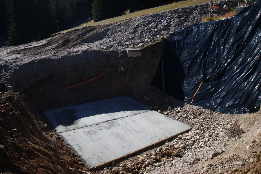

P3
Les fouilles sont faîtes, la dalle est coulée

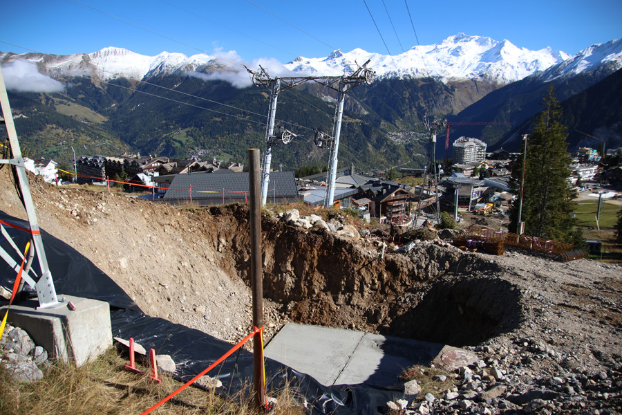

P4

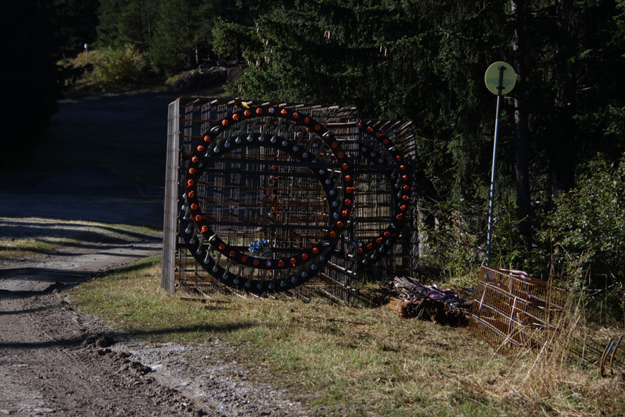

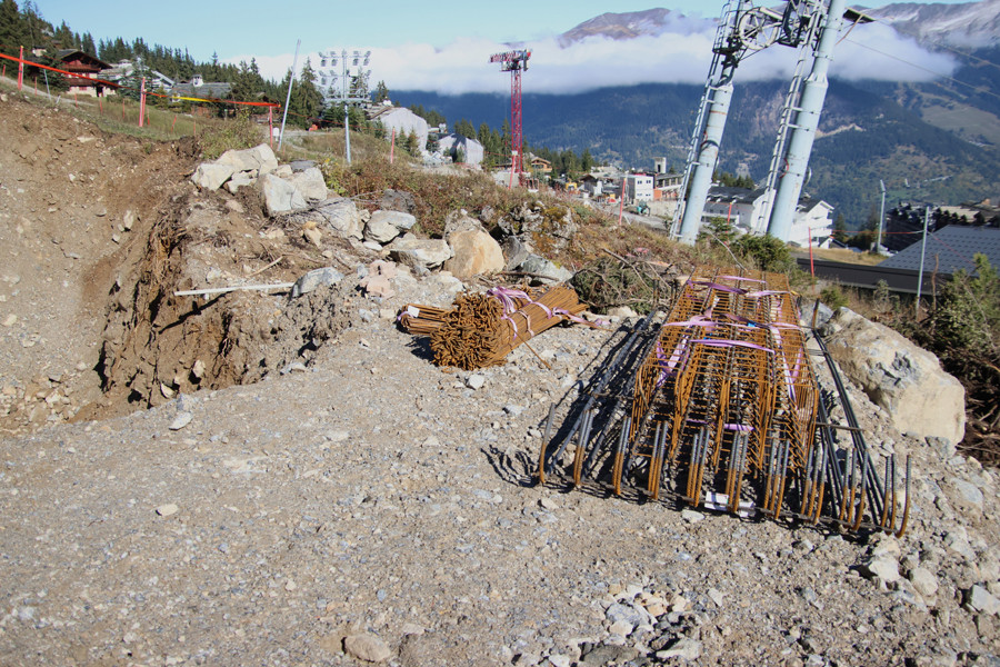

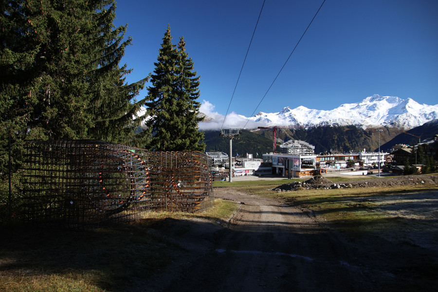

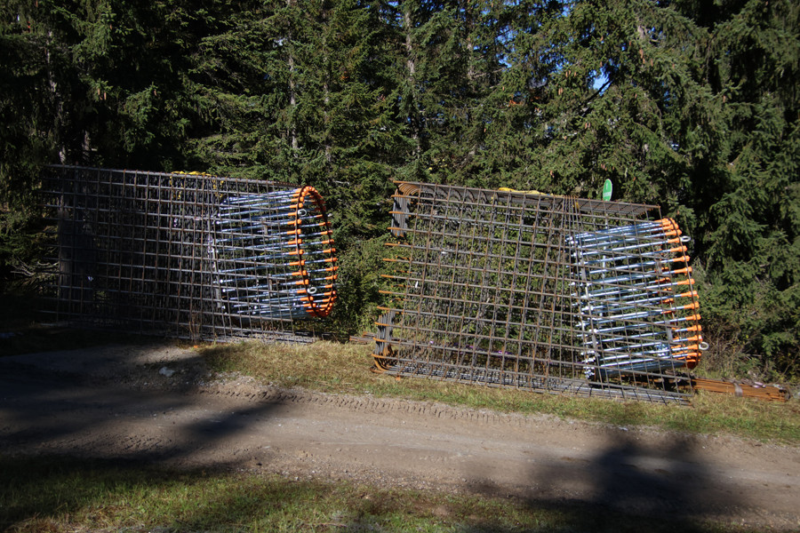

Les éléments de ferraillage sont en attente de montage, tout comme les coffrages
Les parties "hautes" des ferraillage des P3 et P4 sont en attente en bas de la piste des Verdons

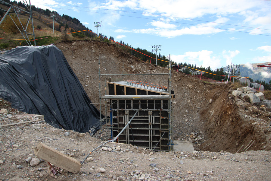

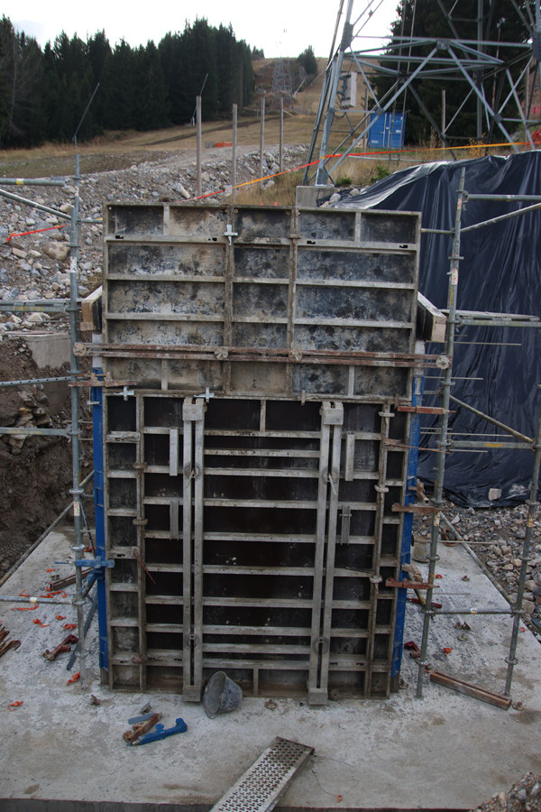

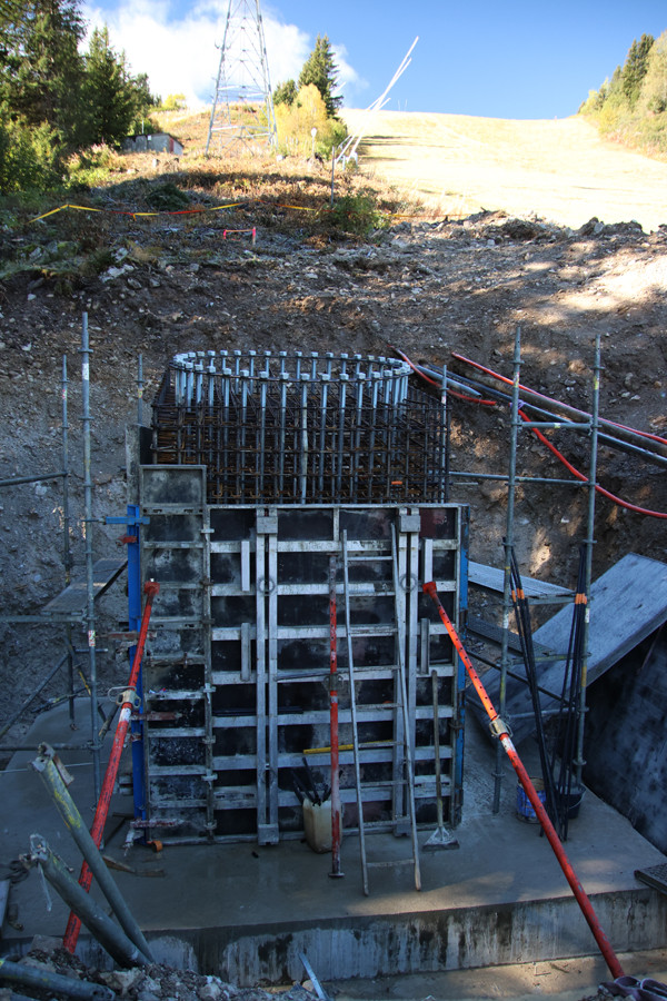

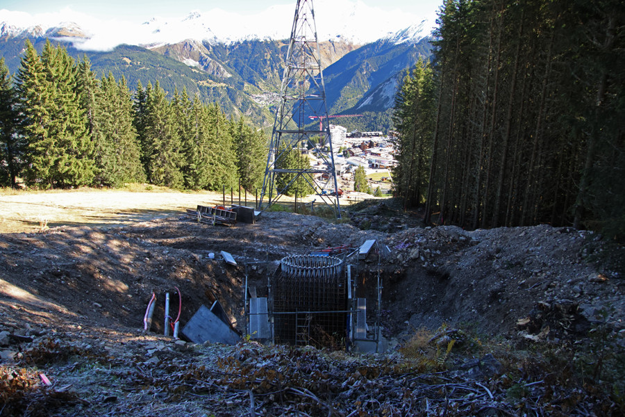

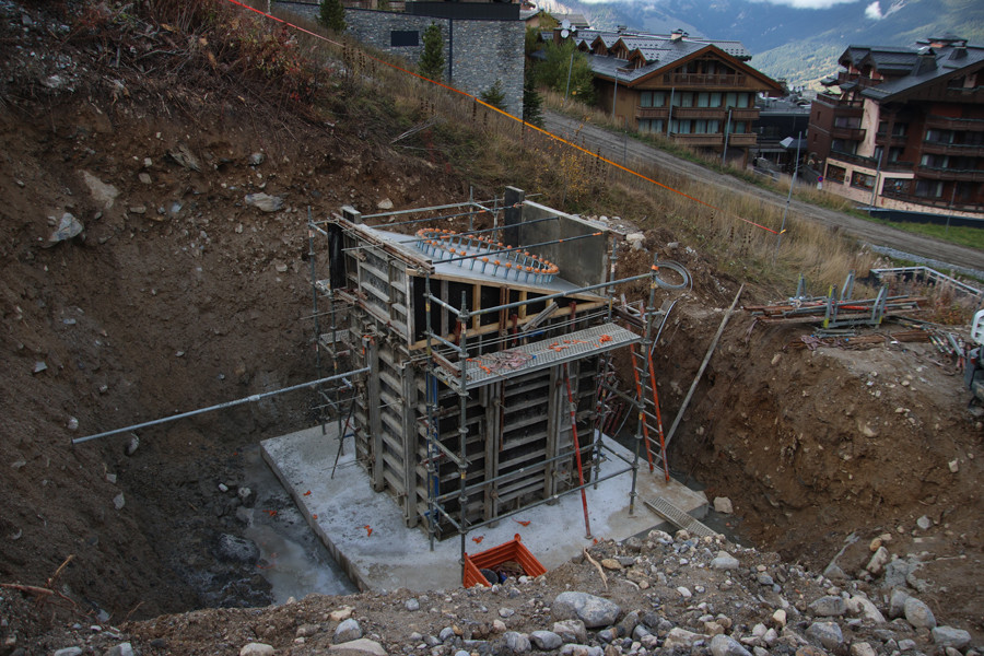

P5
Ferraillage en place, coffrage en cours
P6
Pas de changement, pas de photos

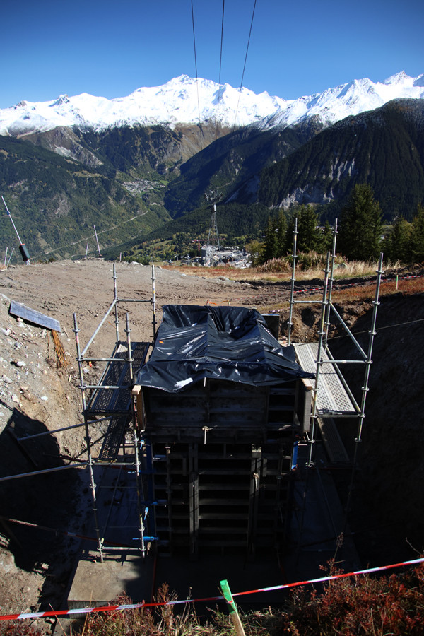

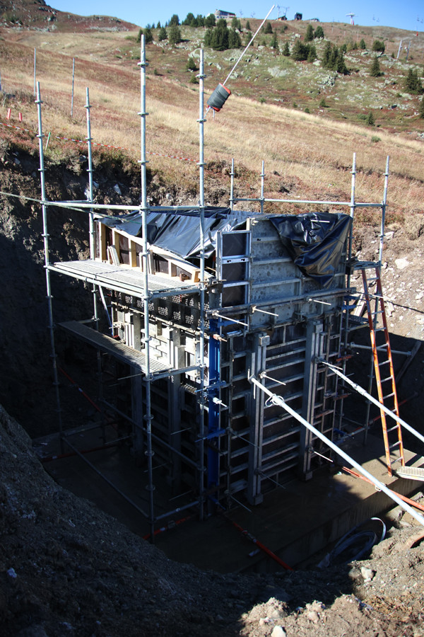

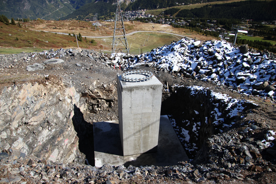

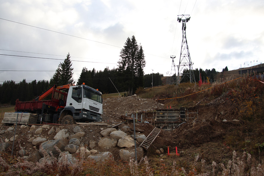

P7
Ferraillage et coffrage en place (peut-être même massif coulé en cours de séchage, mais difficile à voir avec la bâche)

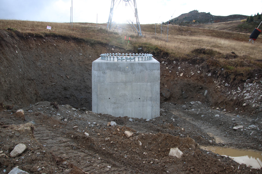

P8
Massif coulé (c'est le bon terme ici :lol:), en attente de ramblaiement

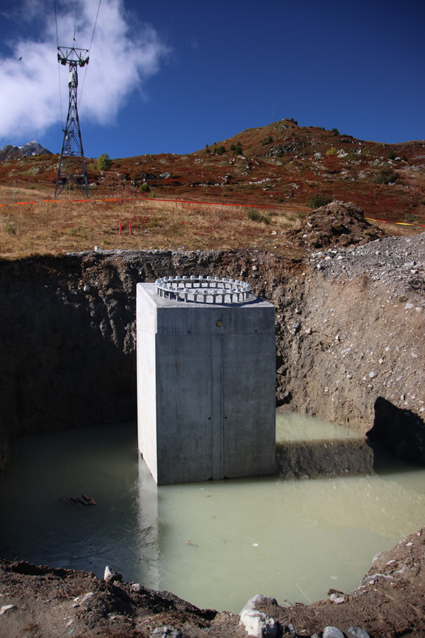

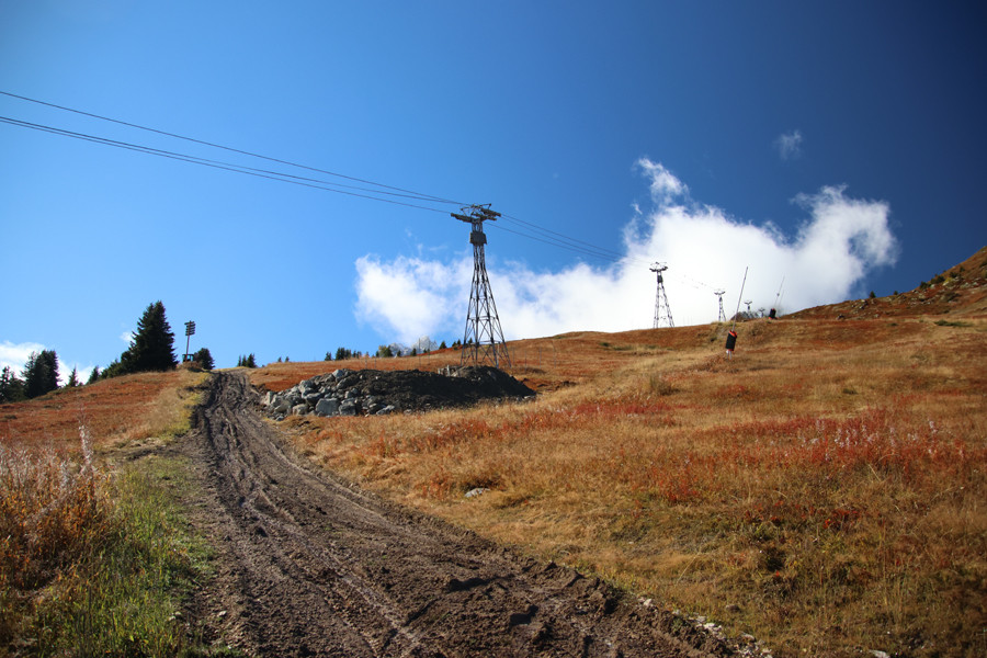

P9
Massif terminé, en attente de remblaiment
P10
Toujours en attente de remblaiement
P11
Pas de changement
Bon dimanche
IPWT (In Poma We Trust)

Merci beaucoup pour le suivi du chantier.
Quel massacre que ce terrassement du front de neige, et quelle perte de place.
Je me demandais si la sortie de la G1 du bâtiment n'était pas liée à la volonté de réaliser les travaux sur 2 ans, ou de simplifier le chantier (et le coût) en réalisant une gare standard de plein pied plutôt qu'une gare adaptée sur le toit d'un bâtiment ?
En tout cas, je n'en démord pas, c'est une régression par rapport à la situation actuelle. J'espère que le remplaçant hypothétique de Jardin Alpin ne sera pas aussi de plein pied !

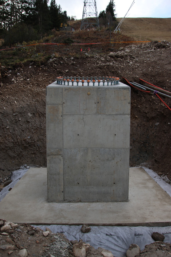

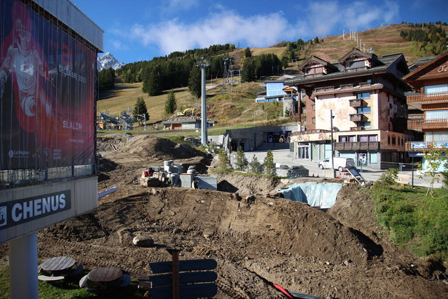

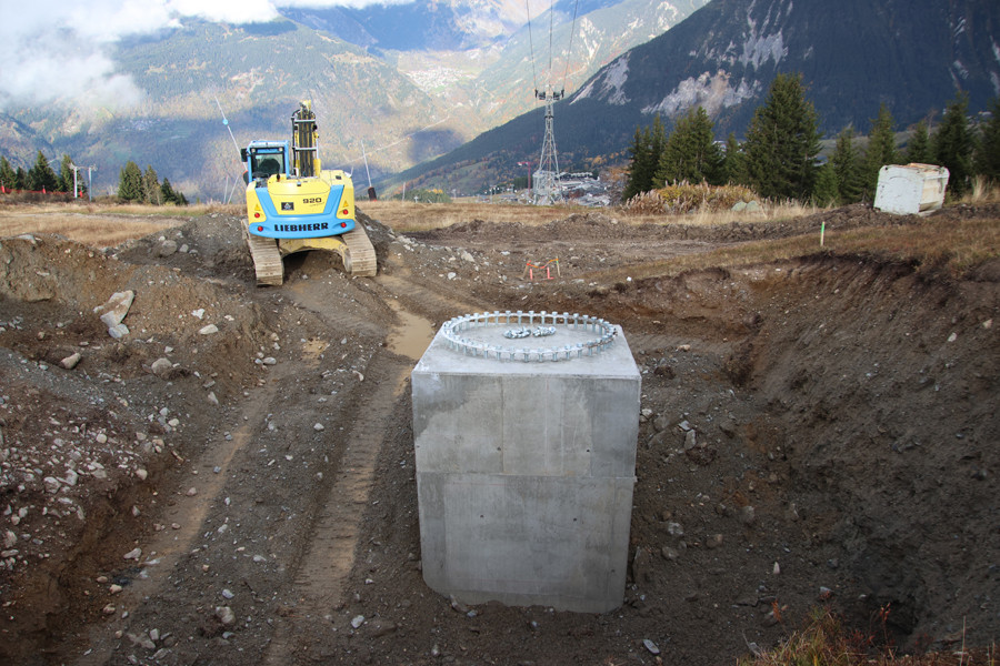

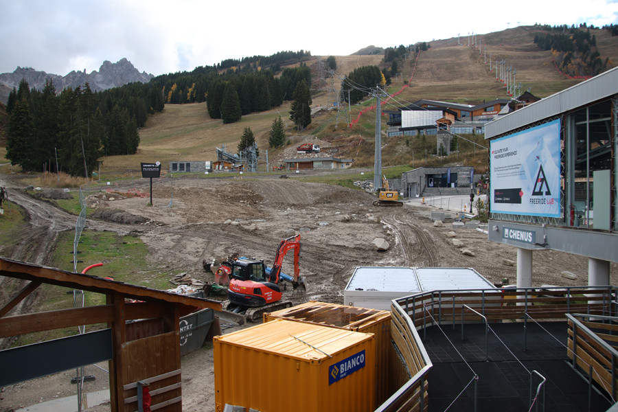

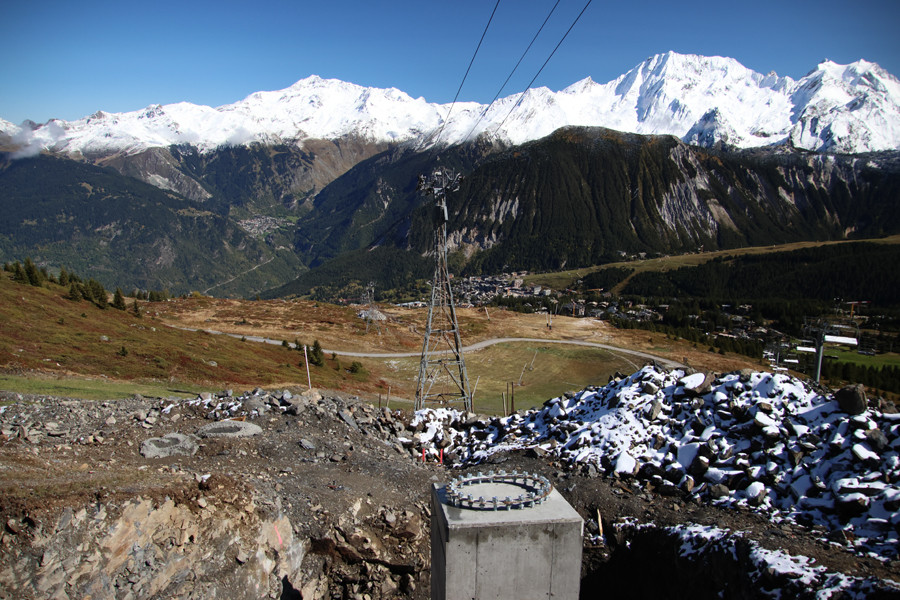

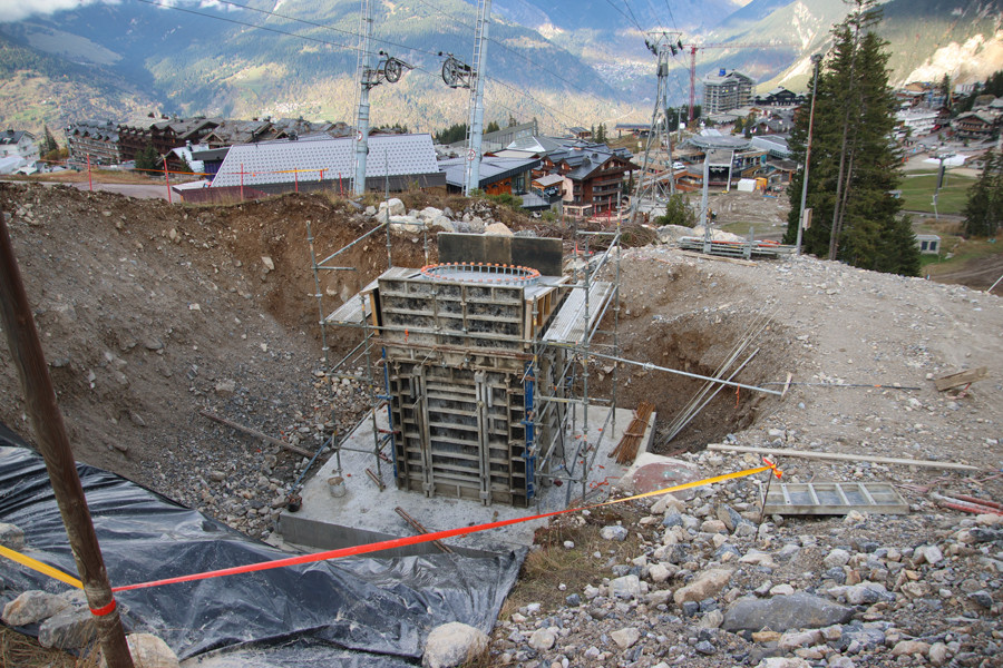

point chantier d’hier, 19/10/2024
Pas mal d’avancées depuis 15 jours, les travaux de cette année approchent tranquillement de la fin

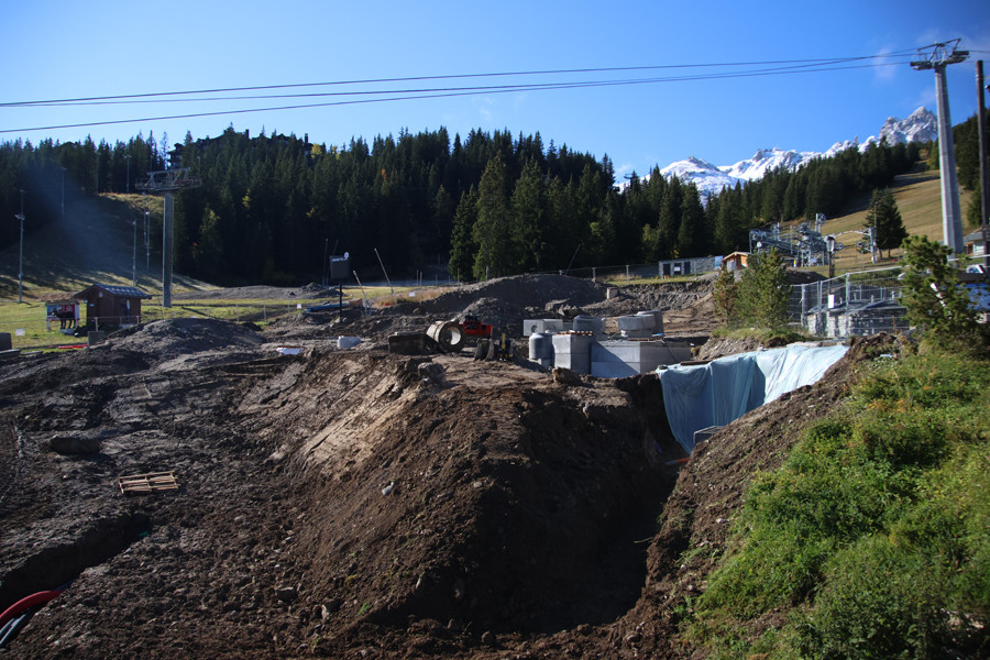

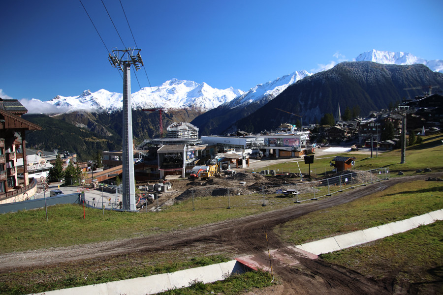

G1
Les travaux de réseau semblent s'achever avec une zone quasiment remblayée

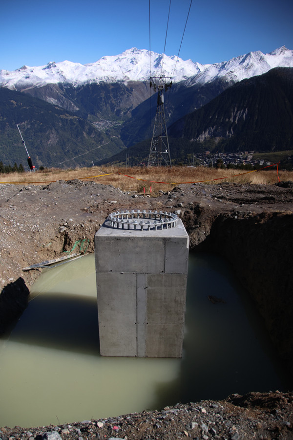

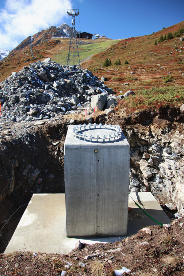

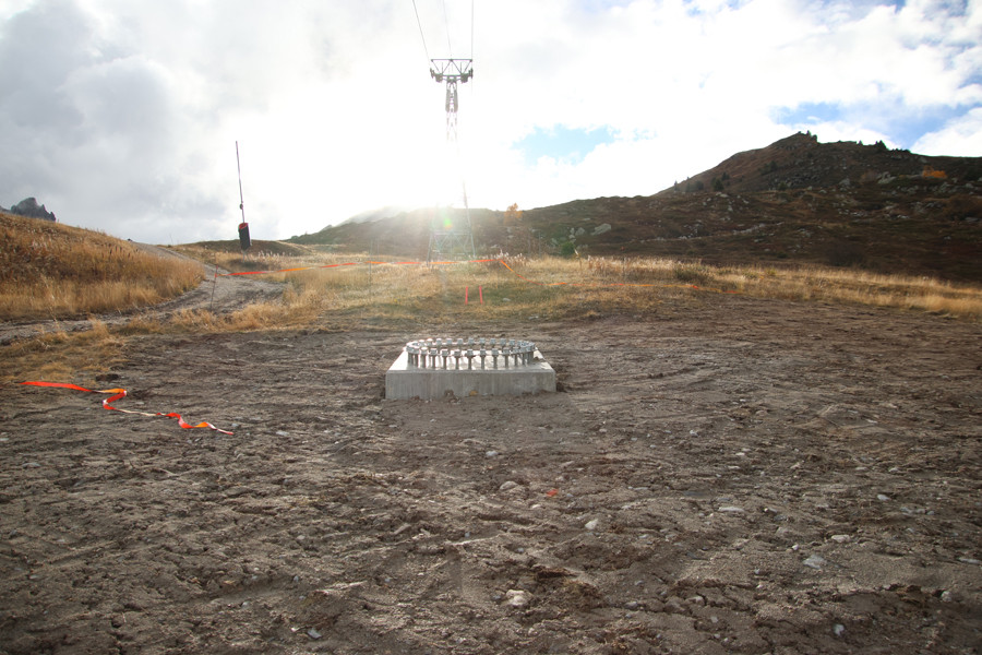

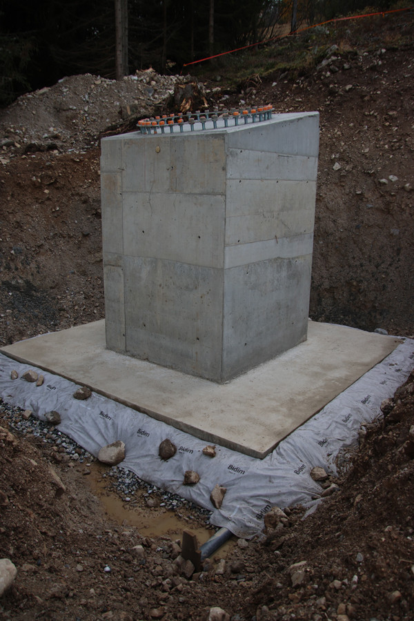

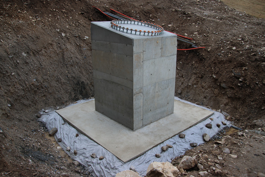

P3
Le massif est coulé, en cours de séchage
P4

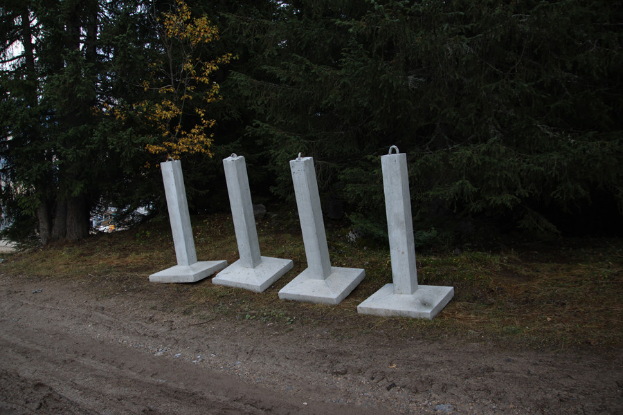

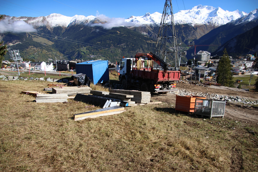

A proximité de P4, des plots de décablage ont été livrés
P5
Massif coulé, en attente de remblaiement. A noter qu'un système de drainage a été mis en place tout autour de la semelle, avec des graviers recouverts d'un film géotextile
P6
Pas de changement, pas de photos. Les travaux auront lieu au printemps prochain

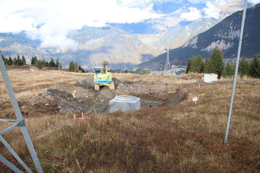

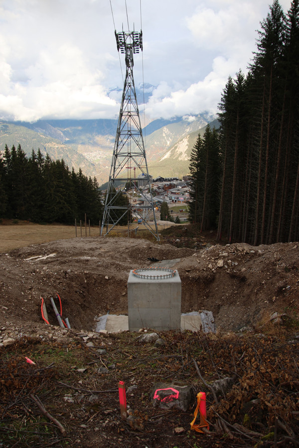

P7
Massif coulé, en cours de remblaiement

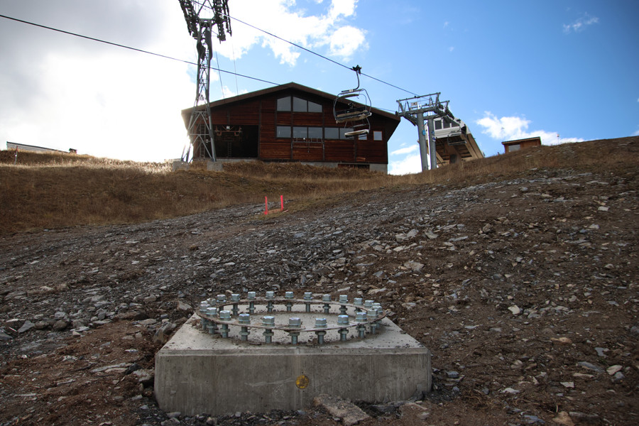

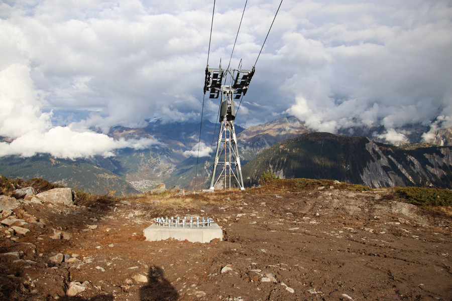

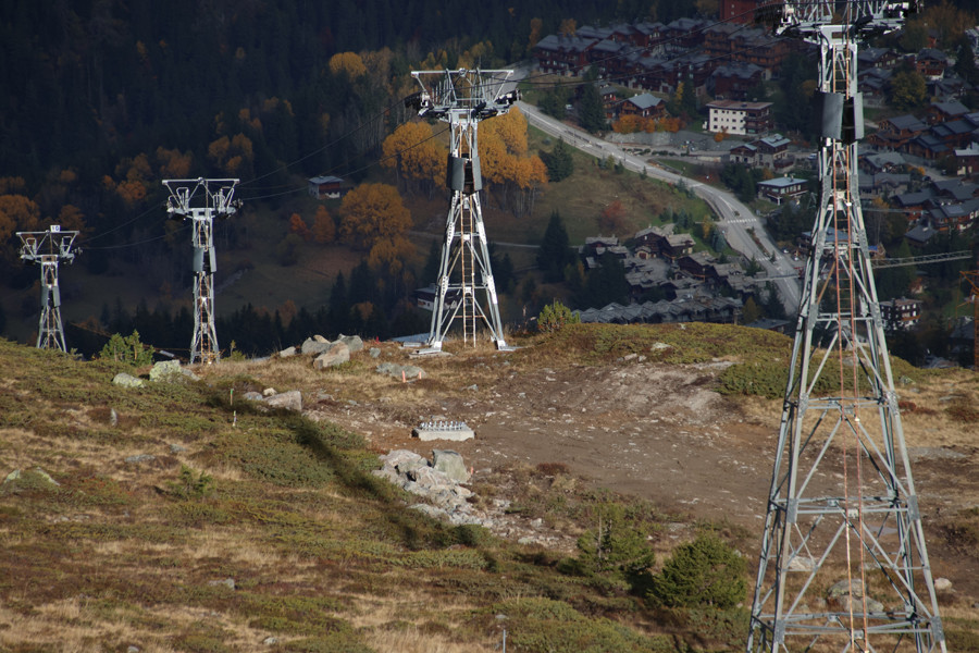

P8
Massif remblayé
P9
Massif remblayé
P10
Massif remblayé
P11
Pas de changement, travaux l'an prochain
Bon dimanche

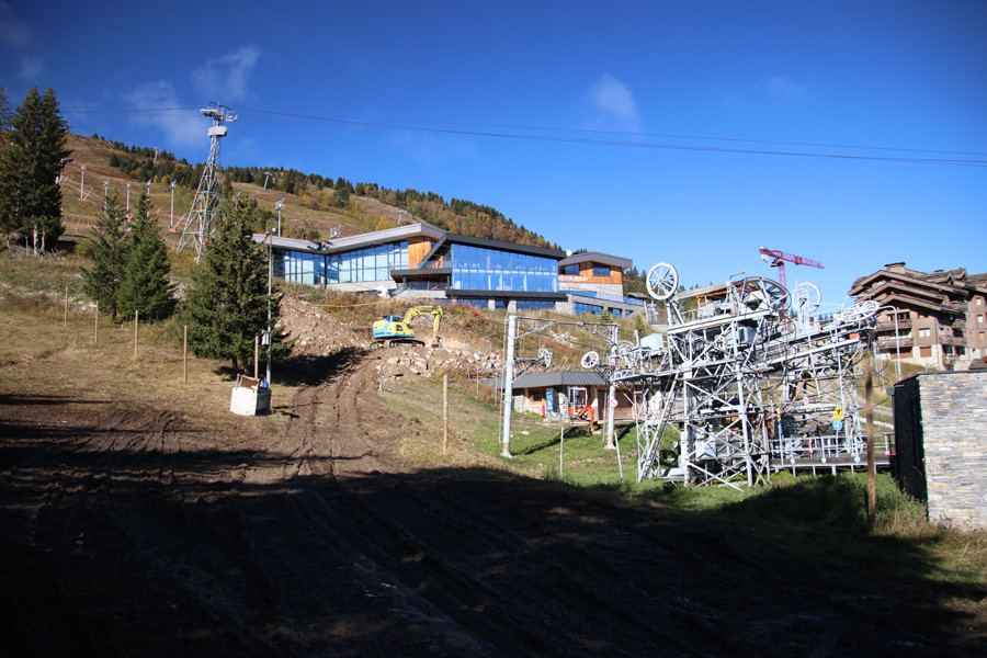

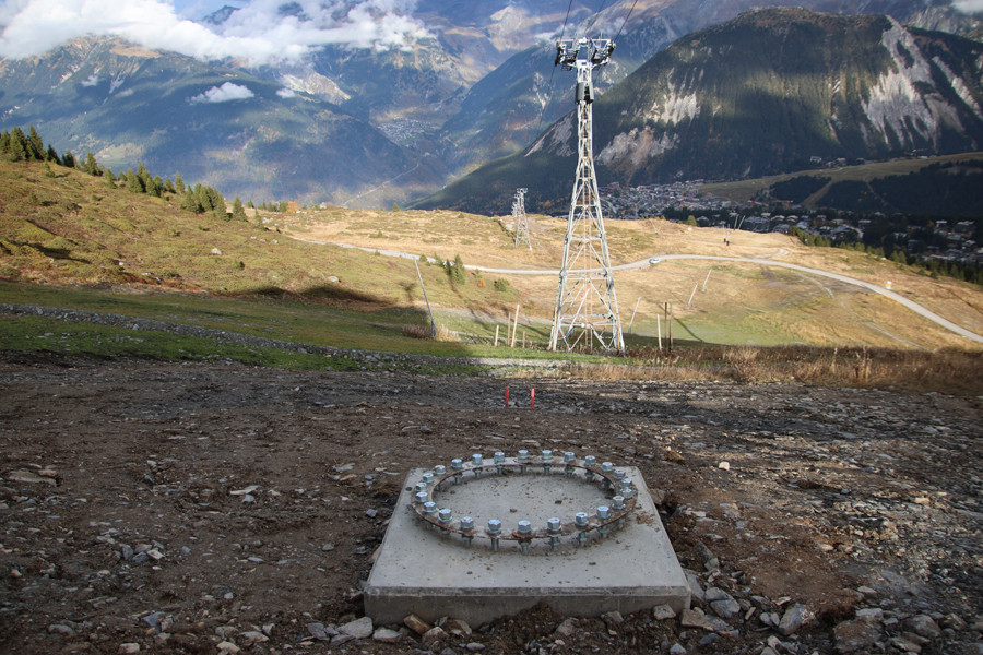

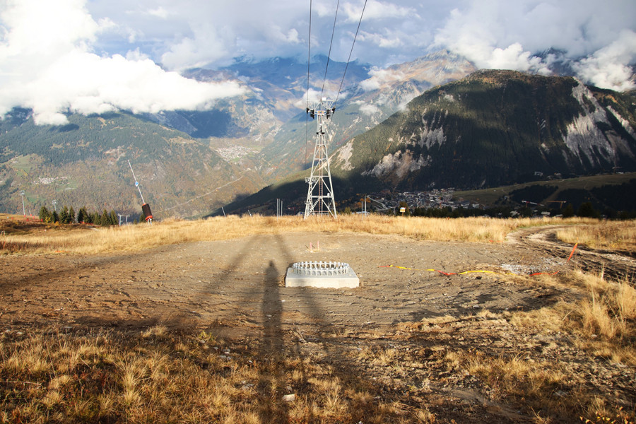

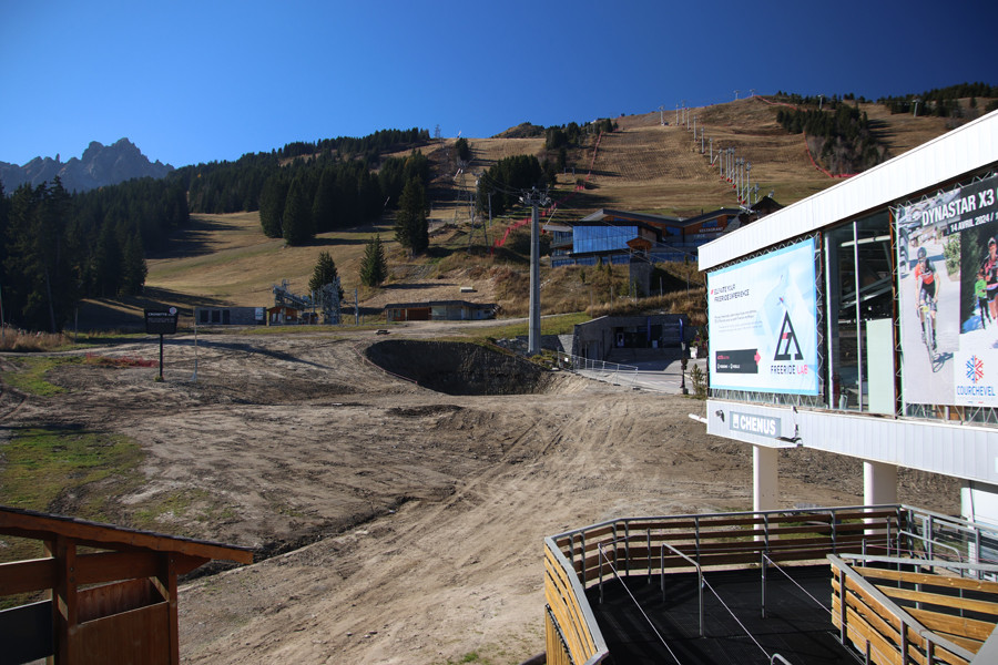

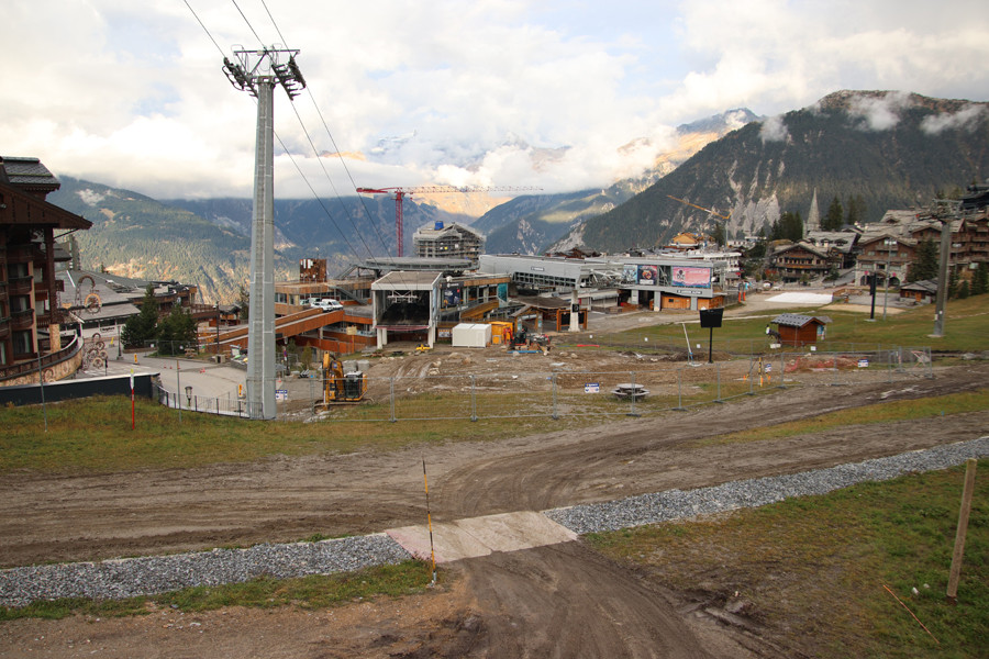

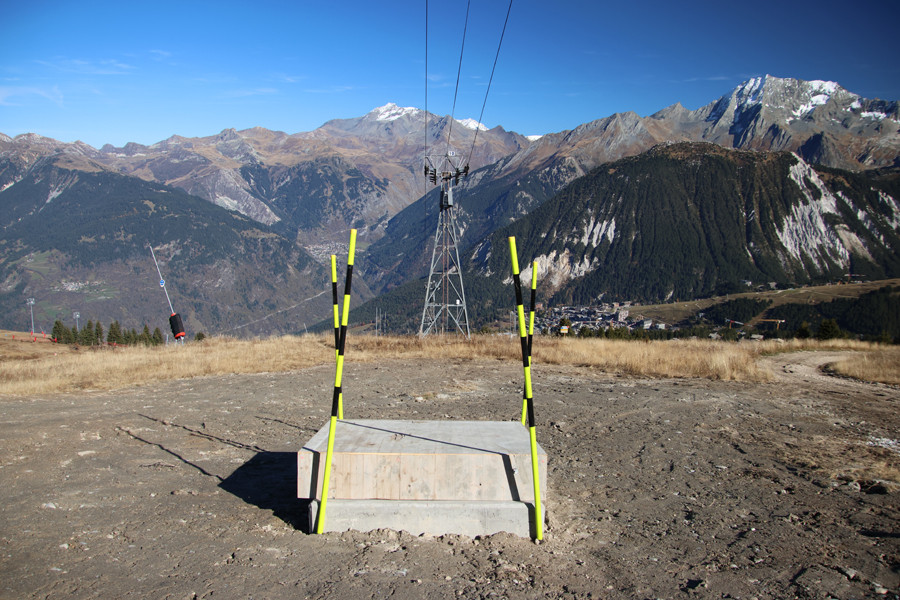

point chantier datant de ce samedi 02 novembre.
Sûrement d'ailleurs le dernier "report" de cette année, le chantier étant maintenant en stand by jusqu'à la fermeture de la station en avril prochain.

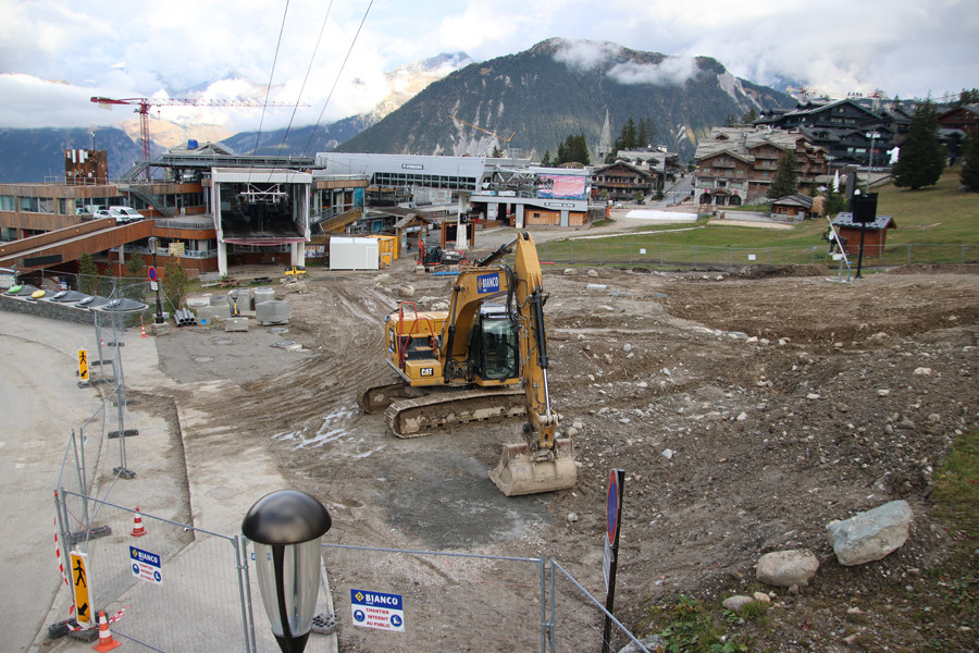

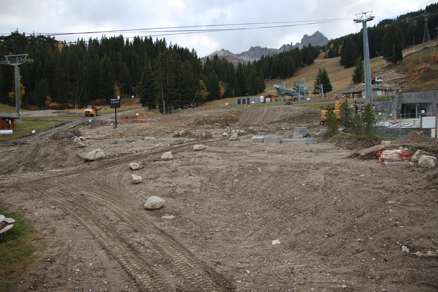

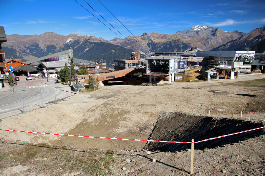

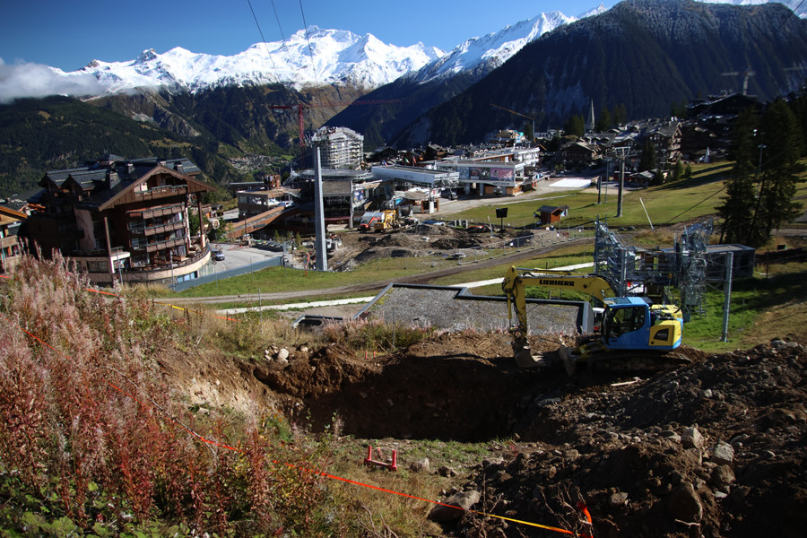

G1
Les travaux de réseau sont terminés et le futur emplacement de la G1 terrasé.
Pour l'instant, en revanche, pas de piquetage pour le positionnement des massifs de gare, ni des P1 et P2

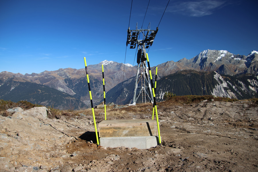

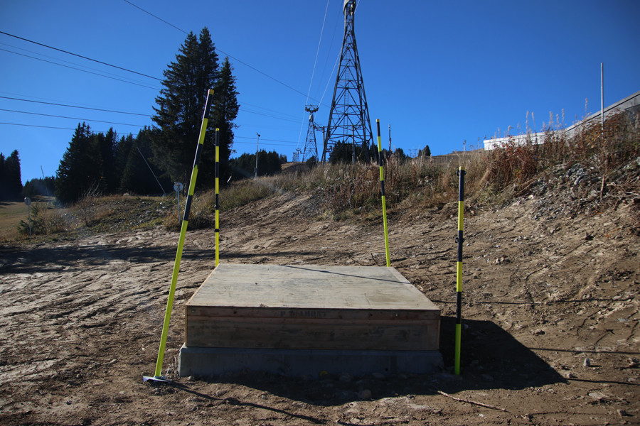

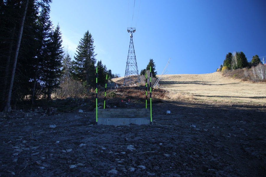

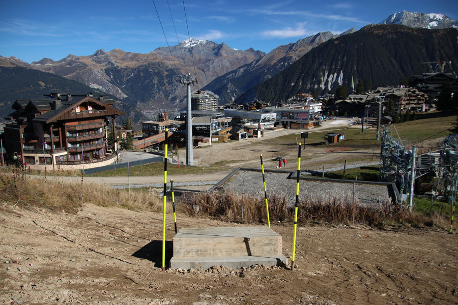

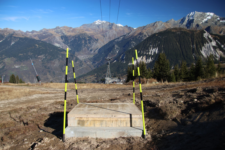

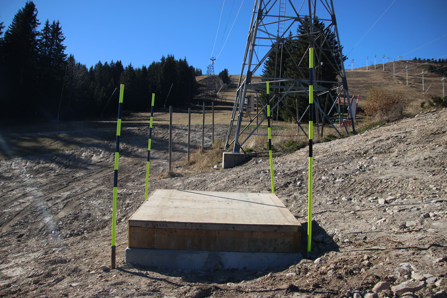

P3
Le massif est remblayé, recouvert d'un "couvercle" de protection et de jalons pour délimiter son emplacement
P4
P5
Le massif est remblayé, recouvert d'un "couvercle" de protection et de jalons pour délimiter son emplacement.

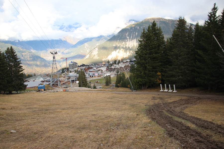

Les plots de décablage qui étaient stockés il y a 15j à hauteur du P4 ont été installés à leur place définitive, le P5 étant un pylône support/compression (le seul de la ligne)

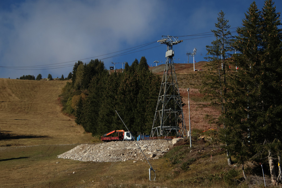

P6
Pas de changement, pas de photos. Les travaux auront lieu au printemps prochain.
Je pense que l'absence de travaux cette année à ce niveau s'explique par la trop grande proximité avec le P7 actuel qui rend impossible la réalisation de fouilles pour le futur P6.
Il faudra attendre le démontage de la TCD4 pour pouvoir attaquer la réalisation du nouveau massif.

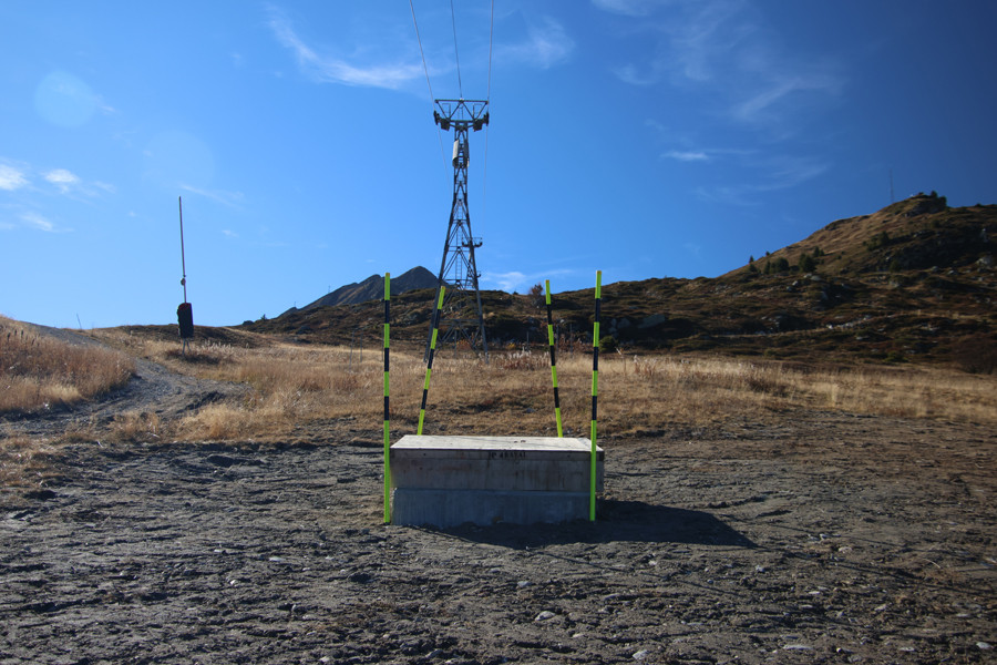

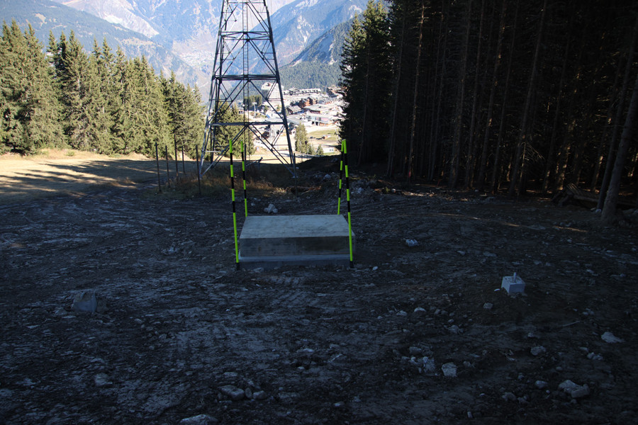

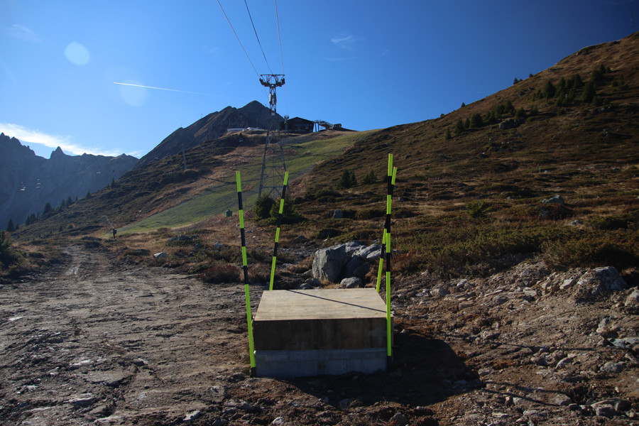

P7

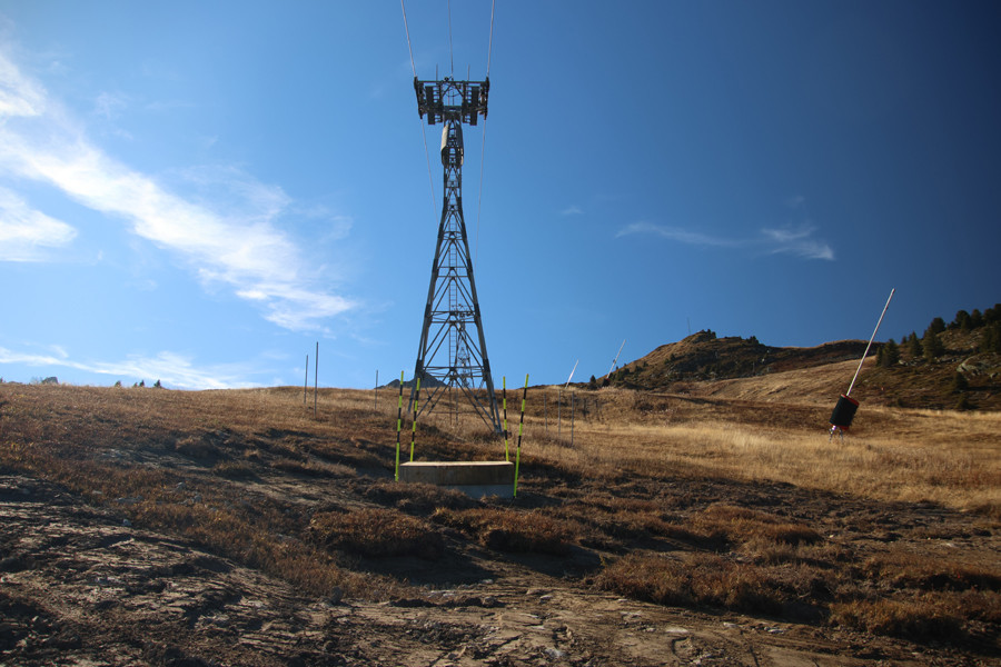

P8
P9
P10
P11
Il ne reste plus qu'à bien profiter de la TCD4 cet hiver en espérant que la neige soit de la partie, me permettant de pouvoir faire des photos afin de proposer un nouveau reportage sur cet appareil historique qui va tirer sa révérence
Bon dimanche

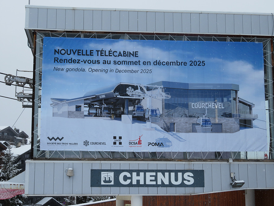

Une bâche annonçant la future TCD10 a été installée sur la façade de la G1 de la TCD4 actuelle

Voir le messageBouctou, le 15 décembre 2024 - 00:00 , dit :
En regardant le design de cette G2 on dirait qu'elle est issue de la nouvelle gamme LIFE Poma. Est-ce bien le cas ?
https://www.poma.net...o-responsables/
Par ailleurs, il est indiqué en page 1 du topic un vitesse d'exploitation de 5m/s seulement. Ca me parait bien lent, surtout si c'est du Direct Drive. C'est une erreur ?
Ce message a été modifié par Tomeo - 20 décembre 2024 - 15:53 .
