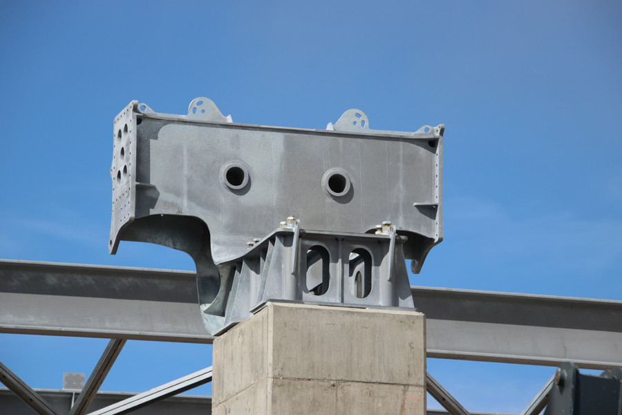

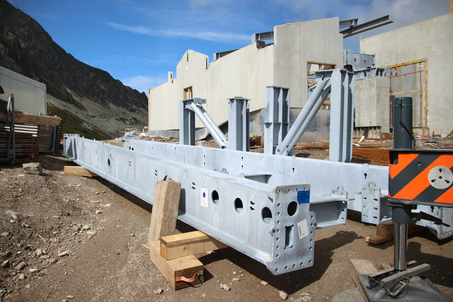

Le poste de commande est en cours d'édification
Les plots qui soutiendront les quais sont en place
La démolition du massif avant est terminée, et le nouveau massif est coulé, en cours de séchage
Le niveau N-1 du bâtiment avance, la dalle supérieure a été en partie coulée.

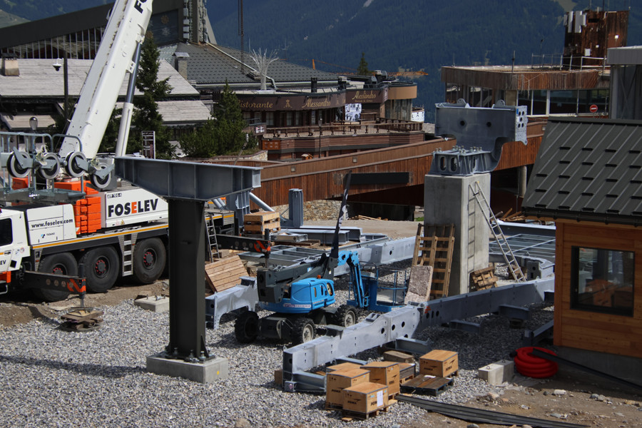

Le montage des têtes de pylônes des P1 et P2 se poursuit et le chalet de commande a été installé
Enfin, petit aperçu des nouveaux panneaux de numéro de pylône avec le nouveau "logo" de Poma

G1 ce matin en partant en rando....
...où une livraison avait lieu...
...et en rentrant ce soir, tout est en place

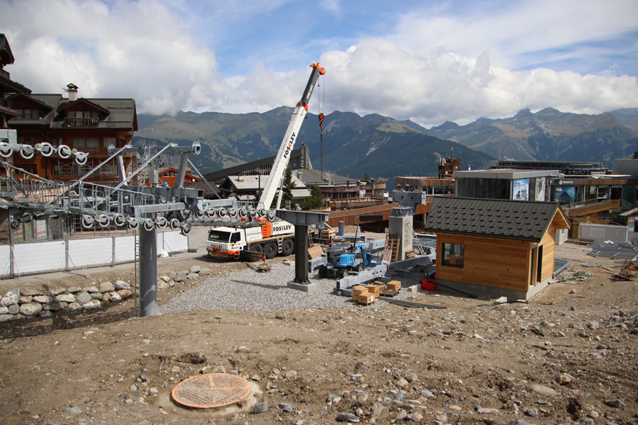

Les quais ont commencé a être installés
Côté P3, du mouvement aussi.
Ce matin...
...ce soir

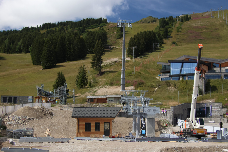

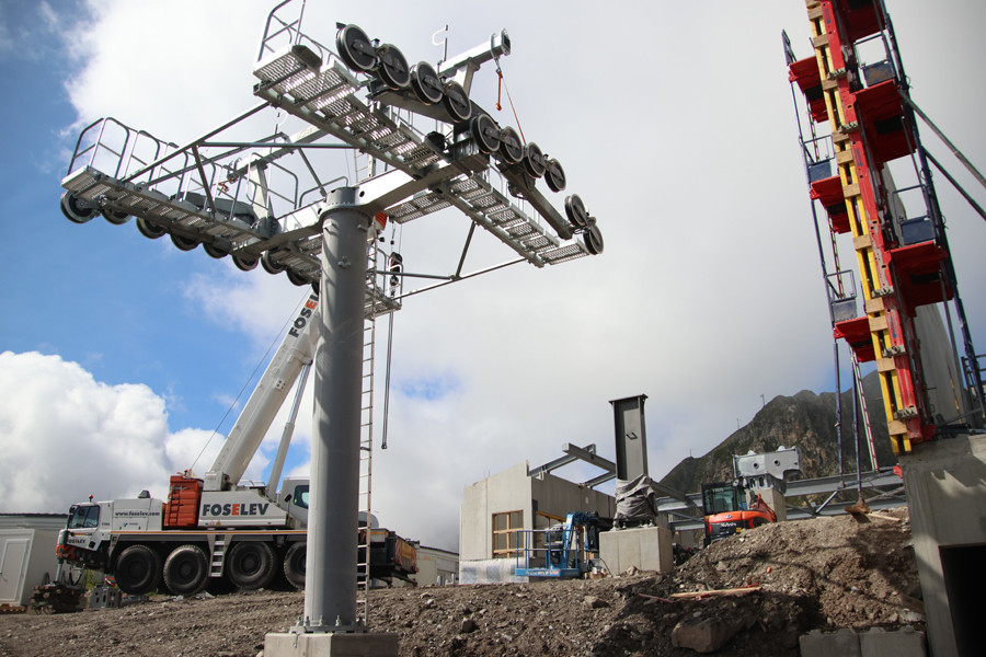

Et non ;). Je suis en vacances cette semaine, mais lundi, c'est retour au taf. Et pas sur que samedi je puisse monter en G2 vu les orages qu'ils annoncent... Il risque d'y avoir un trou dans le suivi :lol:
P3 intégralement monté. Ce qui est sûr, c'est qu'en sortie de P2 ça va faire une sacrée pente !
Vue depuis l'aval
Vue depuis l'amont avec un meilleure aperçu qu'hier sur les quais en cours de montage

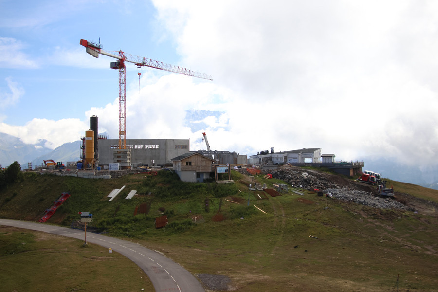

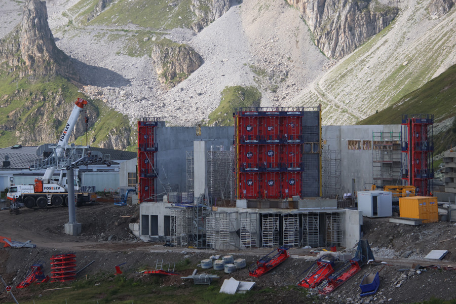

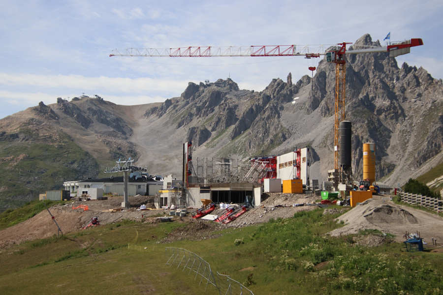

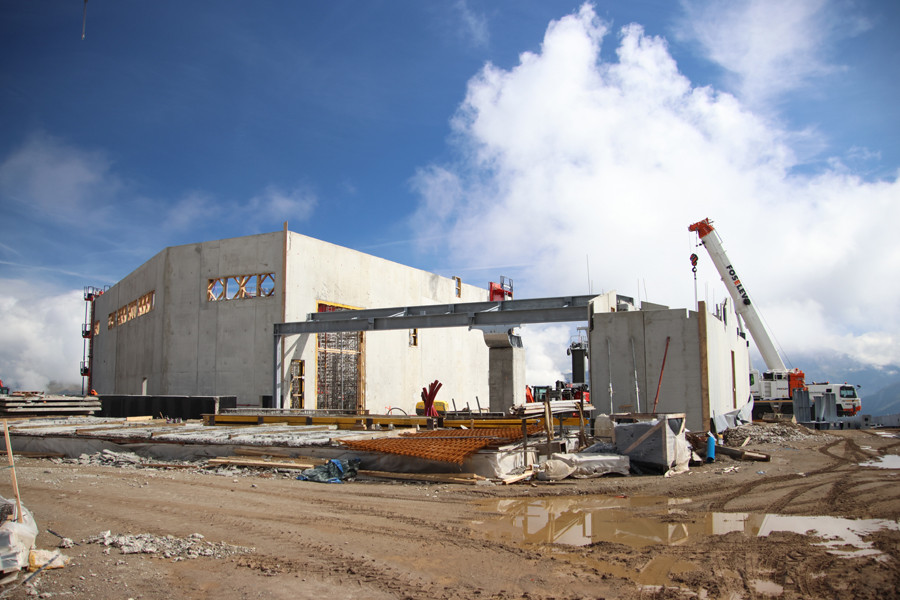

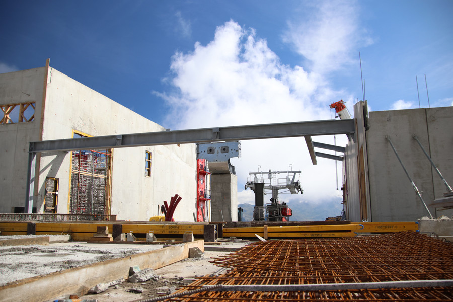

Petit tour en G2 ce matin avant de partir.

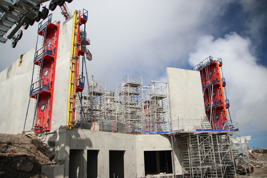

Les murs de l'étage principal commencent à s'élever, et j'ai peur que ce soit "un peu" volumineux avec cette architecture "moderne" redevenue très à la mode (espérons ne pas avoir un Caron bis).
Vue générale
Vue côté aval
Vue côté amont
Bâtiment de commande

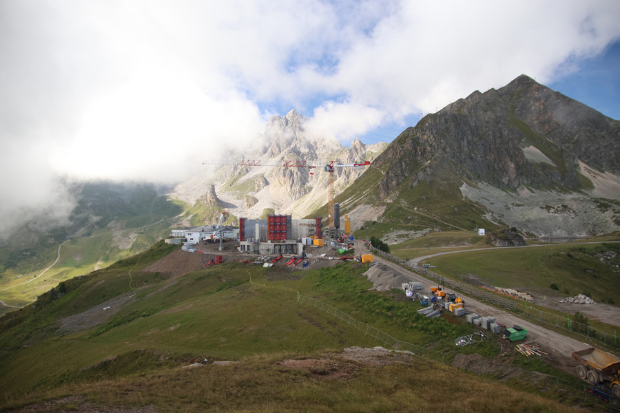

Aujourd'hui, nous avons visiter le chantier pour la gare amont de la TC Chenus par le col de la Loze.Je prends le risque de reproduire les photos de Bouctou et de publier ci-dessous quelques clichés supplémentaires.
La gare amont vue d’en bas :
Les travaux sur le pylône 11 semblent presque terminés :
P10 vue d’en haut :
Du Col de la Loze, vue géneral du chantier,
Pour nous suivre : photos Skifan et vidéos Skifan

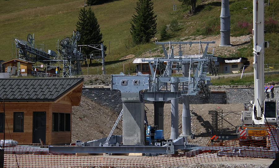

G1
Le chalet de commande semble terminé (au niveau extérieur), l'installation des quais se poursuit et le montage de la gare a débuté.
Ligne
Pas de gros changements, si ce n'est le début du montage du P8
Au niveau de la Dz, en vue de l'héliportage, des élingues ont été installées sur les différents éléments à lever

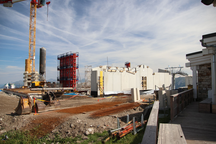

G2
Le gros oeuvre du bâtiment se poursuit, et les charpentes métalliques commencent à être posées

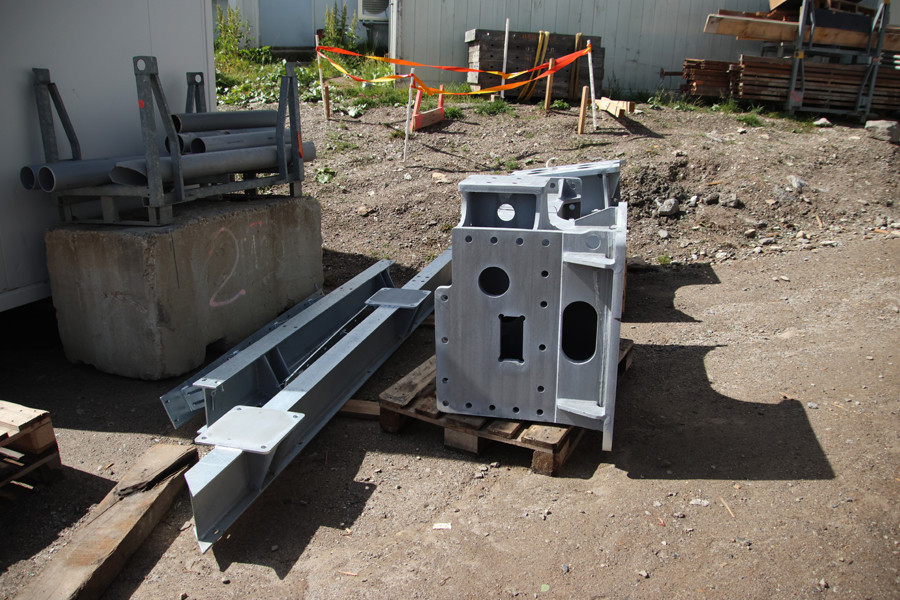

Comme en gare aval, le montage de la gare commence tout juste
De nombreux éléments de ce meccano géant ont été livrés et sont en attente
A noter que beaucoup de ces éléments semblent venir des usines Leitner... à se demander ce qui aura vraiment été fabriqué en France sur cet appareil :(

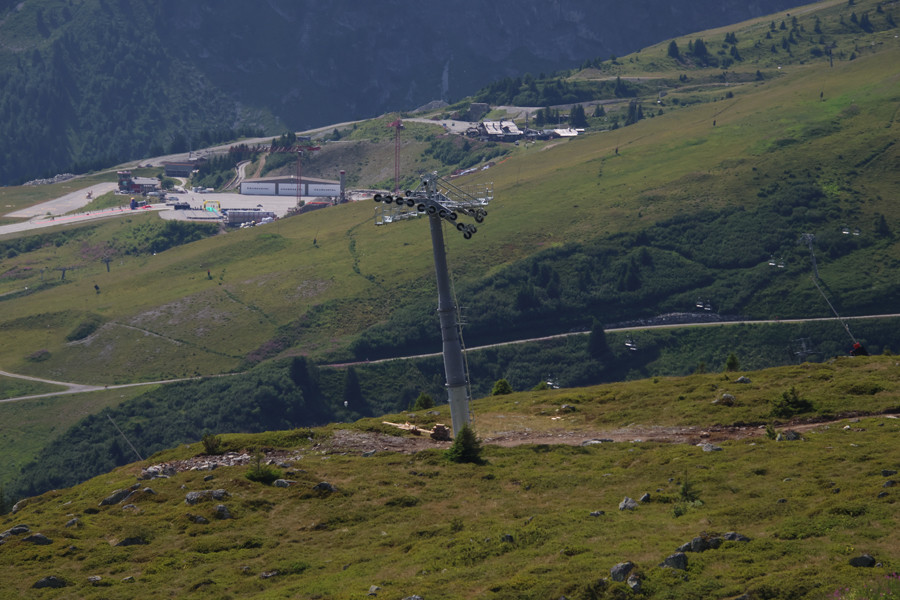

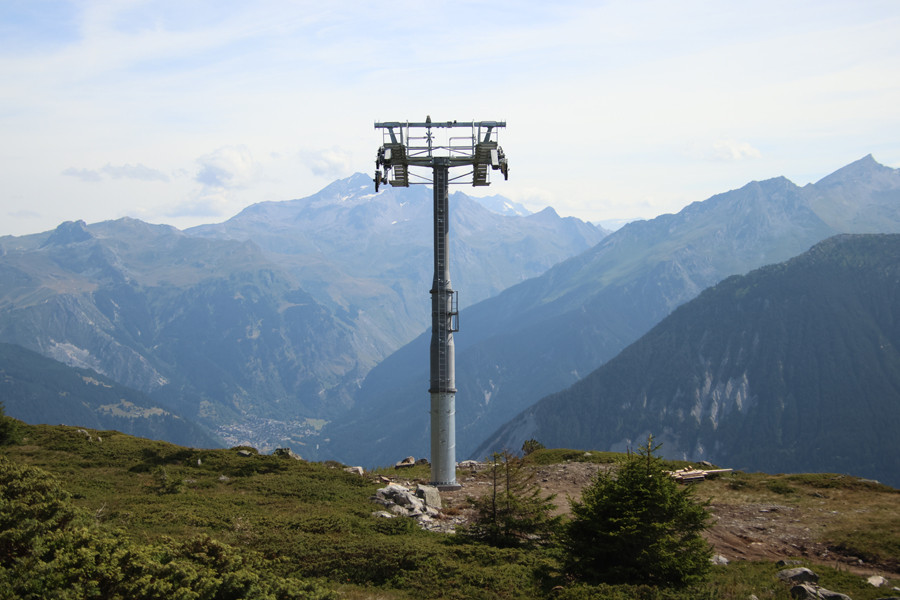

TC Chenus – Courchevel
Visite au chantier pour la gare aval de la TC Chenus:
Image du P1,2,3:
Image du P4:
