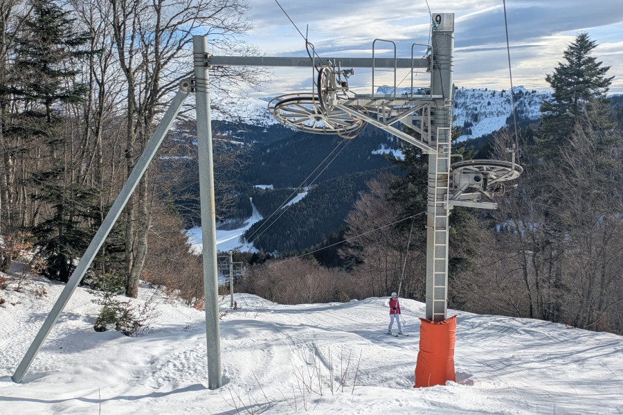

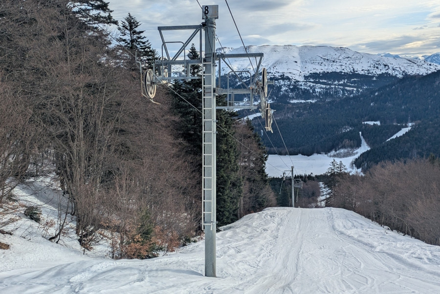

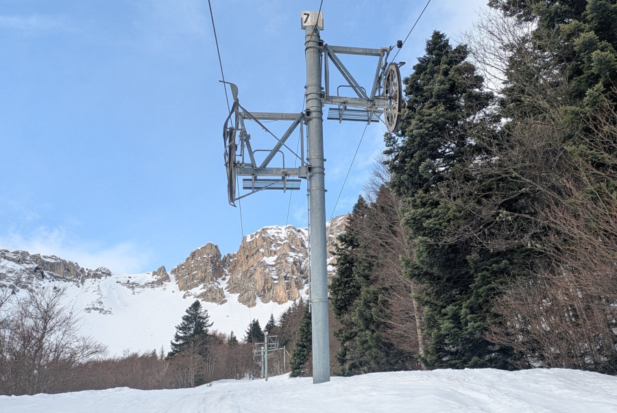

La ligne du téléski est composée de 12 pylônes dont deux virages à droite :
P1 : SC/
P2 : C/
P3 : S/CS
P4 : SC/CS
P5 : S/S
P6 : S+VD/VD
P7 : S/S
P8 : SC/CS
P9 : S+VD/VD+S
P10 : SC/CS
P11 : S/S
P12 : S/S
Gare amont avec lâcher sous débrayage : S/S

Le P7
Le P8

Le P9

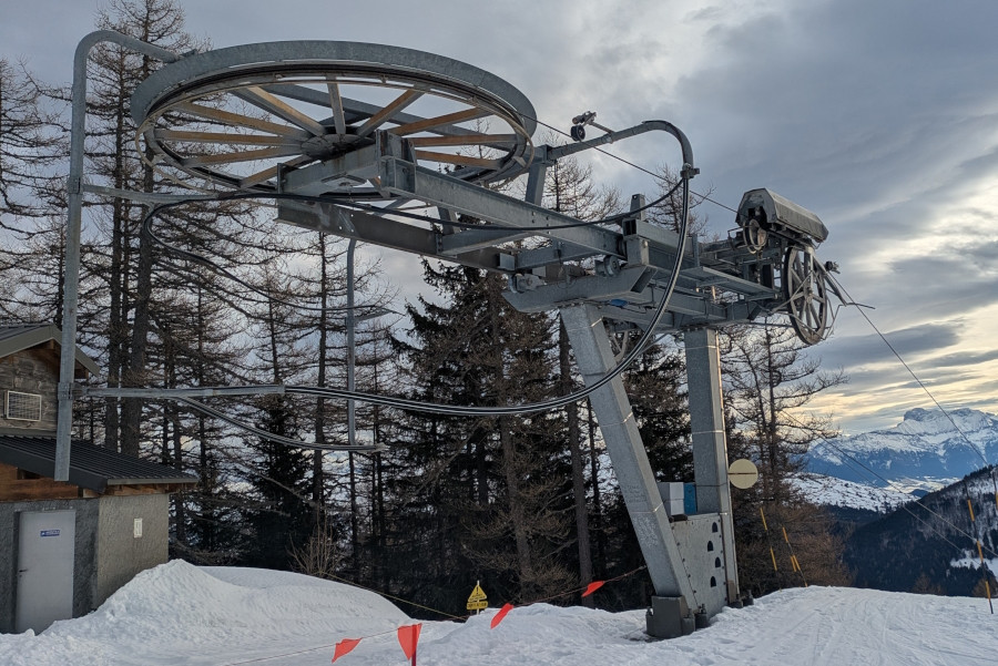

La gare amont de type lâcher sous poulie avec débrayage de perche
Le système de débrayage des perches permettant de lâcher facilement la perche à l'arrivée.
Une chaîne à taquet est entrainée par un réducteur lui-même entrainé par une chaîne reliée à la poulie support en contact avec le câble.
La perche ne débraye pas en l'absence de skieur

Par contre, je trouve qu'il n'est pas très utile de faire un retour arrière sur chaque pylône. Une photo de la portée qui serait prise juste après le passage d'un pylône et en direction du suivant serait mieux pour le reportage (on retrouve ce système dans la grande majorité des reportages récents).
J'ajouterai une dernière remarque :
La perche bypass ce système si elle n'est pas en charge d'un skieur
J'aurais plutôt écrit "La perche ne débraye pas en l'absence d'un skieur", et ce pour éviter l'anglicisme qui fait un peu tâche (de la part de quelqu'un qui a écrit "flagship" dans l'un de ses reportages, mais je compte modifier ça lors d'une mise à jour du dit reportage).
Sinon, c'est globalement une belle amélioration de la qualité de tes reportages en très peu de temps, et pour ça je te dis bravo.
Merci beaucoup, je vais corriger tout ça d'ici ce soir :)
