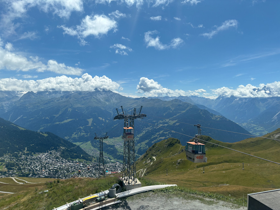

Belle cabine CWA Nova automatique revenant de Savoleyres.
Le départ de la ligne traverse les nombreuses constructions de Verbier.
Le troisième pylône entre les chalets.
Montée d’une cabine devant le Mont Rogneux.
Une cabine montant devant le Bec des Rosses et le Mont Gelé.
Une cabine progresse en surplomb du Val de Bagnes, avec en arrière-plan l’entrée du Val d’Entremont.
Croisement avec la ligne haute tension du barrage de Mauvoisin.
Derniers pylônes avant l’arrivée à Savoleyres.
Le haut et remarquable quatorzième pylône, typique des installations Giovanola post-1966.
Arrivée à Savoleyres.
Gare de Savoleyres avec à son pied l’ancienne gare du précédent télésiège de 1955.
La légendaire pince Giovanola, née en 1950 à Verbier, y fera ses derniers roulements de galets au même lieu en août 2026. Du moins pour la Suisse.

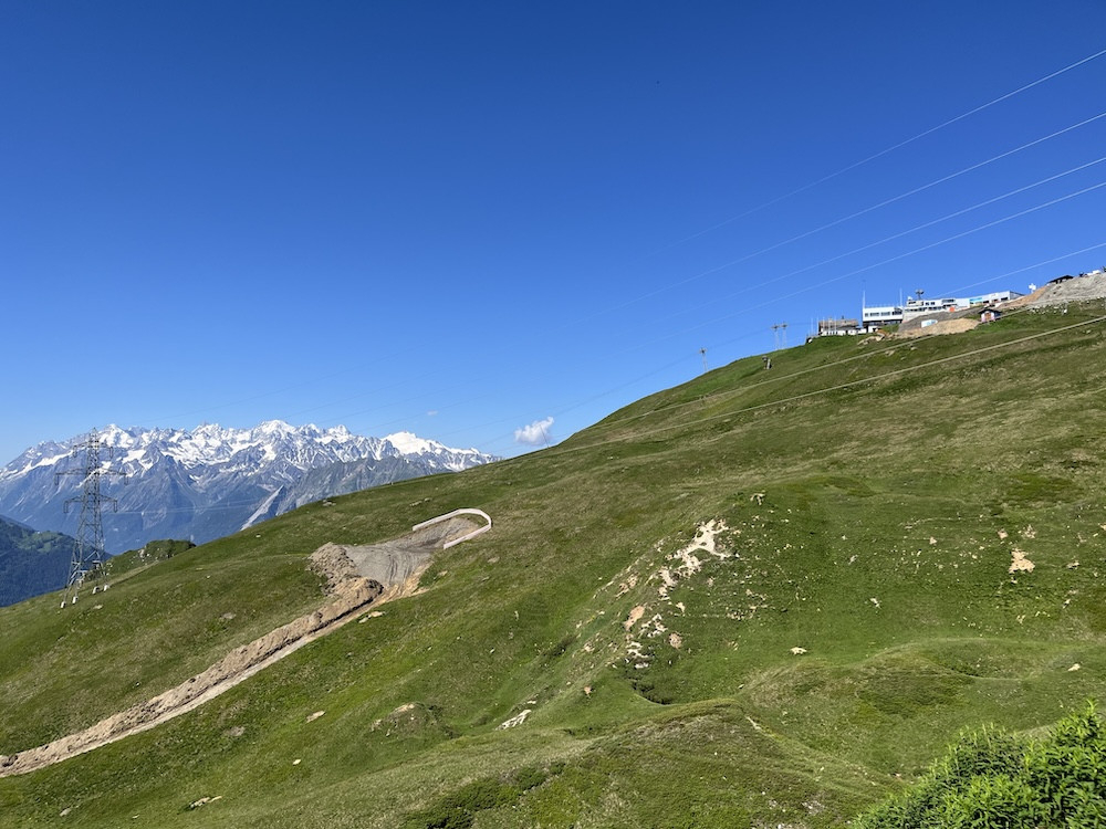

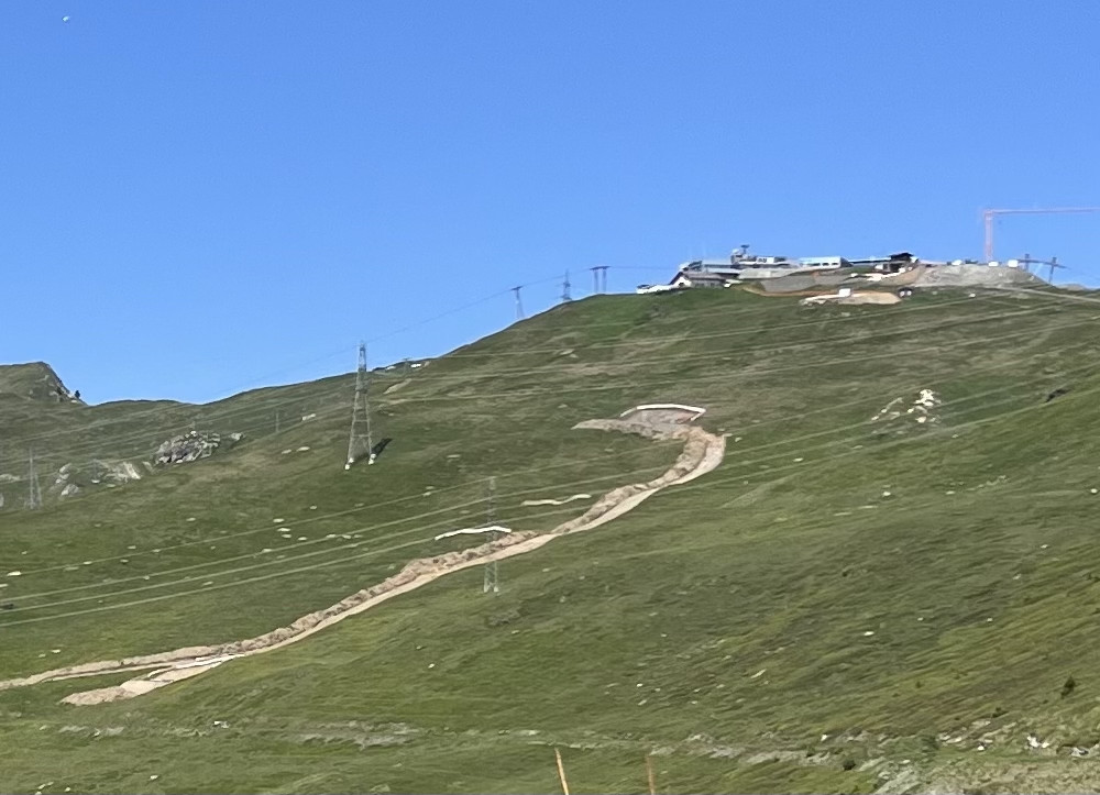

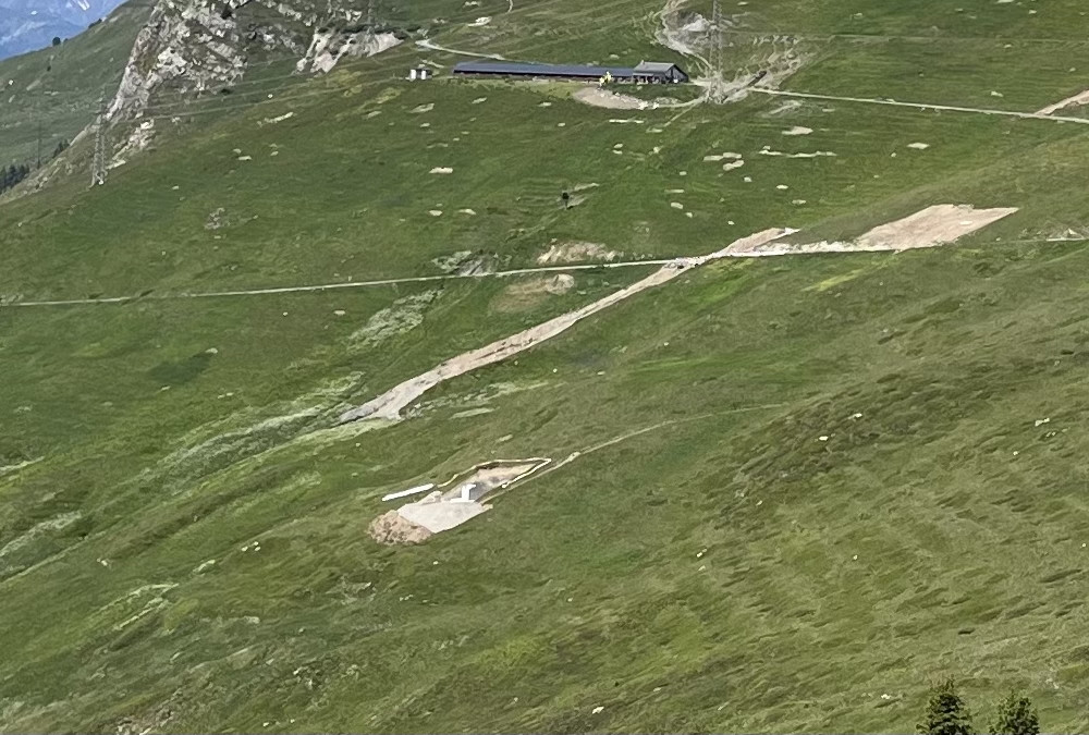

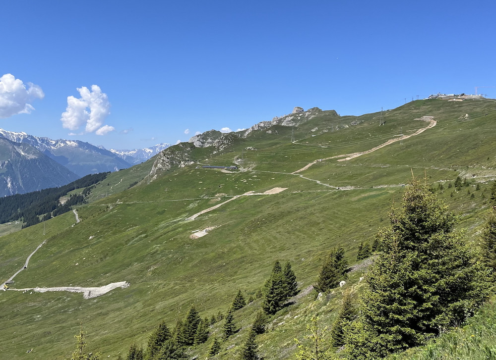

Quelques photos de la partie supérieure de la ligne prises le 21 juin 2025
(je ne suis pas descendu en dessous de Carrefour, donc pas de photos de la G1, ni du travail sur les fondations des pylônes du 1er tronçon)
Dans l'ensemble, les travaux sur les socles des pylônes du 2ème tronçon sont en cours ou terminés. Le bétonnage des fondations de la G2-3 sont en cours, et pour le sommet, difficile à dire où cela en est. Les fondations en bétons de la G1 du TKE le Sud étaient encore en place, mais cela devrait changer assez vite car des machines étaient à proximité.
Je laisse les personnes plus familières avec la configuration de la ligne mentionner si elles le souhaitent quel pylône apparait sur quelle photo. Je m'excuse de la qualité de certaines, qui sont des "recadrages" de la 2ème photo (et non des photos prises avec un meilleur objectif)

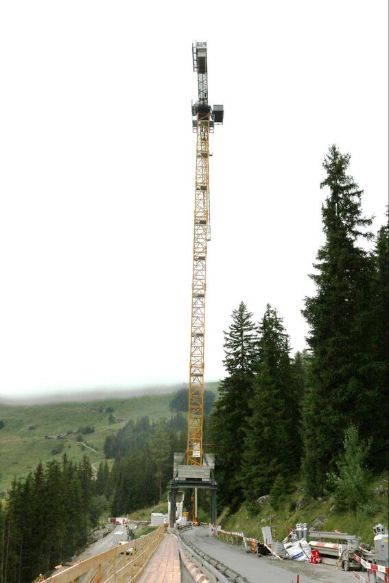

Évolution des travaux en date du 3 août 2025
Bonjour à tous, ce dimanche 3 août 2025, David Winter et moi-même sommes montés voir l'évolution du chantier de Savoleyres, voici ce qui se passe actuellement :
Les Esserts
Une grue est montée sur la route et la circulation est faite sous les pattes (tunnel) de la grue.
Des feux de signalisations sont présents.
Téléski du Rouge avec un nouvel accès qui s’est créé (apparemment éphémère).
Des modifications suivront à ce téléski, tel que une nouvelle gare amont plus compacte.
Un socle bientôt prêt à accueillir un potentiel pylône de la première section
