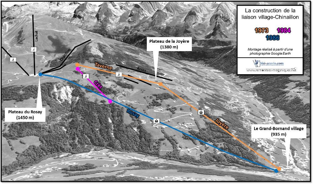

Voici un résumé schématique des différentes étapes de la construction de la liaison entre le village du Grand-Bornand et le domaine skiable du Chinaillon :

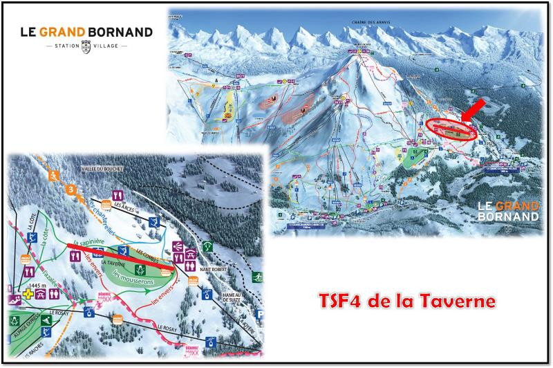

Voici la situation du télésiège sur le plan des pistes :

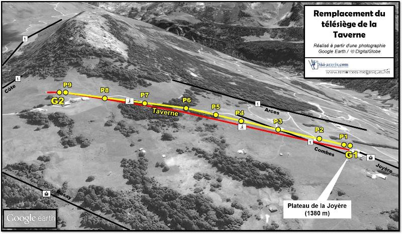

La nouvelle ligne sur une carte satellite, avec l’emplacement des pylônes :
Voici le détail des travaux prévus dans le projet :
  • Construire un télésiège quatre places fixes (TSF4) sur quasiment le même tracé que le télésiège existant.

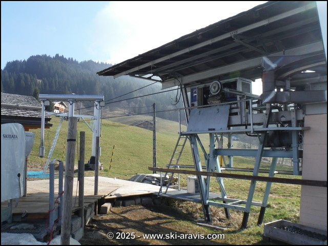

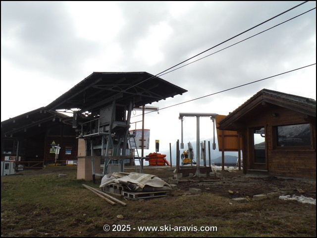

La gare, encore debout, vit ses derniers jours :
L'installation électrique et le platelage bois de l'embarquement ont été vite démontés :

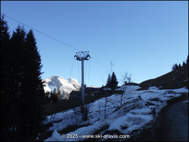

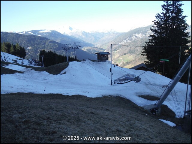

La fin de la ligne avec ses sièges retirés et la poulie flottante abaissée avant le sectionnement du câble :
Le câble et la cordeline du téléski des Combes ont été mis au sol afin d'éviter que l'appareil ne soit endommagé lors de la chute du câble de la Taverne :
Le câble de la Taverne sectionné :

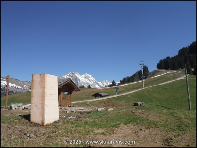

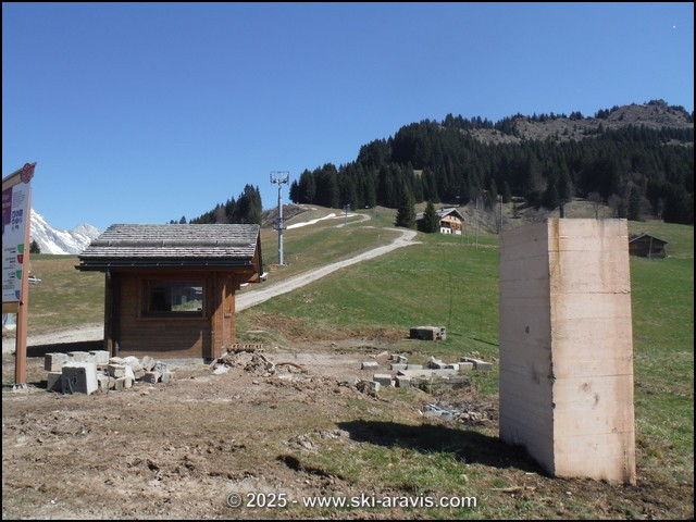

Quelques jours après, l'installation a complètement disparu. Seul la cabane de départ, le massif de la gare aval et le pylône 2 commun avec le téléski des Combes étaient encore debout :

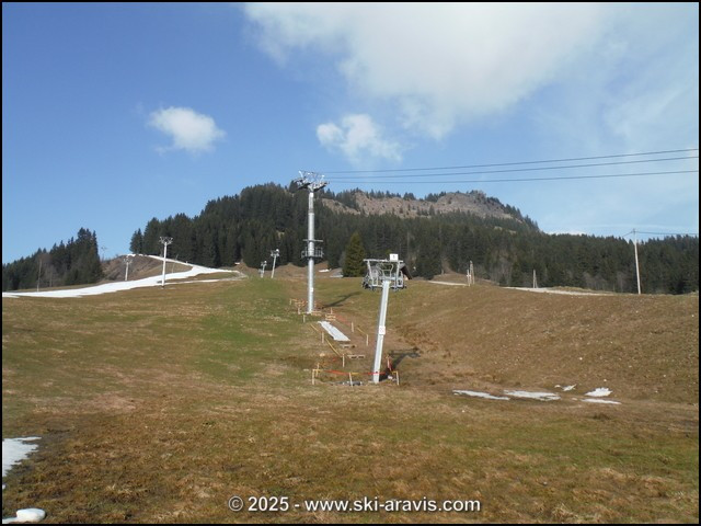

Le pylône 2 du téléski des Combes, amputé de la partie haute qui accueillait l’ancien pylône 2 de la Taverne :
En ligne, les premières fouilles sont en cours pour les pylônes. Celle du pylône 3 est creusée, les ferraillages sont déjà sur site. Ce pylône sera placé juste à côté du pylône 3 du téléski des Combes :
La pelle sur la fouille du pylône 4 :
