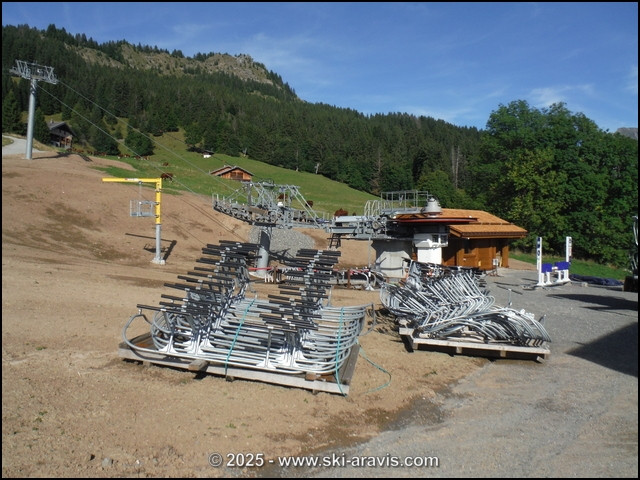

A quoi peut bien servir la potence jaune à proximité du P1 ?
Peut-être pour le déplacement périodique des attaches, mais je ne veux pas te dire de bêtise, je laisse quelqu'un confirmer.
EDIT : Tout compte fait, je me demande si ça ne serait pas tout simplement pour accrocher le véhicule de service en ligne
C'est bien pour accrocher le plateau de service ! Si quelqu'un aurait des photos de la gare de départ du télésiège des Chauvets je suis preneur ! Je suis persuadé que cette potence était là sur Chauvet, et qu'elle servait à l'époque pour mettre en place les lests sur les sièges afin de réaliser les essais de freins... A confirmer

Exact cette potence sert à manœuvrer les lests d'essais en charge ou le véhicule de service. Il doit y avoir un caisson dans le sol pour y stocker les lests :) .

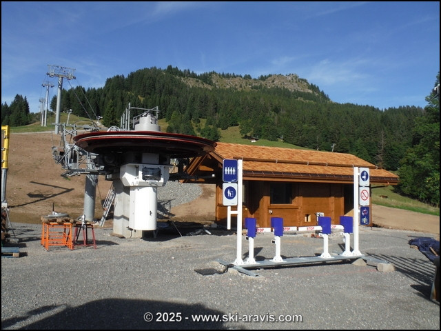

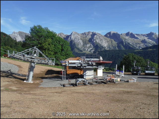

Posté 25 septembre 2025 - 19:41
Le chantier du télésiège de la Taverne est toujours en cours. Les sièges sont arrivés sur site et ont été en partie assemblés. Il ne reste plus qu’à les mettre en place sur le câble. Les portillons d’embarquement ont été installés et le chalet de commande a également été achevé :

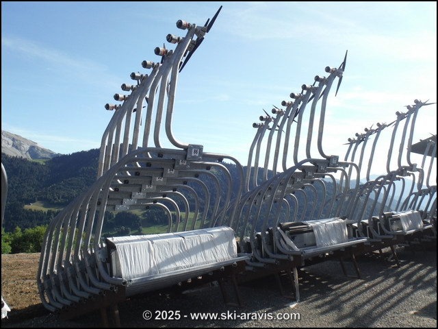

Les sièges « Doudouk » à quatre places, assemblés dans leurs racks de transport :
Les gardes corps, qui seront ajoutés sur les sièges une fois que ceux-ci auront été posés sur le câble :
