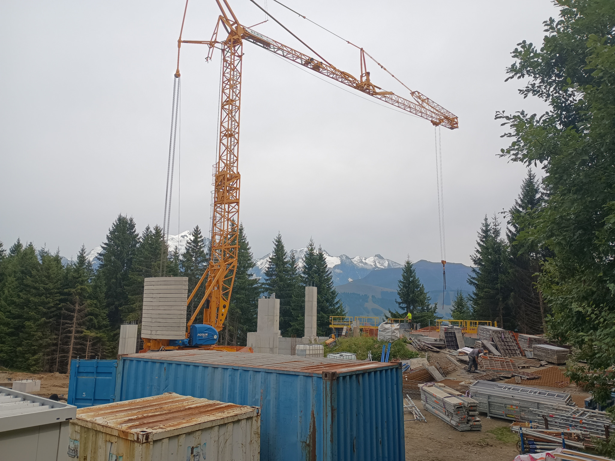

Petite visite aujourd'hui sur le chantier de la télécabine du Beauregard. Par manque de temps, je n'ai pas pu me rendre en G2, mais voici les photos de la G1 et du seul pylône érigé pour l'instant (le P5, par voie terrestre).

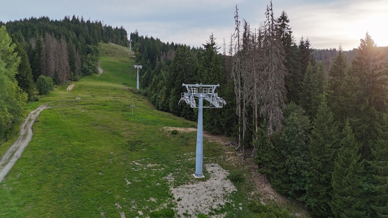

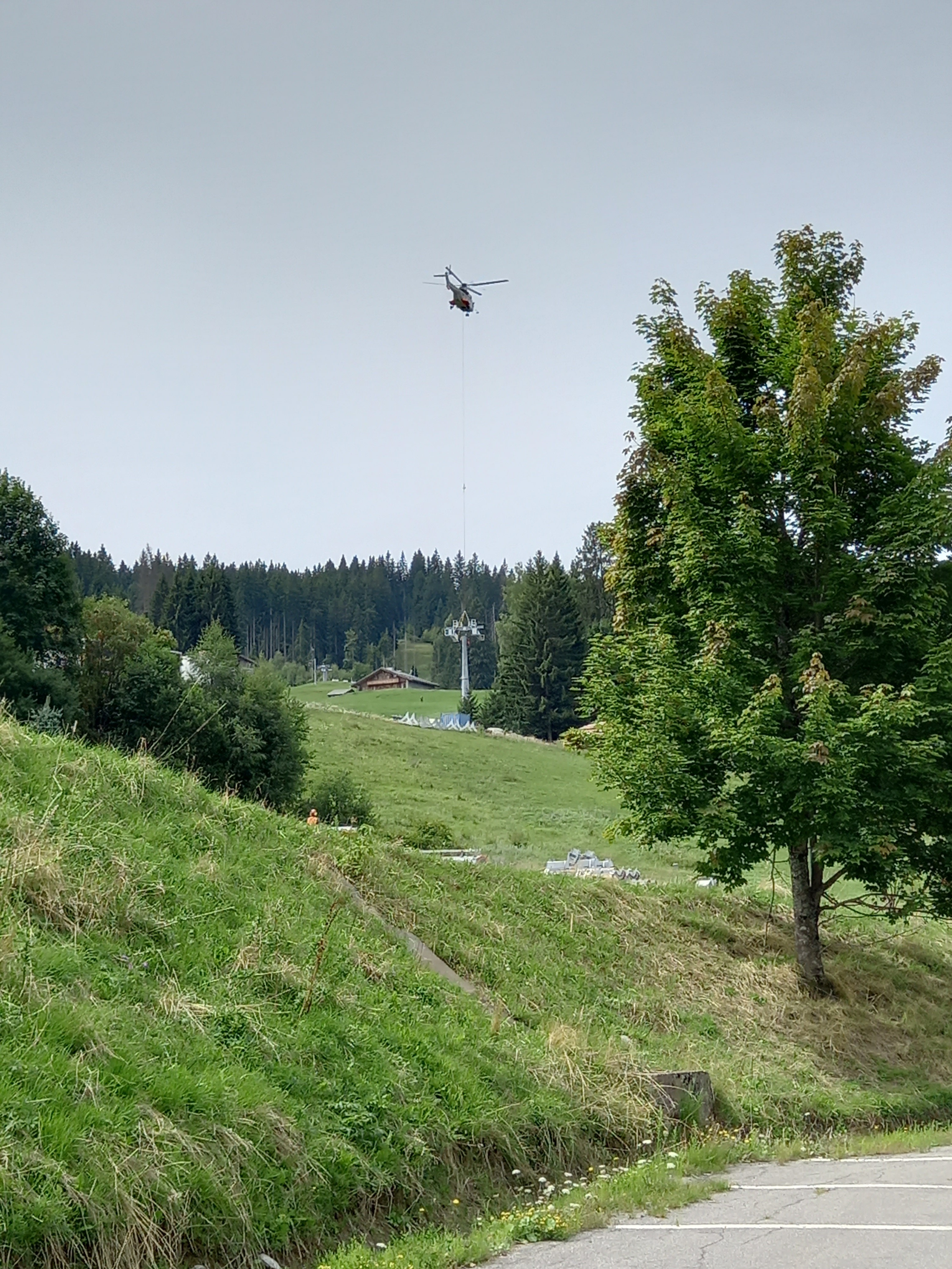

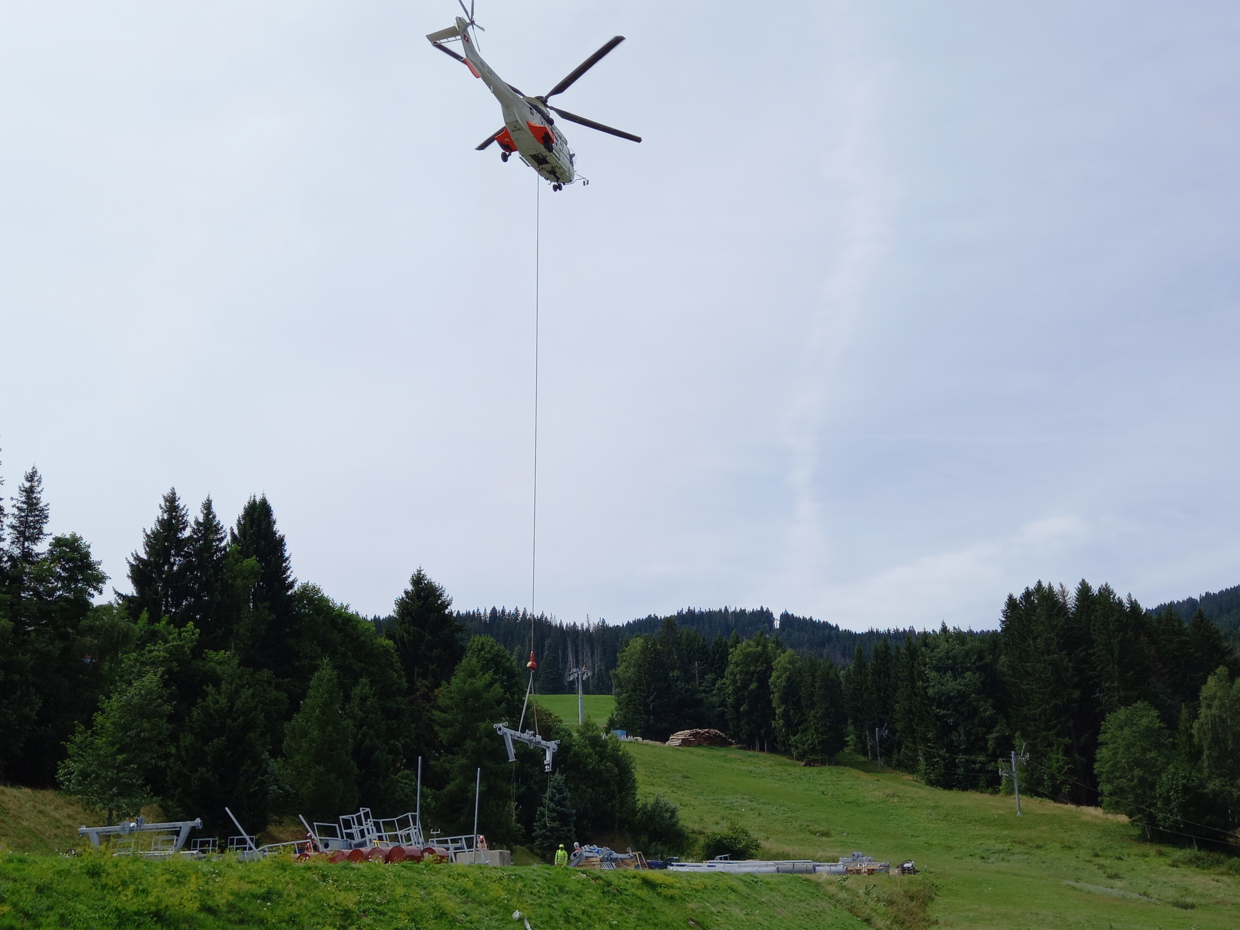

Hélitreuillage de la ligne aujourd'hui :yahoo:
Quelques photos (de loin...)
Bravo aux équipes ! :)

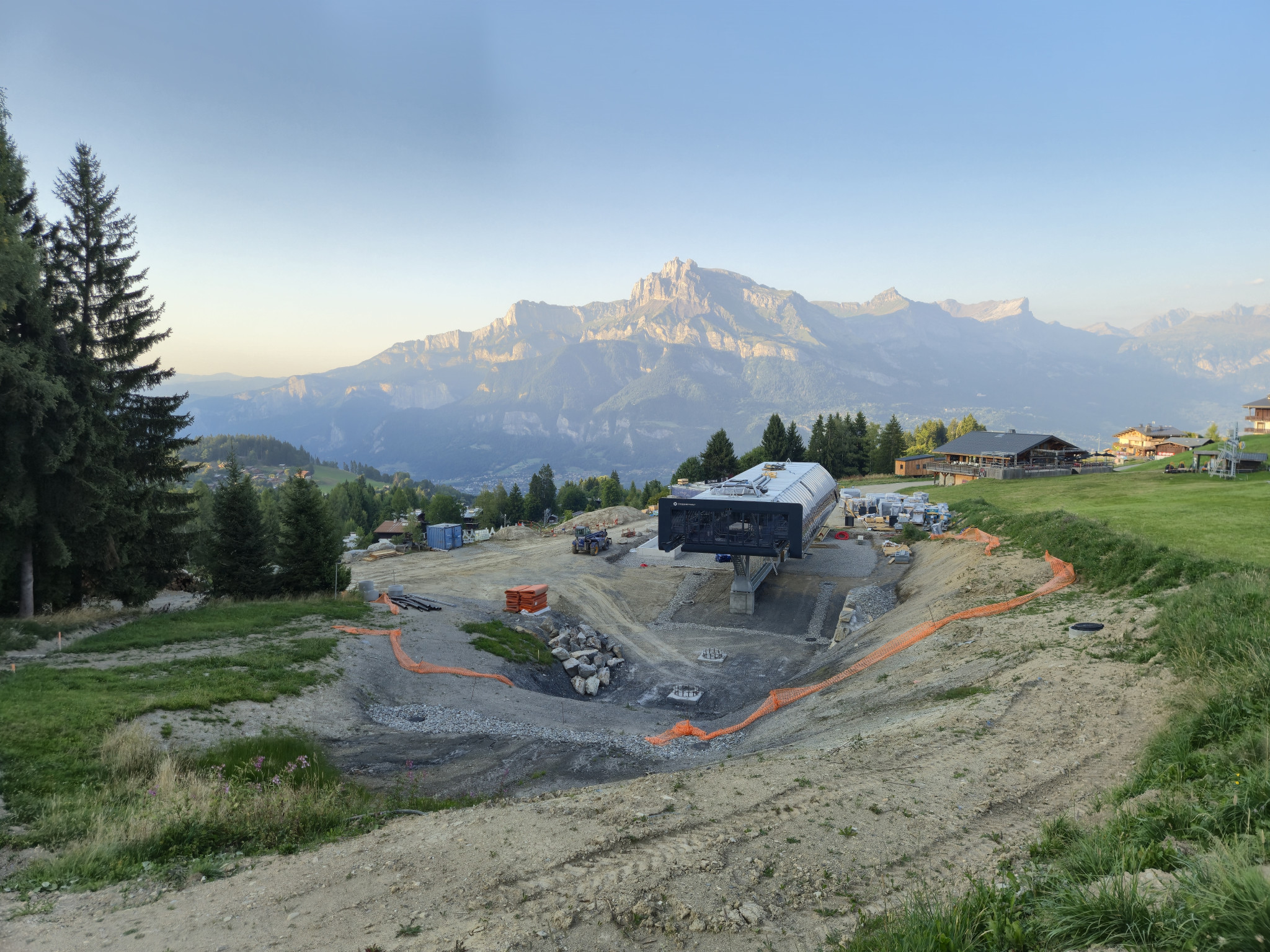

Posté 11 août 2025 - 12:47

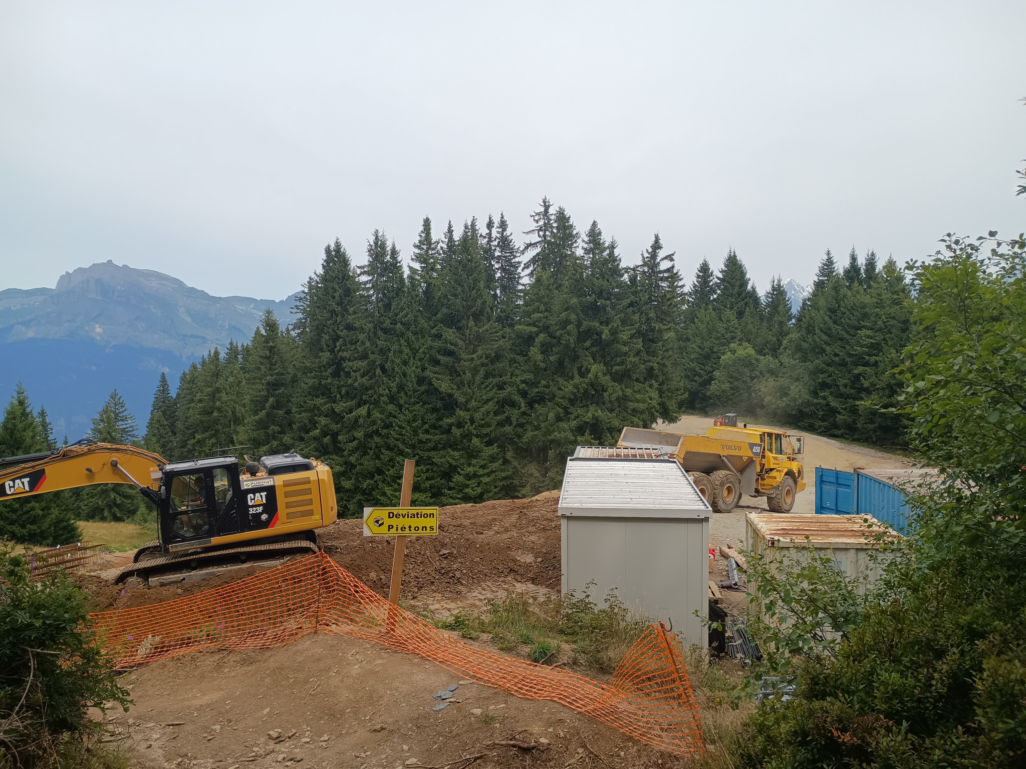

Le bas de la ligne depuis le P8
Les massifs de la gare motrice sont terminés. Mais encore pas mal de génie civil pour la partie bâtiment.

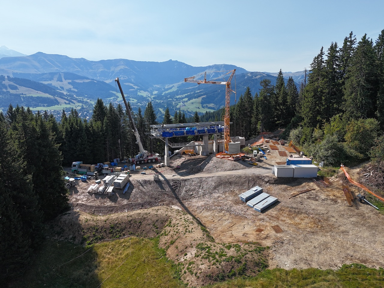

Posté 13 août 2025 - 16:06

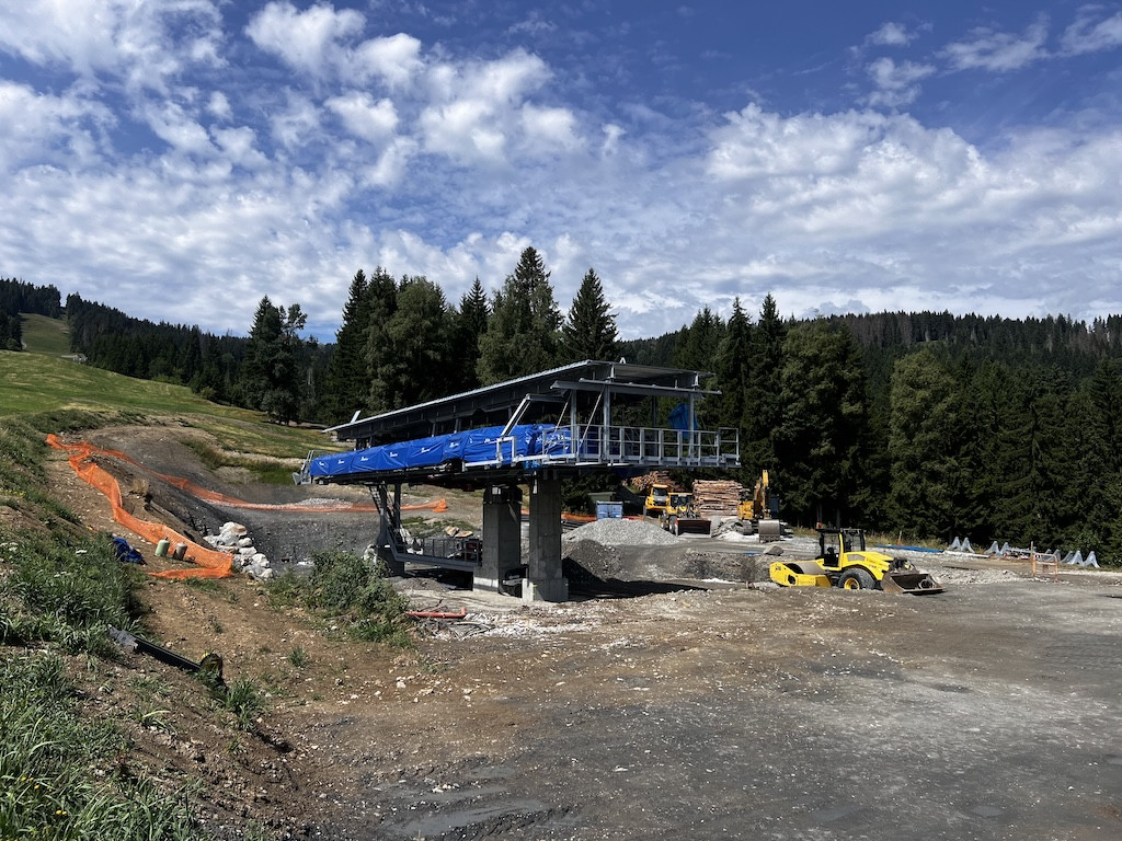

Quelques photos des travaux de construction de la semaine dernière (jeudi). La ligne est en grande partie terminée, mais les travaux sur la G2 sont moins avancés : le bétonnage semble terminé, mais de nombreux terrassements sont en cours.
Le chantier semble bien organisé. Des efforts considérables ont été déployés pour gérer l'interaction entre le chantier et la fréquentation estivale intense du site, notamment l'aménagement temporaire de sentiers pédestres parallèles aux principaux accès des véhicules.
Les sentiers d'un côté de la G2 sont fermés, mais pour ceux qui s'intéressent au chantier, un sentier public, toujours ouvert, passe juste au-dessus du chantier

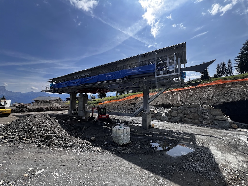

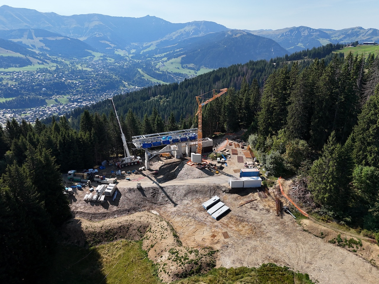

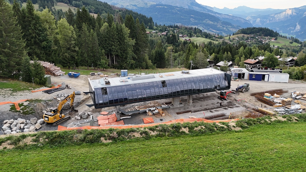

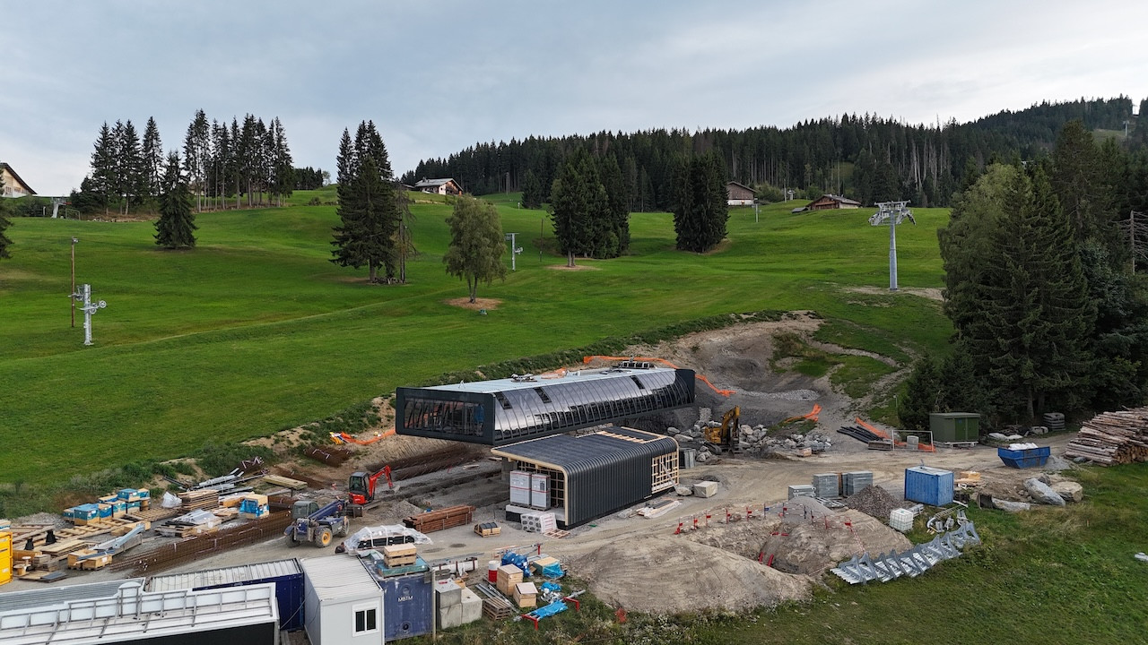

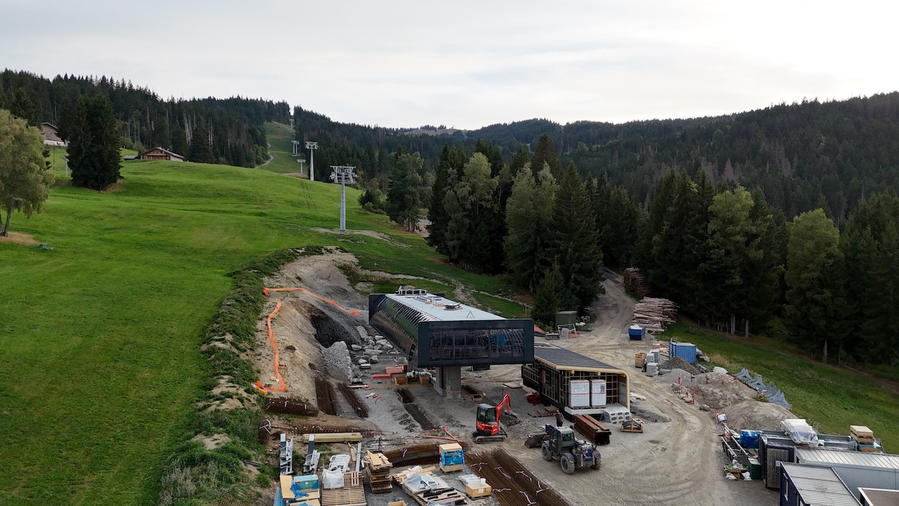

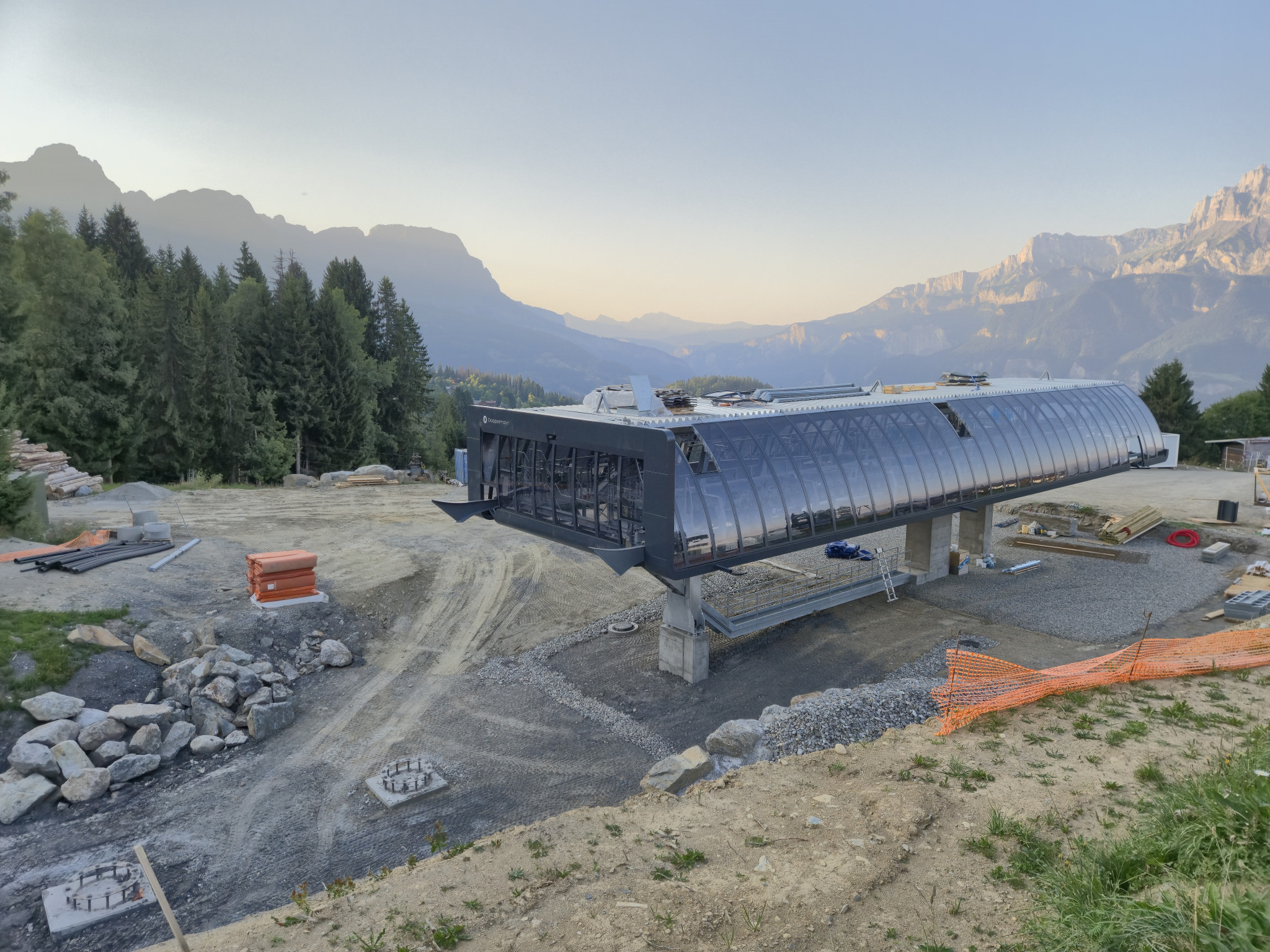

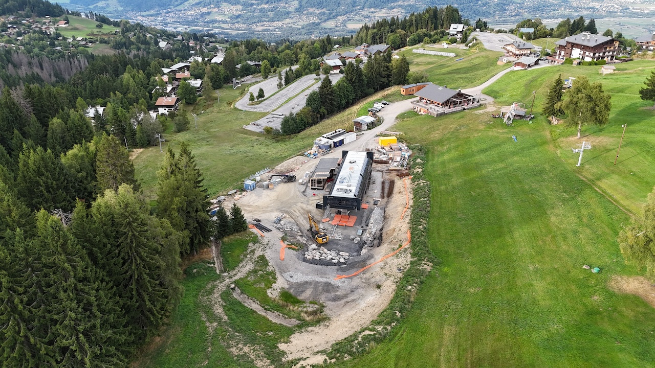

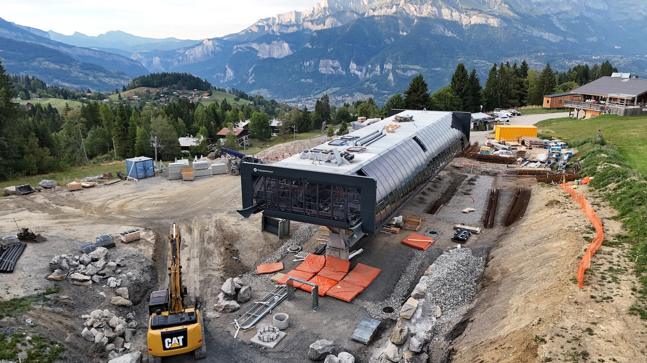

Je vous propose aujourd'hui de prendre un peu de hauteur pour observer l'avancement du chantier de la télécabine.
Côté G1, la cabane de conduite est sortie de terre, et le montage touche à sa fin :

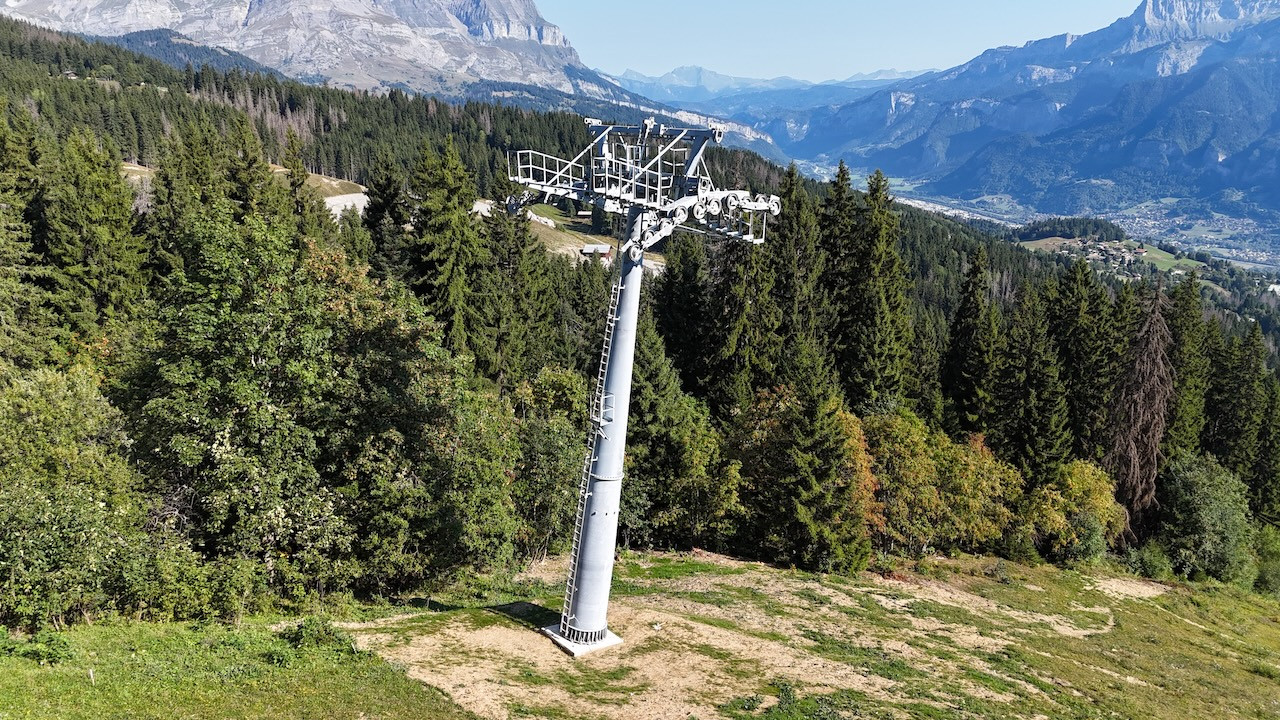

La ligne est quand à elle pour majeure partie sortie de terre, à l'exception des pylônes d'extrémités. A noter que la partie haute du tracé, en amont de la piste bleu Gentianes, fera l'objet de travaux de défrichement pour élargir le layon.

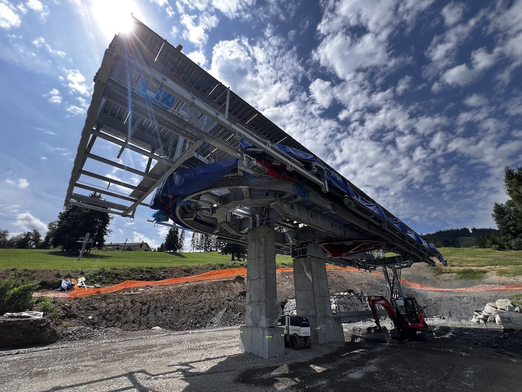

En G2, le montage est en cours, le gros des travaux ayant lieu en haut actuellement :
