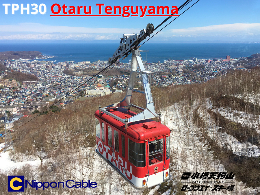

Pour le téléphérique, je ne pense pas qu'il est deux câbles tracteurs. Je peux me tromper, mais je vois une configuration classique avec un câble porteur, un câble tracteur et un câble de secours en cas de défaillance.

Merci pour les retours, et merci à VonRoll101 pour les photos ! Est-ce que quelqu'un aurait une idée concernant le type de véhicules ?
Sur cette vidéo j'ai l'impression que les deux petits câbles bougent. Peut-être que VonRoll101 pourra nous donner plus de détails. Moi non plus je ne suis pas sûr à 100%.

Je pense que ce tramway est tracté par deux câbles situés en dessous, tandis que le câble fixe est en haut. C'est une conception unique pour un tramway. Cela signifie que les câbles de traction peuvent subir un affaissement important près de la borne inférieure.
Sincèrement il va falloir m'expliquer le principe avec 2 câbles tracteurs !!
Celui du dessous, bien plus fin, qui à un "affaissement" est certainement un câble de secours. Pour tracter l'appareil via une machinerie indépendante en cas de défaillance sur le système principal.
Ceci est un cas très classique.
Sinon, 2 tracteurs, ce serait en effet très rare et étonnant. Ce qui signifie 2 machinerie indépendantes ?
Voir le messageRodo_Af, le 23 juillet 2025 - 06:56 , dit :
@ rodo
Je voulais bien plus tôt examiner la chose, après ella m'a échappé et je n'avais même pas regardé le reportage.
Il y a mon avis bel et bien deux tracteurs, avec le design de ceretti & tanfani.
On le verrait par une prise du moteur, mais ailleurs on peut imaginer qu'un câble statique à côté d'un dynamique causerait des troubles de synchronicité. On connaît le problème des Funitel.
Les deux câbles mineurs sont parfaitement parallèles, et la question se poserait où serait mû le second s'il était mécaniquement indépendant du premier (ou vice versa).
