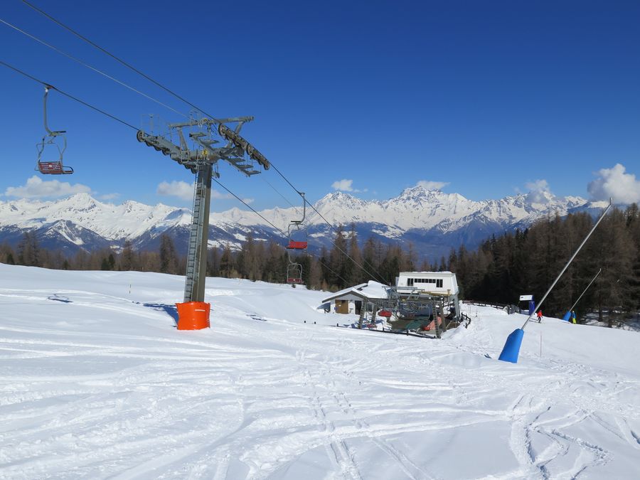

Historiquement, cette télécabine remplace un télésiège biplace inauguré en 1988 du constructeur italien Leitner. Il empruntait un tracé similaire à l'actuel téléporté. D'une longueur d'un peu plus d'1,5 kilomètre, la remontée se faisait en un peu plus de dix minutes, le tout dans un confort spartiate. Le débit était d'un peu moins de 1'000 personnes/heure, ce qui était relativement limité notamment par rapport au potentiel du secteur. Après 36 années de bons et loyaux services, l'exploitant du domaine skiable, Cervino S.p.A., a procédé à son renouvellement à l'été 2024 par une télécabine répondant aux besoins actuels de la clientèle.
La construction de ce nouvel appareil s'inscrit dans un projet plus élargi que le simple remplacement du télésiège "Couis 1". En effet, deux autres appareils vont également céder leur place à l'été 2025 à savoir le télésiège "Pila - Gorraz" et le téléphérique ""Gorraz - Gran Grimond". À leur place seront érigés deux nouveaux tronçons de télécabine en aval de celle présentée dans ce reportage : "Pila - Gorraz" et "Gorraz - Plan de l'Evyie". Une fois ce projet finalisé, il sera possible de relier Aosta et le point culminant de la station en télécabine aussi bien en hiver qu'en été, moyennant un changement de cabine à Pila.
Pour plus d'informations sur le projet "Stella del Couis" : domani.pila.it
La gare aval de l'ancien télésiège.(©rodo_af)
En ligne.(©rodo_af)
Fin de la ligne.(©rodo_af)
La gare amont.(©rodo_af)
Pour plus d'informations sur l'ancien appareil : TSF2 Couis 1

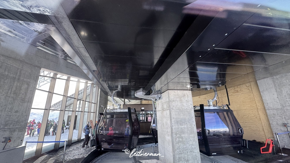

Cabines dans la zone d'embarquement.

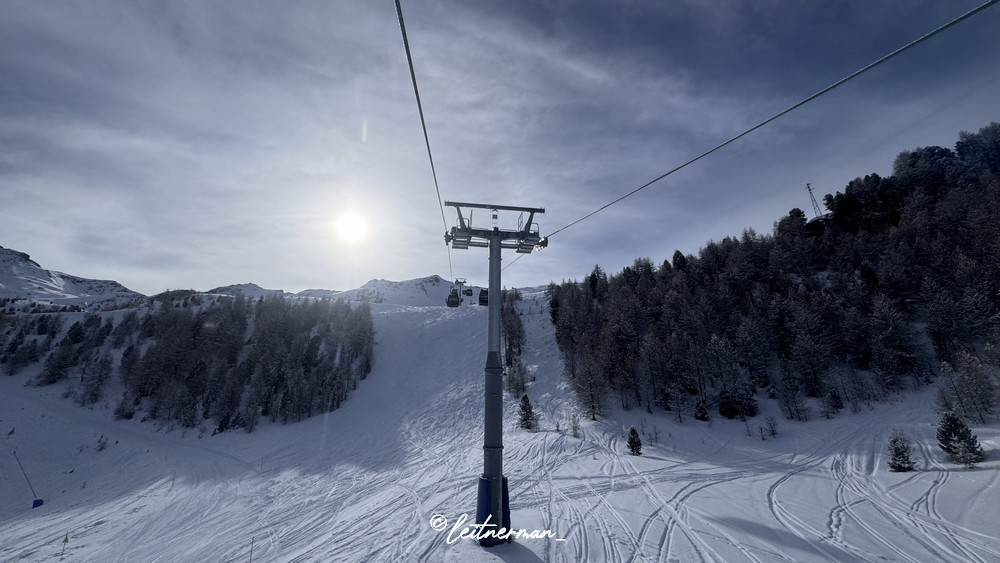

Portée vers le T20.
On observe sur la droite, les traces du passage de l'ancien appareil.
T20 (10S/10S).

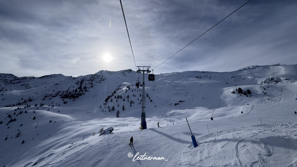

Portée vers le T21.
Passage au-dessus de la piste rouge 9.

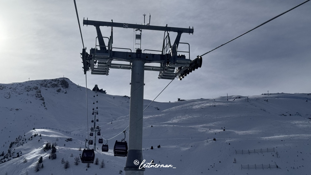

T21 (8S/8S), le plus haut pylône de la ligne.
La tête de l'ouvrage.

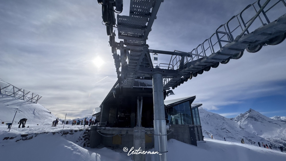

Arrivée en gare amont.

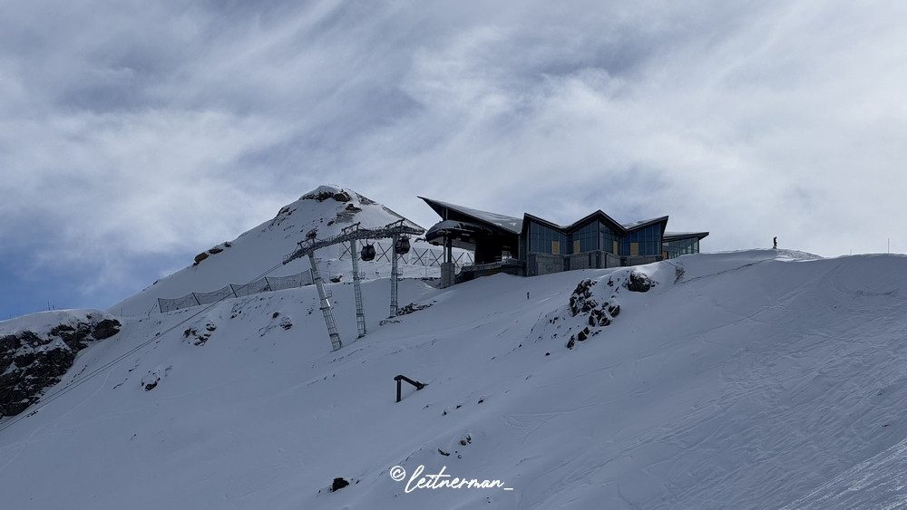

La gare sommitale est implantée en contrebas du sommet Piatta de Grévon (2'752 mètres) à une altitude de 2'723 mètres. Elle est intégrée dans un bâtiment au design notable, où on retrouvera un restaurant à partir de l'hiver 2025/26. Techniquement, il s'agit de la gare retour de l'installation.
Vue d'ensemble du bâtiment de la gare amont, encore en travaux à l'hiver 2024/25.

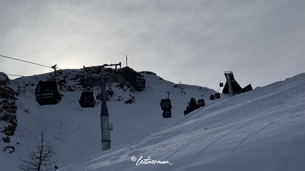

Les trois derniers pylônes.
Fin du ralentisseur.

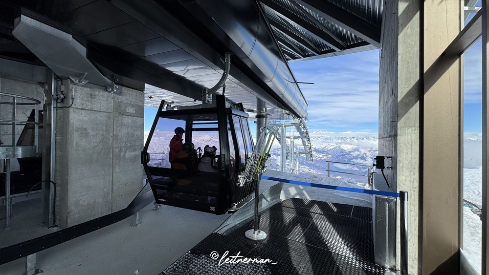

Le contour de la gare amont.
Arrivée d'une cabine.

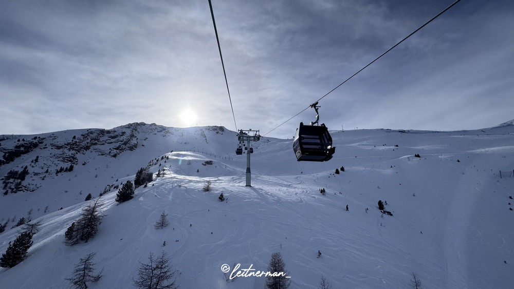

Une cabine en ligne.
Idem.

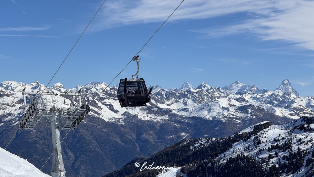

La télécabine "Stella del Couis" avec le Cervin en fond !
