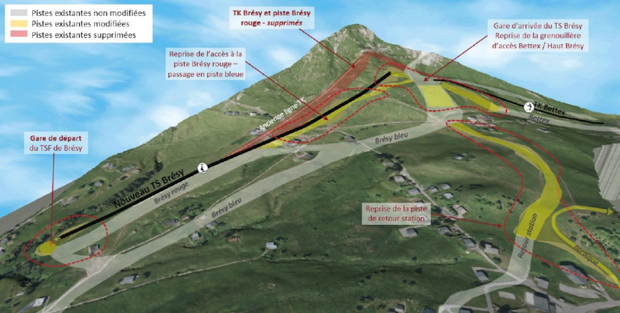

Le tracé du TSF4 est légèrement modifié par rapport au TKD, avec un abaissement de la gare amont du TSF4 de 90m en contrebas et sur la droite par rapport à la gare amont du TKD.
La gare aval du TSF4 sera quant à elle au même emplacement que celle du TKD.
Cette décision a été portée par l'intérêt de s'affranchir de la butte en fin de ligne qui posait des difficultés aux enfants, la clientèle principale du téléski.
Le tracé du TSF4 par rapport au TKD

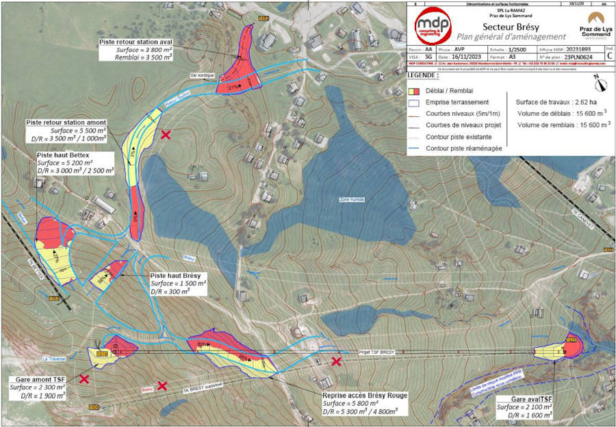

Le plan de masse du projet et des zones de déblais et remblais

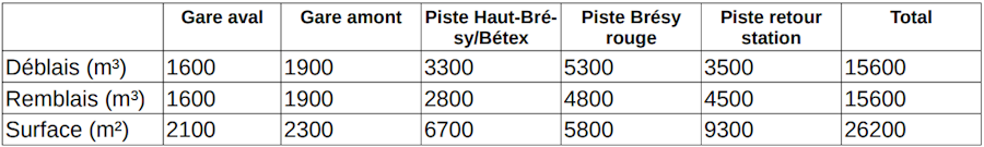

Le bilan des terrassements du projet

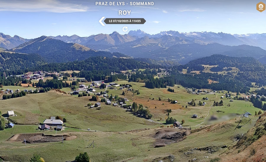

Les travaux de terrassement sont déjà en cours et visibles sur la Webcam du Roy.

Travaux de terrassement de la gare amont du TSF4 et de la partie haute de la piste bleue du Bettex :
