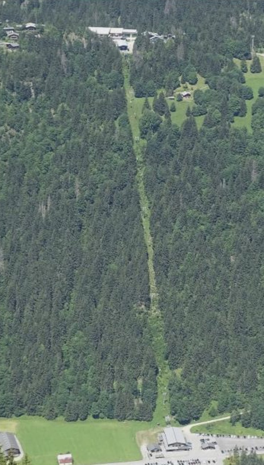

La télécabine actuelle vue de loin :

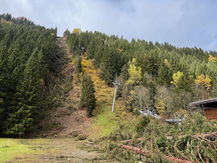

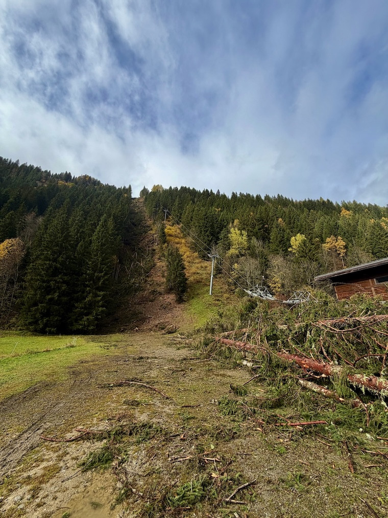

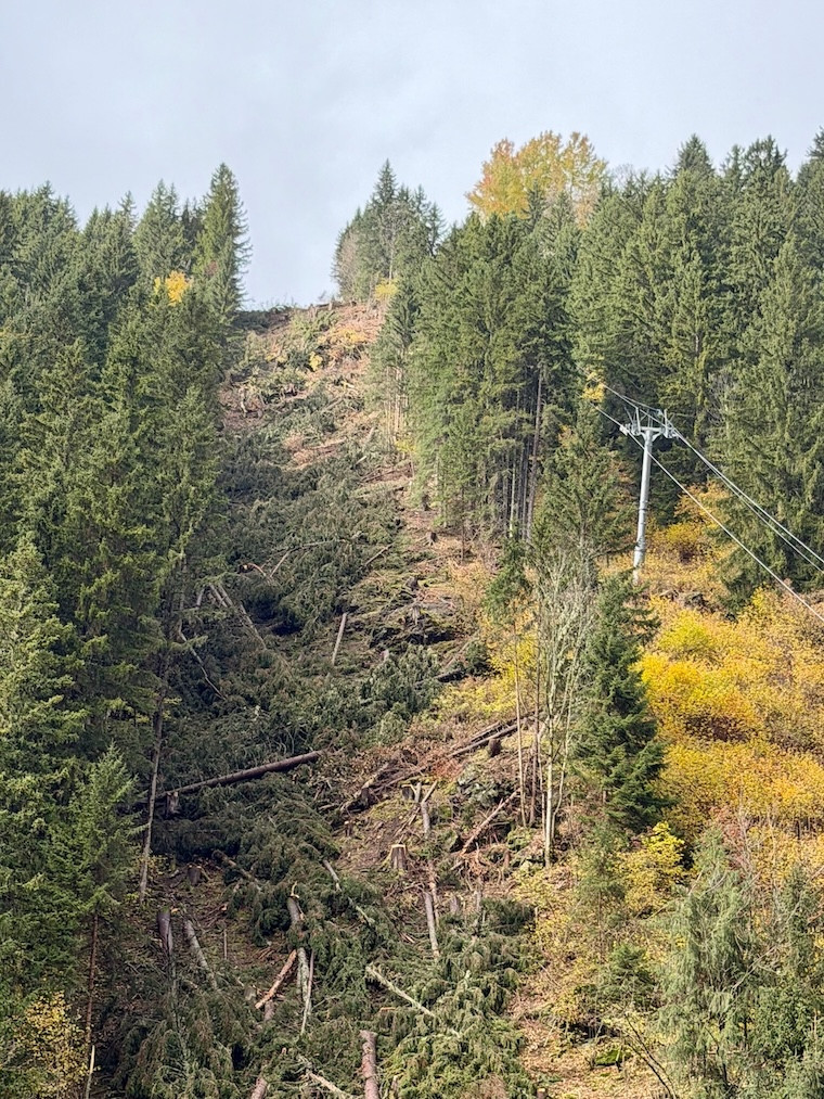

Avancée des travaux en date du 22/10/2025 :

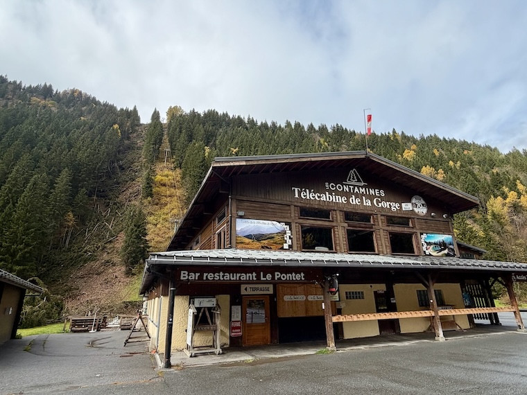

Le nouveau layon a été réalisé, 25 m plus au sud que celui de la télécabine actuelle.

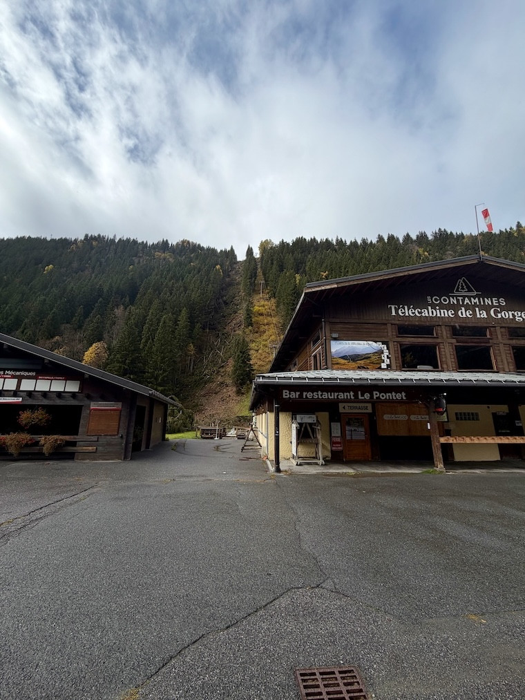

Voici quelque photos du bas de la ligne :

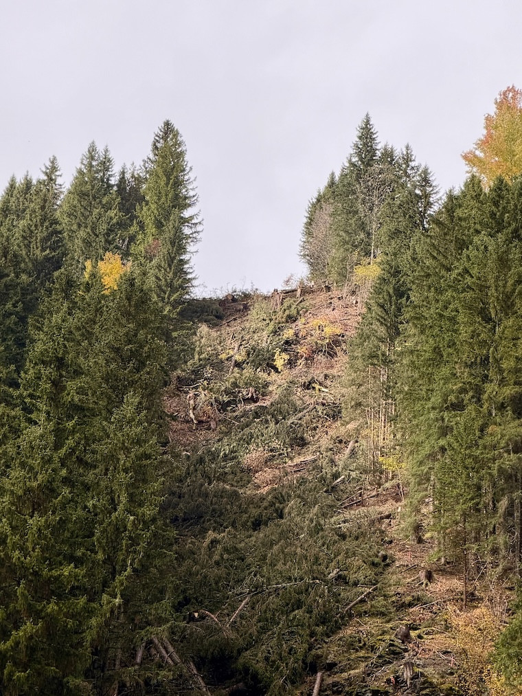

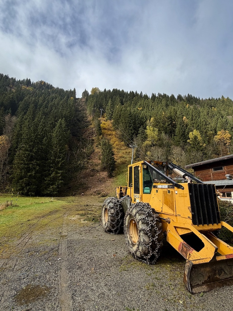

Le débardage par hélicoptère a été effectué hier avec le K-MAX de ROTEX Helicopter. Environ 400m3 ont été évacués en une journée.
Miniature(s) jointe(s)
  • Image attachée: 20251104_083151.jpg
  • Image attachée: 20251104_062926.jpg
