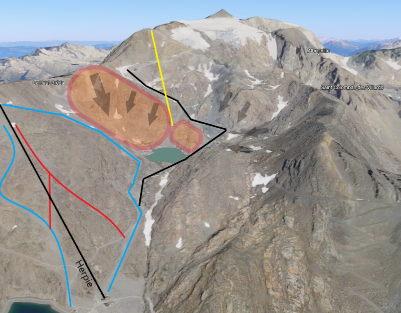

Totalement. D'ailleurs, en étudiant le terrain, ce n'est pas simple de voir comment ils pourraient placer la nouvelle remontée. La logique voudrait qu'elle parte à côté de l'Herpie et qu'ils mettent un débrayable afin que la montée ne soit pas interminable mais entre les pentes avec risque d'avalanche, le lac de fonte de feu le Glacier de Sarenne et les pentes autour de ce dernier qui s’effondrent à cause du réchauffement... Pas simple.
En jaune l'ancienne ligne
Flèches noire : coulées régulières de neige
Zone orange entourée de rouge : éboulements constant
Bleu/Rouge/Noir : pistes de la zone
Noire Herpie : TS allant vers Marmotte III
A rajouter aussi le lac de fonte en plein milieu... On se retrouve avec un parcours qui suivrait quasiment le chemin venant de Pic Blanc et zigzaguant pour éviter les endroits où la remontée ne peut être en toute logique pas placée avant de reprendre la fin de l'ancienne ligne sans doute.

Le tracé est arrêté, départ à proximité de la G1 du TSF Herpie et arrivée au nord ouest de la G2 du téléphérique :) . Le point bloquant du projet se situerait du côté de la mairie du Freney.
