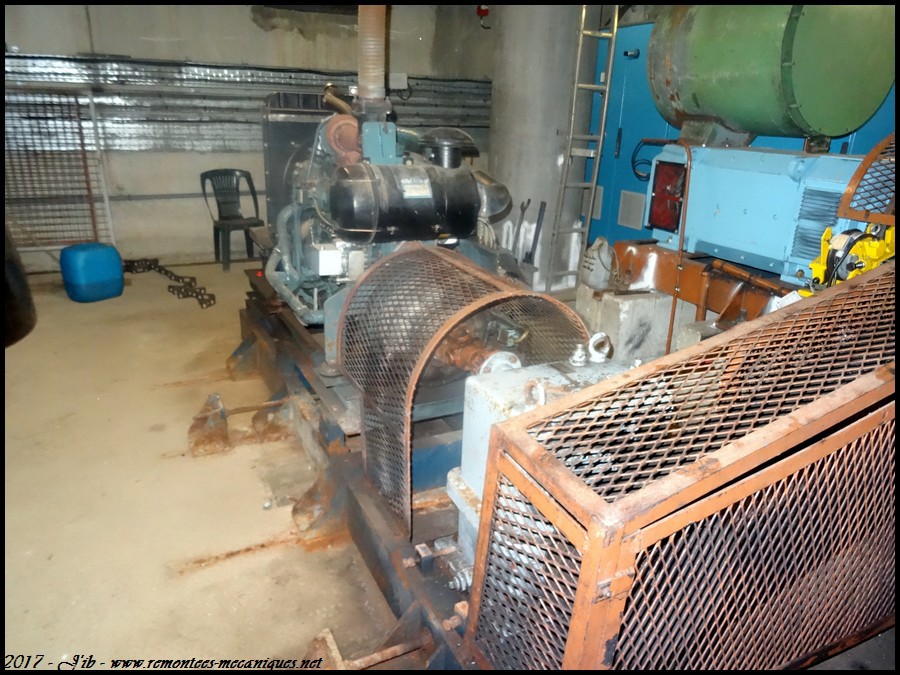

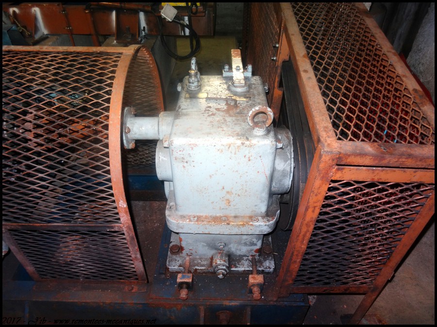

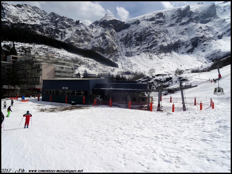

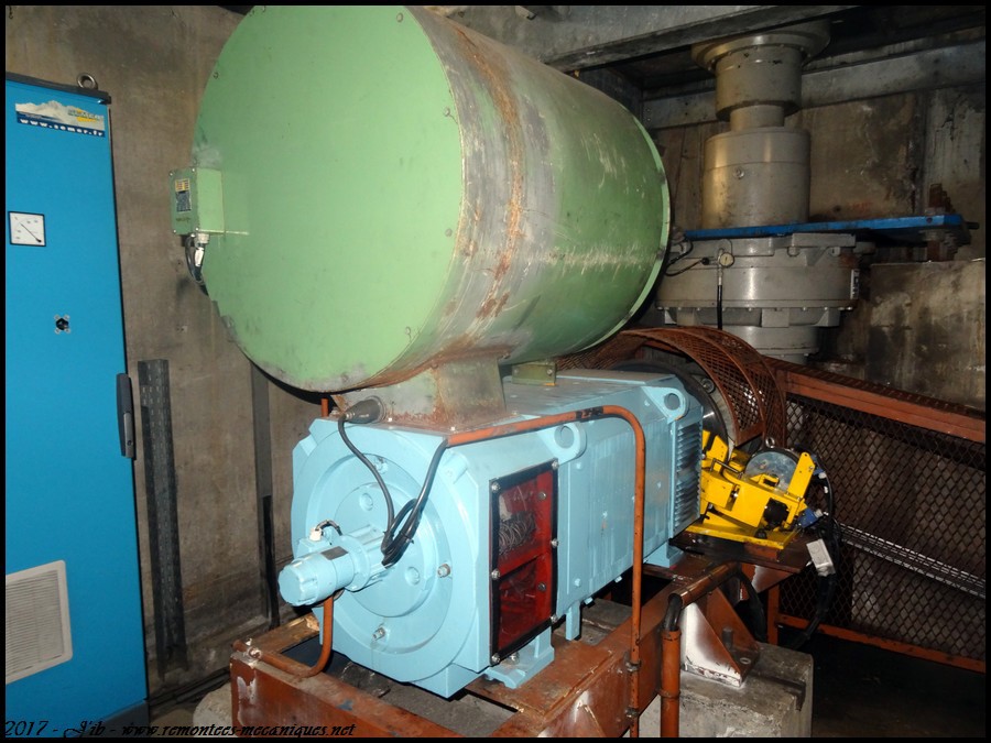

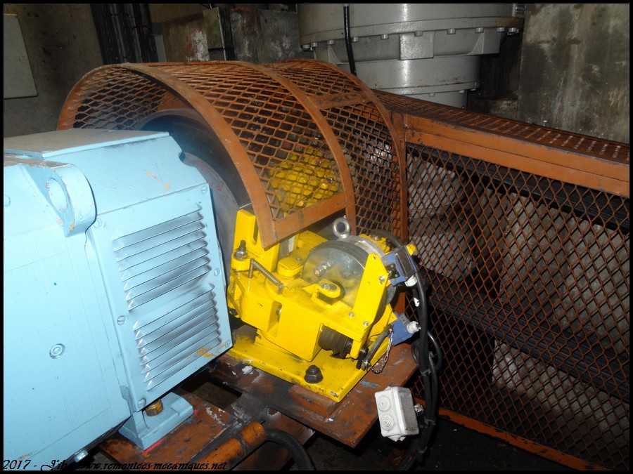

J'ajoute quelques photos de l'appareil en lui-même mais aussi de la machinerie et de l'intérieur de la gare aval. La machinerie est placée sous les quais d'embarquement dans une salle séparée. On y retrouve un moteur électrique à courant continu délivrant une puissance de 340 kW, relié à un réducteur via un arbre rapide sur lequel on peut remarquer un frein de service qui agit sur un volant d'inertie. La vitesse est ensuite transmise du réducteur à la poulie motrice via un arbre lent. En cas de panne de l'appareil on retrouve également un moteur thermique de secours disposant de son propre petit réducteur entraînant par la suite l'arbre rapide de marche normale (relié au réducteur de marche normale) par une courroie.
Les photos ont été prises les 25 et 26 mars 2017.
    Vue sur la gare aval située sur le front de neige principal de Gourette
    En dessous de la gare le moteur électrique avec à droite la courroie de transmission entre le moteur thermique et l'arbre rapide de marche normale
    Le moteur électrique avec le système de refroidissement au-dessus
    Le frein de service, le volant d'inertie, l'arbre rapide et la courroie du moteur thermique
    Au fond le réducteur Kissling et l'arbre lent vertical
    Le moteur thermique de secours
    Le réducteur dédié à ce dernier
    Vue sur la courroie du moteur thermique et l'arbre lent au-dessus du réducteur
