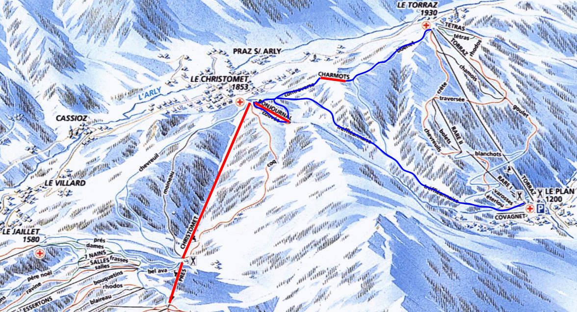

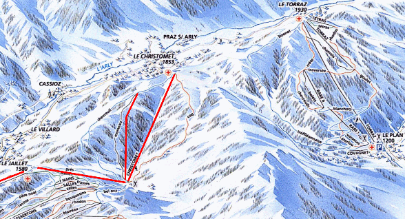

Voici le plan des pistes avant la liaison (rouge : remontées supprimé lors de la liaison) ;
Voici le plan des pistes depuis la liaison (rouge : nouvelles remontées / bleu : nouvelles pistes) ;

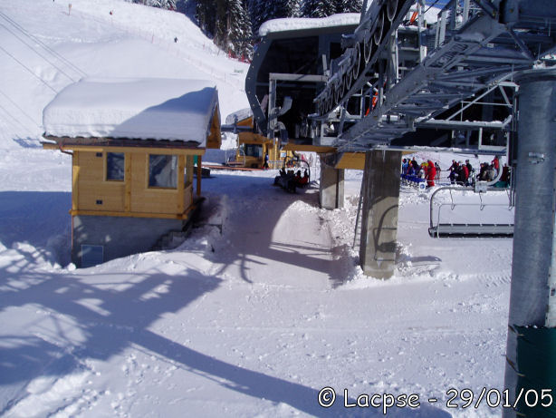

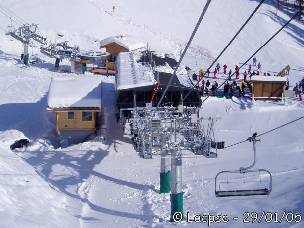

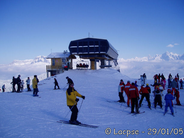

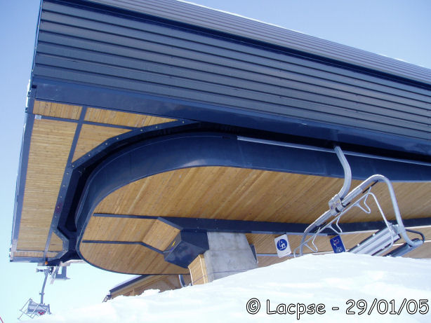

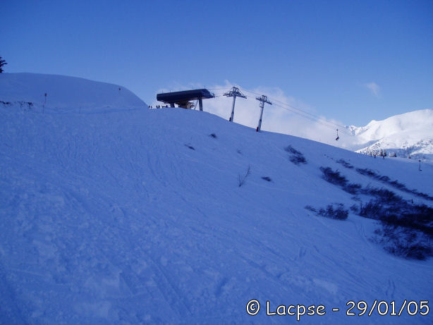

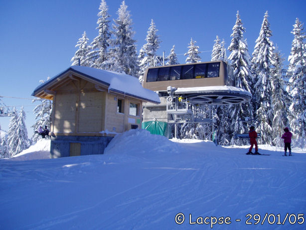

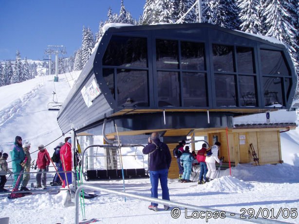

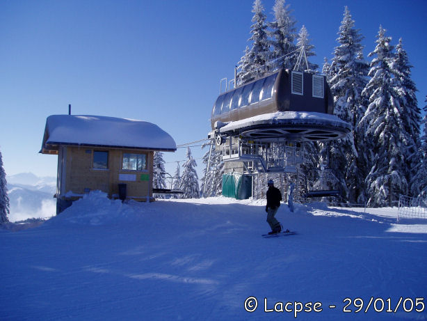

-> TSD6 Christomet :
Un TSD6 remplace l?ancien TSF2. A l?arrivée, les skieurs ont dorénavant le choix entre les pentes du Christomet ou celles de la Giettaz. C?est en matière de confort pour les skieurs que les progrès sont les plus spectaculaires : diminution voire suppression de la file d?attente car le débit est passé de 900 à 2400p/h. Les montées sont également beaucoup plus rapides. Les 1600m du trajet sont désormais avalés en 6min au lieu de 12. Les gares sont en tôle noire.
Quelques caractéristiques ;
- type : Phoénix6
- altitude aval : 1413m
- altitude amont : 1844m
- dénivelé : 431m
- longueur : 1608m
- débit : 2400p/h
- vitesse : 5m/s
- temps de montée : 5min 40s
- diamètre du câble : 43mm
- nombres de pylônes : 14
- nombres de véhicules : 56
- puissance du moteur : 516kW
- année de construction : 2004
- constructeur : Poma
- sens de la montée : droite
- pente moyenne : 28%
- pente maximale : 59%

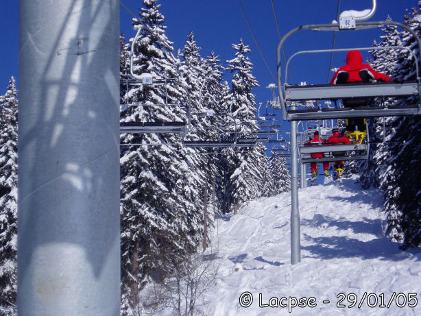

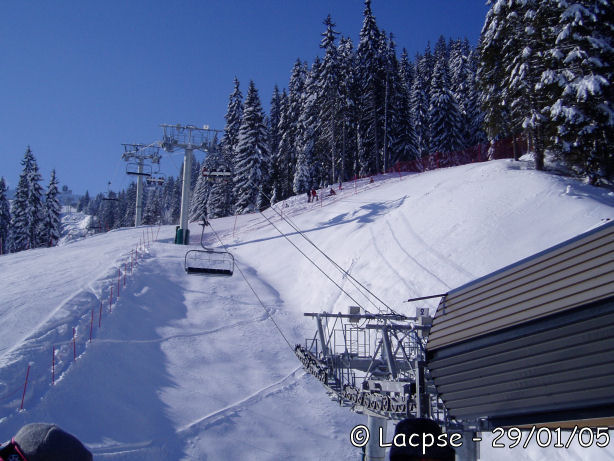

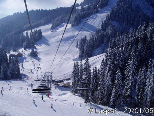

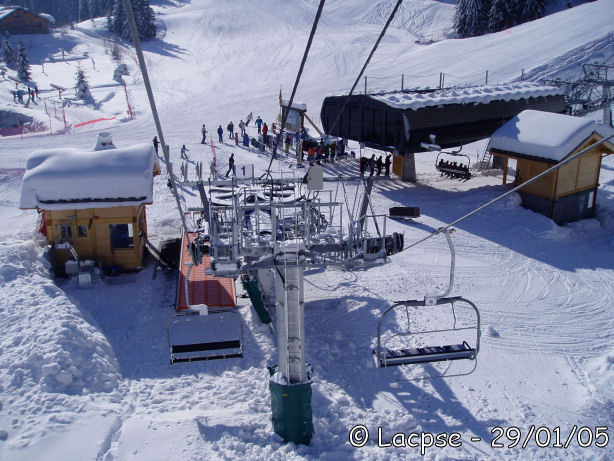

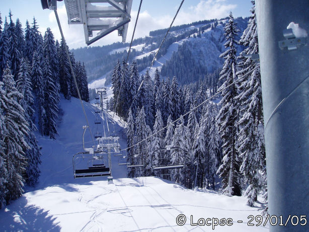

-> TSF4 Prés :
L?ancien TSF2 a été démonté. Equipé d?un tapis d?embarquement, le nouveau TSF4 emprunte un parcours différent rallongé de 400m. Son point de départ est inchangé mais l?arrivée se fait désormais au point culminant de Combloux, le sommet des Salles, laissant ainsi le choix au skieur entre descendre sur Megève ou sur Combloux. Il fallait auparavant prendre deux remontées mécaniques pour faire le même voyage. Le débit passe de 900 à 2400p/h (comme le TSD6 Christomet), visant ainsi à l?élimination des files d?attente. Coté Combloux, ce nouvel aménagement a nécessité de modifier la trajectoire de l?arrivée du téléski de Crève C?ur. Le choix d'une gare type Orion placé en amont a été choisi.
- type : Orion4
- altitude amont : 1757m
- dénivelé : 344m
- longueur : 1210m
- débit : 2400p/h
- vitesse : 2,5m/s
- temps de montée : 8min 04s
- nombres de véhicules : 122
- puissance du moteur : 424kW
- station motrice : amont
- station tension : aval
- pente moyenne : 30%
- pente maximale : 65%

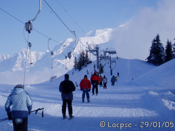

-> TKE1 Charmots :
Coté la Giettaz cette fois ci, le retour sur Megève se déroule tout d?abord avec ce téléski à enrouleur. Qui est secondé un peut plus loin pas le téléski Bonjournal.
- type : Solis1
- altitude aval : 1809m
- altitude amont : 1833m
- dénivelé : 24m
- longueur : 375m
- débit : 900p/h
- vitesse : 1,45m/s
- temps de montée : 2min 14s
- diamètre du câble : 16mm
- nombres de véhicules : 67
- puissance du moteur : 19kW
- station motrice : aval
- station tension : amont
- pente moyenne : 6%
- pente maximale : 18%

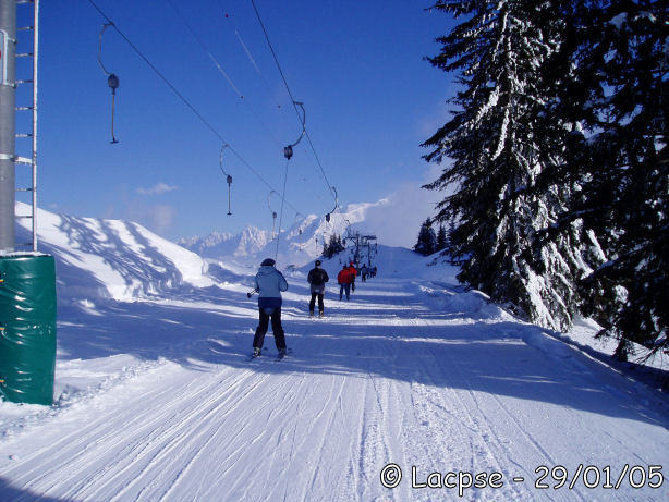

-> TKE1 Bonjournal :
Dernière remontée avant d?atteindre les pentes de Megève, ce petit téléski arrive au sommet du Christomet. Il dessert également 2 nouvelles pistes bleu et rouge.
- type : Solis1
- altitude aval : 1712m
- dénivelé : 132m
- longueur : 495m
- débit : 900p/h
- vitesse : 2,8m/s
- temps de montée : 2min 57s
- nombres de pylônes : 3
- nombres de véhicules : 89
- puissance du moteur : 45kW
- sens de la montée : gauche
- pente moyenne : 27%
- pente maximale : 35%

bizarre sur le tsf 4 on dirait que les sièges sont de la récupération .... ;)
www.skigranddomaine.net
#13 L'utilisateur est hors-ligne   Tony
  • Messages : 533
  • Inscrit(e) : 15-mai 05
Posté 11 novembre 2006 - 12:25
Qu'est-ce qui te fais dire ça? Je trouve qu'ils ont l'air plutôt neufs... ;)
#14 L'utilisateur est hors-ligne   Valmo*
  • Messages : 3 601
  • Inscrit(e) : 26-juin 06
Posté 11 novembre 2006 - 12:33
regarde la différence de couleurs entre la suspent et le siège ....
cela ne te choque pas ? ;)
#15 L'utilisateur est hors-ligne   Thomas
  • Messages : 8 213
  • Inscrit(e) : 05-décembre 04
Posté 11 novembre 2006 - 13:18
je ne peux pas dire s'ils sont neuf ou pas .. mais parfois la galvanisation n'est pas faite de la même manière même sur les pylônes ..
regarde sur cette même photo, le pylône qu'on voit devant possède deux couleurs différentes ...
#16 L'utilisateur est hors-ligne   Valmo*
  • Messages : 3 601
Posté 11 novembre 2006 - 13:21
ok mais regarde au niveau de l'endroit ou les garde corps sont en contact avec le siège ( siège qui monte ) on semble distinguer des traces blanches comme sur les ancienne remontée
#17 L'utilisateur est hors-ligne   Thomas
  • Messages : 8 213
Posté 11 novembre 2006 - 13:25
moi je voit plein de traces blanches ;) :D normal, c'est blindé de neige :)
nan, plus sérieusement, je ne sais pas, des sièges de récup, plus précisément des doudouk de récup ... j'ai unt ruc en moi qui m'y fait pas croire je sais pas pourquoi ... enfin, de toute façon je pense qu'on poura parler de ça des années, mais je sais pas qui on pourait contacter pour savoir ...

J'avais remarqué cette différence de coloration, mais en regardant d'autres photos d'appareils équipés de Doudouk, j'ai pu remarquer que cette différence était également présente sur d'autres installations, d'où mon message... ;)
Par exemple le TSF4 Coupe du Monde aux Houches (les suspentes sont plus claires que le reste des sièges).

sinon pour les sieges : je suis un peu d l'avis de valmo : et je me demande si ces sieges n'ont pas été pris sur un stock des remontées de megeve.
Je sais pas trop , mais c'est p'tre possible !!!
