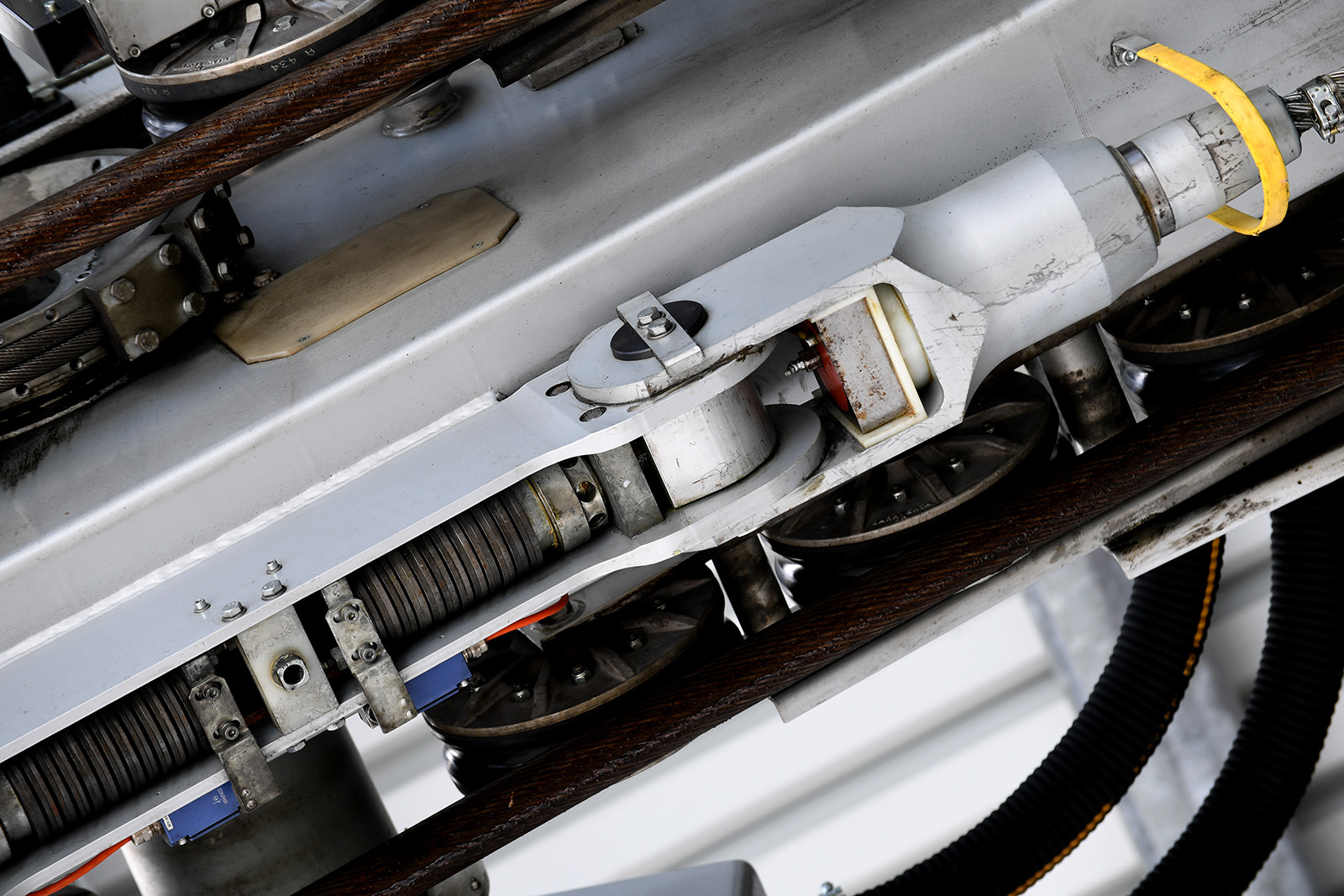

- Il est à noter que le câble tracteur n’est pas un seul câble en boucle épissure mais deux câbles distincts relié aux chariots de chaque cabines par une salade (pièce conique ou le câble est effilé puis rentré dans ce culot ou il est ajouté du métal en fusion pour solidariser le tout)
A mon avis il s'agit de têtes sèches (tête développée en son temps par le Pr. Oplatka à l'EPFZ), ici la version avec corps de fourche électriquement isolé du câble (avec l'isolation formant un "U" en appui contre la rondelle isolante) typique pour Garaventa, par opposition à la version de fourche non isolée (p.ex. Glacier 3000 Von Roll/Doppelmayr), l'isolation est alors assurée au niveau de l'axe creux enfichable. La présence d'un graisseur (à côté de la cosse de raccordement électrique) dénote le remplissage de graisse. Il existe différentes versions constructives basées sur le même principe aussi simple que génial.
Une photo que j'avais prise il y a quelque temps (Croix de Culet), désolé pour la mauvaise qualité:
A noter les interrupteurs de fin de course (en bleu) pour le déclenchement du frein de chariot (commande électrique) sur mou de câble ainsi que les empilements de rondelles ressorts pour la précharge du seuil de déclenchement de mou de câble. Le câble tracteur supérieur est juste visible en sortie du culot tout à droite de la photo, la bride de serrage sert de référence pour les mesures de glissement du câble.
En Suisse, les culots coulés sont surtout courants pour les ancrages hors tambours (appelées aussi tommes) de câbles porteurs clos (p.ex. bien visible publiquement au Scex Rouge).
Quelques TPH à va-et-vient ont également un ancrage à tambour au niveau du chariot (p.ex. le 125+1 de Willy Habegger Betten-FO - Bettmeralp original, depuis la cabine CWA octogonale emblématique a été remplacée et la capacité légèrement réduite mais le chariot a été conservé).
