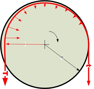

Depuis le début, j'ai une idée qui me trotte en tête, qui décrit le comportement au niveau du bandage de la poulie motrice. Je suppose que l'on se place dans le cas ou elle est amont, charge montante. En fait je pense que mb7084 en parle déja.
On pourrait modéliser les choses comme ceci ? (Schéma très exagéré, en noir le diamètre au repos du bandage, en rouge le trajet réel du câble, flèches rouges = pression qu'exerce le câble sur le bandage, qui diminue à mesure que l'on va vers la sortie de la poulie).

Euh, il ne me semble pas que les forces excercées sur la poulie amont puissent tout à fait se décomposer comme les flèches l'indiquent (en intensité de force et en orientation).
Par exemple, la première dirigée vers l'axe (1ère au sens de l'enroulement du câble sur la poulie) est très faible en force par rapport à celle qui est situé on va dire 30° plus loin. L'orientation de l'effort me semble également bizarre (la roue tourne).
Désolé, je ne veux pas ficher le bazar mais le dessin "ne me va pas" (sans avoir effectué les calculs précis). Je me plante dans mon propos?

c'est très très schématique, les flèches ne sont que le reflet de la pression qu'exerce le câble sur le bandage... Ce ne sont pas de vrais vecteurs. et j'ai fait ce schéma très rapidement.
En considérant un vrai schéma avec des vecteurs bien placés, les résultantes, les actions de frottement, il est bien évident que le mien est tout faux :unsure:

Il faudrait faire une modélisation par éléments finis, c'est couramment utilisé en construction mécanique pour vérifier le dimensionnement des pièces. Il faut tenir compte des propriétés des matériaux (poulie, câble, bandage...) et des caractéristiques des pièces et de leur assemblage. Il y a des logiciels spécialisés et en principe les constructeurs doivent fournir les calculations des composants critiques (également en tenant compte de la résistance à long terme influencée par les effets de fatigue). C'est assez complexe, il y a d'ailleurs eu une erreur de dimensionnement fatale chez Garaventa pour un axe de poulie qui avait cassé sur une TC à Riederalp il y à quelques années.
