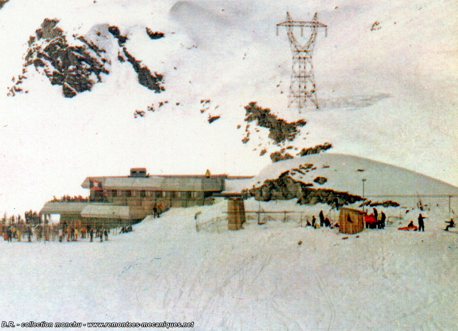

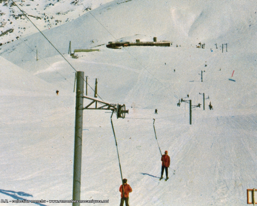

Auparavant le pied des pistes était dans la vallée à Gavarnie. Et on trouvait en dessous du front de neige actuel quelques téléskis. Tout ce secteur a été abandonné avec l’ouverture de la route en hiver qui a coupé toutes les pistes. On trouvait notamment un TK le long de l’Holle. Il partait en gros de la mi-pente entre Gavarnie et le front de neige actuel, pour arriver jusqu’au gros bâtiment d’accueil de la station actuelle, devant ce bâtiment :
à l'arrière du bâtiment, avec le TSF2 de Gavarnie :
Comme il partait de nulle part et que l’électricité était présente en gare amont, il disposait d’une motrice amont, et d’une station aval avec tension par contrepoids bien déportée à l'arrière comme ici (St Jean d'Aulps/Rodo_Af):

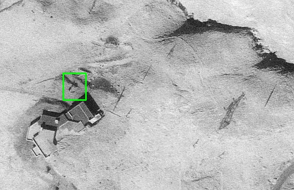

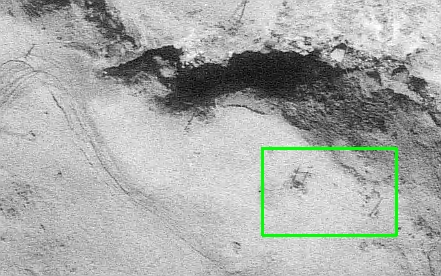

Sur ces vues aériennes de l’IGN, on reconnaît la gare amont motrice fixe dans l’encadré, et la gare aval avec le poussard à l’arrière.
Lorsque le secteur a fermé, l’appareil a été implanté sur son tracé actuel. Comme l'électricité était disponible en bas, la motrice s'est retrouvée à l'arrière de cette gare pour former cet ensemble bizarre.
