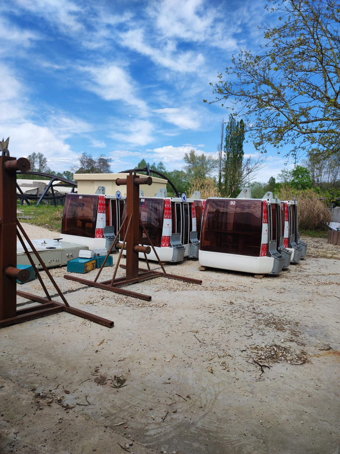

En allant à Walibi ce weekend, j'ai vu ces cabines de la télécabine du vallon de l'Iseran récupérés par la CDA pour un prochain restaurant/attraction? Elles se situent proche de Mahuka.
Si quelqu'un a des infos je suis preneur (même si on s'éloigne un peut du sujet). :)

Il me semble qu'on distingue au dessus des portes un logo en "W", a priori pour "Walibi", avec des inscriptions non lisibles sur ta photo. Peut-être un début d'explication ? (si tu as un scan plus précis pour zoomer dessus...)

Ah oui, il est marqué Gold river (c'est le nom d'un attraction) peut-être qu'une partie des bouées vont être remplacés par des cabines...

Oui, c'est curieux. Déjà que la Gold River a une gare à la théma asiatique dans un quartier Far West, si en plus on y rajoute une théma sports d'hiver, va falloir trouver la cohérence :lol: :lol: :lol:
A voir, mais je reste très intrigué par cette histoire...

Les cabines ont servi lors de la saison de Noël. Elles étaient positionnées à côté du carrousel sur une placette aménagée. On pouvait y manger de la raclette.

Ah oui, je n'étais pas venu cet hiver, je pensais à une attraction car les cabines se situent sur un espace vide qui pourrait en acceuillir une.
