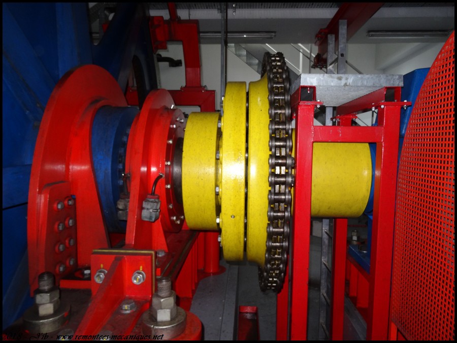

-A quoi sert la chaîne que l'on voit dans la partie technique entre la poulie et la sortie réducteur ?

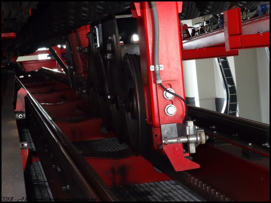

- La déviation du tracteur dans les came d'embrayage/débrayage est réalisée par une banane de galets situés à l'endroit même ou la pince s'ouvre? La pince passe ouverte dans un galet de déviation ? Des photos de cette zone auraient été intéressante.

-A quoi serte la chaîne que l'on voit dans la partie technique entre la poulie et la sortie réducteur ?
Je me suis aussi posé la question, à vue d'oeil peut-être pour désaccoupler rapidement en enlevant la chaîne au lieu de retirer les tampons de l'accouplement. Les tampons en élastomère sont diposés sur des sortes de doigts en acier habituellement montés dans les alésages coniques du demi-accouplement correspondant. Il me semble que sur la photo les tampons ne sont pas montés alternés. Sur certains accouplements on peut extraire hydrauliquement les axes des tampons avec une pompe spéciale ou avec une vis et de la graisse, par contre il faut les retenir avec un dispositif car ils peuvent être éjectés violemment de l'alésage. Il faut aussi régler la précharge des tampons pour limiter ou supprimer le jeu angulaire de l'accouplement, pour les détails il faut voir le mode d'emploi de l'accouplement (de mémoire genre Flender Rupex ou KTR Revolex).
La chaîne me paraît un peu petite, cela dit, la totalité des dents sont engrènées avec la chaîne à rouleau. Là je n'ai pas le courage de sortir la doc pour faire une estimation mais vu le nombre de dents élevé...
La grosse bague jaune côté palier de poulie motrice est la bague de frettage qui assure le serrage pour la transmission du couple entre le demi-accouplement côté poulie et l'arbre de cette poulie. Côté sortie du réducteur il y a probablement simplement une clavette (et assez bizarrement non un arbre cannelé) car je ne vois pas de bague de serrage.

Je n'avais pas vu, à la première lecture, la photo de la banane de déviation du tracteur au niveau des cames embrayage/débraya ge.
Les galets sont ils spécifiques pour permettre le passage d'une pince ouverte ?
Sur la photo suivante on à l'impression que le premier galet du train est composé de trois gorges comme pour pouvoir offrir le passage du câble au milieu et les mors de la pince de chaque bord ?
Le système de déviation des courroies dans le contour est étonnamment simpliste. Un galet tendeur orienté effectue le renvoi. Cependant cette solution doit présenter des inconvénients puisque la plupart des installations modernes sont équipées de pignons dans les contours. Durée de vie des courroies trop courtes ? Réglages compliqués? Usure prématurés des roulements / palliers ? Surcoût à la production ? Si quelqu'un pouvait en dire plus la dessus.
Concernant la chaîne effectivement celle-ci ne semble que faire le tour de l'arbre de transmission et servir d'accouplement. Après avoir revisionné les photos prises sous divers angles celle-ci n’alimente strictement rien. Cela est assez évident sur cette photo:
Par contre cet élément (contrairement aux volants d'inertie) n'est pas caréné alors qu'il y a quand même un risque de se faire happer assez élevé vu la orme. Cela dit il est difficile de caréner chaque éléments dangereux dans une telle installation...
