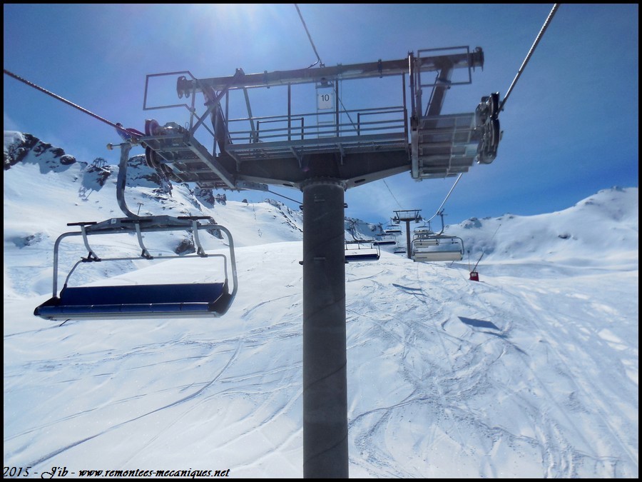

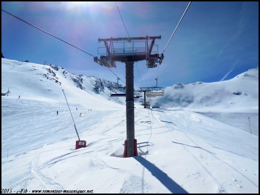

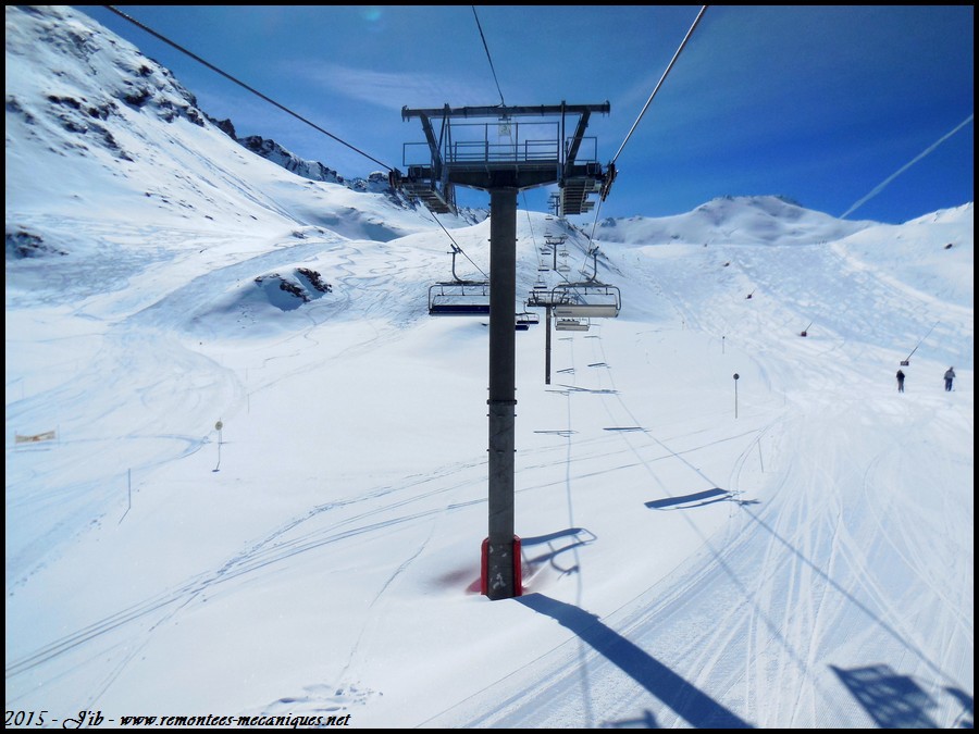

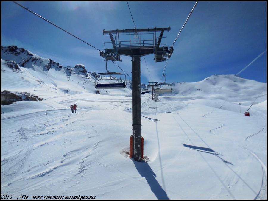

La ligne, longue de 1780 mètres, est composée de 16 pylônes. La plus longue portée mesure 163 mètres tandis que la hauteur de survol atteint 25 mètres au maximum. Le relief est relativement plat jusqu'au quatrième pylône qui amorce la première montée de la ligne. La ligne reste ensuite plus ou moins plate du pylône 6 au dernier pylône.
  • P1 : 10C/10C
  • P2 : 8S/10S
  • P3 : 6S/8S
  • P4 : 4SC/4SC
  • P5 : 4SC/4SC
  • P6 : 10S/12S
  • P7 : 6S/6S
  • P8 : 4S/8S
  • P9 : 8S/10S
  • P10 : 4SC/4SC
  • P11 : 10S/12S
  • P12 : 4SC/4SC
  • P13 : 4S/6S
  • P14 : 6S/8S
  • P15 : 6S/10S
  • P16 : 8S/12S

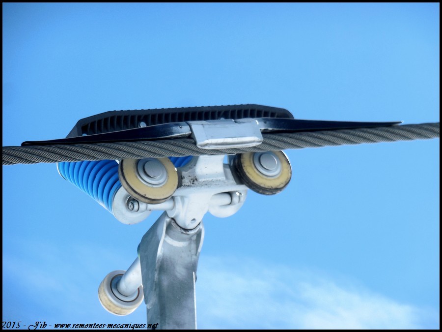

    Détail de la tête de pylône de type support/compression

    P10

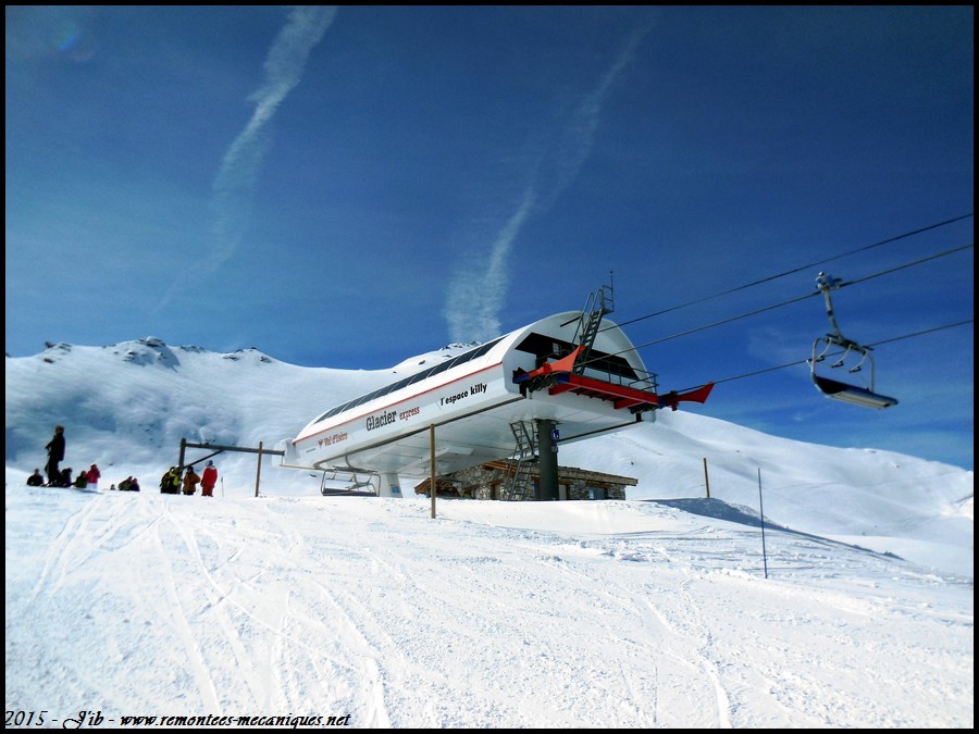

La gare amont est la station motrice de l'installation. Elle est située à 2806 mètres d'altitude au pied de la Pointe de l'Ouillette et au dessus de la gare amont du télésiège des Leissières. Comme en aval, on retrouve une gare de type MCS avec les mêmes couleurs. Le câble est mis en mouvement par un moteur électrique à courant continu développant 460 kW.
    Arrivée en gare
    La gare amont vue de trois-quarts en partant sur la piste bleue Saint-Jacques
    La gare amont vue de trois-quarts en partant sur la piste bleue Plan-Milet
    La gare amont vue en contre-plongée
    Vue d'un peu plus loin
    La gare amont vue depuis les environs du téléski du 3000, aujourd'hui inexploité

Les sièges sont reliés au câble par des pinces de type AK 460. L'embrayage et le débrayage sur le câble s'effectue grâce à deux ressorts bleus s'actionnant en entrée et en sortie de gare au passage d'une came. A noter également que les pinces sont considérées comme auto-dégivrantes puisque le simple fait de comprimer les ressorts suffit à casser le givre.
