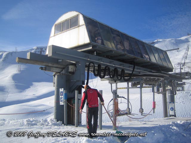

Merci pour les photos ;). J'aime bien la G1 par contre la G2 en tôles grises me paraît triste. Mais bon c'est sympa de voir un tel appareil.
Sinon je ne sais pas si c'est moi mais les tympans avant/arrière des gares me font penser à ça. La forme arrondie avec les vitres carreaux. Un petit côté rétro sympa.
