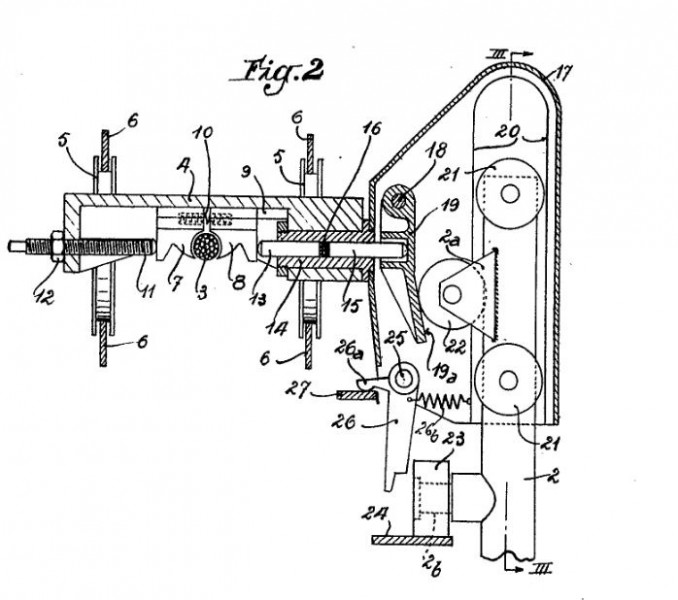

Je me permets de relancer le sujet par rapport à cette fameuse pince RYL :
La première version de la pince a été soumise le 15 juin 1954 au Ministère de l'Industrie et du Commerce. Ce brevet sera publié en décembre 1955 :
Cliquez sur l'image pour accéder au brevet.
On remarque que cette pince ressemble à la pince inventée par Giovanola: la force de la pince est proportionnelle au poids de la cabine additionné avec celui des passagers. L'ouverture de la pince se faisait à l'aide d'un rail (24) soulevant progressivement le galet(23), ouvrant ainsi les mords (7/8) et libérant le câble. Un loquet de sécurité (26) permettait d'éviter toute ouverture en ligne.

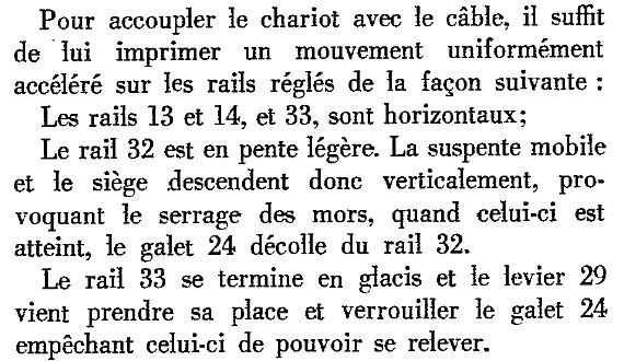

Cependant la question qui se pose est : de quel type étaient les lanceurs. Gravité? Chariot de lancement? Ou autre?
Image IPBUne vue interne
Les deux documents parlent souvent de "lancement automatique", ce qui me fait pencher pour l'idée de chariot. Cependant il se pourrait qu'un autre système fut utilisé :
Peut-être que le rail de fermeture de la pince s'abaissait progressivement, ce qui accélérait la cabine par augmentation du frottement entre la pince et le câble.

Le document le plus important est sans aucun doute cette magnifique photo de la fameuse pince RYL54 ! On sait désormais que son système de lancement n'était pas à gravité comme Giovanola, Von Roll ou Neyret-Beylier mais utilisait une courroie placée en dessus le long du lanceur. Similaires aux lanceurs des télécabines Habegger, la courroie accélérait la pince qui rejoignait le câble à l'aide d'un rail légèrement incliné.

Merci aux différents contributeurs de ce sujet très intéressant. Je souhaite revenir sur une information concernant la pince RYL 54 que l'on peut trouver dans le premier message ainsi qu'à plusieurs autres endroits sur le site :
Voir le messageLolo42, le 24 mai 2008 - 14:02 , dit :
Le serrage, qui restait à gravité (avec la masse de la cabine), se trouvait désormais renforcé par un ressort en compression emprisonné dans un carter (préfiguration de la pince S).
Si j'ai correctement compris le fonctionnement de ces pinces, cette description me semble partiellement incorrecte. Le brevet dit à ce sujet :
Brevet FR1160724A dit :
Un ressort de rappel 19 prenant appui à gauche sur le mors fixe 5 et à droite sur la butée 20, a pour rôle de ramener le mors mobile 18 vers la droite lors du désaccouplement du chariot.
Il s'agirait donc, comme sur les pinces Giovanola (dont le principe de fonctionnement est presque le même), d'un ressort de faible raideur qui agit contre la force de serrage principale et qui permet d'écarter les mors lors du débrayage. En effet, comme le galet 23 est simplement appuyé contre la « pièce en forme de mortaise » 22, le mors ne bougerait pas (lors du débrayage) sans ce ressort. D'ailleurs, la formule donnant la force de serrage donnée à la page 2 du brevet ne contient pas de contribution provenant d'un ressort mais indique un serrage purement par gravité. Le brevet de la première version de la pince Laurent, également mentionné plus haut dans ce sujet, comporte aussi un tel ressort (numéro 10), placé au même endroit que sur les pinces Giovanola. Le texte précise : « Ils (les deux mors) sont normalement écartés l'un de l'autre par l'action d'un ressort de rappel 10 qui est inséré entre eux, ses extrémités étant engagées dans des logements appropriés creusés dans les deux mors ». Une formule donnant la force de serrage est également donnée, c'est la même que pour la pince RYL 54.
Même si elle n’a pas eu le même succès, cette pince RYL 54 est sur plusieurs aspects une version améliorée de la pince Giovanola. Le principal avantage par rapport à celle-ci est qu’elle aurait en principe pu franchir des rattrape-câbles en cas de déraillement, grâce à sa forme standard n’empiétant pas à l’intérieur de la ligne. De plus, pour un angle de coulisse et une charge transportée fixés, elle avait une force de serrage plus importante que la pince Giovanola. En effet, comme indiqué dans le brevet, la force de serrage de la pince RYL 54 est donnée par P*L / (sin(α)*l). Pour les pinces Giovanola, la formule correspondante est P / tan(α), ce qui est plus petit (pour le même α) car L > l (et dans une moindre mesure car 1/sin(α) > 1/tan(α)). Je ne connais pas l’angle α utilisé en pratique pour les pinces Laurent donc la force réelle n’était peut-être pas plus importante, mais le mode de construction permettait de l’augmenter plus facilement que pour une pince Giovanola, grâce à la présence du levier 25 (numéro sur le brevet le plus récent).

Je te remercie, Fael, pour ces explications techniques très claires sur le fonctionnement de la pince RYL.
Je vais prendre en compte ta précision quant au ressort.
