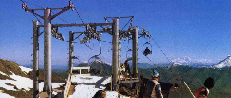

En épluchant un document MM qui, il me semble, a été uploadé sur ce forum, une photo a retenu mon attention :
Il ne fait nul doute que cette succession de pylônes forme un virage, mais quel est cet appareil ? où est-il situé ?
TSF2 du Signal, sur le bord nord ouest du glacier des deux Alpes !

je trouve bizzar se virage :MM: pourqoi il ont pas fait comme le télécentre a l alpe d huez :huh: et quelqu un a fais un reportage sur le tsf signal 1 :D

Ce virage avait été construit car le télésiège montait sur le bord du glacier à l'époque et ils ne pouvaient pas le faire en droite ligne, la portée aurait été trop longue !

donc c'est pour sa qu'ils ont mis un virage :D si j'ai bien compris

et, pour le TS Signal, étonnant quand même car quand on regarde sur les vues satellite, il y a du glacier en bas mais avec ou sans le virage, même si le glacier a bien diminué, la différence entre les deux tracés ne doit pas être énorme...
Et, si ça partait en ligne droite "premier tronçon", il sufisait de déplacer la G1 de roche mantel ?
sur la carte IGN, l'intermédiaire doit être au "e" de télésiège du signal 1.

Les angles du télécentre sont sans commune mesure.

En fait, sur la carte on voit le "problème" posé par le TS du Signal : comme le tracé bleu était impossible car survolant trop le glacier, la station avait opté pour le tracé vert, donc avec un virage. Ultérieurement, ce télésiège a été sectionné au niveau de ce virage, c'est ce qu'on peut voir sur la carte IGN. Il a ensuite été doublé / remplacé par le TSD4 actuel (dénommé "Signal 2" sur la carte).
Et je me souviens qu'on était passablement secoués au passage du virage, qui servait également d'estacade de descente pour rejoindre le télésiège de Roche Mantel.
Ce télésiège montait à 3140, quasiment jusqu'à l'arrivée de la télécabine "Jandri3", comme on peut le voir sur le plan des pistes de l'hiver 1980-81 :

dans ce cas d'accord, je comprend mieux le tracé... j'avais loupé l'étape "raccourcissement"
