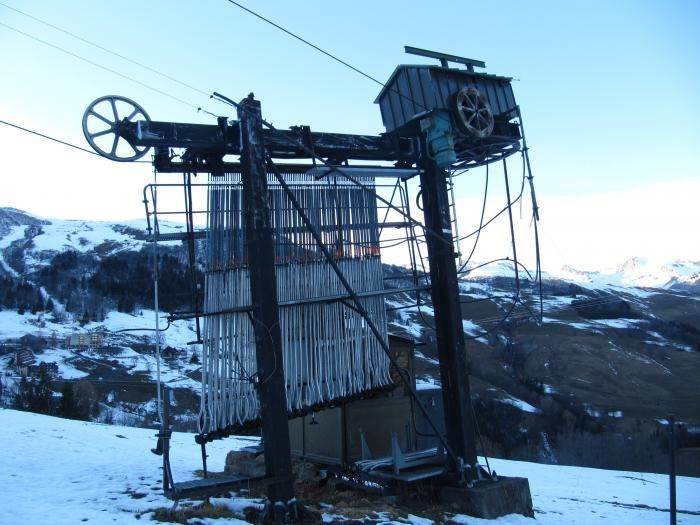

Les gares comme le téléski de la Cote Soleil à Valmorel était-elles courantes?
Pour illuster cette gare voici une photo:

Intéressante,cette gare: je ne l'avais jamais vue.
J'imagine qu'il s'agit d'un prototype de gare à structure étroite asymétrique de grande taille, comme en ont fait tous les autres constructeurs de TKD (Poma et Montagner en tête),en somme une version allongée des célèbres gares D de :MM:

Bonjour !
Cette gare me fait penser à celle du téléski du Planet à Praz de Lys et à celle des Bauchets à Auris en Oisans. Ces 2 téléskis sont des Weber. Pour moi, cette gare est une Weber à la sauce Montaz Mautino.

C'est bien possible. La poulie de sortie de gare est MM, mais celle d'entrée de gare est une Weber il me semble.
La disposition des fûts, du tirant sur la structure de la gare est identique à celle de la gare du Planey.
C'est même certain ;)
C'est une gare Weber (revisitée ensuite avec du matériel Mo-Ma)

A d'accord je comprend mieux pourquoi cette gare n'est pas très courante.
Je vous remercie pour vos réponse maintenant je sais a quoi correspond cette gare.

Suis-je bête, c'est indubitablement une gare Weber avec ses futs quadrangulaires pleins: elle est donc plutôt inspirée de la gare H classique de Poma que des gares "D" de :MM: (dont la "H" est par ailleurs elle même très fortement inspirée)

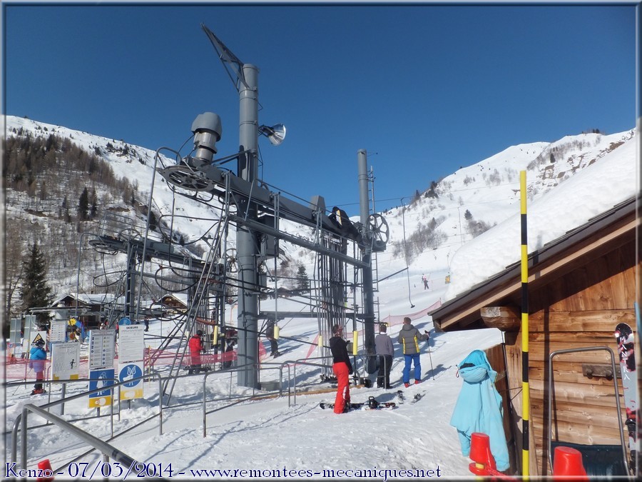

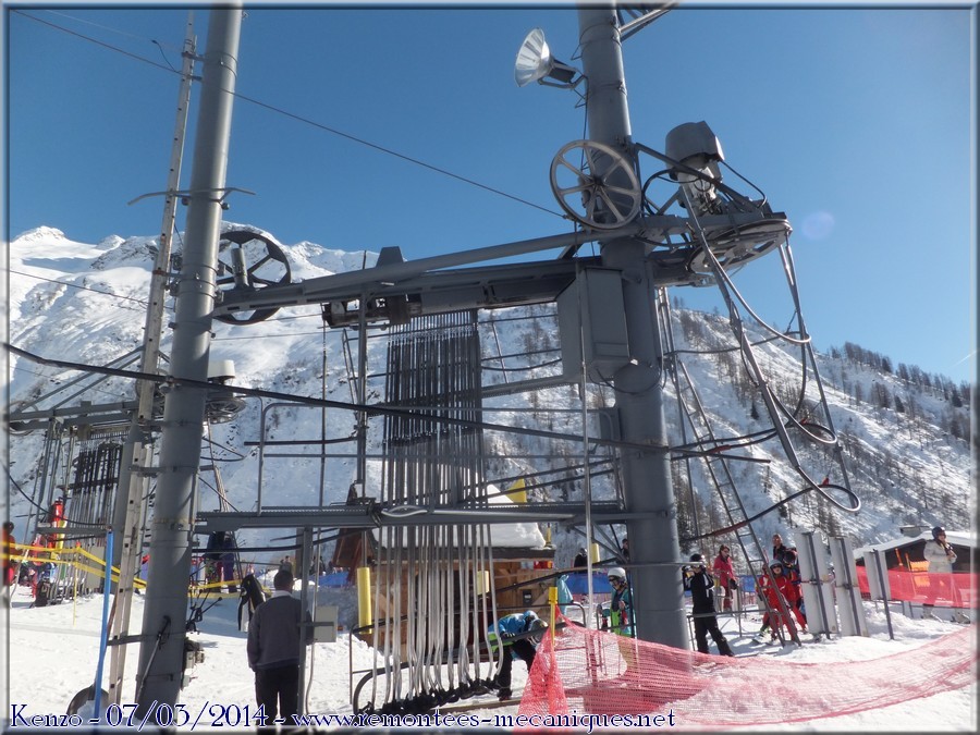

Quelqu'un sait quel est ce modèle de gare aval ?
(TKD de la Vormaine 2, Le Tour/Balme)

Elle est longue cette gare D!

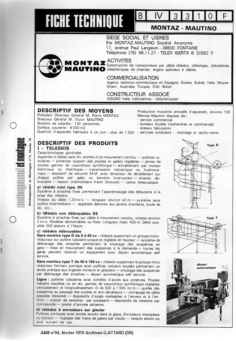

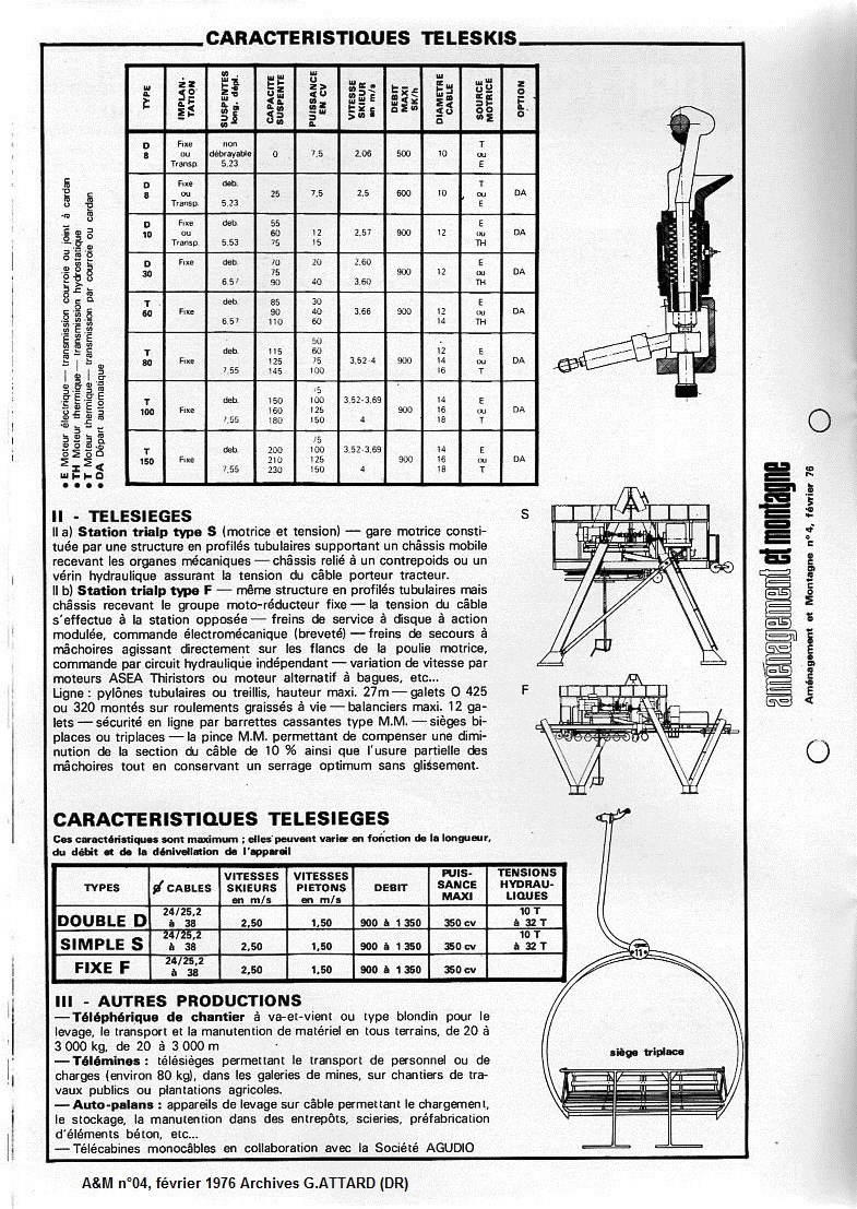

Du "nouveau" arrive, la plaquette A&M consacrée à Montaz Mautino en 1976 comporte quelques informations voire des surprises:
Et dans le même numéro, cette énigmatique publicité accrédite ce qui est dit ci-dessus concernant les télécabines Montaz Mautino:
Cette collaboration Montaz Mautino/Agudio m'inspire quelques questions sur la technologie débrayable au sein de l'entreprise Montaz Mautino: après Neyret Beylier (Neyrpic), c'est donc la technologie Agudio qui fut utilisée.
La pince débrayable Montaz Mautino que nous connaissons est-elle une pince Agudio ou une pince 100% Montaz Mautino?

Pour la publicité, il s'y est glissé une erreur entre la désignation motrice-tension et motrice fixe. Le schéma F est le schéma motrice-tension et le schéma S est le schéma motrice fixe.
Pour la pince à rondelles belleville, la réponse c'est ni l'un ni l'autre. Il s'agit d'une pince commune Image IPB et Image IPB . Au même titre que les châssis des Tri-Alp s'est très largement inspiré des châssis des gares Image IPB pour les TSF. La collaboration avec Image IPB est un mystère pour moi en terme niveau.
La collaboration avec Agudio est au niveau des gares (treuils) et des lignes.

Merci pour les documents ! Il y a donc eu 2 types de gares D.8 débrayable ou non. tout ces documents nous permettent d'y voir plus clair, un grand merci :)
