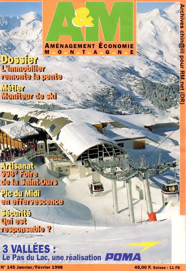

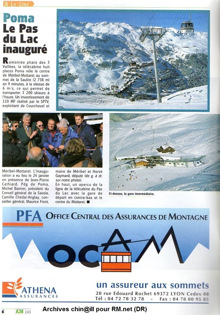

La première télécabine à doubles pinces Oméga du monde valait bien ces trois visuels inédits qui seront les derniers pour cette installation:
(In A&M n°144,1997)
(In A&M n°145,1998)
