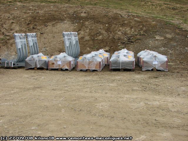

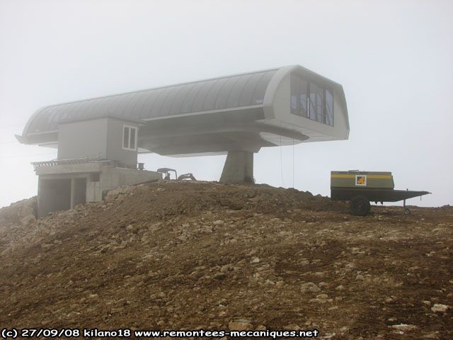

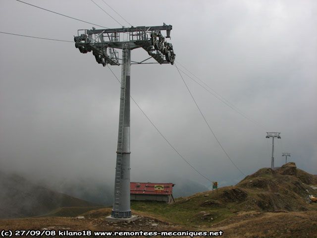

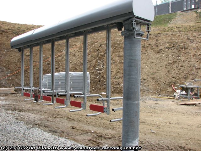

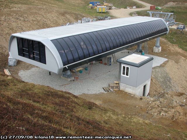

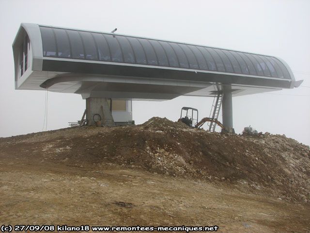

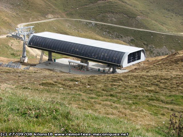

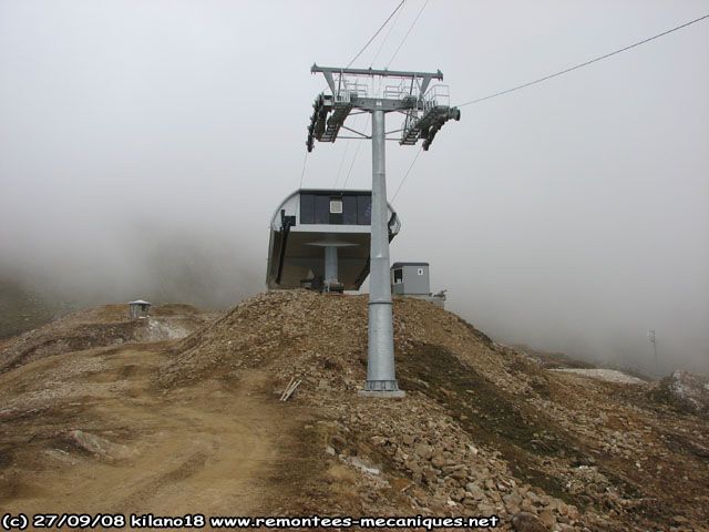

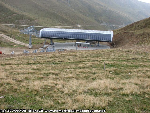

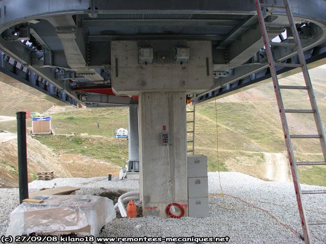

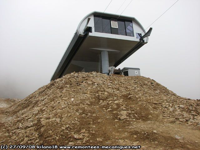

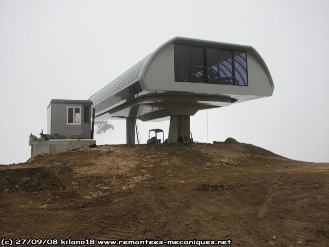

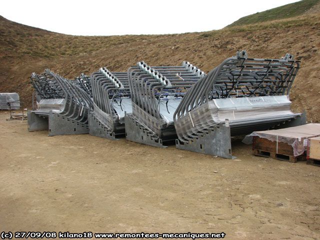

Après trois semaines d'absence à Leukerbad, voici quelques images d'aujourd'hui sous le brouillard malheureusement…! (Les prévisions météo étaient totalement fausses…)
Au niveau des gares tout est terminé (il reste quelques détails). Le câble sera tiré la semaine prochaine et les sièges et suspentes sont arrivés sur la "zone d'attente"…

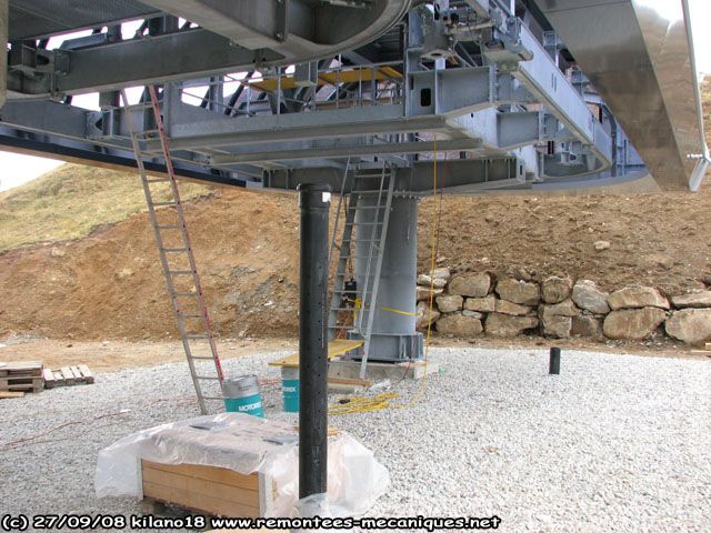

-Gare aval et garage sous la couverture UNI-G
-Gare aval, pinces et suspentes
-Gare aval
-Gare aval et poste de commande
-Portique
-Le garage intégré à la structure UNI-G
-Contour et lanceurs
-Gare aval et pylône de compression 1

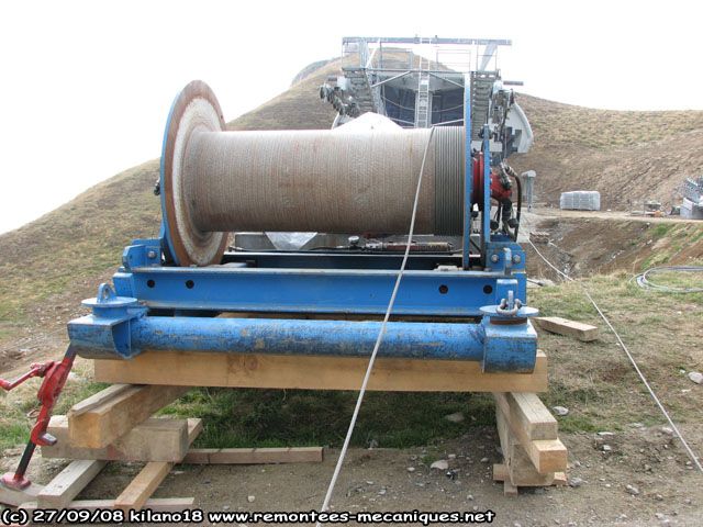

-Bobine pour l'installation du câble
-Gare aval et un petit rayon de soleil
-Les travaux préparatifs pour le tirage du câble
-Idem
-Pylône 9 et gare amont
-Gare amont
-Gare amont
-Gare amont
-Gare amont

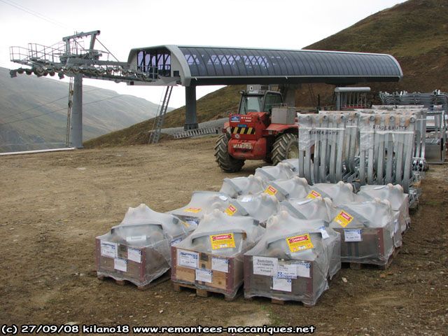

-Suspente et pinces

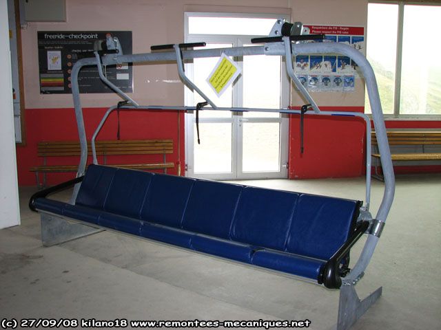

-Sièges
-Présentation d'un siège dans le complexe "Rinderhütte"
A suivre!

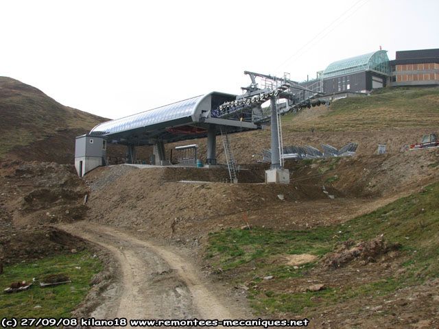

Quelques photos de l'avancement des travaux aujourd'hui: le câble est tiré, les pinces, sièges et suspentes sont arrivées.
-Gare aval, avec voie de service intégrée, une sacrée machine! :)
Manque encore la couverture
La gare amont, presque terminée (encore des montages à faire niveau courroies de prise de force, câblages et montage du cardan entre moteur et réducteur...)
