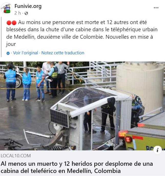

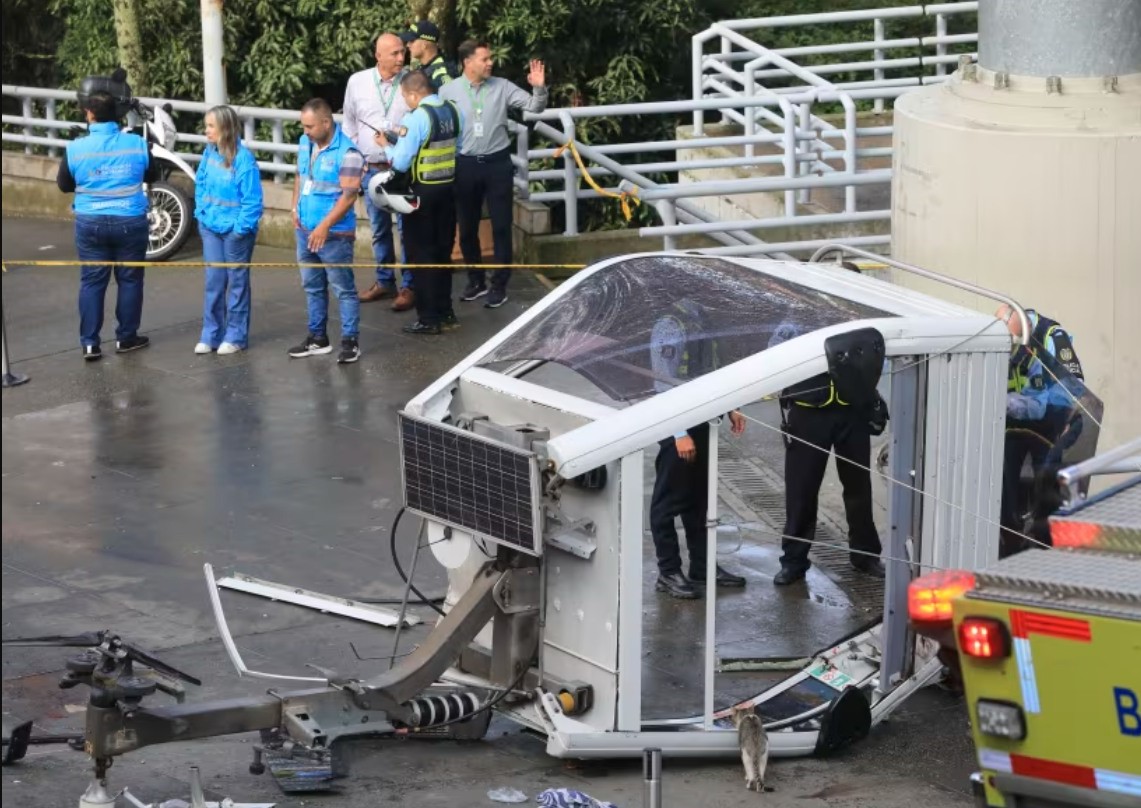

Quelques photos sur ce tragique accident !!

Un article colombien :
> https://www.local10....X2KIexMTDW8F4gA
Au moins une personne est morte et 12 autres ont été blessées mercredi lorsqu'une cabine du téléphérique de Medellín, la deuxième ville de Colombie, s'est effondrée, ont rapporté les autorités locales.
La cabine en hauteur est tombée sur la plateforme de la station alors qu'elle transportait 10 personnes, a indiqué le maire de Medellín, Federico Gutiérrez, sur son compte X, anciennement Twitter.
Le directeur du métro de Medellín, Tomás Elejalde, a déclaré à la presse qu'une personne est décédée à la suite de ce qu'il a qualifié d'accident inhabituel, étant donné que c'est la première fois qu'un tel incident se produit dans l'histoire opérationnelle de ce système de transport, qui fonctionne depuis plus de deux décennies.
L'accident s'est produit dans la zone nord-est de Medellín, où le système de transport par téléphérique est en service, lorsqu'une cabine a heurté une autre à l'entrée de la station et s'est détachée du câble, a précisé Elejalde sans indiquer la hauteur à laquelle elle se trouvait lorsqu'elle est tombée au sol.
Le directeur du Département administratif de gestion des risques de catastrophes, Carlos Andrés Quintero, a déclaré dans une vidéo diffusée à la presse que 21 personnes ont été secourues, dont 12 ont été transportées dans des centres médicaux et une est décédée.
Quintero a précisé que pendant les opérations de secours, environ 200 personnes sont restées dans les 40 cabines du système de transport et ont ensuite été évacuées. Le directeur du métro a indiqué qu'il semble qu'il n'y ait pas de panne générale de tout le système de transport et qu'un problème ponctuel dans l'une des cabines a été identifié de manière préliminaire. Il a ajouté qu'une enquête sera menée sur ce qui s'est passé.

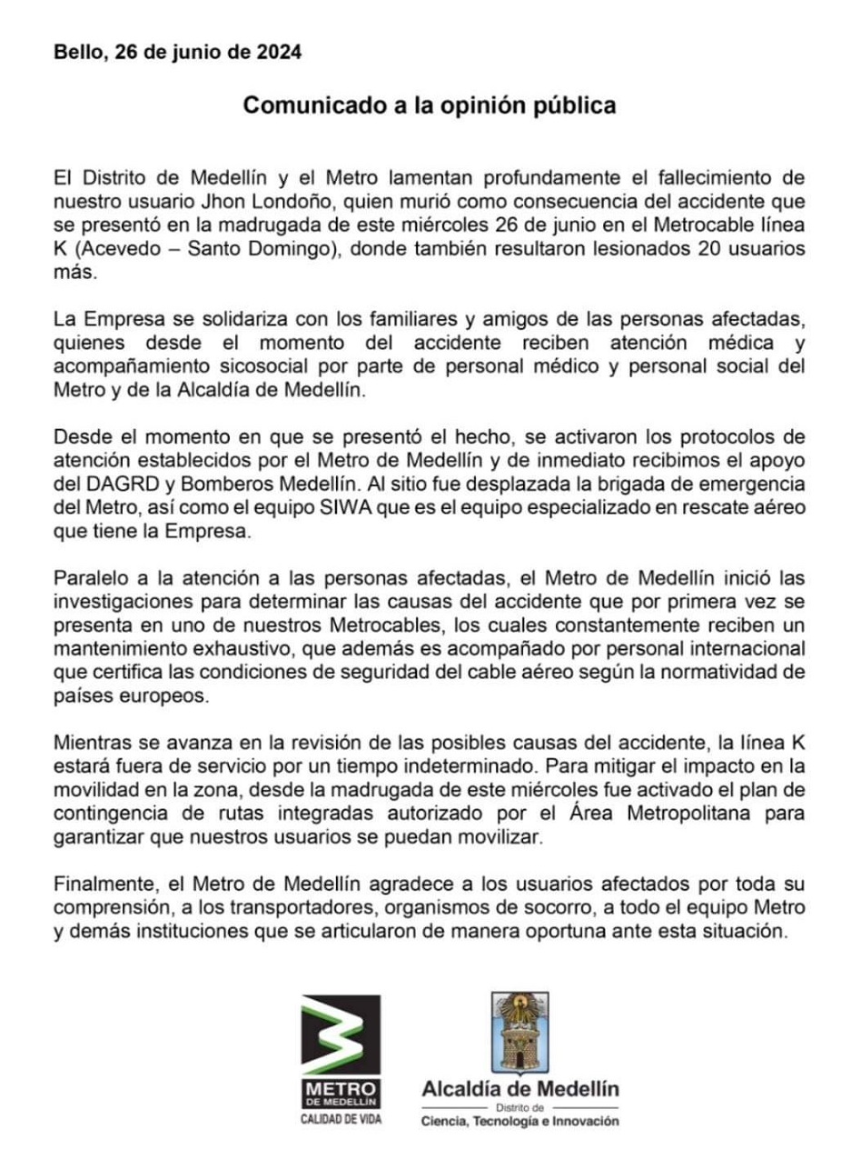

Communiqué de presse de l'exploitant (Le Metro de Medellin) le jour après la tragédie.
