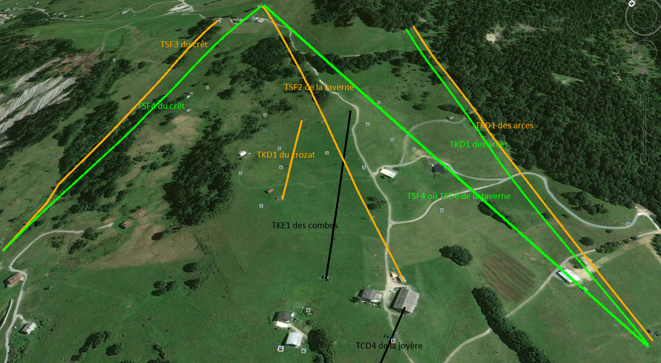

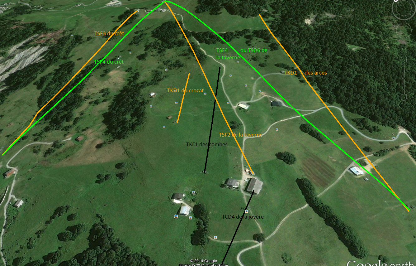

Je pense aussi qu'une rationalisation par suppression des vieux coucous de La Joyère serait plus que bénéfique, par contre je ne rejoindrais pas le plateau du Rosay mais la butte au dessus de l'arrivée actuelle du TSF2 Taverne, histoire de pouvoir faire la piste des Envers en totalité!
Un départ depuis le pied du TKD Arces me semblerait également être la meilleure solution, ça fait déjà longtemps que je le dis.
Ce secteur ferait apparemment peu de passage et ne serait pas rentable voire coûteux.
Il est néanmoins hors de question de l'abandonner puisque deux tranches de sa rénovation ont déjà été entreprises et que le domaine souffre de son manque d'espace.
Donc raison de plus pour faire disparaitre le TSF3 du Crêt, le TSF2 de la Taverne et le TKD des Arces voire le TKD Crozat pour ne les remplacer que par un appareil unique qui ne pourrait guère être autre chose qu'un TSF4 si on veut que l'opération soit rentable: bien que le nouvel appareil n'égale pas le débit des trois installations qu'il remplace, il n'y aura pas de problème de débit dans le cas présent.

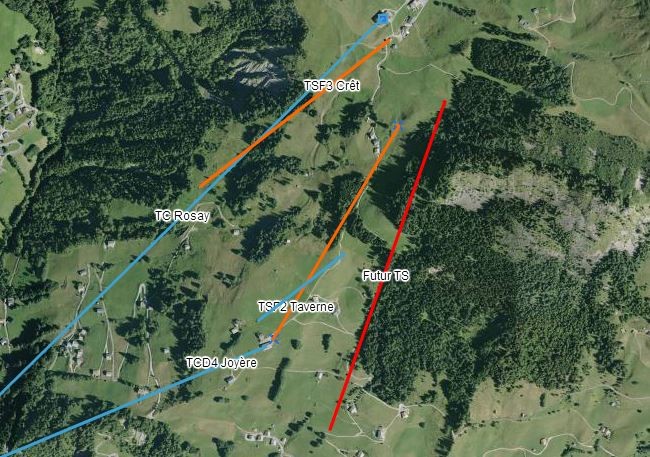

Pour la Joyère, je suis assez d'accord avec toi CHinaill, c'est ce que j'imaginais :
© IGN
Voilà ce que ca pourrait donner. On aurait un appareil d'un peu plus de 1000 m, ce qui reste très correct pour un TSF4. Une situation qui permet de remplacer pas mal d'appareil tout en n'abandonnant pas un trop grand nombre de pistes non plus.

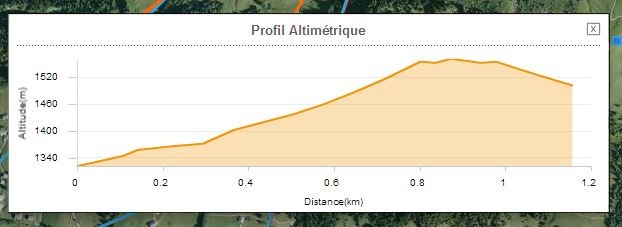

En profil :
© IGN
On maintien un accès alors à la piste des Envers sur toute sa longueur et un accès au Plateau du Rosay puis le Chinaillon. On crée donc un véritable espace ski (même à vocation plutôt débutante) qui permettrais de rendre plus attrayant le secteur.
Pour la TC Rosay, on peut s'attendre je penses à une rénovation de la TCD notamment au niveau de la mécanique (un peu ce qui a été fait au Gets ou à Méribel.

Ton projet est sympathique mais il a un gros inconvénient: il entraine une coupe de la forêt sur une partie de la ligne du tsf alors qu'une tranchée existe déjà avec celle du tsf de la taverne. Comme je le disais à propos du danay, il serait enfin bienvenu qu'on ne coupe pas d'arbres inutilement quand cela n'est pas nécessaire et peut-être qu'on peut s'abstenir de cela dans le cas présent du plateau de la joyère ....Cela donnerait ceci sur l'image ci dessous et cela n'entrainerait presque pas de coupe d'arbres ;-)
L'idée de monter sur la bute au dessus de l'arrivée actuelle du tsf taverne est séduisante mais n'était-il pas prévu que la rénovation du secteur de la cote fasse arriver un tsf sur la bute justement avec un départ plus bas d'une remontée qui aurait remplacé le tk cote?

Je proposais voici déjà un moment (je ne me rappelle plus où exactement) le même trajet possible que toi, zip6974, car c'est effectivement le moins destructeur niveau forêt.
Pour ce qui est de la modernisation de la Côte, je répète qu'une piste verte allant du col de Châtillon jusqu'à l'arrivée du TKD Côte via le haut du bois à Casimir serait faisable d'un point de vue topographique et exposée de façon à garder la neige toute la saison sans avoir à installer de canons.
Une telle piste pourrait permettre de supprimer carrément la Côte et de ne remplacer que le TKD Châtillon, modulo le problème de l'avalanche sur la face nord du Roc des Arces qu'il faudrait solutionner mieux qu'actuellement.
Elle constituerait une belle descente sur le village combinée à la piste des Envers qui démarrerait à son point d'arrivée.

Oui complètement d'accord avec vous en y réfléchissant. A voir si cela fait partie des projets ou non ....

Pour moi (étant un grand fan de la piste des Trolles et ne prenant que le TS crêt), Je verrais plutôt cet aménagement :
Remplacer le TS crêt par un TSF4 d'occasion (le moins cher mais en bon état)et remplacer le TS taverne par un TSF4 ou TSD6 neuf ou d'occasion.
Ou bien je verrais cela aussi (le moins coûteux de mes projets):
Remplacer le TS du crêt par un TSF4 neuf et remplacer le TK arces par un TK neuf.
OU sinon :
Remplacer le TS crêt par un TSF4 d'occasion, remplacer le TS taverne par un TSF4 ou TSD6 d'occasion et remplacer le TK du crozat par un TKD1 ou TKE1 neuf.
Toutes ces solutions sont difficilement réalisables, mais c'est ce que je préférerait

Je ne pense pas qu'un tsd6 eu égard à la fréquentation du secteur soit possible et je dis cela en étant un fervent partisan des tsd ;-)
Ensuite si l'on garde 3 remontées alors il faudrait un tk mais plus petit que de remplacer celui des arces et le déplacer pour éviter de le faire partir à proximité d'un éventuel futur TSF...
Certes rien n'est décidé MAIS si GPS74 annonce quasiment de façon certaine que le tsf du crêt serait supprimé en 2015 et que les élus se sont penchés sur le sujet alors c'est qu'il a connaissance de news sinon je ne verrai pas l'intérêt d'annoncer cela... Par ailleurs, je ne doute pas que les élus se penchent sur ce qu'il est possible de faire après ces 6 années d'absence de projet ...ils ont compris qu'il fallait bouger et investir ..après comme tu le dis @chinaill...tout dépendra de ce que leurs prédécesseurs ont laissé dans les caisses et cela on devrait bientôt le savoir !!
