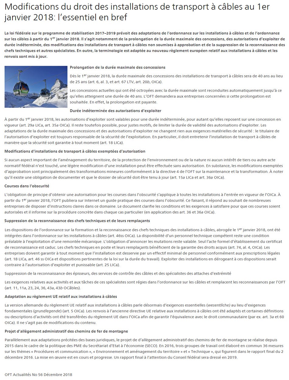

Comme suite à mon message du 11 octobre dernier :

Merci pour l'article.
J'ai une question (qui peut paraître bête):
Les installations à pinces Giovanola seront-elles toujours soumises à la date limite de 2025? Cette date pourrait-elle être prolongée? :huh:
