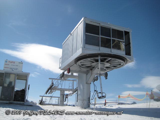

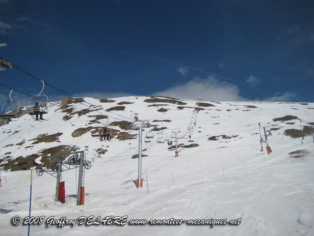

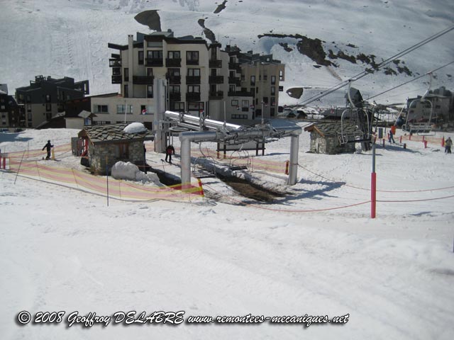

La STGM procède cette année au remplacement du TSF3 Yan des Tufs. Le constructeur retenu pour ce nouvel appareil est le constructeur autrichien Doppelmayr. le génie cvil ainsi que le montage de l'appareil a été confié à la société mauriennaise SOMERM
En guise d'introduction quelques photos de l'ancien appareil :
A suivre ...

Ravi que la STGM change enfin cette antiquité Yan que je juge en tous points inesthétique,pour ne pas dire pire...
J'espère que les pylônes seront cette fois plantés correctement :)...

Pourtant la gare aval n'a pas l'air si vieille que ca... Quand le TSF a il été construit?
Mon ami le FIRM te réponds :
TIGNES (73)
TSF-Télésiège à attache fixe : TUFS
Constructeur : SKIRAIL (Ici il y a erreur, mais ce qui suit est juste : ) Année de construction : 1981 (il à donc 27 ans !)
Saison d'exploitation : Hiver Capacité : 3 personne(s) Dénivelée : 560 m Longueur développée : 1620 m (il est extrème ent long :) )
Pente moyenne : 37% Pente Maxi : 52% Débit : 1630 personnes/heure Vitesse d'exploitation : 2,5 m/s

Les pylônes de l'actuel TSF ont la particularité d'être parfaitement verticaux. Si, du point de vue du montage cela semble simplifier grandement les choses (Encore, que... monter un pylône incliné n'est pas beaucoup plus difficile), d'un point de vue mécanique, ce n'est pas la meilleure solution. En effet, la résultante de l'action du câble sur les balanciers n'est pas portée par l'axe du pylône. Le massif est donc soumis à un moment non négligeable et les futs à de la flexion.

en effet, l'installation a l'air d'avoir bien vieillie, car les pylônes ont vraiment l'air quasiment neufs, on dirait pas qu'il a 27 ans :)

Si je me souviens bien ils ont été repeinds, ils étaient noir à l'origine( voir TSF3 Marmmotes en cours de changement sur val d'Isère).

Le pylone etait posé verticalement pour une raison principale de facilité ,tube coulé dans le beton.Pas de platine de fixation

Quelques photos :
Et prochainement un lien pour écouter la douce musique qui sort de la station amont (qui rappelons le est motrice).

merci pour ces photos, originale la forme de la gare amont.
qu'est ce que c'est que ces horribles barriéres oranges a l'arriére plan, en haut?
Je ne suis pas sûr, mais je pense que ce doit-être des filets pour retenir le skieur qui aurait raté son virage. Celà dit c'est curieux qu'elles soient placées ici car les pisteurs auraient peut-être plus tendance à les placer au bord de falaise.

Ces barrières sont les filets de protection du stade de Lognan : la piste fait un sacré virage et est plutôt pentue.

PS:la motrice amont montre à la perfection la filiation Yan/ :) ...on dirait la gare du TSF4 Bollin II.
